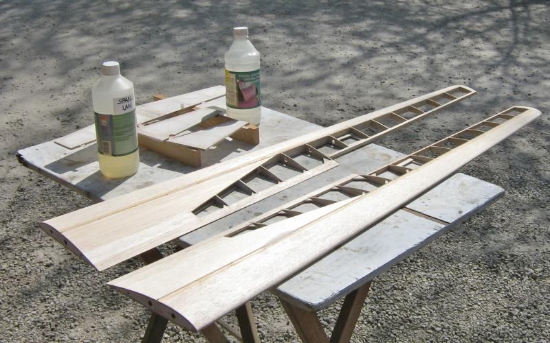

Gezien vandaag het mooie weer de staart gedeelten buiten met spanlak behandelt.Alles goed laten uitdrogen en morgen een tweede laagje.
Olympisch kalm blijven.
Kwestie van not agains de nature but with de nature,als je me begrijpt.

Vandaag mooi weer.
Tijd om spanlak en thinner in stelling te brengen.
Heb de staartonderdelen een laatste laag gegeven.
Nadien de vleugelstructuur twee lagen verdunde spanlak gegeven.
Alles geschuurd met schuurpapier P 320.
Alles goed laten uitdrogen en morgen de zijde aanbrengen.

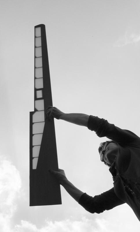

Een beresterke Monterey vleugel.
Let op de eenvoudige robuuste structuur.
