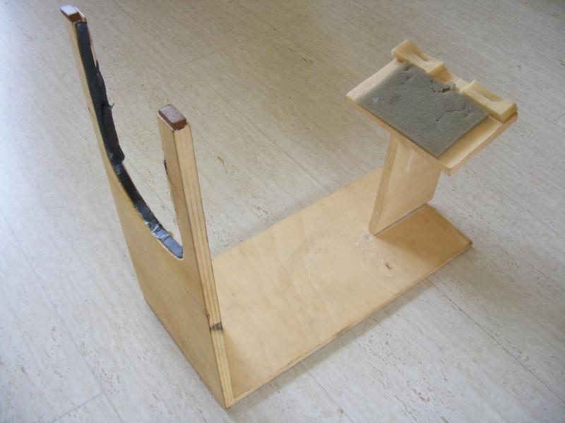

.........En anders maar gewoon een steun maken zodat je de kist stabiel op de kop kunt leggen :)
full
Zoiets als deze. Erg gemakkelijk omdat je waarschijnlijk ook nog de struts moet vastmaken??
Ook het starten gaat zo veel simpeler.
