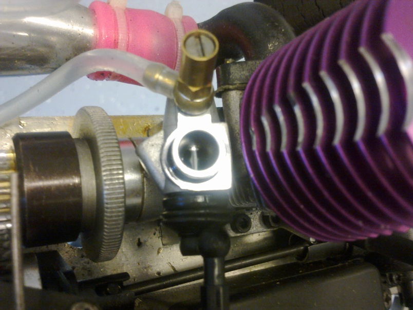

hieronder hopelijk wat duidelijke foto's van de motor zonder luchtfilter.
op de foto is de schuif helemaal dicht (servostand dicht) en kan ik hem ook niet verder dicht krijgen als ik de accu afschakel.

zo te zien mis je een onderdeel in je carburateur....de schuif die je luchtgat moet afsluiten !

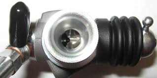

zo hoort een gesloten carb eruit te zien:
en zo een open:
images
en een half open om het helemaal compleet te maken:
images
Hoi pinty, dat deel zit er in zal morgen eens proberen betere fotos te maken en te plaatsen, zowel dicht als open maar bij jouw zit hij wel veel verder dicht, dat kan bij mij niet, toch eens onderzoeken wat dat is

ikweet wat dat is... dat had ik ook.... heb je je stationairschroef ooit te ver uitgedraaid???
anders kan het zijn dat je je schuif los hebt gedraaid...
pfff...balen dat je hier niet in de buurt woont. Het is een probleempje van een paar minuten.
Er zit een schroefje aan de zijkant van de carb, op jouw foto zit hij linksboven, dat uitstekende nokje.
Die moet je linksom draaien, totdat je schuif wel zover dicht wil.

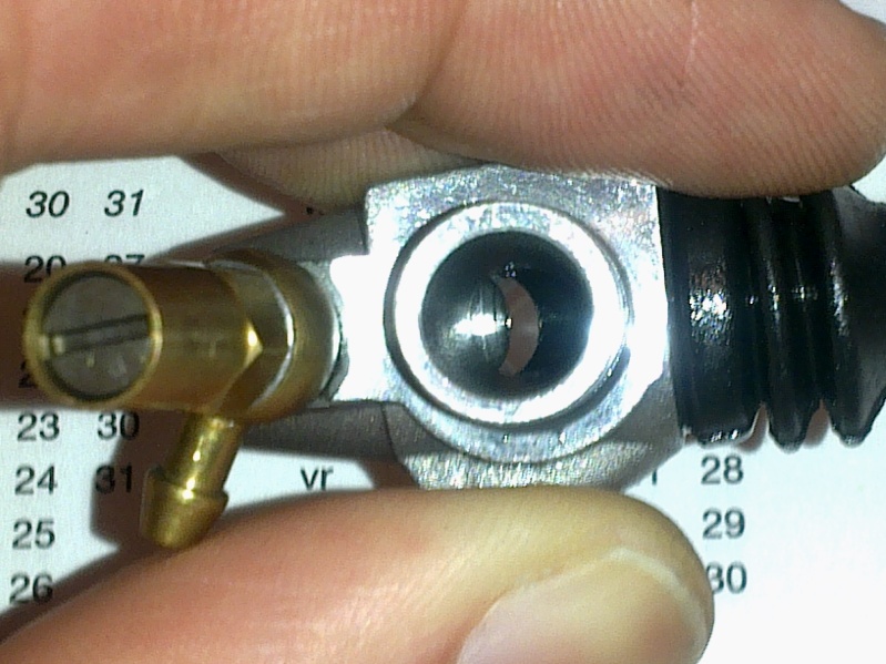

heren, 1ste foto schuif helemaal dicht(zonder naalden en stationair schroef), kan ook niet verder dicht

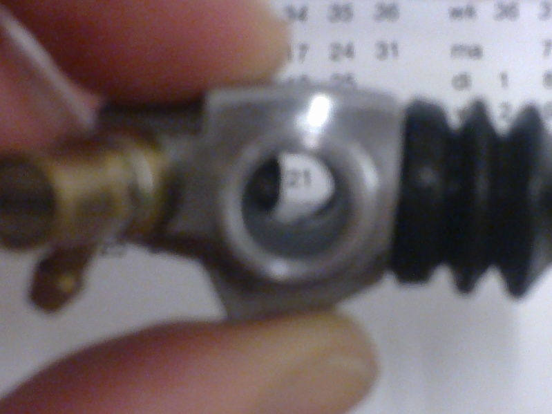

3de foto, wazig en helemaal open (let op zonder naalden en stationairschroef)
full
dus kan niet verder dicht dan op 1ste foto en dan staat hij veel verder open dan bij pinty, dacht eerst nog om de schuif te draaien (1/4 slag dan zit hij wel dicht) maar dan kan de stationairschroef er niet meer in omdat er in de schuif dan geen sleufje zit.
dus heren hoe kan dit dat mijn schuif niet verder dicht kan ik heb werkelijk geen idee. en zie ook geen oplossing meer. moet ik dan misschien de laagstationair schroef verder indraaien om het toerental te verlagen. of toch iets anders proberen. Kan ik bijvoorbeeld proberen om deze schroef maar 1/2 slag open te zetten ipv 5 halve slagen zoals in de mugen aangeeft.

nee,op statinaire stand moet je schuif gewoon dicht kunnen...
en met de LSN los je dat ook niet op... ik denk dat de idel schroef gewoon de schuif van de carb blokkeert...
je zei al dat je de naalden eruit had gedraaid,die moet je op een speciale manier weer erin draaien,zodat die weer in die sleuf valt... (weet eigenlijk niet goed hoe ik dat uit moet leggen hoe je da moet doen..)
Zo te zien zit de idle schroef er ook niet meer in, dus daar zal het niet aan liggen :rolleyes:
