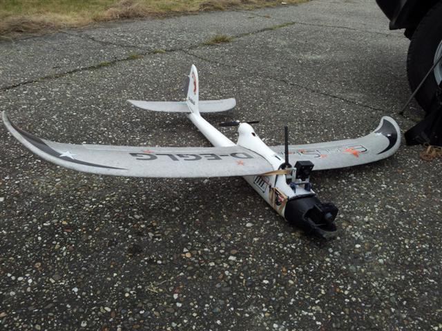

Rctechnics heeft ook goedkoop materiaal. Ik heb een borstelloos motortje van 2200kv 36gram rond de 15 euro, een regelaar van 25 amp ook ronde de 15 euro.
Motortje paste precies in een oud doosje van een fotorolletje(als je die nog kan vinden) en die paste precies op de plek van de oude motor.
Ik vlieg (FPV)met 3s 2200 mA + nog 1 x 3S 1300 mA voor de camera.
