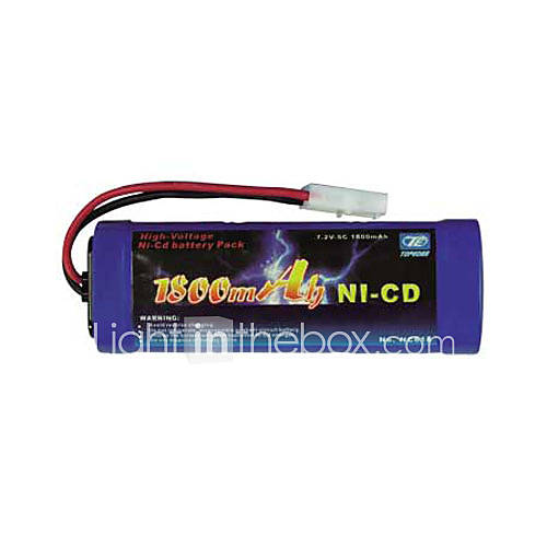

Ik ziet het er van kommen dat ik achter af misschien beter dit nimh accuutjes had kunnen aanhouden?
Dit vanwege het gewicht?
Heb ook nog zitten denken om mijn ouder auto accu’s 7,2V 1800mAh er in te proppen.
http://cloud.lbox.me/images/v/201007/oupgjc1279100822652.jpg
Of dat kan??? Maar dan heb je wel gelijk veel meer gewicht.
