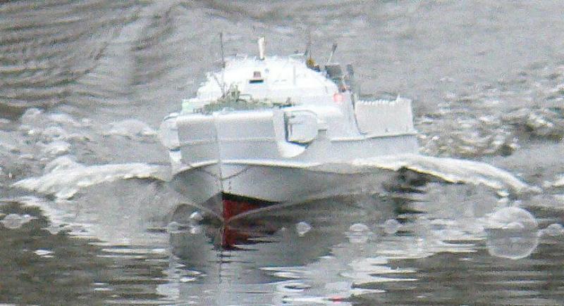

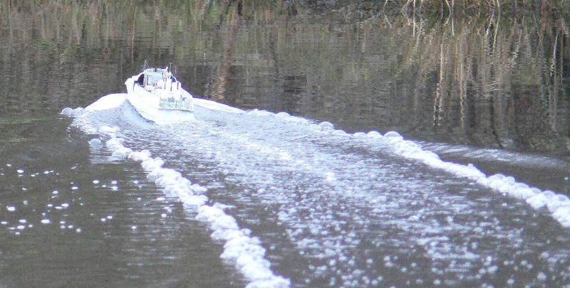

En als je denkt: "dat werkt toch niet...": Ik heb dit soort assen onder resp:
3 Schnellboote 1:35 (lengte 1 meter, snelheid ongeveer 16 km/uur)
Zie:
1 PT-Boat 1:35 (Lengte 65 cm, snelheid ongeveer 11 km/uur)
Zie:
IJN Yamato 1;200 (lengte 135 cm, snelheid ongeveer 6 km/uur)
Zie:
2 Schnellboote varen na 3 resp 4 jaren nog steeds met dezelfde assen, de Yamato ondertussen 3 jaar en de PT-boat sinds eergisteren.
Smeren met uierzalf en het Kruidvat en 1 x per jaar smeermiddel vervangen.
Geen lekkages door de assen.
Schnellboote en PT-boat zijn redelijk te vergelijken (qua prestaties) met jouw model.
Ik hoop niet dat je denkt dat ze 40km/uur gaat halen, want dan denk je verkeert. Zo'n 15 tot 20 km/uur is voor een model van een meter lang al heel wat...

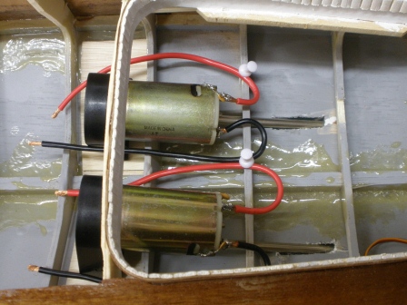

Liggen ook in mijn ex-RV-162 (ondertussen verkocht) met ongeveer eenzelfde romp als jouw model en die had er redelijk de sokken in:
Dit is "Direct drive"; als je je assen en-kokers wat langer maakt, kunnen je motoren ook naar voren. Desnoods gebruikmaken van een "tussen-as".

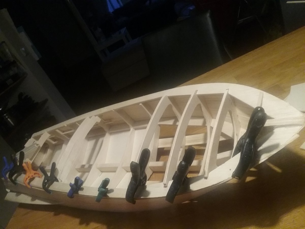

Bedankt voor je reactie allereerst. Ik ben al zo ver en probeer vanaf nu inderdaad zo licht mogelijk te bouwen. Hopelijk gaat hij straksnog redelijk vlot door het water. Ik wil wel 2 assen, dat heeft de origenele ook en dat is het belangrijkste, zo natuurgetrouw mogelijk bouwen.
Ik moet zeggen dat ik meer een bouwer dan een vaarder ben, varen doe ik liever met echte boten.
Ik heb hier nog een bootje staan wat nog steeds afgebouwd moet worden.
Ik zal je verslag eens goed doorlezen, dat is altijd zeer leerzaam.
Aparte boten zijn dat trouwens, ik wil hem nog wel eens in het echt bekijken. Nogmaals varen doe ik heel weinig, het is vooral in de winter bouwen en in de zomer weer met de grote boot aan de gang.

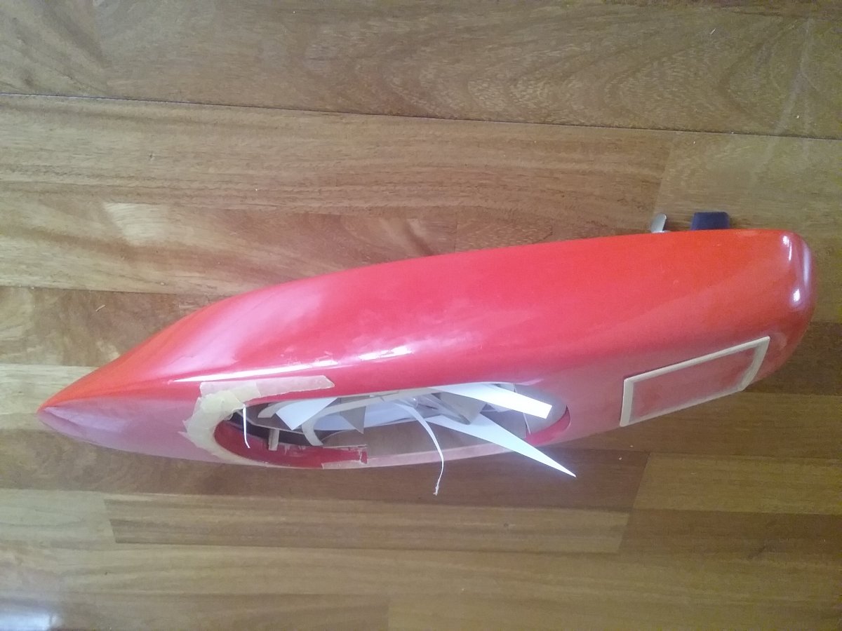

    134,7 KB · Weergaven: 248

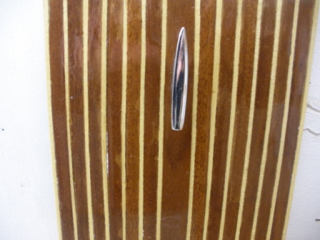

Dat bijgevoegde bestand is fout gegaan, maar ik krijg het niet meer weg nu.
Het is een model van mijn grote speedboot die ik ook zelf gebouwd heb.

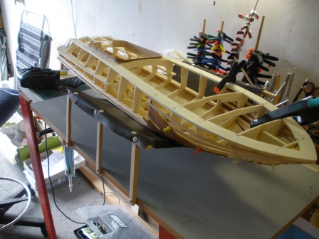

Hallo AlfaR.kijk maar een op het bouwen van mijn Riva`s op You Tube ...rivaatje.. 7 films met bouwen en varen,Cor
