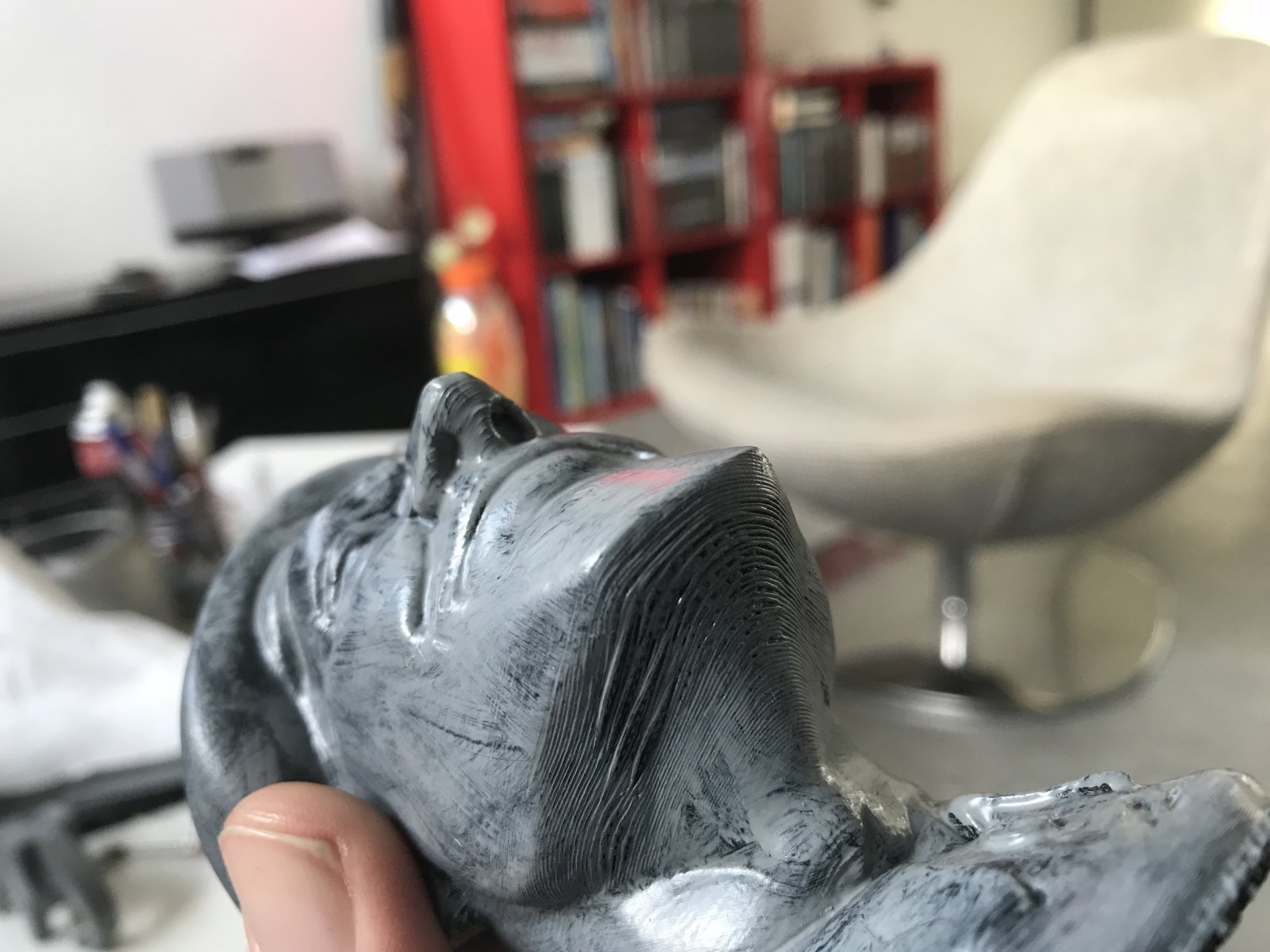

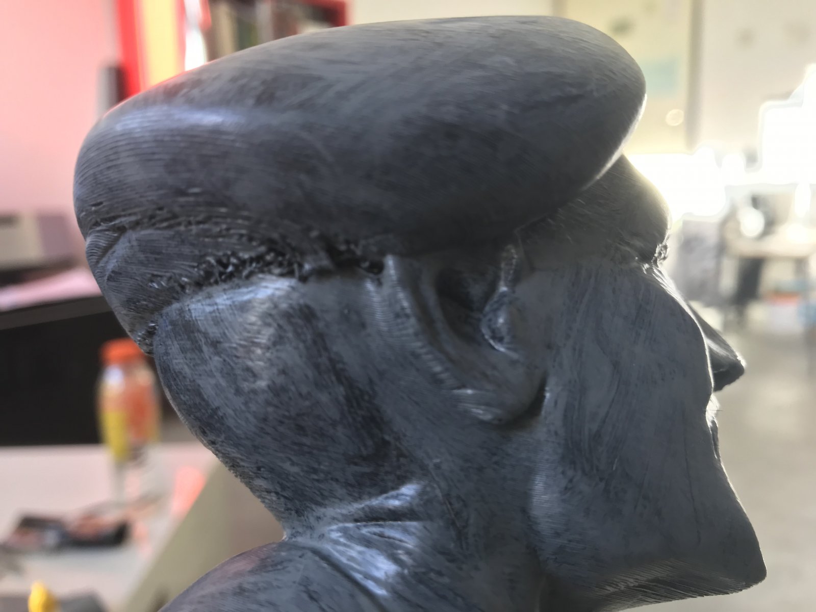

Zoals beloofd de foto's. Geprint met Brons PLA filament (80% brons) moet alleen nog gepolijst worden als ik wat tijd over heb om er een "echt" bronzen beeldje van te maken.

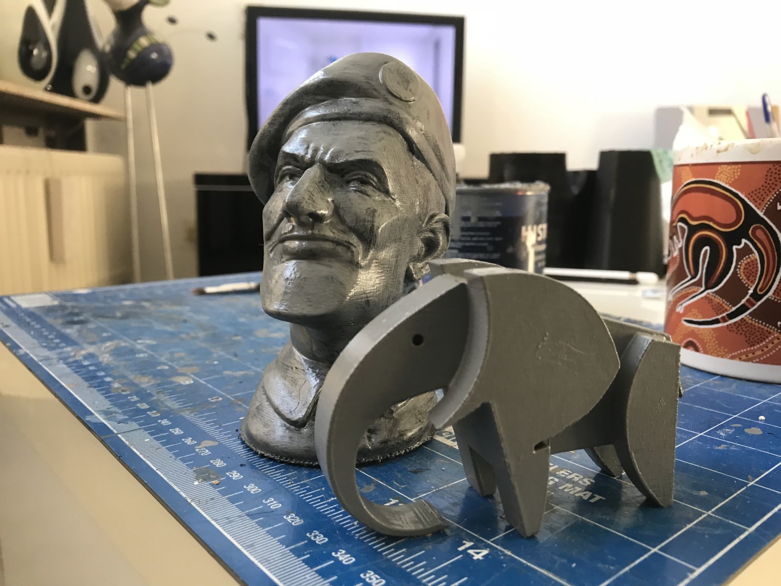

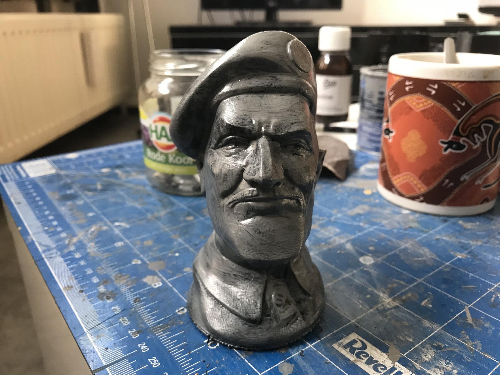

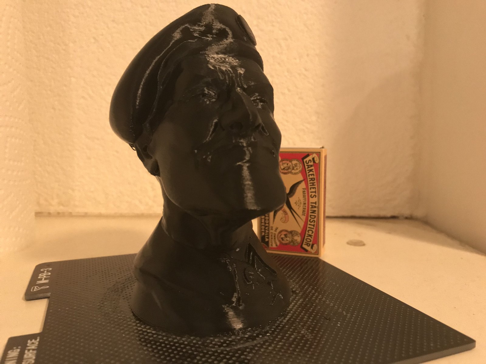

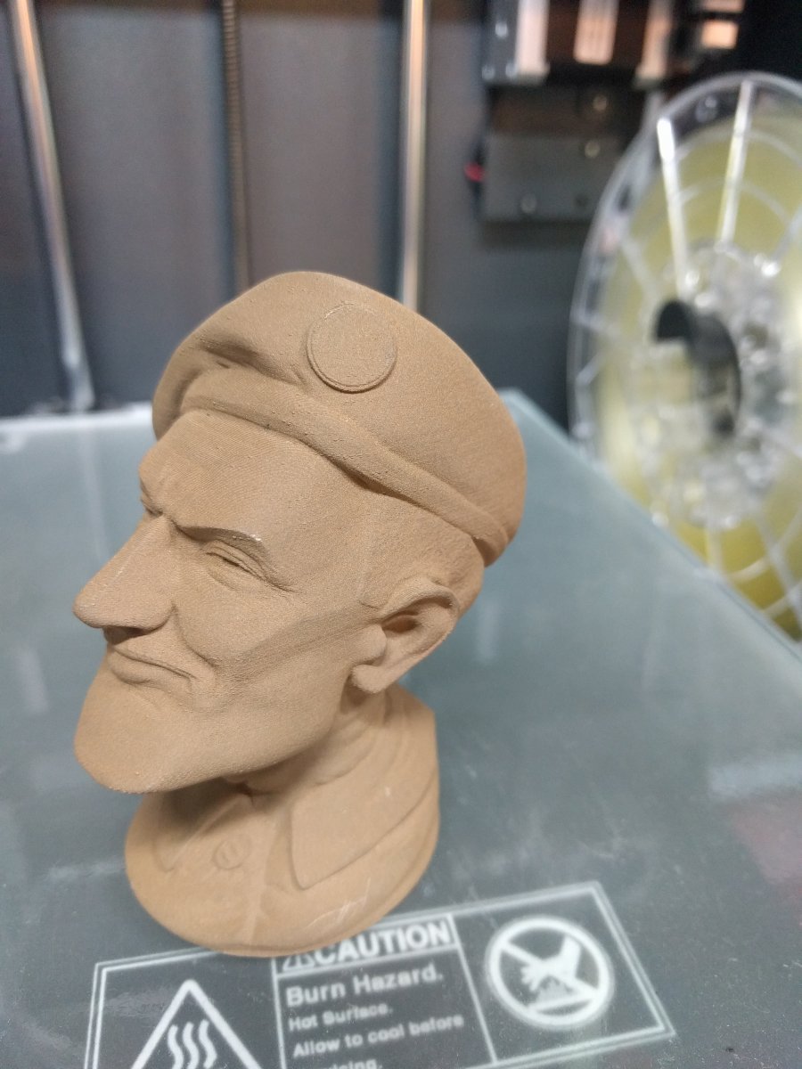

0ECE49F4-2110-47EF-AD9E-6839E5CC1C8A.jpeg 7C941E51-510C-4C59-9851-1C7E39E0E32C.jpeg 0B42974D-B875-4191-BCFF-9216F4327A41.jpeg
Ook zonder support gedraaid met 20% infill.
Groet:Robin
Edit:het olifantje volledig in support geprint.

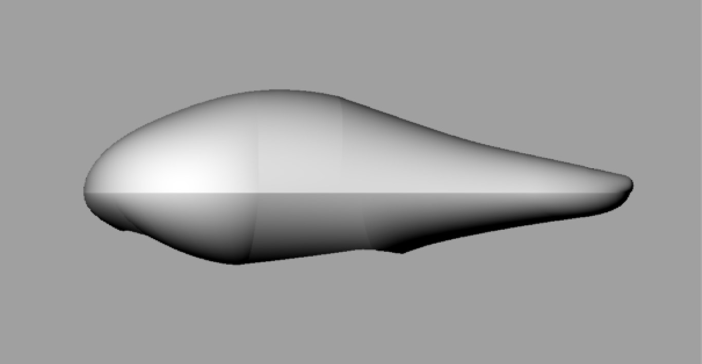

Opnieuw getekend , de vlakken lopen nu mooier in elkaar over. ( Curve from cross section profiles & network surface).
View media item 238386View media item 238387View media item 238388
Maar hoe zit dat met het 3D -printen , Het model bestaat uit "surfaces", die hebben geen dikte. Moet ik er nu "solids"van maken met een dikte , of gebeurt dat in de 3D -printer?
Moet er nog iets van een versteviging in komen?
