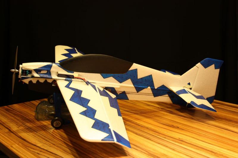

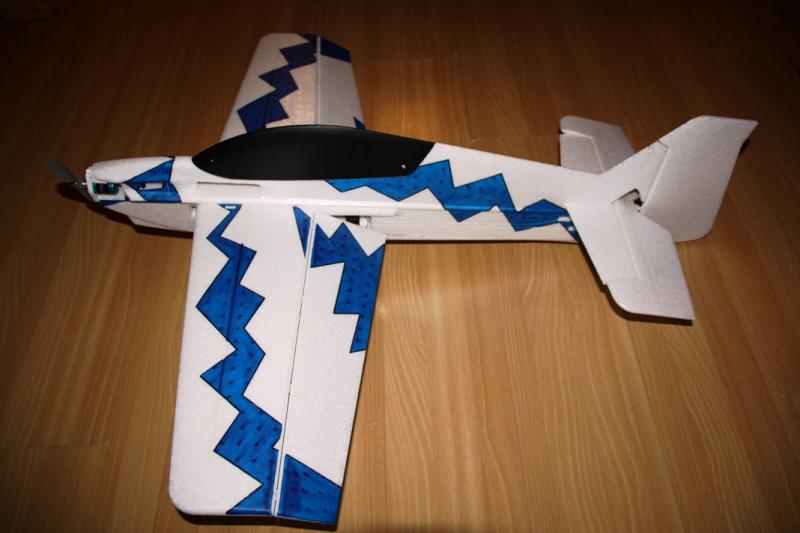

M'n Parkmaster krijgt ook een kleurtje. Het mocht niet te moeilijk zijn maar wel opvallend. Ik wil er niet veel tijd aan spenderen, dus afplakken, snel 2 laagjes met de verfborstel erop en de randen met zwarte marker omlijnen.
Gebaseerd het kleurenschema van de MC Extra 300 Blue Extreme uit RC simulator ClearView. Op stabilo en staartvin komt nog eenzelfde blauwe zigzag lijn en vooraan onder de motor moet nog een mond met haaientanden erin.
full
Dit is het eindresultaat. Hardware nog aansluiten en we kunnen hem aan de tand voelen :D
full
