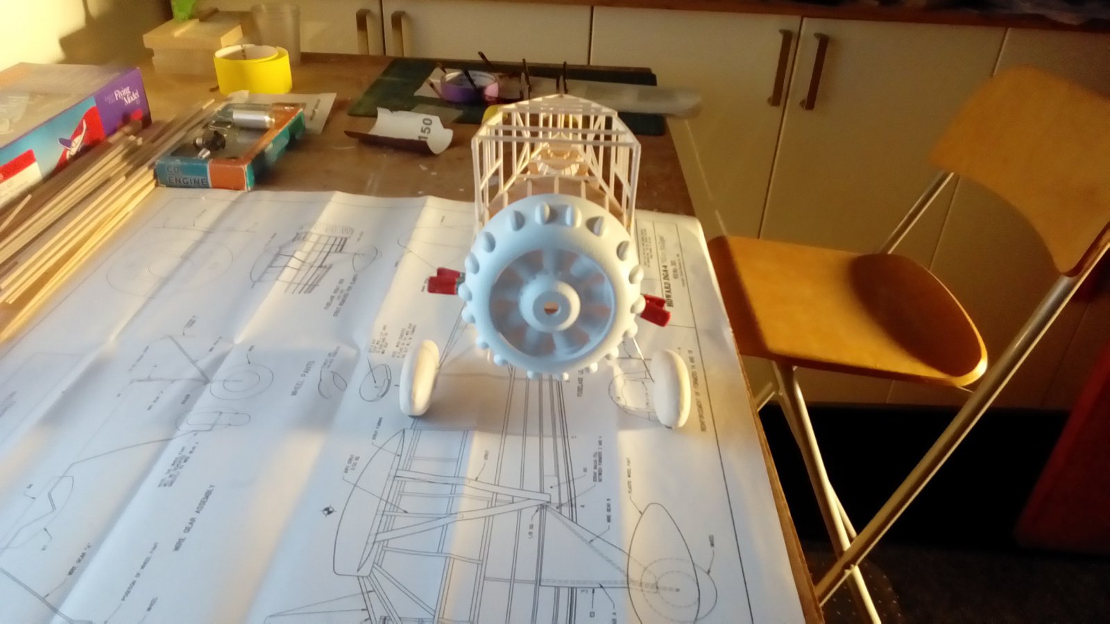

  1. Taylorcraft
    Taylorcraft PH-SAM

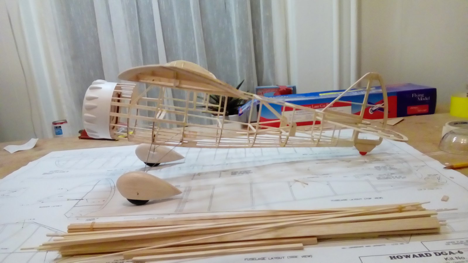

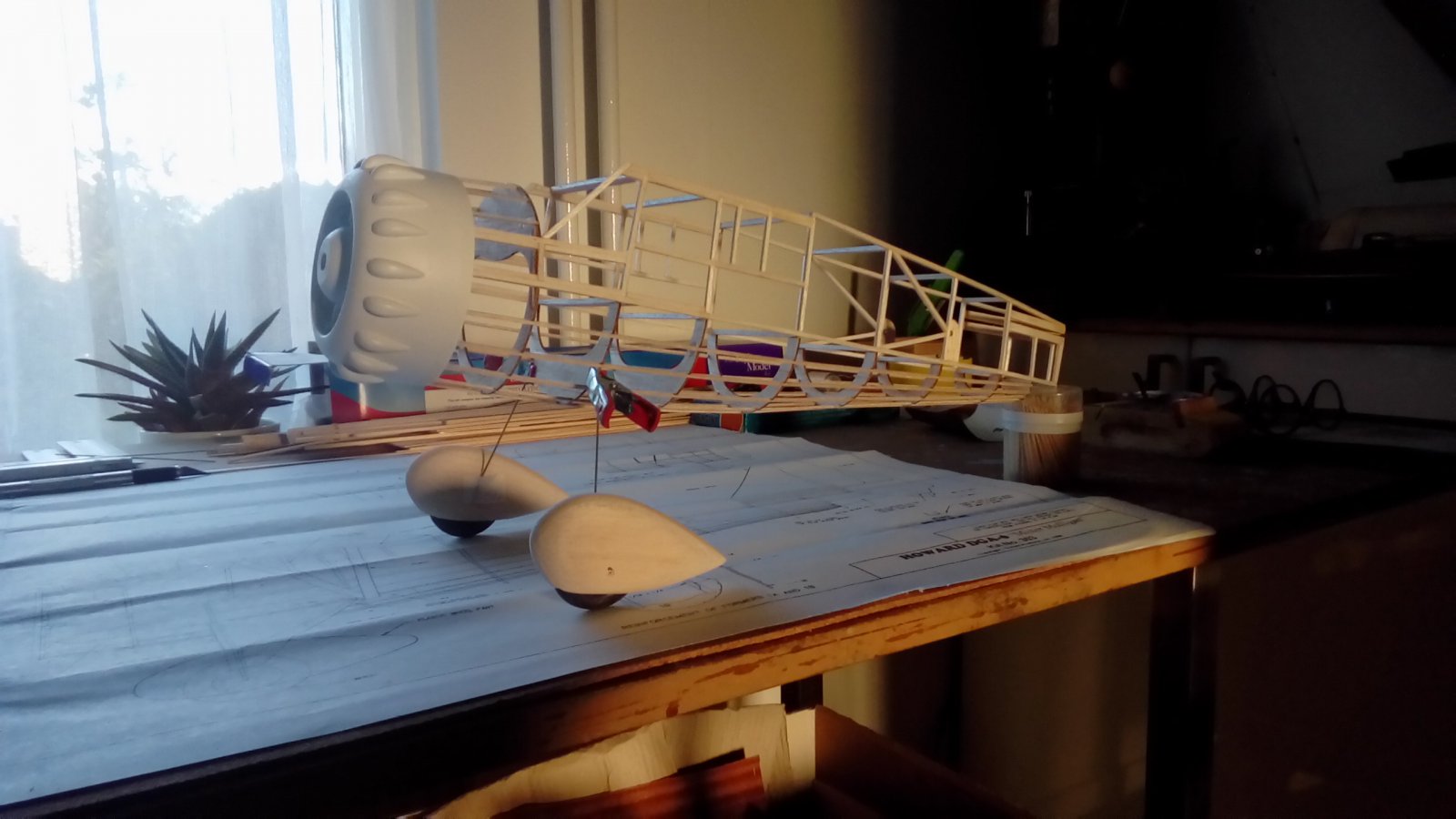

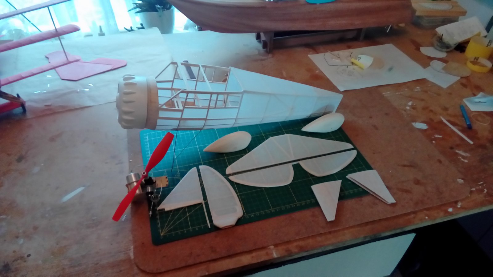

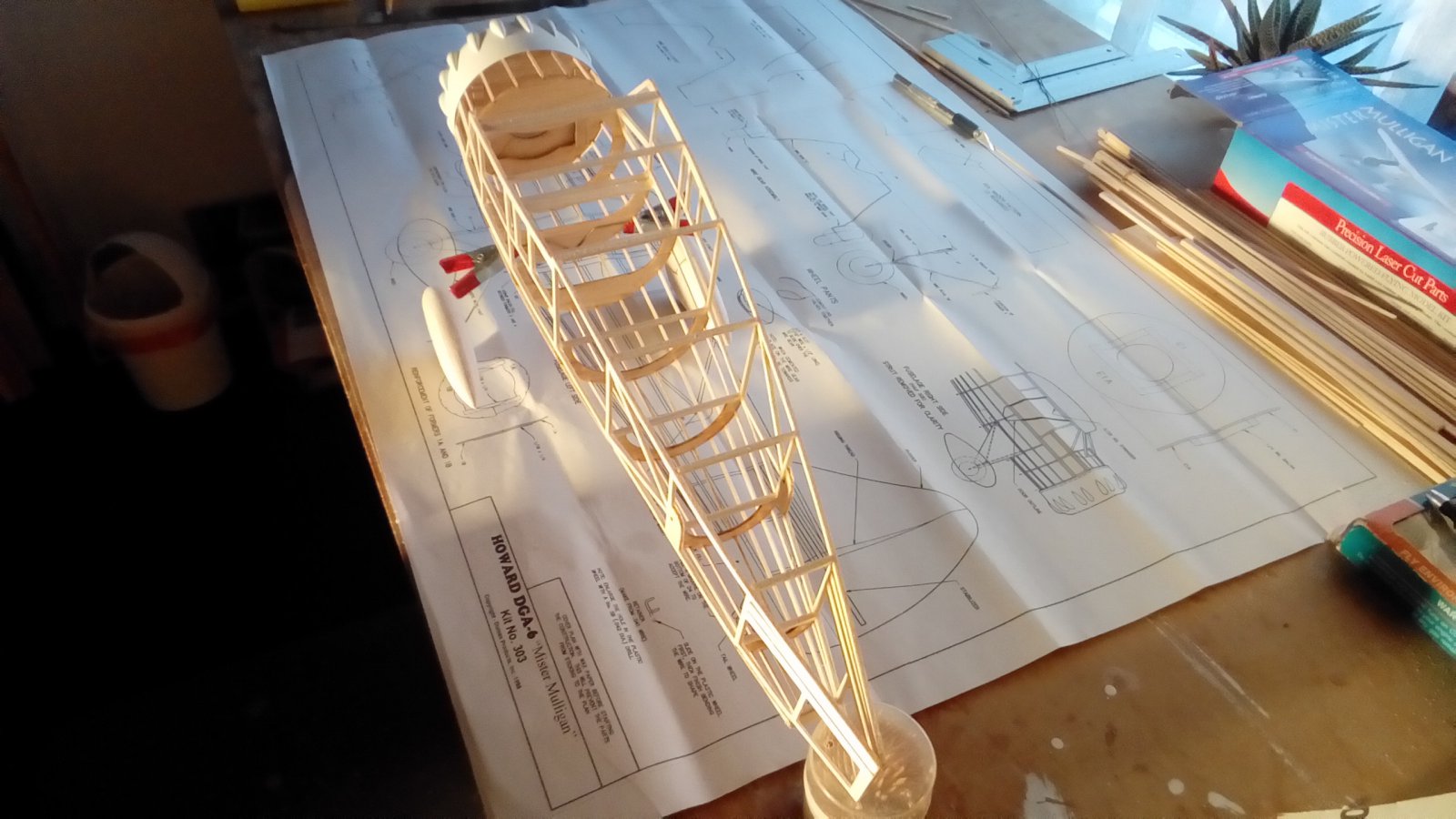

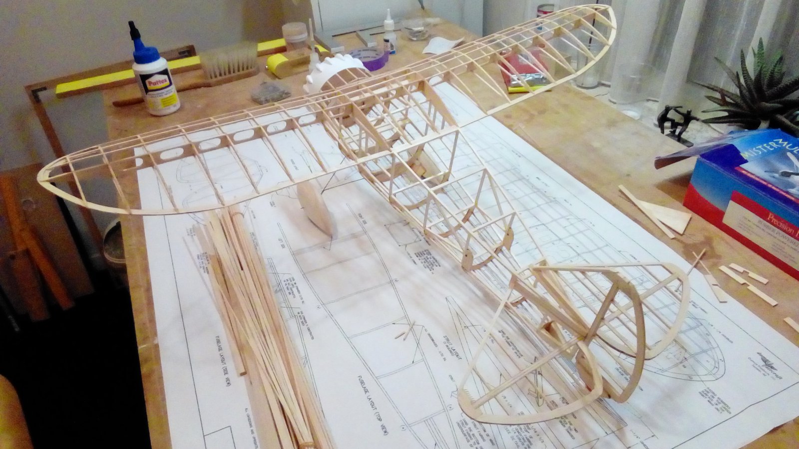

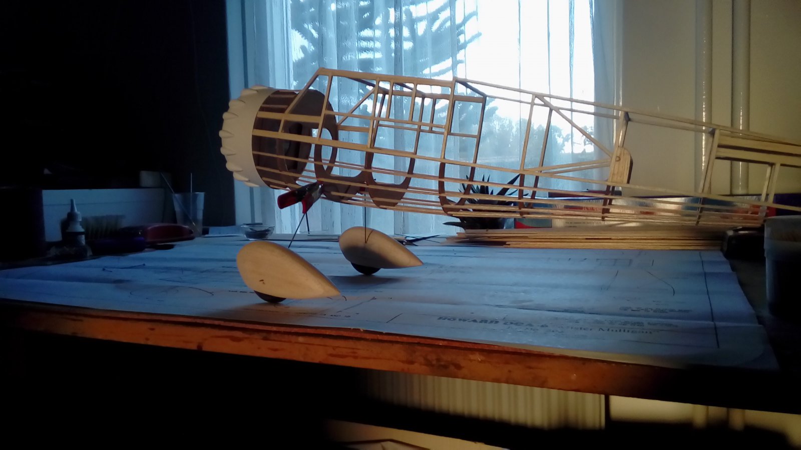

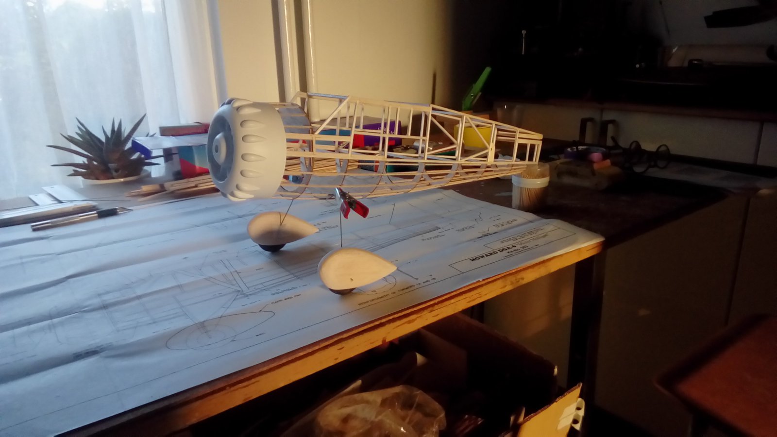

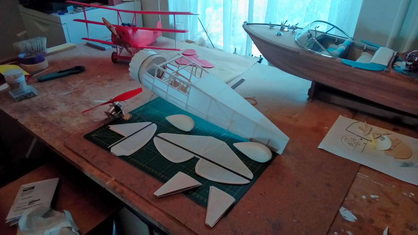

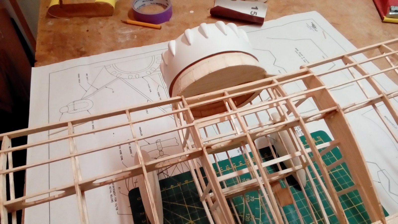

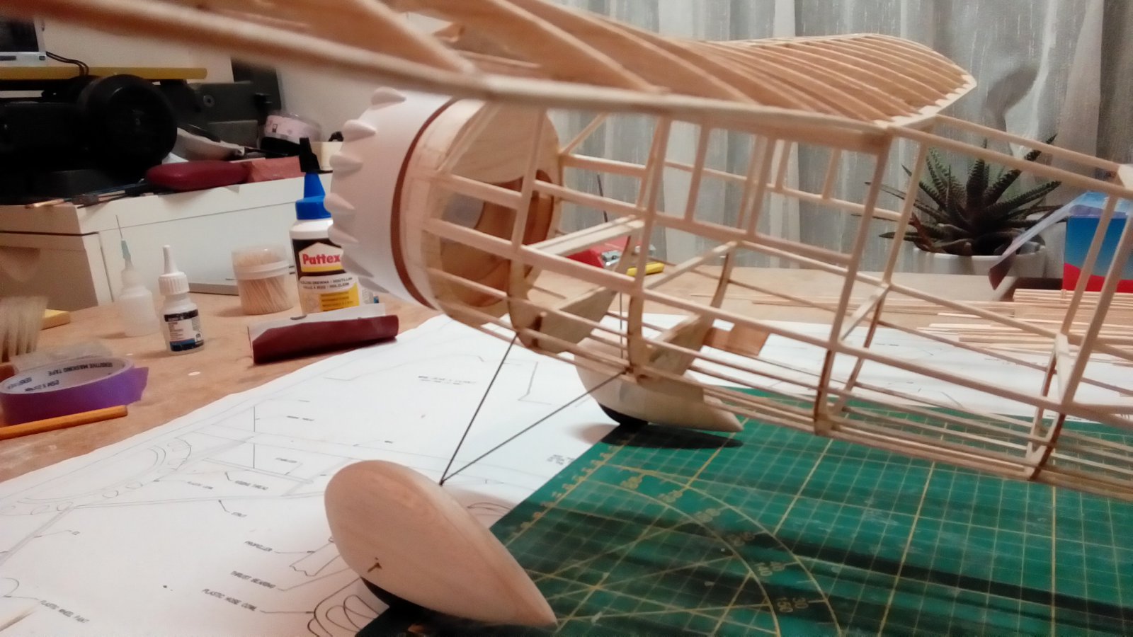

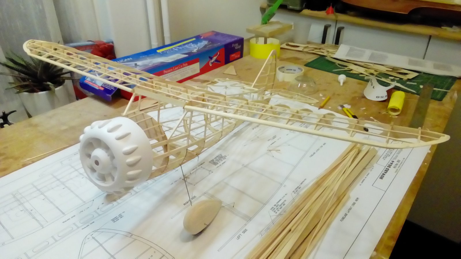

    de neus van het model komt niet overeen met het origineel.
    mn.de lengte van de cockpit tot aan de motorkap is te fors uitgevallen.
    waarschijnlijk is dit gedaan om het model in balans te houden zonder extra gewicht tot te voegen.
    Ik heb toch de neus ingekort aangezien er een CO2 motortje in komt die al voor extra gewicht in de neus zal zorgen.
    Nu nog mooi afwerken door de neussectie glad te schuren.

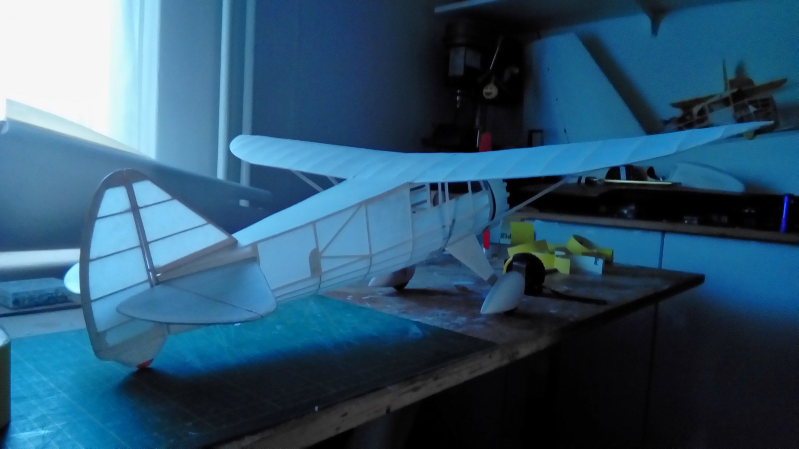

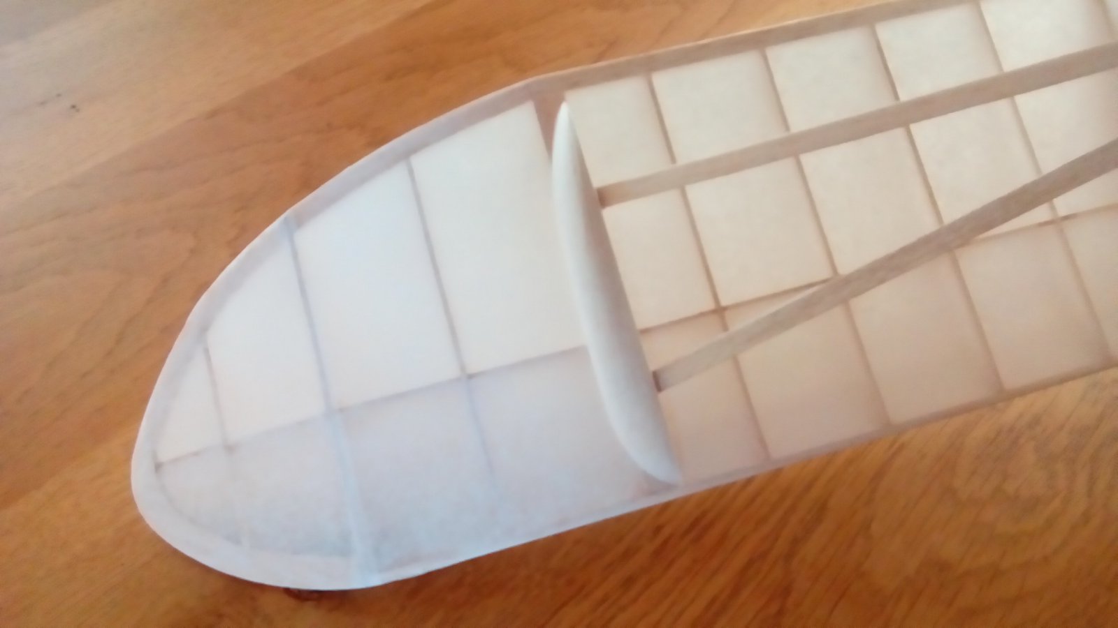

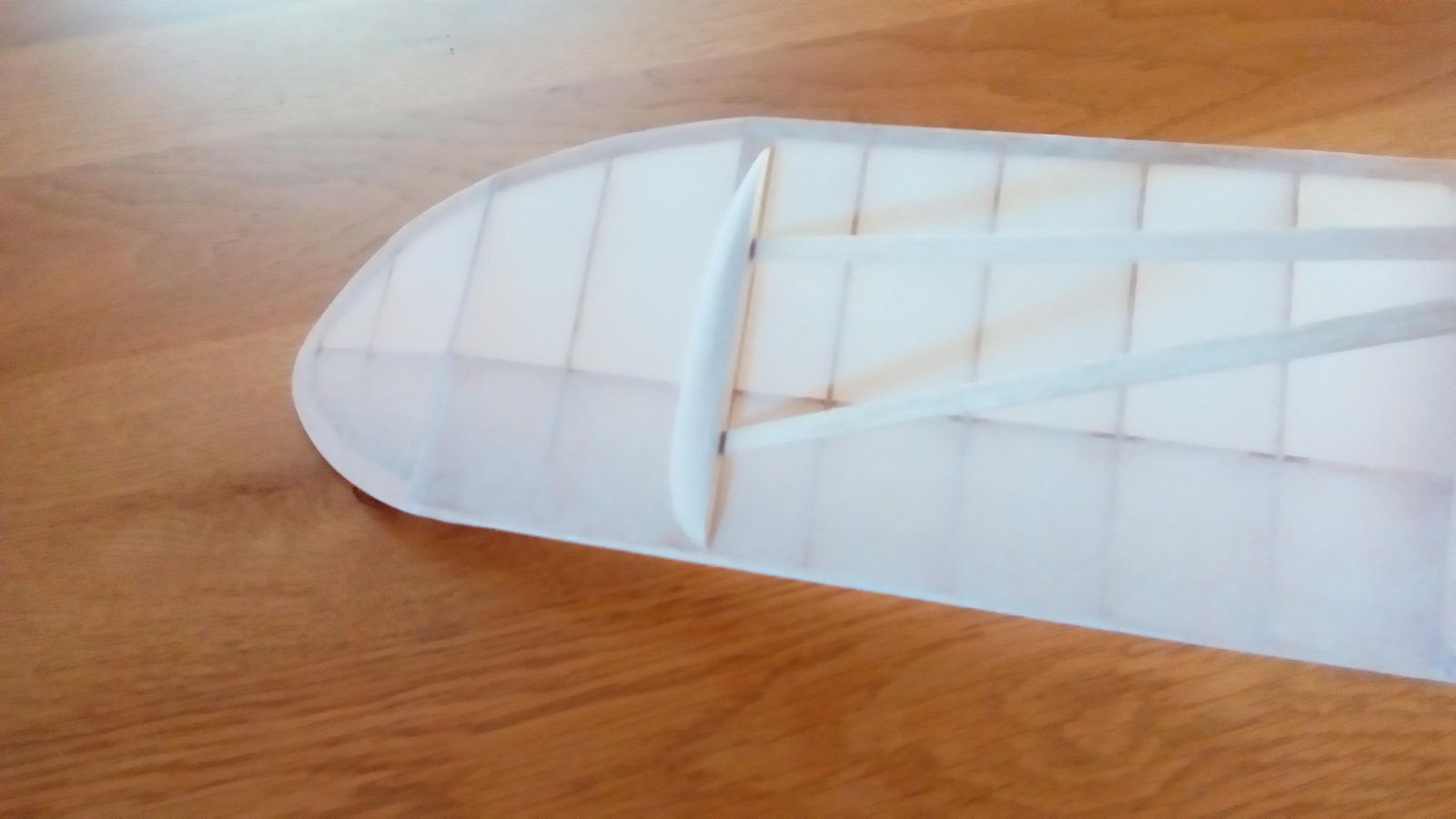

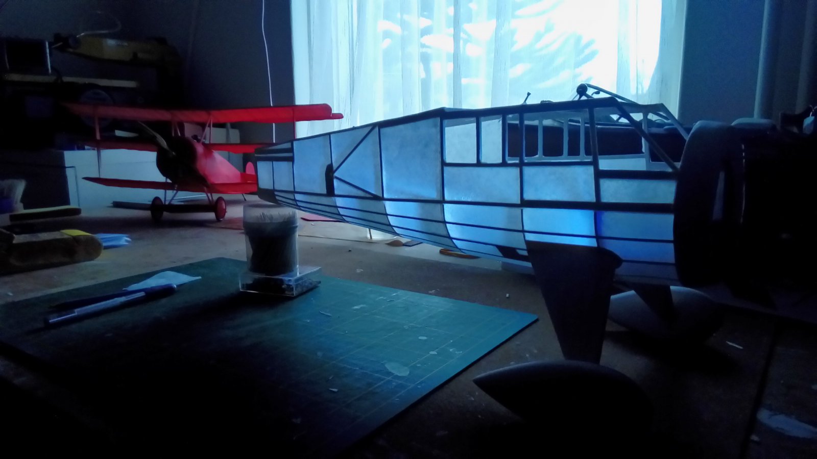

    De Mr.Mulligan heeft voor een groot gedeelte zijn tissue kleed aangetrokken.
    Nu alleen nog met water strak getrokken.
    Deze week spanlakken en de vleugel bespannen.
    De vloot vrije vlucht groeit gestaag. P_20220403_184252.jpg P_20220403_184321.jpg P_20220403_184243.jpg P_20220403_184314.jpg

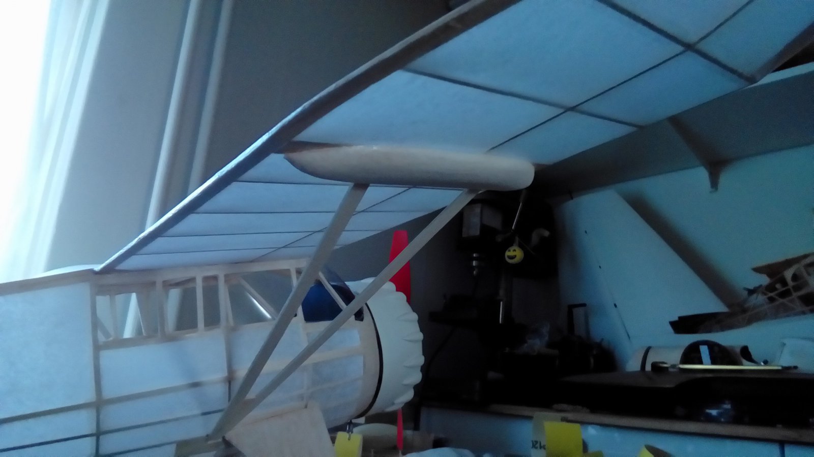

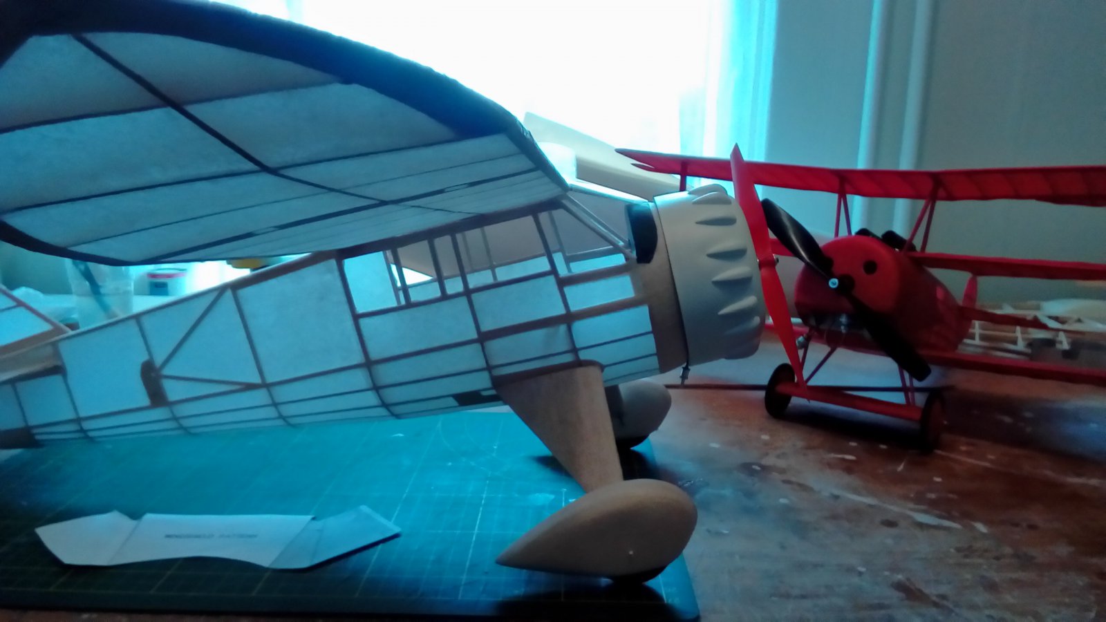

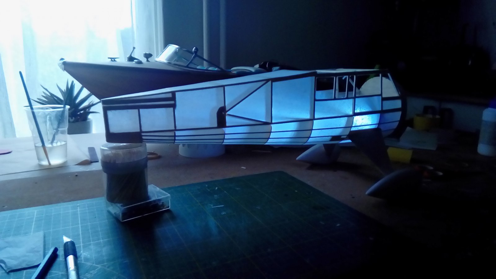

    De eerste spanlak laag zit op de romp.
    Je kunt met tissue bespannen modellen mooi de constructie zien.
    Mooiste effect krijg je bij het vliegen met zonlicht.

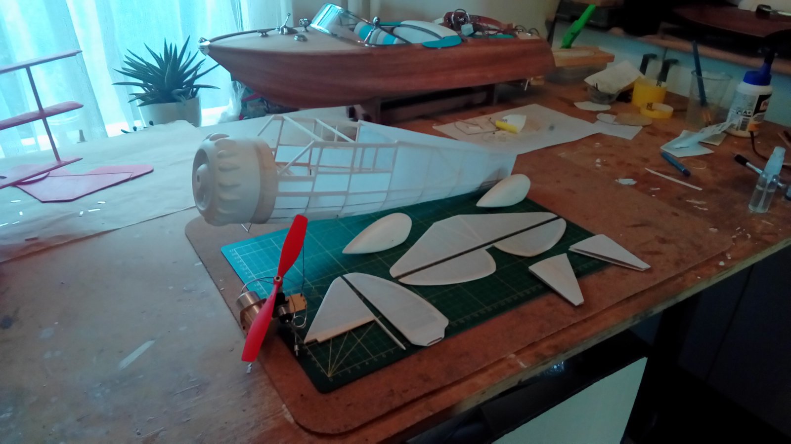

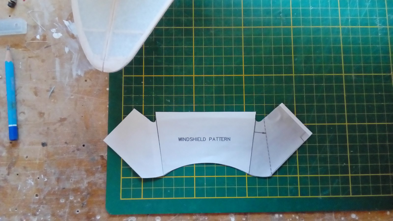

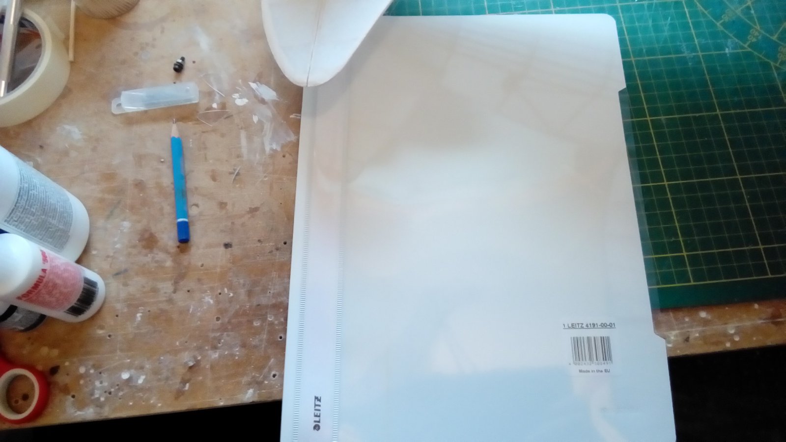

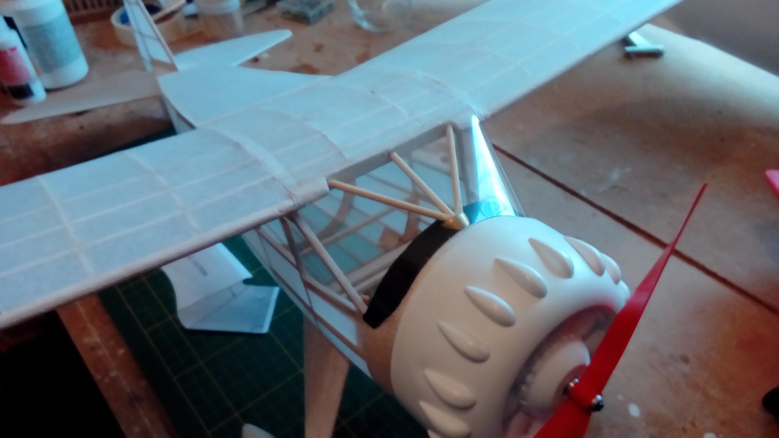

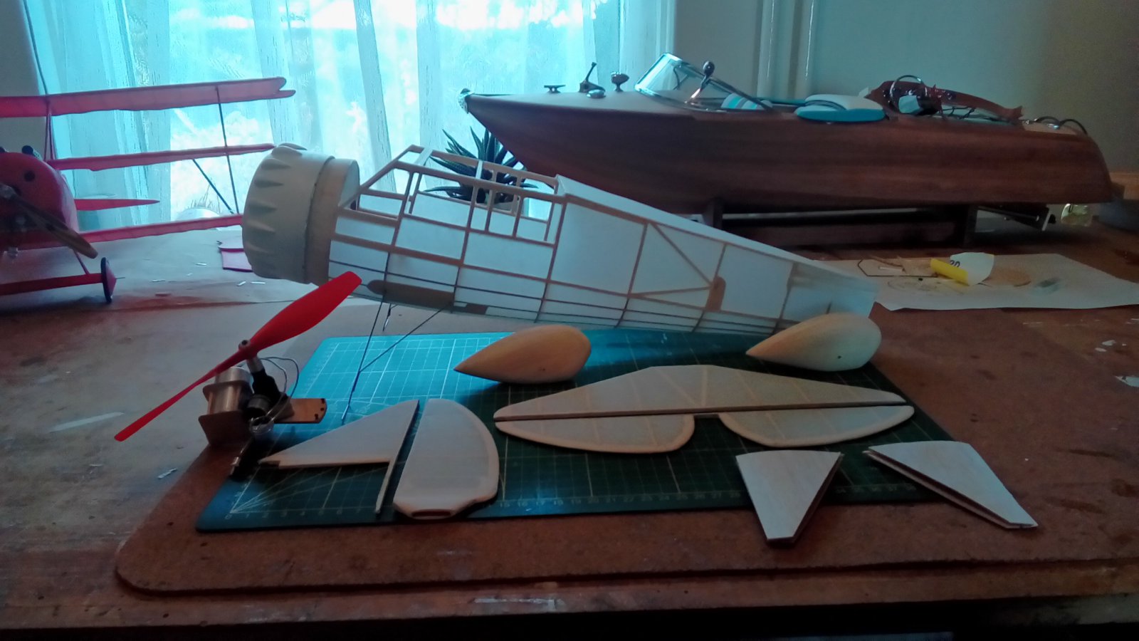

    Het onderdeel cockpit en de ruitjes hiervan vind ik het meest vervelende deel van de gehele bouw.
    Ik ben afgeweken van het advies van deze kit en heb de voorruit van een geheel gemaakt ipv.3 losse delen.
    Het materiaal voor de ruiten komen van een transparante voorzijde van een Leitz mapje.
    Ideaal om me te werken.
    P_20220705_185536.jpg P_20220705_185454.jpg P_20220705_185508.jpg P_20220705_185727.jpg

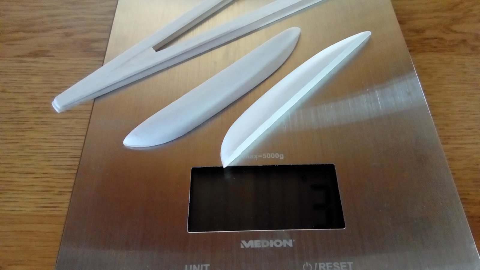

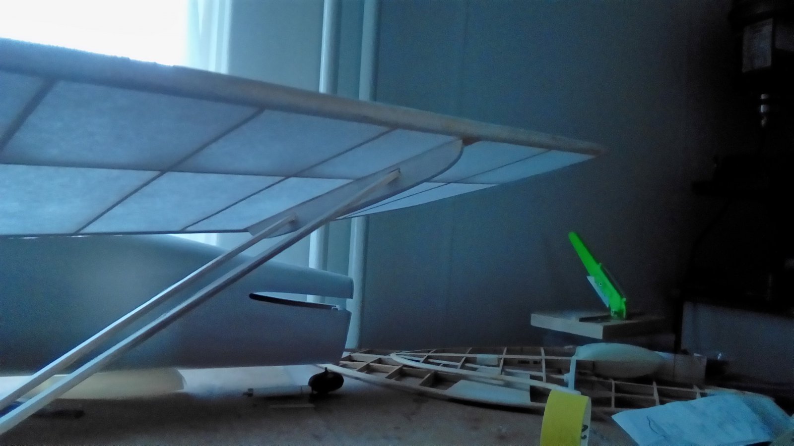

    De strut fairings volgens tekening, en bijgevoegde onderdelen, kwamen niet in de buurt van het origineel.
    Zelf maar iets geknutseld en dit veroorzaakt een meer gewicht van nog geen 2 gram tov.wat de kit in petto had.
    Model is nu op een haar na gereed.
    Nu maar afwachten of ik met alle vrije vluchtmodellen op Old O'Hare straks kan vliegen.
