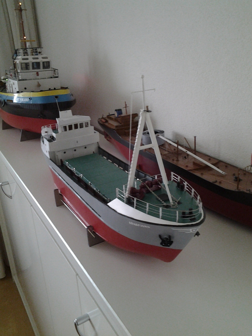

Mannen, Bedankt voor de complimenten. Inmiddels zijn de kettingen bruinzwart en zit ik na te denken over een paar grondstoppers. Moet ergens nog een stukje aluminium met een gleufvormige uitsparing hebben. Eens kijken of dat als geleider onder de ankerkettingen kan en dan is er gelijk een basis om de grondstoppers op te bevestigen. Intussen het wit aan het achterschip geschilderd. Binnenkant stuurhut moet nog lichtgrijs. Eens kijken of er nog een radarkast(je) te fabrieken valt. Moet ergens nog wel een foto van een apparaat uit die tijd hebben. En dan maar eens kijken hoe ik de ramen in de hut ga maken. De davits nog schilderen en plaatsen. Trapjes naar achterdek en stuurhut liggen klaar, maar moet nog de juiste kleur groen op. Her en der moeten ook nog een paar ontluchtingen aan dek. Het lijkt wel bijna klaar, maar je bent zo een paar weken verder. Maar hoeft morgen niet af te zijn. Gelukkig geen deadline of aangenomen werk. Gr. Klaas.
Dat zijn toch de leukste momenten? Je scheepje vaart zo te horen al, en tussendoor breng je details aan.
iedere keer dat je naar de waterkant gaat, is je scheepje weer iets mooier.
Ben niet zo'n schaalpriegel zelf, maar vind dat stadium zelf altijd het mooist, als het model al bruikbaar is maar nog steeds "groeit"....

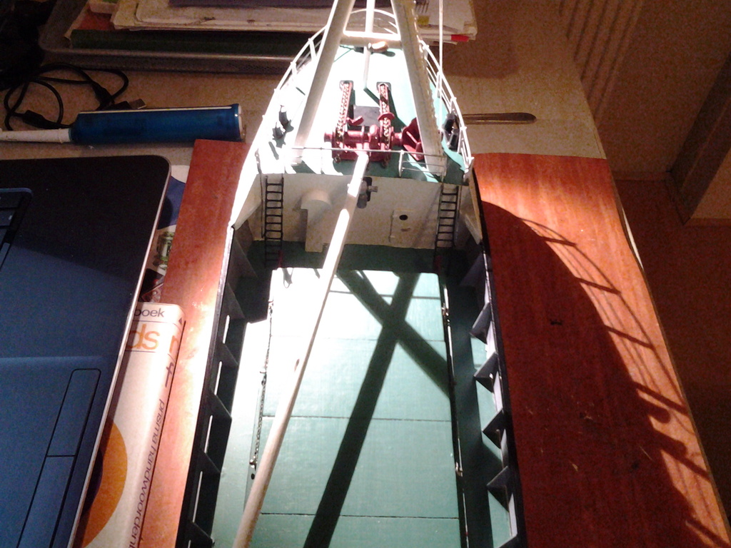

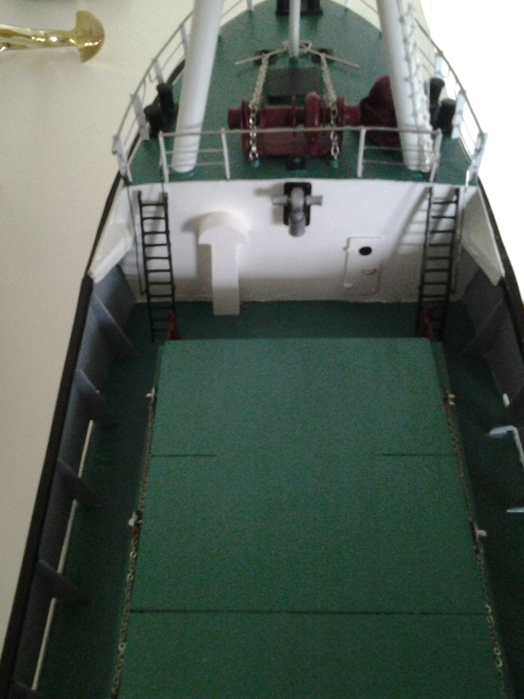

Inmiddels zijn er een stuk of 4 "proefvaarten" geweest. Eentje al in een vroeg stadium om te kijken of het oude motortje genoeg power had. Dat viel gelukkig goed uit. De tweede keer om de hoeveelheid ballast te bepalen. Later nog eens om de ballast beter te tremmen en vorige week nog eens als "maatje" van de sleepboot om wat ijs te breken. De volgende keer probeer ik er geluid bij te hebben en om een filmpje te maken. Intussen zitten fröbelen op een paar grondstoppers. Een paar alugoten van de winch naar de kluisgaten met daar een klapmechanisme op. Eens kijken of de verf droog is en dan zet ik ze los onder de kettingen voor een plaatje. Een klapper sluit niet helemaal. Gr. Klaas.
Wauw! Dat soort details maakt het gelijk tig keer "echter"....
'T is heel gek, maar zonder precies te weten wat je ziet, "klopt" het plaatje gewoon in één oogopslag....
Serieus. Ik moest de foto vergroten voor ik kon zien wat ik nu eigenlijk zag....
Nu mis ik nog wat dekverlichting.... (geintje Klaas....)
En ik had nog net de grote Ikea schijnwerper erop gezet. Was even denken hoe het er in die maat ook nog een beetje echt uit kon zien. De goten komen uit een sluitstrip van een afgedankte I-pad cover. In de goot zaten kleine magneetjes en daar zit de achteropbouw nu mee op de romp "gekleefd". Weggooien kan altijd nog! Er komen nog wel een paar deklampen op, maar die maak ik niet werkend. Only cosmetic! Gr. Klaas.
Het was maar een grapje uiteraard, maar de voorrand van het monkeydek is wat kaal zonder een of twee floodlights, en die A-mast ook... Die ouwe scheepjes hadden van die mooie ronde floodlights volgens mij, moet niet zo moeilijk zijn daar iets voor te maken. Moderne vierkante halogeenbakken ("bouwlampen") zijn een stuk lastiger denk ik....

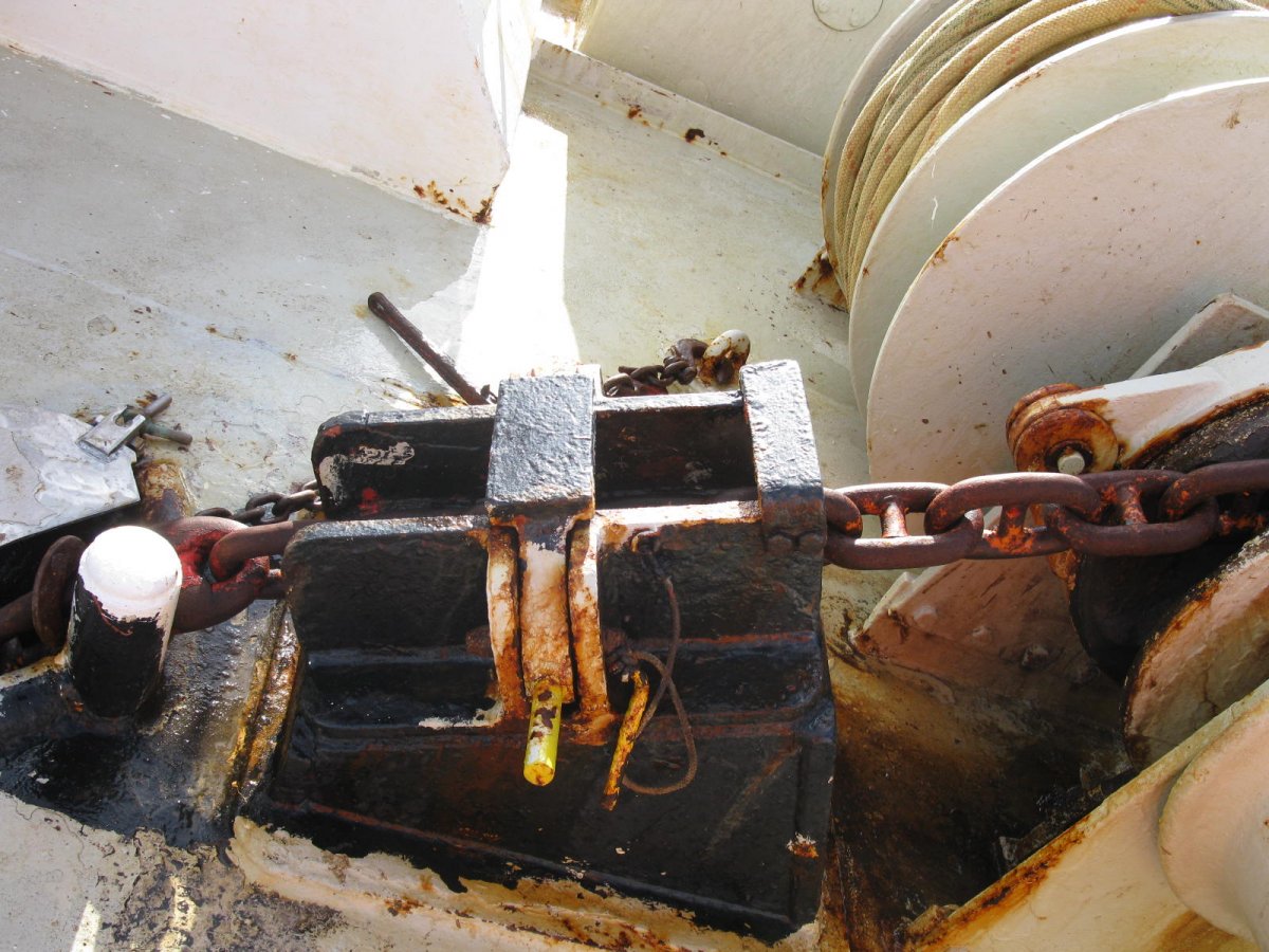

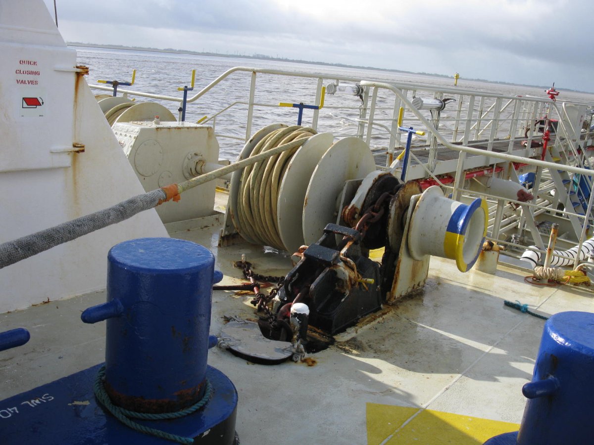

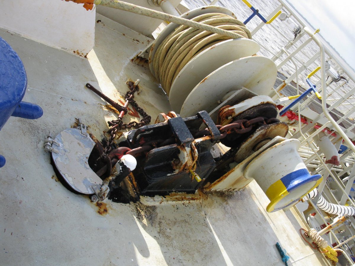

Stuur eens een foto hoe die bij jullie er uit zie Bert.
Bij deze:
Bert, Bedankt voor de duidelijke plaatjes! Gevoelsmatig zat ik er dus niet erg naast. Lijken wel Gefo kleuren daar aan dek. Prettig verlof. Gr. Klaas.
Heu.... onze bevrachter is GeFo....
Dank je! dat zal ik zeker doen, van mijn verlof genieten....
