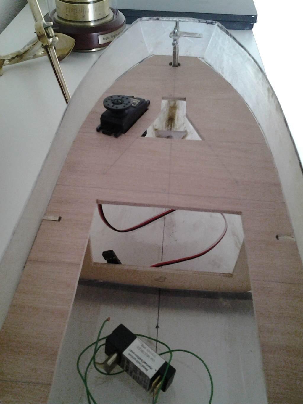

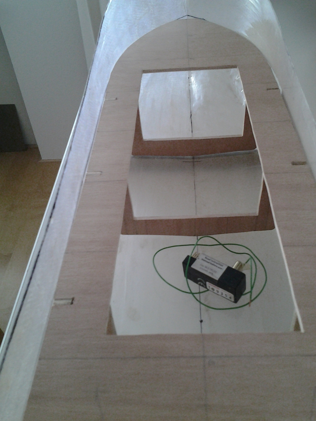

    Vanmiddag lekker zitten figuurzagen en een geraamte gemaakt om de krachten van binnen een beetje op te vangen. Dient tevens als "kapstok" voor wat attributen. Nog even uitlevelen in hoogte en dan de motor er onder hangen. Misschien dat de servo nog naar midden achter kan. Dan komt er wat meer ruimte om bij motor en koppeling te komen. In de opening van het ruim wil ik een kistje bouwen, waaromheen dan aan dek het luikhoofd, als een geheel met het dek kan worden gezet. Gewicht van eventueel in het ruim geplaatste ballast wordt dan een beetje over de hele romp verdeeld. Eerst maar eens uitvinden of het werkt en hoeveel ballast er nog bij moet. De weegschaal geeft nu 400 gram aan. Varend schat ik haar tussen de 2,5 (in ballast) en 4 kg (geladen). Nog geen formule op losgelaten. Gr. Klaas.

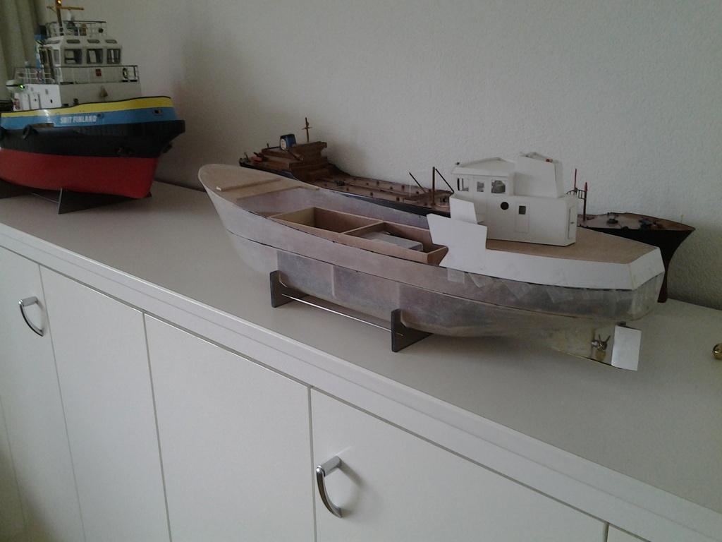

    Gistermiddag me uitgeleefd op het in model brengen van een stuk opbouw op het achterschip. Eerst gemaakt van een oude zeekaart. Heeft het alvast een nautisch tintje. Valt nog niet mee om de bolling en de hoek waaronder het verhoogde achterschip staat met elkaar te verwerken. Heb je de onderkant sluitend klopt de bovenkant niet. Bleek ook te veel voorover te staan. Te veel "wipkont" in de romp. Daar een paar mm vanaf en met een vullinkje aan de bovenkant toont het aardig.
    Vandaag uitgeslagen op kunststof plaat, hopend dat dat ook netjes past. Tussendoor motor ontstoord en droog proefgedraaid. Ook een dummy luikhoofd gemaakt.
    Hieronder een plaatje met een deel van de opbouw. Volgende stap is het maken van een triplex achter(onder)dek. Gr. Klaas.

    Inmiddels zit het hulpdek ook in de achteropbouw. Komt een kunststof dek met een beetje ronding over heen. Daar komt het stuurhuis op en dan eens kijken of ik het brugfront een beetje strokend kan laten aansluiten. Eerst maar malletjes maken. Gelukkig liggen er nog wat zeekaarten uit de tijd dat we een zeilboot hadden en elektronische kaarten schaars. Ideaal spul voor dat soort doeleinden. Gr. Klaas.

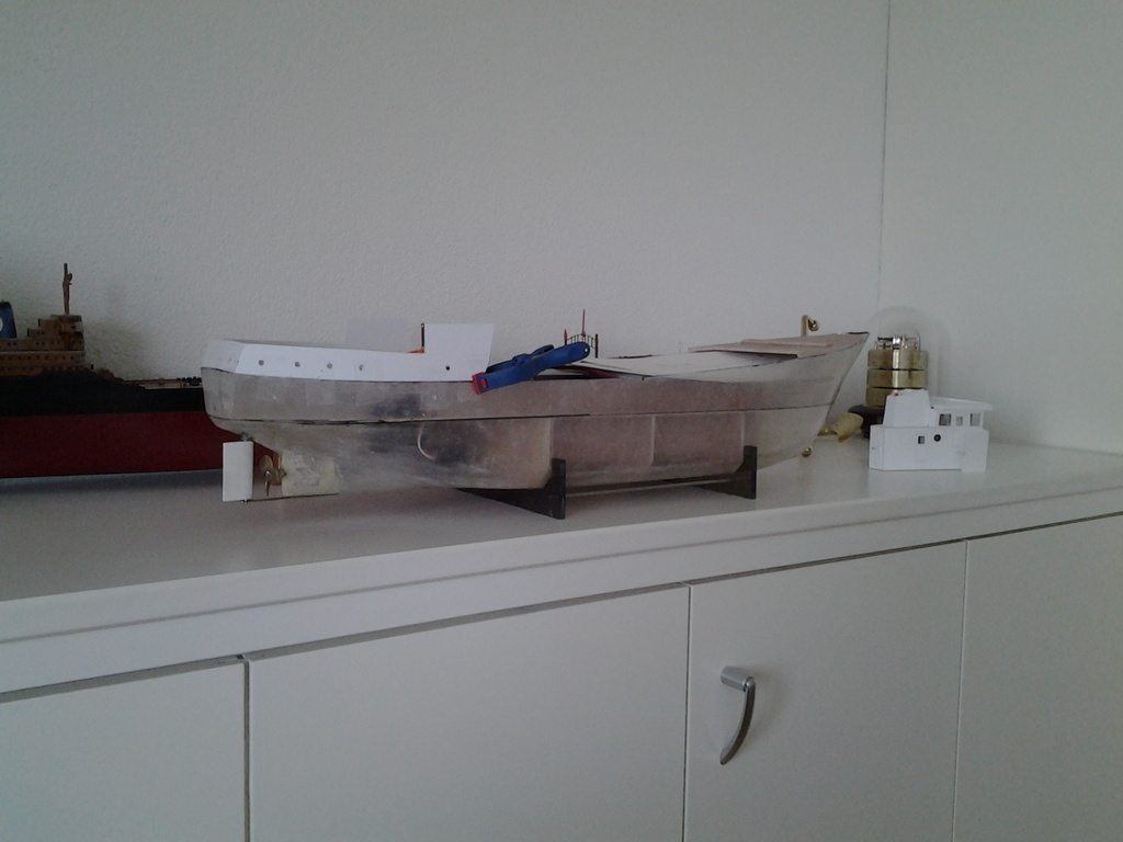

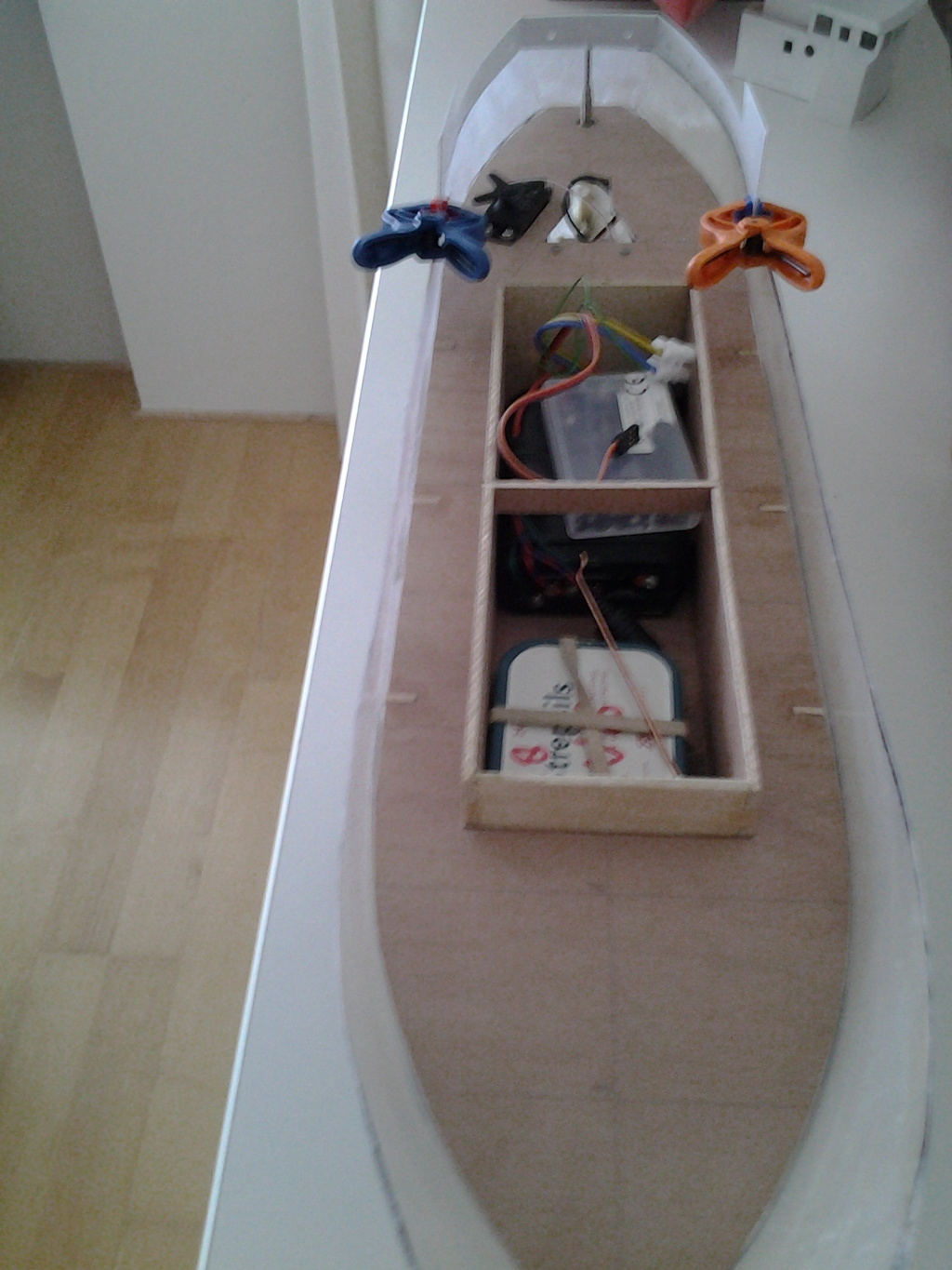

    Toch niet tevreden met het achterschip. Het lijkt net of de boel scheef staat en de hellingshoek naar voren is te groot. Tot op de romp alles er weer af en een nieuwe uitslag gemaakt en pas gesneden. Daarna gemonteerd en het hulpdek er weer ingelijmd. Gisteren een hulpdek in het voorschip gelijmd. Daar moet het bakdek op worden gemonteerd. Morgen maar eens een uitslag gaan maken en een paar plaatjes schieten. Gr. Klaas.
