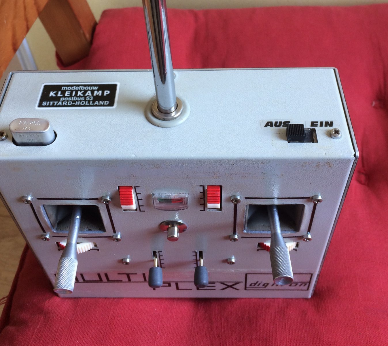

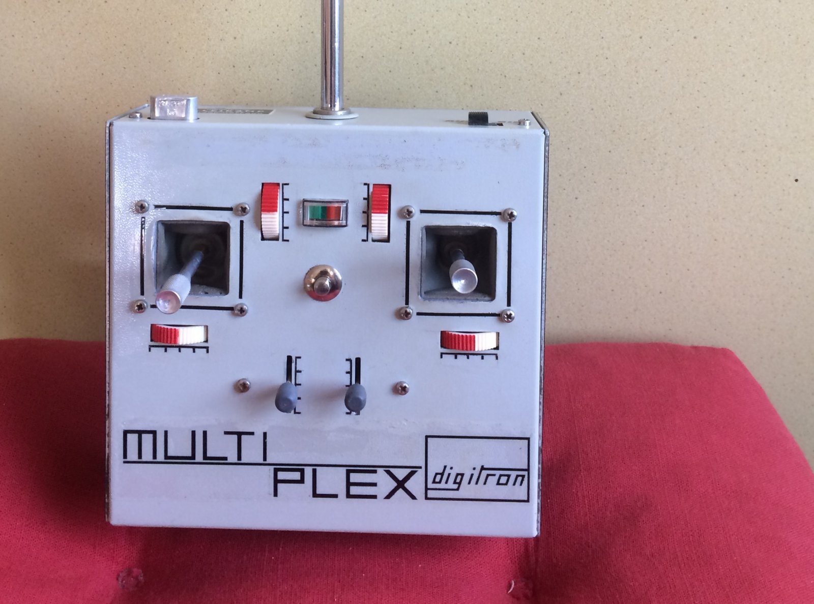

Na een opknapbeurt ziet de zender er zo uit:

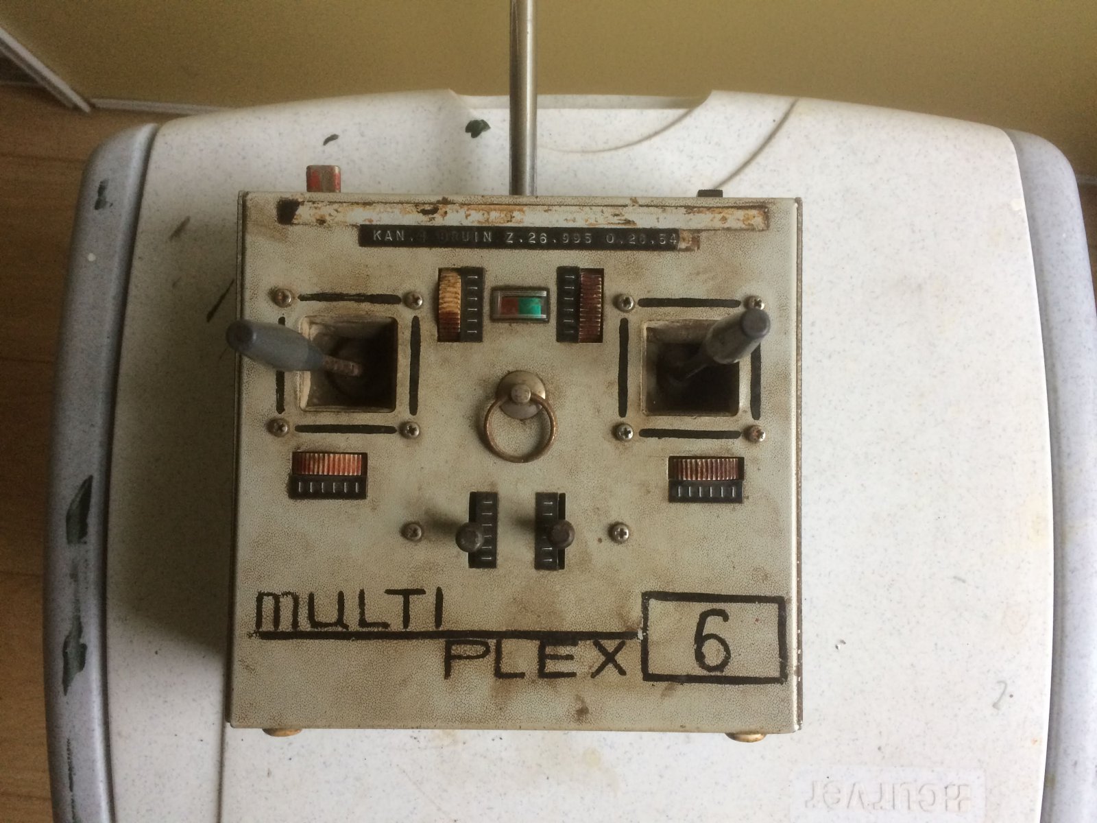

In vergelijking met :
een verbetering lijkt me.
Ziet er niet fabrieksnieuw uit maar dat hoeft ook niet. Sporen van gebruik mogen zichtbaar zijn.
