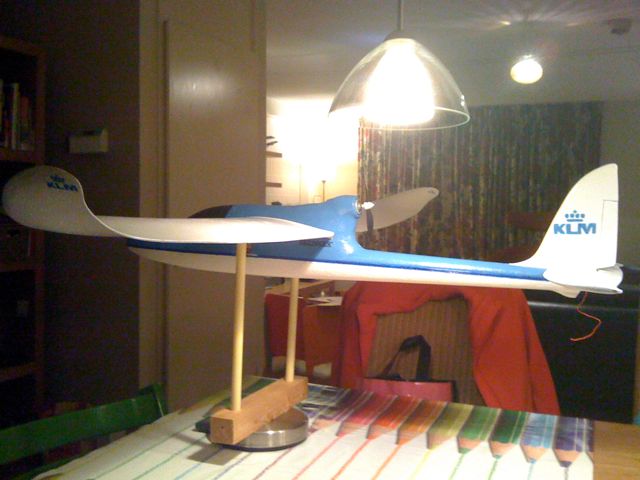

Vanavond ff gebalanceerd en de logo's wat bijgewerkt.. Valt niet mee met die trilhandjes van me.. zo maar s een biertje scoren..
en gewogen
689 gram schoon aan de haak.. Niet slecht denk ik.
en dat met lipo en 50 gram balans lood in de neus.
volledig ready to fly.

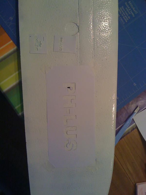

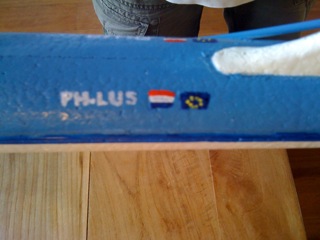

Vandaag maar ff detail afwerking gedaan. Wat sjablonen gesneden voor het opzetten vd verf.
full
Wat vlaggetjes uit de losse hand en de rest met de sjablonen, het Skyteam logo t moeilijkst ;)

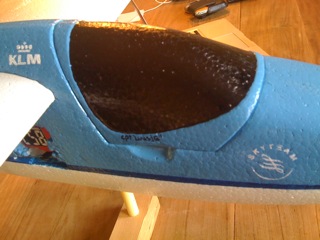

Resultaat:
full
full
full
full

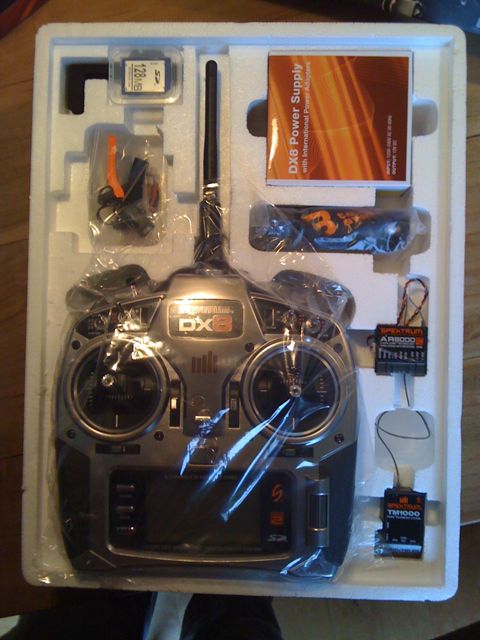

De doos geopend... wat mooi..
full
Er zit best wat in, op dit moment had ik nog niet door dat er ook nog een onderdeksel tegen aan hangt, waar manual en sticker vel in zit..
Geen nederlandse gebruiksaanwijzing trouwens.
full
Hier het volledig geheel, alle bits en parts.
Nu ben ik wel een uurtje of wat zoet.. De zender aan de lader, 10-12 uur voor gebruik volgens de handleiding.
Dus morgen pas spelen helaas.
Klaar voor de toekomst. ;)

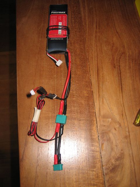

Zaten ook nog wat telemetrie kabeltjes voor temperatuur en volts bij. Die laatste wil ik dan maar lipo volts mee lezen, dus verloop kabeltje gesoldeerd.
Zodat het op een later punt weer makkelijk uit te pluggen is en weer ergens anders insteekbaar is. Temperatuur draad om de LiPo heen.

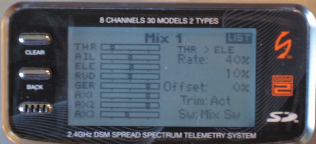

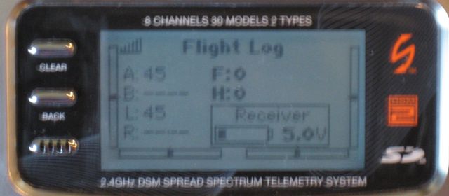

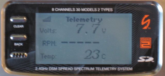

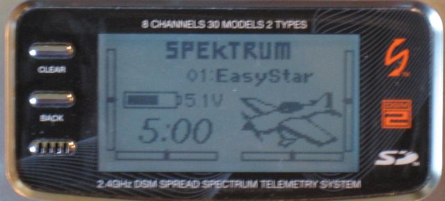

Zo het werkt, en hier wat 'screen' shotjes.
full
full
full
full
Heb ook nog ff een mixje gemaakt, dat was een menuutje waar ik wel uit kwam. Gaat ie een beetje pitch down geven bij gas geven. Als in beetje gas, beetje pitch down. Kan ik aan en uit zetten met een schakelaar. Leuk speelgoed. Zal eens kijken als ie vliegt wat dat doet ;)

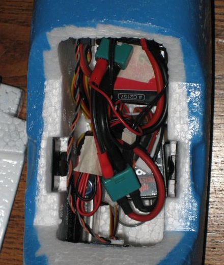

Compartiment nu wel een beetje voller.. Maar wel minder lood voorin.
full
Nu nog gaan vliegen...
Wild vliegen of toch maar lid worden van de local club, en een trainer er naast .... Beslissingen Beslissingen..
Minder lood voorin ?????
wij hebben de accu helemaal voorin er hoeft dan geen lood bij
2S lipootje erin, weegt helemaal geen drol. Die electronica ook niet. Dus nu nog 25 gr lood helemaal in de neus voor balans.
;) 702 gr, volledig klaar om te vliegen in de nieuwe setup.

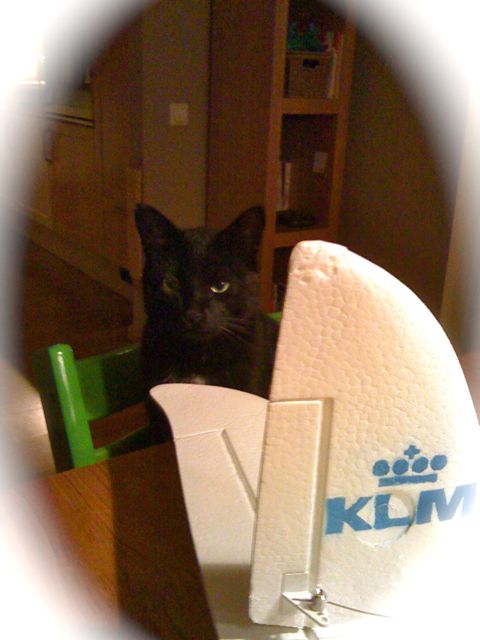

Loop ik straks langs t kistje ... Zie ik dat er een hoekje mist van de staart... Leert me weer mijn spullen op te ruimen... Gelukkig hoekje lag er niet ver vandaan. Boosdoener gelokaliseerd. Bestraffend toegesproken..
Elapor lijm doet wonderen.. Op de foto zit t er weer aan.. Nu de gaten misschien nog dicht maken ;)
Boosdoener zich van geen kwaad bewust op de achtergrond.
