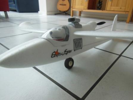

Dit is een andere soort van upgrade, ik heb er een snoopy ingezet en nog een rootsblower bovenop met een wieltje eronder :D

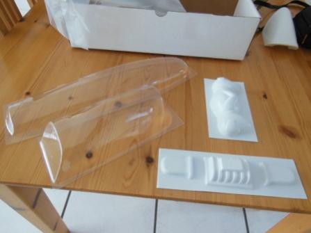

Hieronder volgen wat plaatjes van de kit, je canopy versnijden, plakken, schilderen, voila.
De canopy met snoopy weegt 22 gram terwijl het originele kapje 8 gram woog.

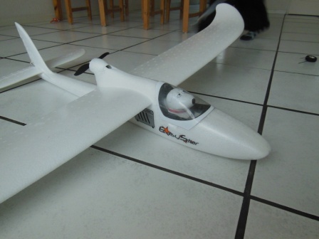

Ik heb nog steeds de originele power setup, speed 400 met gunter propje
Maar heb wel een carbon liggertje ipv de glasvezel en de staart waar diagonalen inzaten uitgewerkt, hol Ik heb niet die 3mm buitenmantels gebruikt maar gelijk de binnen mantels vastgelijmd waarin de staaldraad hen en weer gaat. Zo ligt mogelijk gebouwd kom ik met 1800mAh 2S lipo op 595gram uit(!)(wel het gewicht met het originele kapje!) Origineel geeft Mpx 680 gram aan. En CofG komt net goed uit!

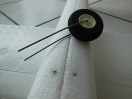

Het wieltje kan ik erin of eruit laten, ter hoogte van het massieve gedeelte in de romp zitten twee van die buisjes die je erbij had gekregen voor de stuurstangen!;)
