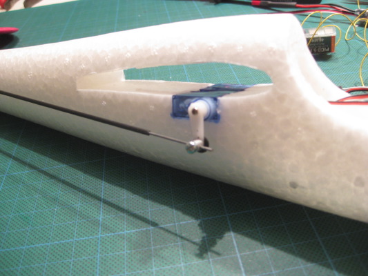

Intussen wat voortgang gemaakt.
Servo's voor hoogte en richting zittern erin en zijn aan de resp. vlakken bevestigd :
full
full
Nu kan de samenbouw beginnen.

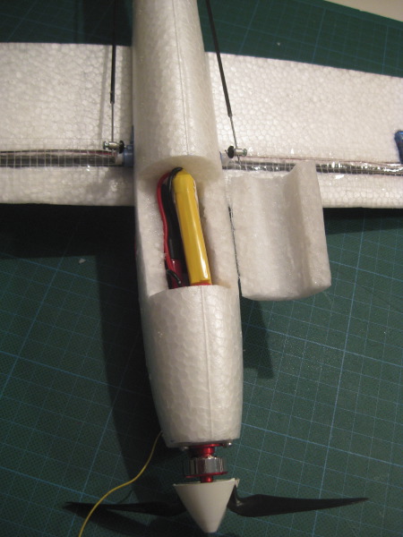

Zo, hij is klaar en zit te wachten op gunstige weersomstandigheden.
10g outrunnertje erop :
full
12x6 klapprop erop en batterijcompartimentje erin.
full
Eigenlijk had ik een 2s 360mAh lipo gewild maar omdat die uitverkocht was ben ik voor een 10g zwaardere 460mAh variant gegaan.
Ik ben niet zeker of het batterij-luik wal een goed idee was, de stevigheid van de romp is een beetje weg. Ach, we zien wel.
Gewicht komt uit op 160g, best wel zwaar vrees ik.
Dan maar met aardig wat wind gaan vliegen.
Ik rekende uit dat het gewicht overeenkomt met zo'n 29g/dm2 vleugelbelasting.
Aan de specialisten : zegt dat cijfer jullie iets ?
Meer nieuws na de maiden.

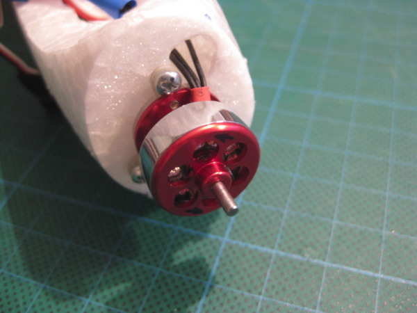

Hoe zitten die schroeven van de motormount vast? CA of zo? Want het schuim zal wel niet veel houden...
Er lijkt op de foto wel iets tussen te zitten om de schroeven vast te houden.
Bij die van mij heb ik voor de zekerheid een dun stukje multiplex gemaakt waar de motor op vast zit. Precies net zo groot als de doorsnede van de romp, worden de krachten van de motor ook beter verdeeld over het schuim (zo is mijn theorie tenminste :)).
De motor zit op een motormount geschroefd, en de mount zit met 3 schroeven in het schuim vast. Als je de schroefgaten even volgooit met CA of epoxy alvorens vast te schroeven zit het goed, anders zal het niet lang houden.
De motormount is in dit geval alleen maar nodig omdat de bell in de weg zit als je de motor rechtstreeks op het schuim zou willen schroeven.
De mount zit idd met de schroeven rechtstreeks op het schuim.
Daarna heb ik dunne CA laten insijpelen. Vast zat.
Te vast = breuk bij neuslanding. Denk ik.
We zien wel...
