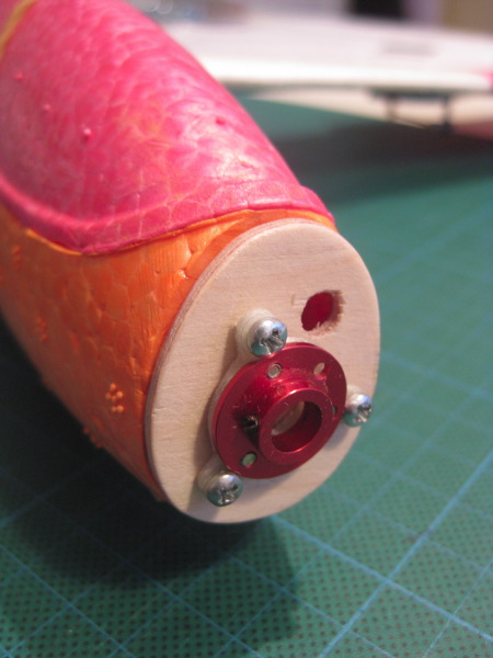

Zo, vanavond al snel even aan de slag met de nieuwe romp.
Dit keer een oranje exemplaar. Het gekleurde schuim is merkbaar steviger.
Rekening houdend met eerdere opmerkingen de motormount op een stukkie triplex gemonteerd :

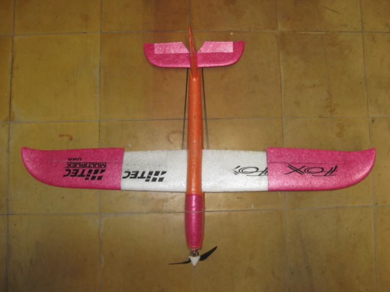

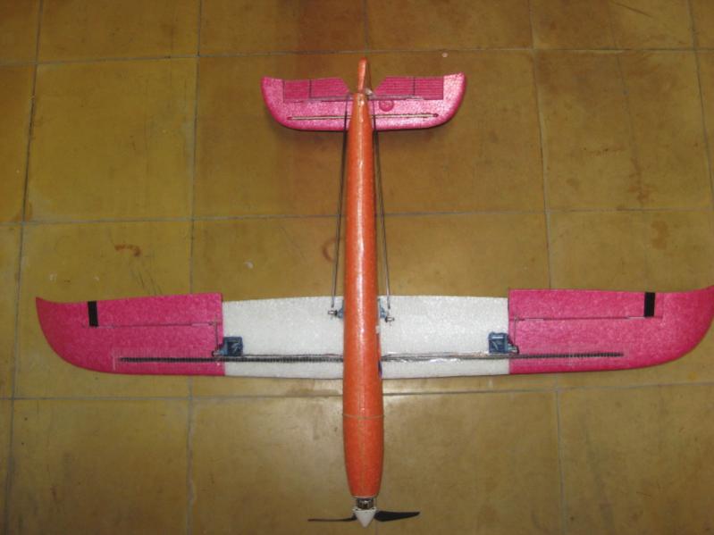

Ik vlieg al geruime tijd met een gepimte versie van de fox, op de club noemen ze het een foxox. Het deed zijn maiden in juni 2009 op een vliegschow in Vallentuna te Zweden waar we aanwezig waren met grote modellen. Het modelletje wekte de interesse van de meetste piloten.
het vliegt zeer leuk, is vrij wendbaar maar heeft wel wat snelheid nodig. Ik zou het nu niet een zwevertje noemen, hoewel het gewicht maar 120 gram bedraagd.
De vleugel is eveneens vergroot en voorzien van rollen (aan de binnenzijde va de vleugel), aangestuurd door een servo boven op de romp.
Het stabilo heb ik achteraan recht gesneden en een hoogteroer achter tegen geplakt zodat het oppervlak ook iets vergrootte.
In de neus stak ik een motortje van een oud indoormodelletje(nog een GWS borstelversie), dat na enkele weken in rook verdween.
Vermits een nieuw gws-motortje meer koste dan een chinees brushless met bijhorende regelaar met dezelfde afmetingen, werd deze laatste optie gekozen.
