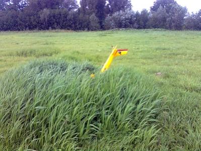

Het is al wat weken geleden maar ik wil jullie "mijn" eerste crash niet onthouden. ...als vliegen vallen wordt weet je: de aarde zuigt..
Oorzaak is volgens de vlieginstructeur, defecte onbetrouwbare ontvanger.Motor viel uit en vliegtuig reageerde nergens op. Ik heb twee orangeontvangers (voor de dx6i) en een van deze is een paar maanden geleden nat geworden door een crash met de easystar in de sloot. Ik heb deze wel uitelkaar gehaald gedroogd en getest. Ik ga nu de orange ontvanger merken zodat ik weet welke ik gebruik. Op het veld was één vierkante meter hoog gras en juist daar kwam de Mentor terecht. :-} Schade: defecte propellor, mororas(shaft) verbogen of schuin, een plastic beam(motor mount-35} waar de motorplaat(motor bulkhead-36) aanvast zit is gebroken en een stukje elapor bij de uiteinde van deze beam is er uit gedrukt. Al met al valt de schade mee. Op de motoras na is de Mentor hersteld. Een vriendelijk lid van de club wil deze in een draaibank weer recht maken. Ik heb nu twee reserve assen bij HK besteld.De assen waren meer dan een maand b.o. (backorder) en niet te reserveren.
Ik zou een kromme motoras niet proberen weer recht te maken. Dat gaat je zeer waarschijnlijk niet goed lukken. Een as die ook maar een beetje krom is geeft flinke vibraties in de motor, vinden de lagers niet leuk.
De man die dit hersteld is een ervaren modelbouwer/vlieger, hij bood het zelf aan. Ik wacht ff af. Weet iemand hoe je een as vervangt van een outrunner ( Turnigy Sk 35-48 900). Ik heb al gegoogeld en op youtube gekeken maar ik zag niet echt een heldere handleiding of clip.
ik betrouw de "orange" ontvangers voor geen meter…. daarom enkel merk ontvangers voor mij…… goedkope koop, meestal een slechte koop !
Ik heb ze in mijn easystar zonder problemen gebruikt. De Orange ontvangers zijn mede zo goedkoop omdat de route van fabrikage naar consument erg kort is. De prijs/kwaliteit verhouding is erg gunstig.
