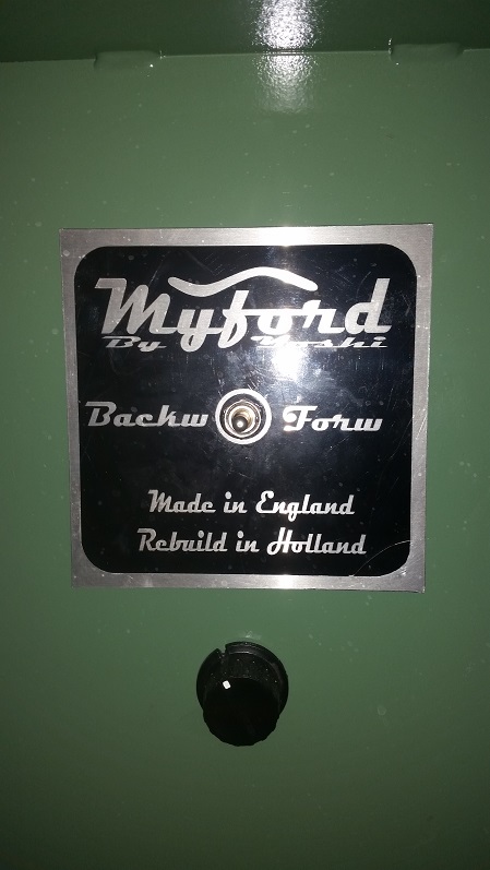

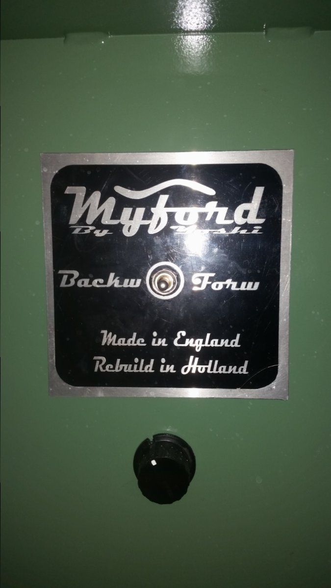

Wanneer u de schakelaar in een kast in gaat bouwen dan kunt u altijd een backplate laten maken.
In dit laatste geval kan ik u best een handje helpen.
Ik ben in het bezit van een snijplotter en wat aluminium, dus daar komen we wel uit. (zie voorbeeld)
