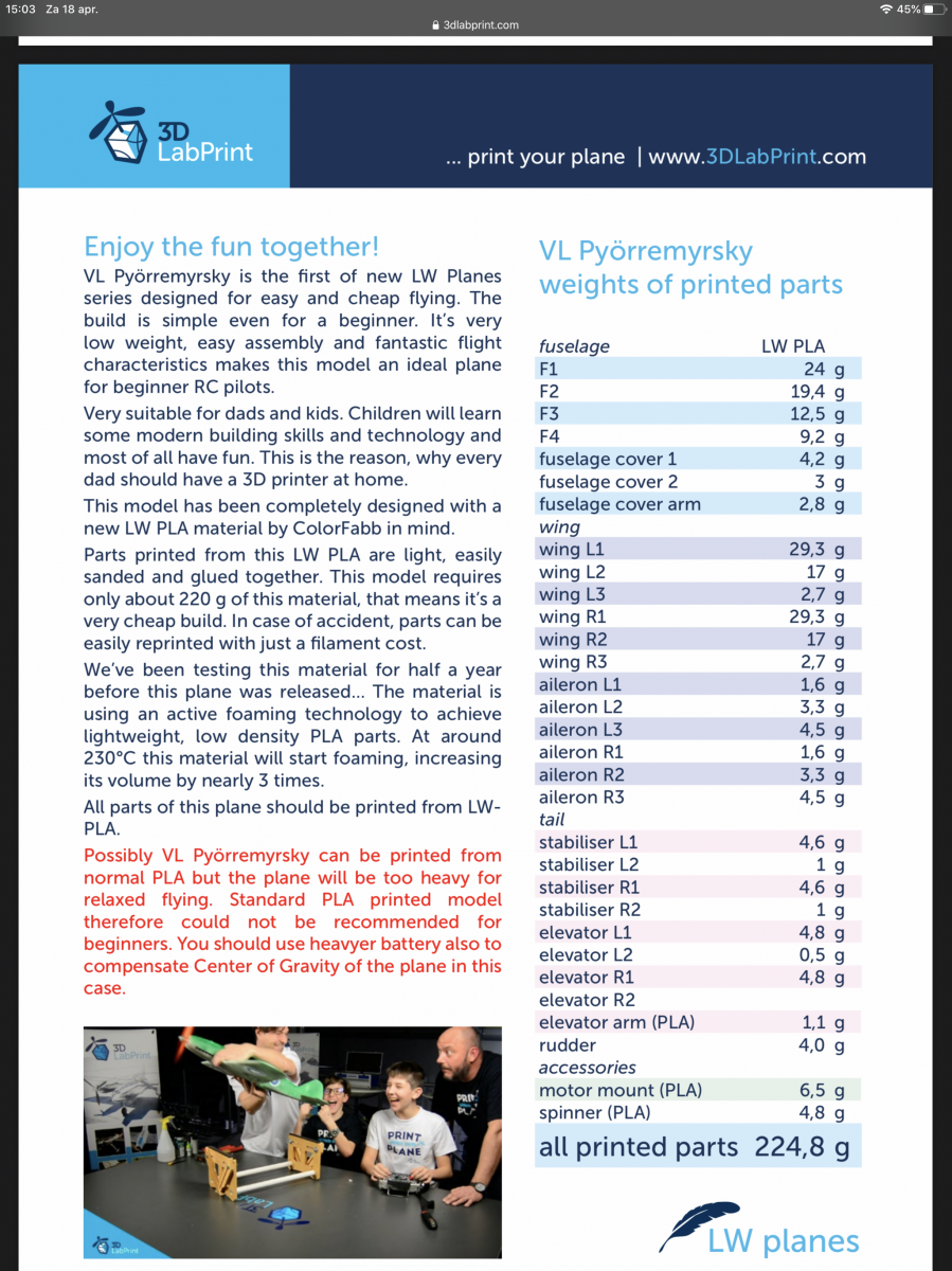

    Heb de rompdelen van de VL Pyörremyrsky inmiddels met een 0.4 Nozzle al uitgeprint.
    Het viel me op dat ik al onder hun gewicht zat met die 0.4 Nozzle.....
    Voor alle geprinte LW PLA delen geeft 3D labprint een gewicht aan van 224,8 gram.
    Men heeft dus een volledig rc model voor zeg maar 50€(verzending)delen door 224,8 gram.
    Laat het 250 gram zijn.......50€ delen door 3.Wordt zo,n 15/16 Euro! En door het gewicht ook nog eens zo’n 2 extra vlieg minuten!

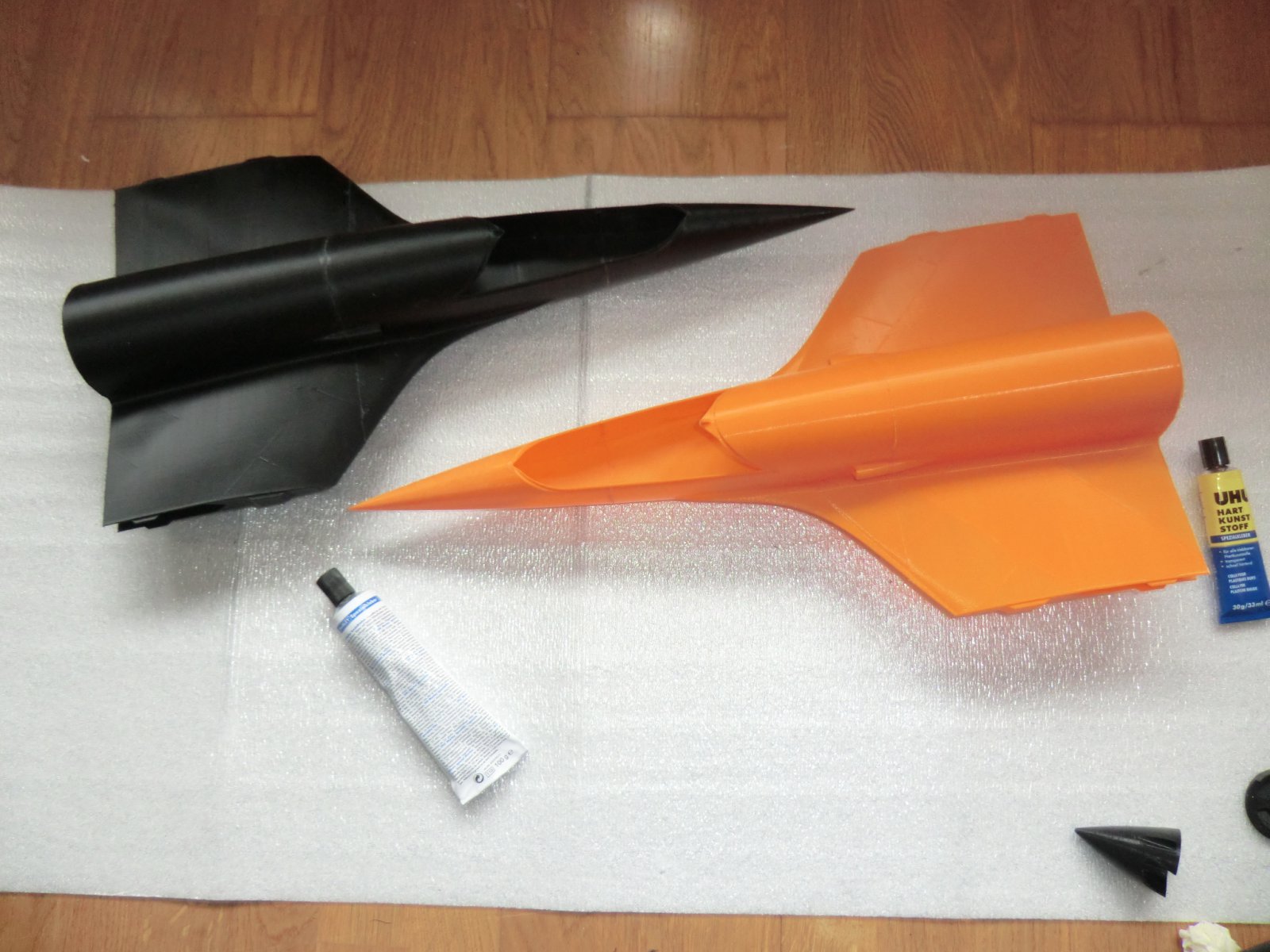

    Ik heb wat zitten plakken (en de halve buurt kwam weer even buurten omdat ik ook aan mijn auto aan het uit elkaar halen ben).
    Schiet niet heel erg op als ze achter elkaar je huis inlopen.
    Maar OK, het plakken gaat lekker, fijner dan met secondelijm en ik denk ook sterker.
    De zwarte heb ik met Marley Spezialkleber gedaan.
    Dat lijkt een soort hard pvc lijm, zo ruikt ie ook.
    Het is gel-achtig, je smeert 1 deel in, zet het op elkaar, fixeert het even met schilderstape en het pla wordt aan elkaar gelast.
    Als je ooit eens pvc buis gelijmd hebt dan ken je het idee.
    En na 10 minuten zit het muurvast aan elkaar.
    De oranje met UHU Hart Kunststoflijm.
    Beide delen insmeren, en op elkaar drukken.
    Na een minuut zit het redelijk maar ik het het voor de zekerheid gefixeerd met schilderstape en na een half uur gekeken.
    Mooie lijmnaad en ook goed vullend vermogen.
    Fijne prijs ook.
    De Marley is 5,99 voor 100 gram en de Uhu Hart 3,99 voor 30 gram.
    Resultaat, zie foto.
