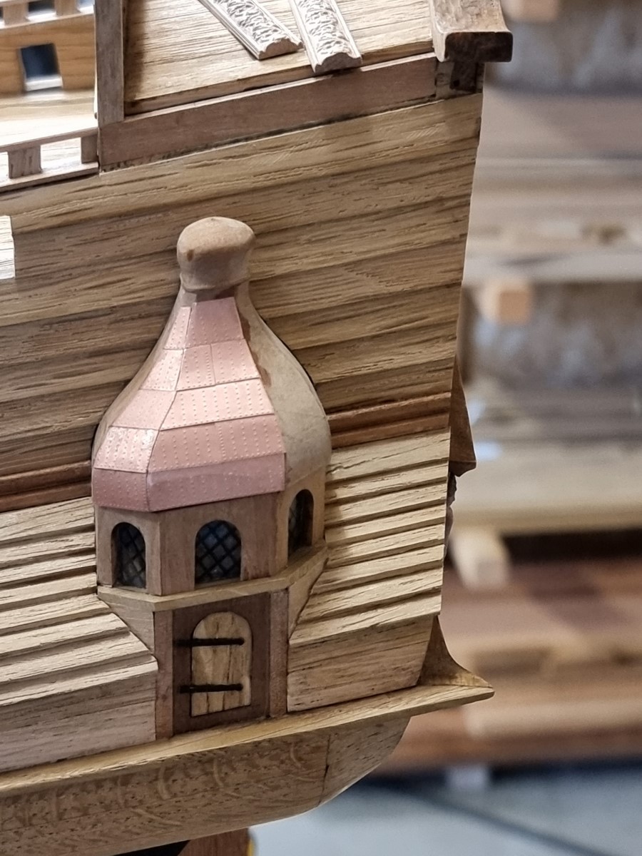

    Nee marc nog niet dus alle ideeën voorbeelden zijn welkom. Ik heb er geen ervaring mee.
    In de tekening staan er ornamenten op, ik ben daar zelf niet zo'n voorstander van

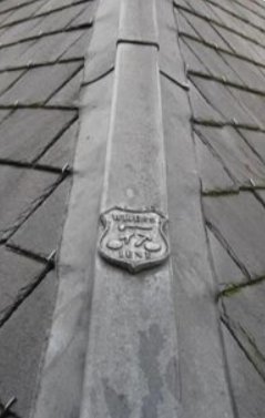

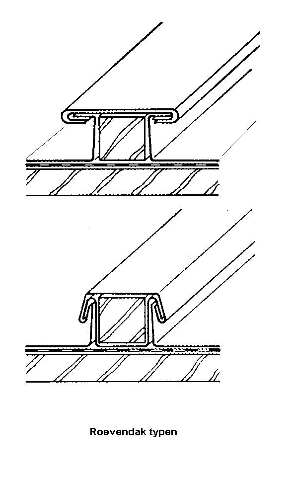

    Koperen daken zoals deze werden/worden op de knik afgewerkt met een roef. Dit is in feite een vierkante of trapeziumvormige lat die over de knik loopt en waar het koper aan beide zijdes haaks ertegen omhoog gezet is. Deze roeflat wordt dan weer afgedekt met een koperen kap (u-vormig in doorsnede).

    Als aanvulling hierop:
    Vroeger werd ook lood als dakbedekking gebruikt. Lood is zachter en zwaarder en bleef door zijn eigen gewicht behoorlijk goed op zijn plaats liggen.
    Er werd dan op de knik een dikke halfronde lat gespijkerd. het lood werd daar overheen geklopt, en vanaf de andere zijde werd een tweede plaat lood over de roeflat en de plaat ernaast geklopt. Het lood dekte dan tot over de roeflat - niet verder.

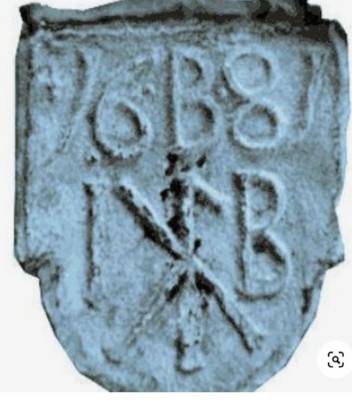

    Door het lood heen werd een nagel geslagen, boven op de roeflat, elke 50 cm ongeveer, en deze nagel werd dan weer afgedekt met een zogenaamd trotseerloodje. Dit was een loden plaatje, vaak met daarop de merktekens van de loodwerker erop gestanst (zie ook https://nl.wikipedia.org/wiki/Trotseerloodje).

    Ik vind het een mooi gezicht, maar misschien ook eens een proefstukje met kleinere stukjes koper maken zoiets als dat loden dak wat Hans liet zien??

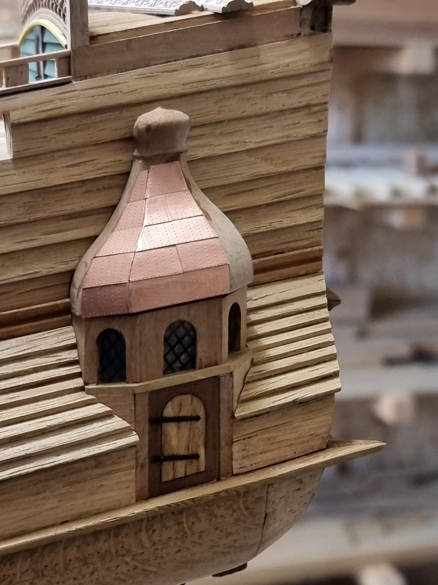

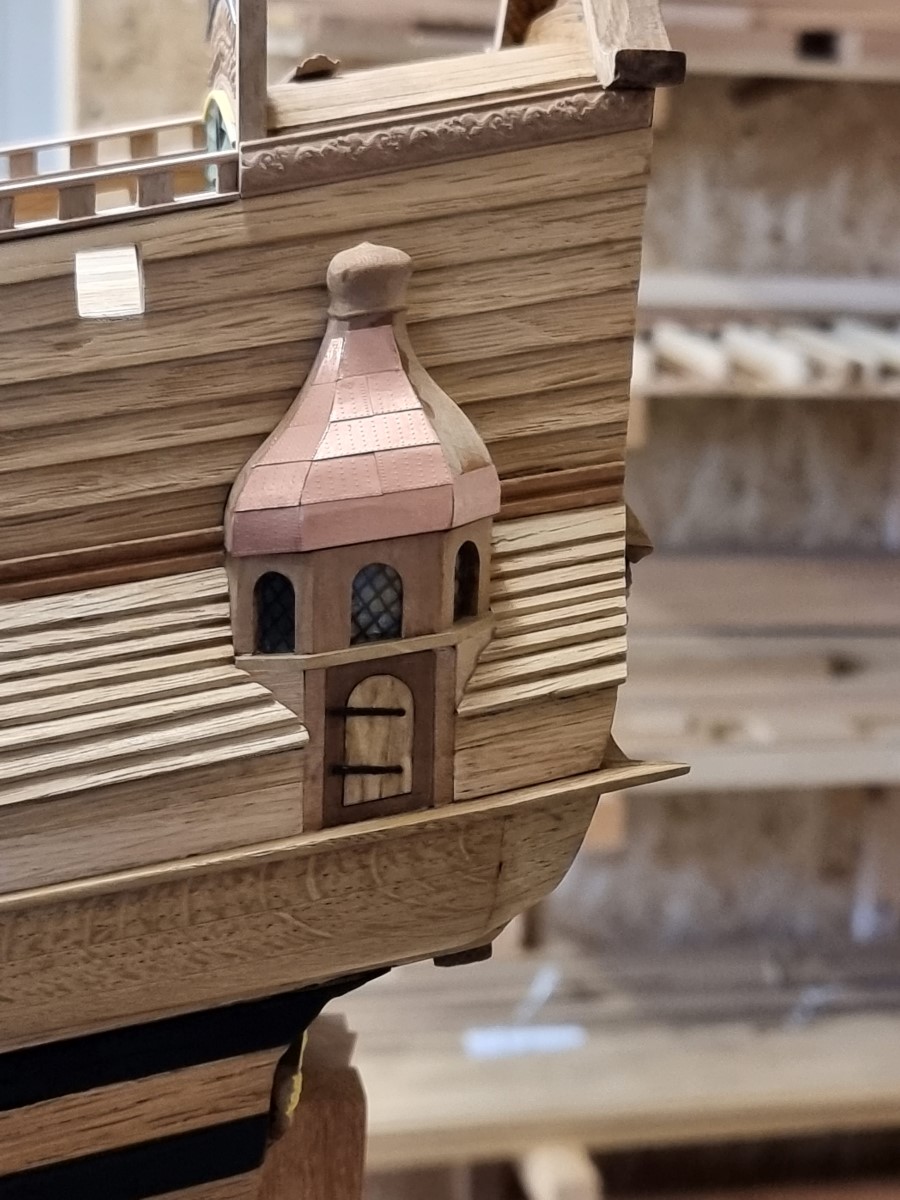

    Super, dank je *Hans*.
    Een stripje erover heen zou dus een oplossing kunnen zijn. Ik ga dat morgen eens proberen. Vandaag geen hobby dag :(

    Inderdaad, een smal stripje van boven naar onder uit 1 stuk, lijkt mij ideaal

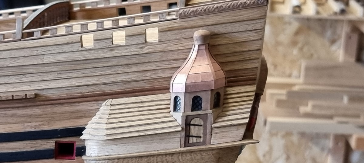

    Het stripje is geplaatst en ik vind het erg netjes geworden. Dank voor de hulp en goede ideeën!!!:friends:
    Boven aan bij het kroontje ga ik een rand maken met gedraaid koperdraad. De onderzijde laat ik zo strak denk ik.

    Keurig! Zeker opgeknapt zo Hans!

    Ziet er geweldig uit Hans, knap staaltje dakdekkerswerk :worship::worship:

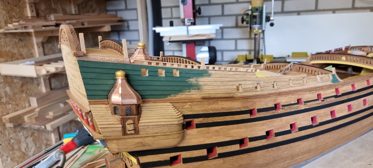

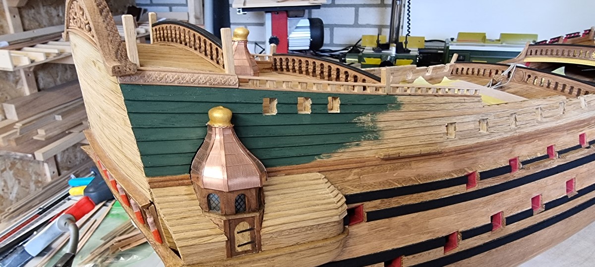

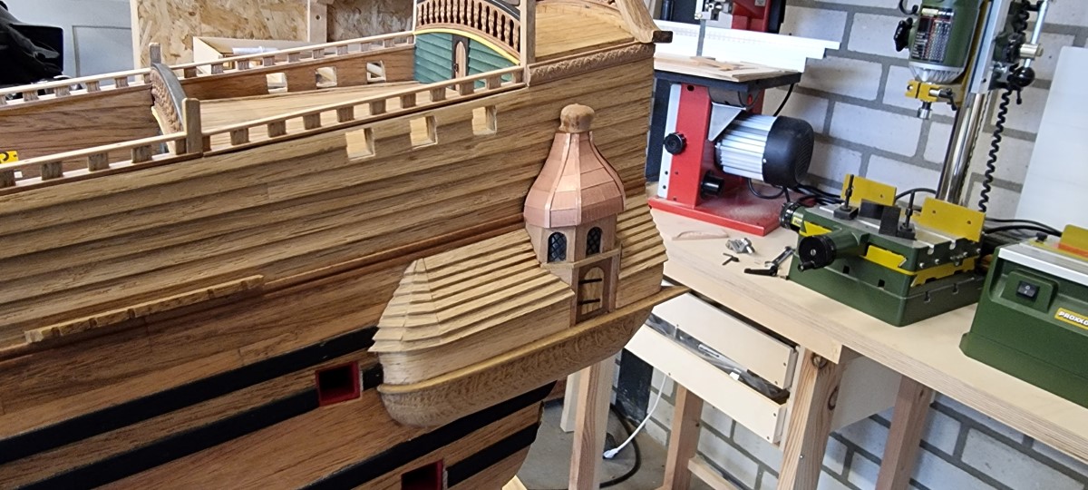

    Even ruim een week niks gedaan. Gisteren weer even opgepakt.
    Het torentje zit nog niet vast erin, vandaar dat je nog een spleet ziet. Ik ben nog wat aan het dubben over kleurstelling. Voornamelijk het dak van de gallerij.
    Ga ik dat nachtblauw doen of ook groen net als de verschansing?
    het wordt wel veel groen dan?
    ps het groen moet nog een tweede laag.

  16. Hans Groenenberg
    6.065
    Ik zou inderdaad in dezelfde kleuren blijven. Als je het dak weer anders gaat doen wordt het erg bont lijkt me?

  17. Herby63
    Herby63
    6 aug 2009
    4.039
    Brugge
    BLAUW ! met blauw kan je nooit mis doen :) (inside joke, zie de eerste post van mijn verslag over de Victory)
    Maar op de Batavia heeft het dak van de galerij de zelfde kleur als de verschansing, dus dat kan ook niet verkeerd zijn.
    Een terugkerend patroon geeft rust tov een bonte praalwagen, correctie praalschip, en ik zie net dat Hans G er net zo over denkt.

  18. *Hans*
    6.776
    Zelfde kleur houden lijkt mij

  19. P Voogt
    1 mei 2020
    2.036
    Woudrichem
    Wat een mooie combinatie zo, Hans. Het dak met de strips, het afgewerkte kroontje en nu het accent met de verf er rondom.
    Ik zou kiezen uit zeeblauw/zeegroen. ;) ‘T is maar net hoe je er tegenaan kijkt.

  20. Jaques
    5.726
    Wooow, het word steeds mooier hier, vooral als je de kleur van de galerijen hetzelfde houd als de verschansing ;);)
    Succes verders Hans
