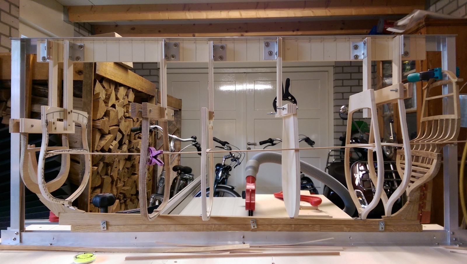

De kiel. Bij de start van de bouw sept 2014, weet je nog niks dus je begint. Maar ja dan leg je wel de kiel. Met alle (geen dus) kennis van toen en dat werd een recht stuk hout. En daarop ben ik verder gaan bouwen. Dan weet je dus op een bepaald moment dat die niet goed van vorm is. Daarnaast heb ik de stuurlast ook in de kiel gestopt, in dat zelfde stuk hout. Met het idee de CWL horizontaal te hebben. En dat houten stuk heb ik op een plank gemonteerd en die op een bouwplaat.
Zie alhier de foto van destijds:
Omdat hij ondertussen ook zo vast als een huis is komen te zitten, ik heb redelijk wat spanten met pen/gat vast gezet, moet dat zagen worden.

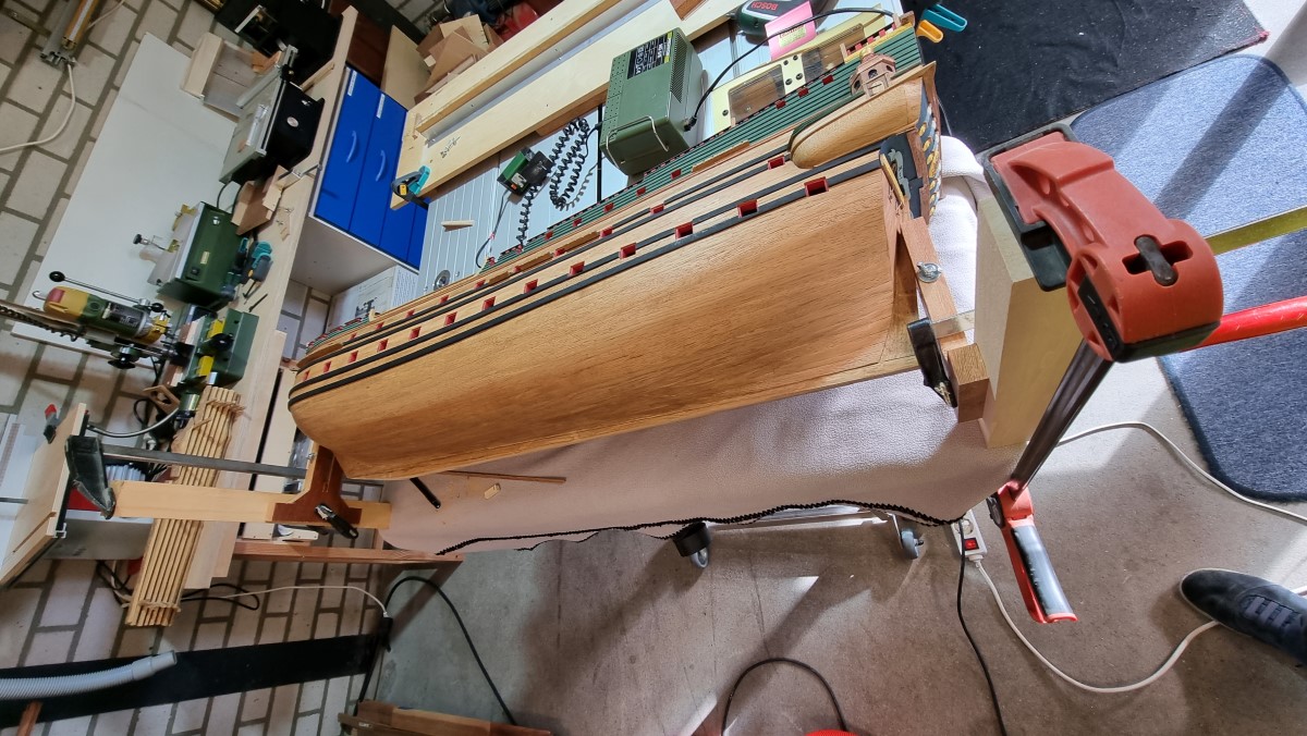

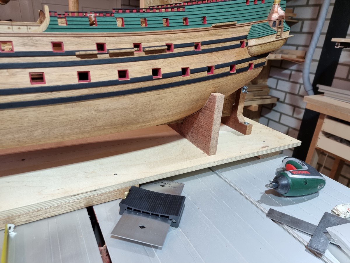

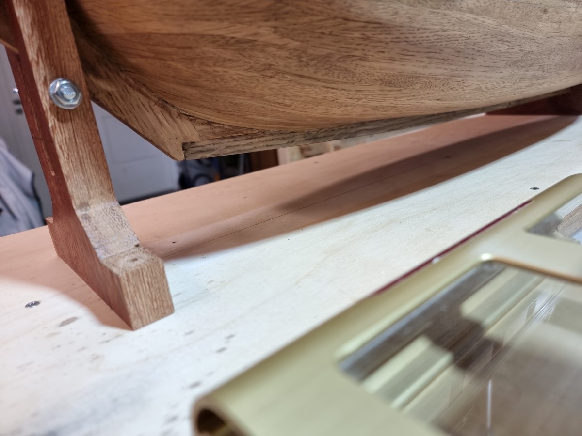

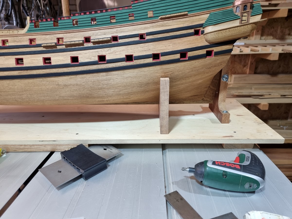

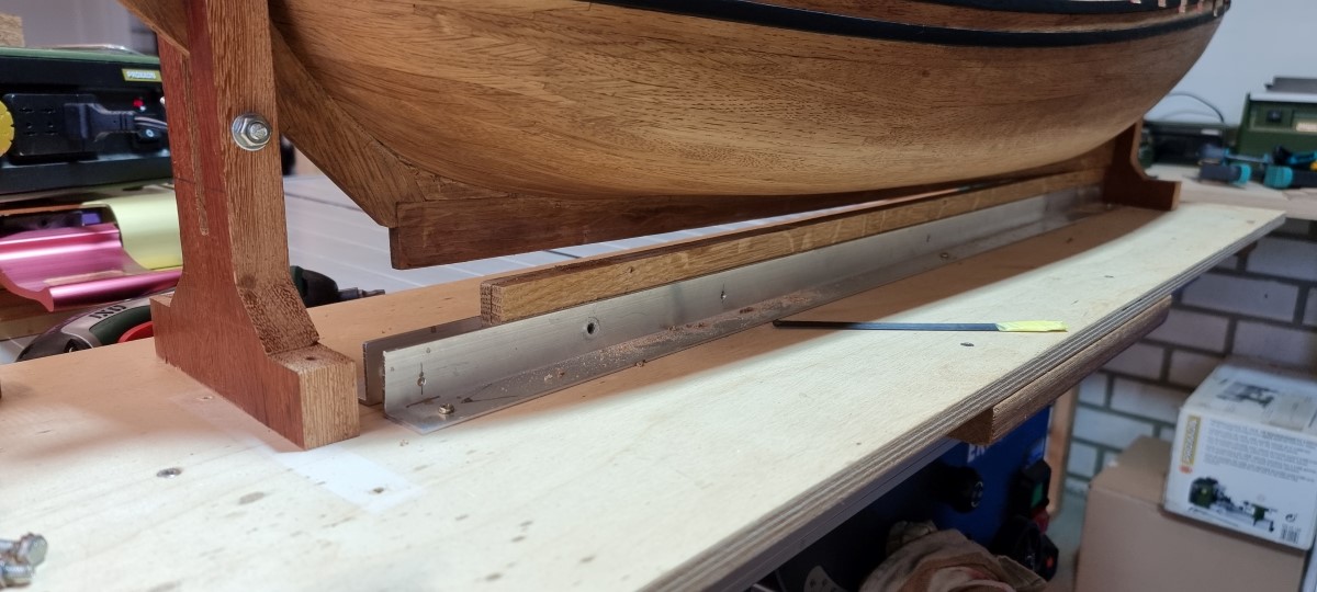

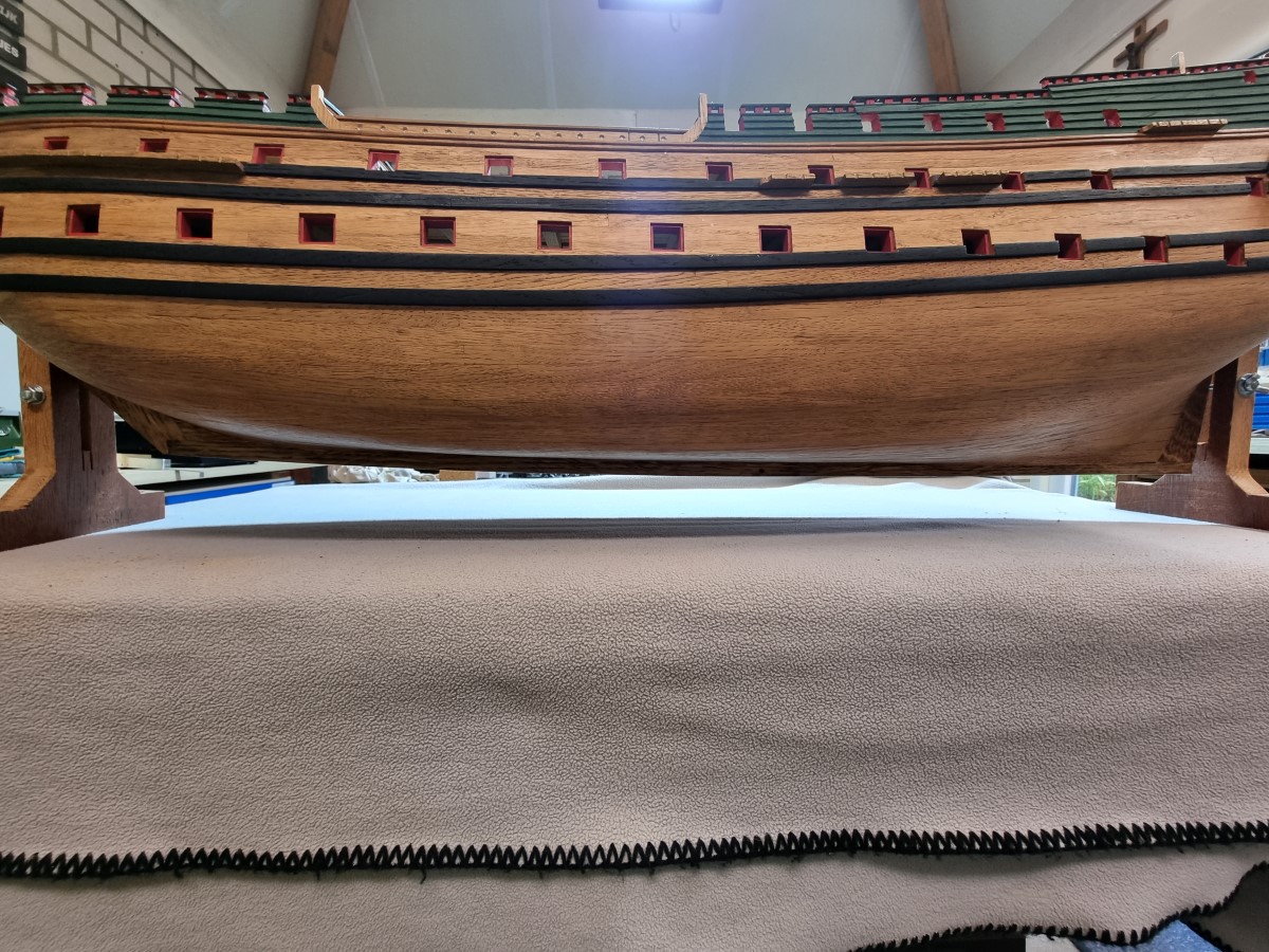

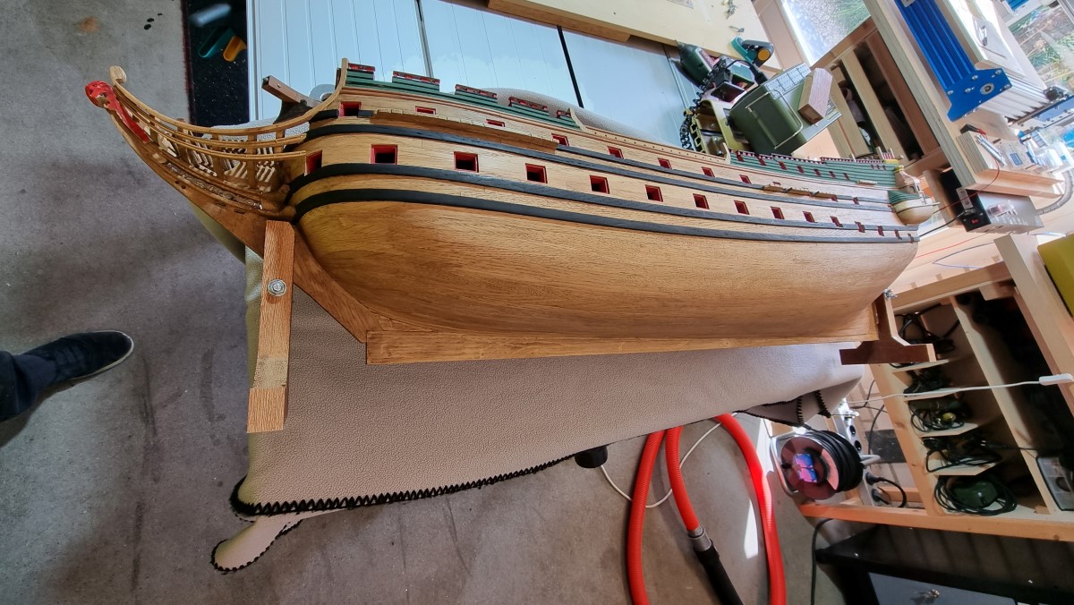

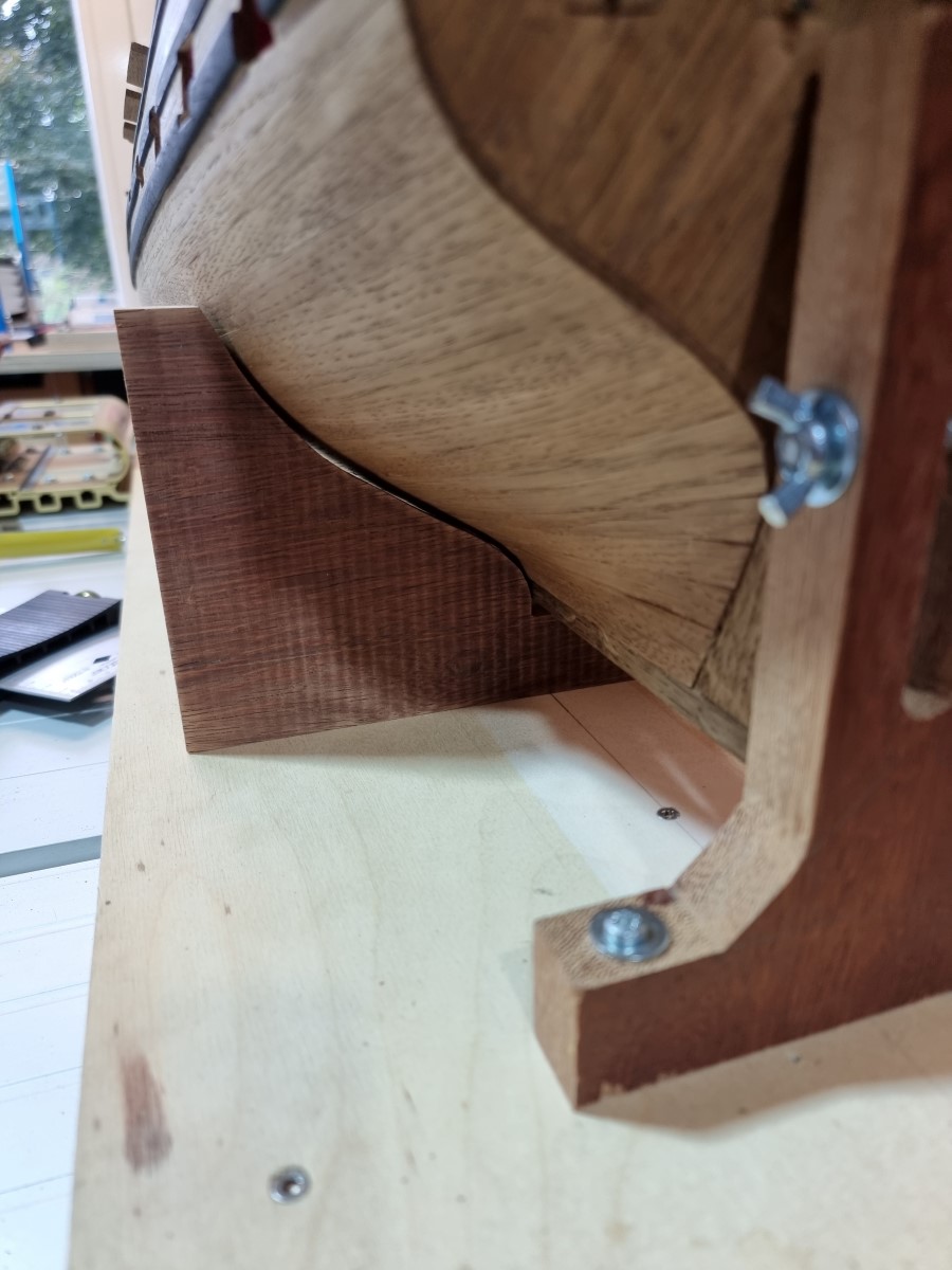

Ik ga nu wel eerst gelijk nieuwe steunen maken. Die waar hij in kan liggen zeg maar. Ik ben nu aan het puzzelen hoe dat te doen.
Ik heb geen profiel kam dus ik ga maar eerst kartonnen mallen op maat maken en dan deze op een stuk hout uit nemen.
Uitdaging is om de CWL (als het schip in de steunen zit) wederom horizontaal te hebben. Daarom maak ik 1 steun nu al te hoog dan kan ik die aan de onderzijde afnemen om het geheel waterpas te krijgen.

Inderdaad een spannende klus. Maar met mooi resultaat.
En een steun waarin zij horizontaal / waterpas komt te staan is handig. Zeker als er op het dek veel uitgelijnd moet gaan worden.

Een groter probleem gaat de hoogte worden (voor mij dan, ik ben maar een relatief klein menneke 1.74m). Ik zal het schip dan beduidend laget moeten plaatsen dan nu wanneer ik de hoogte in ga bouwen. Maar goed eerst even de steunen

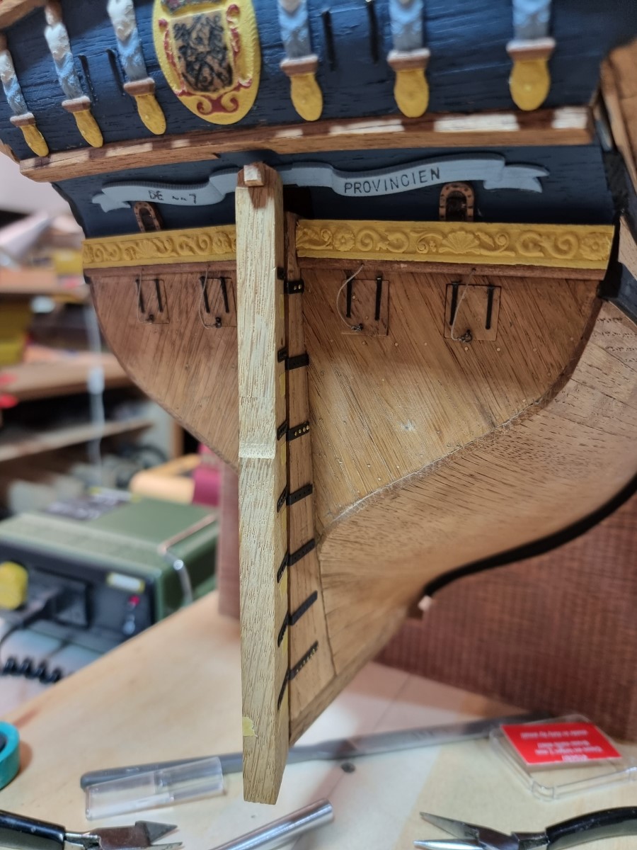

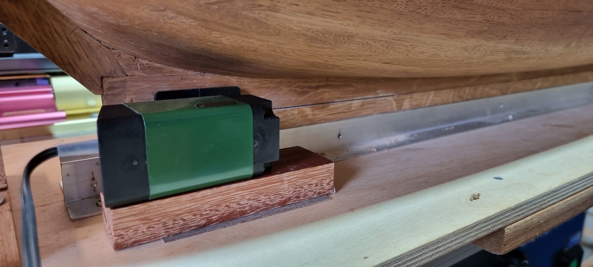

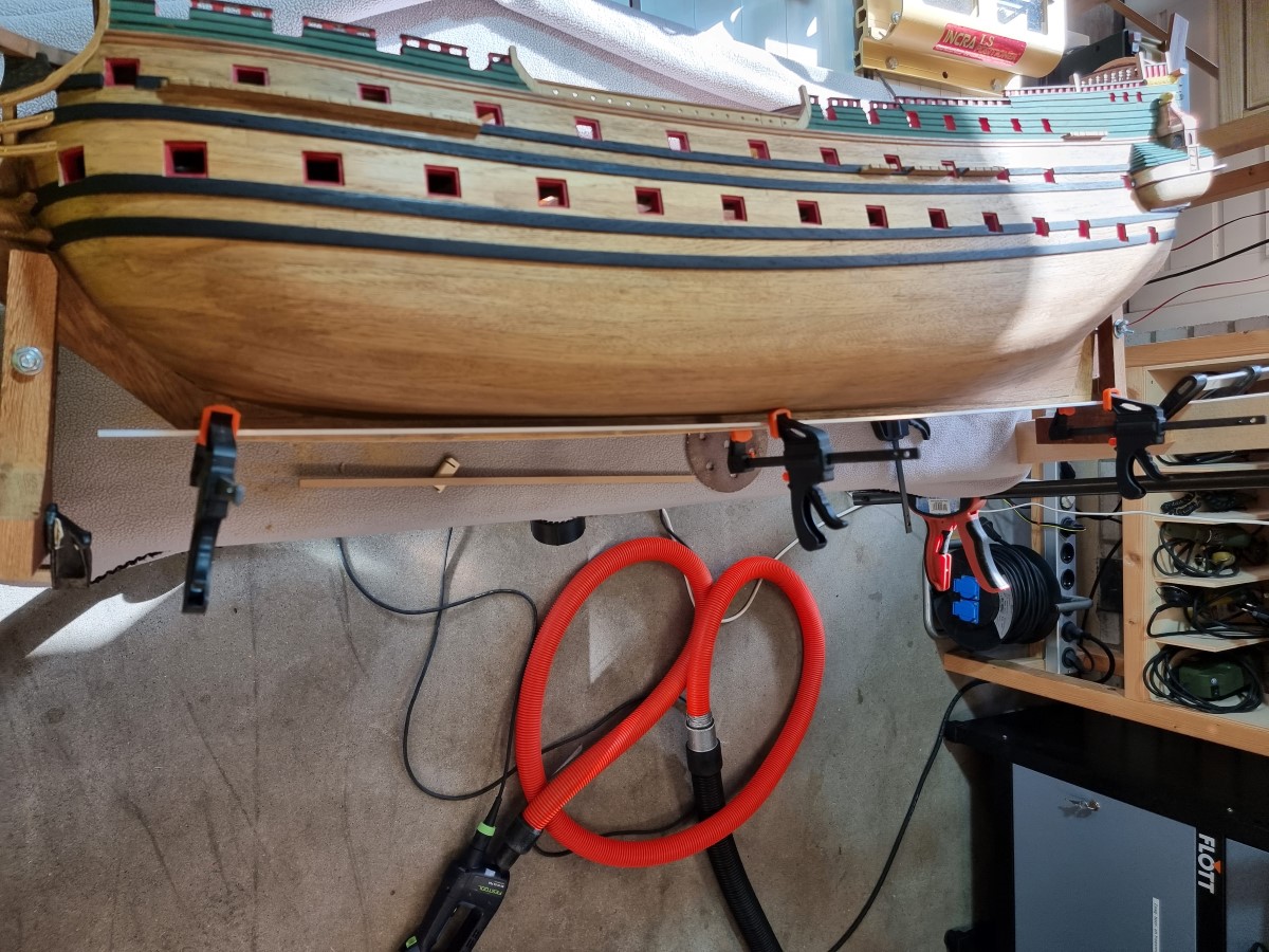

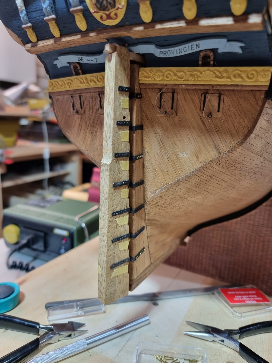

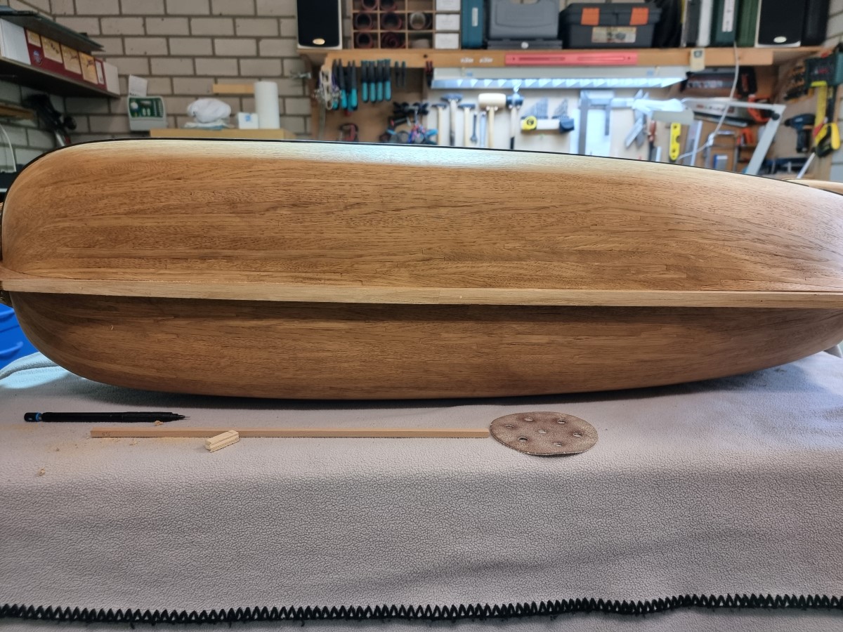

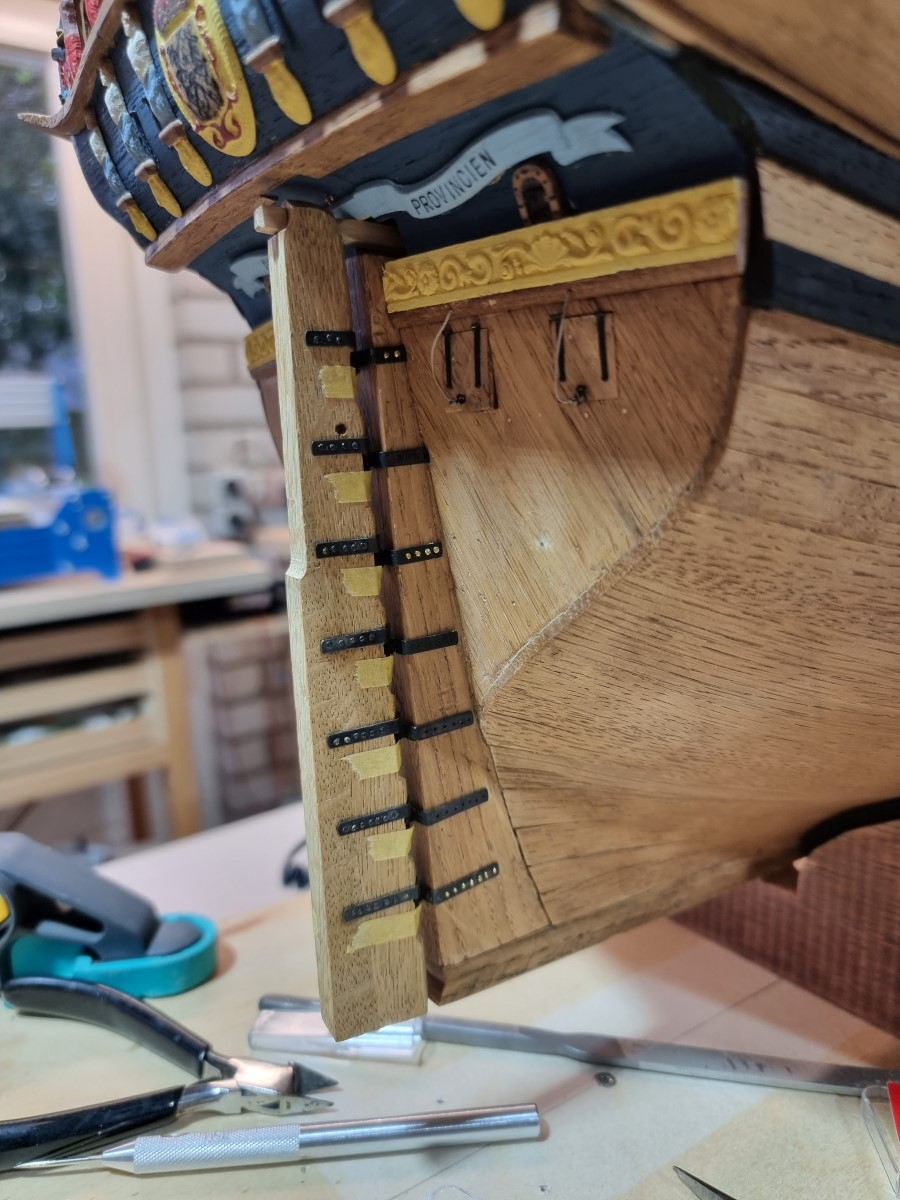

Paar foto's van onderhanden werk en van de kiel bij de boeg, daar was een eerdere foto niet zo duidelijk. De kiel wordt nog geschuurd en daarna beter op kleur gemaakt.
ps. In de steun komt een laag foam.
