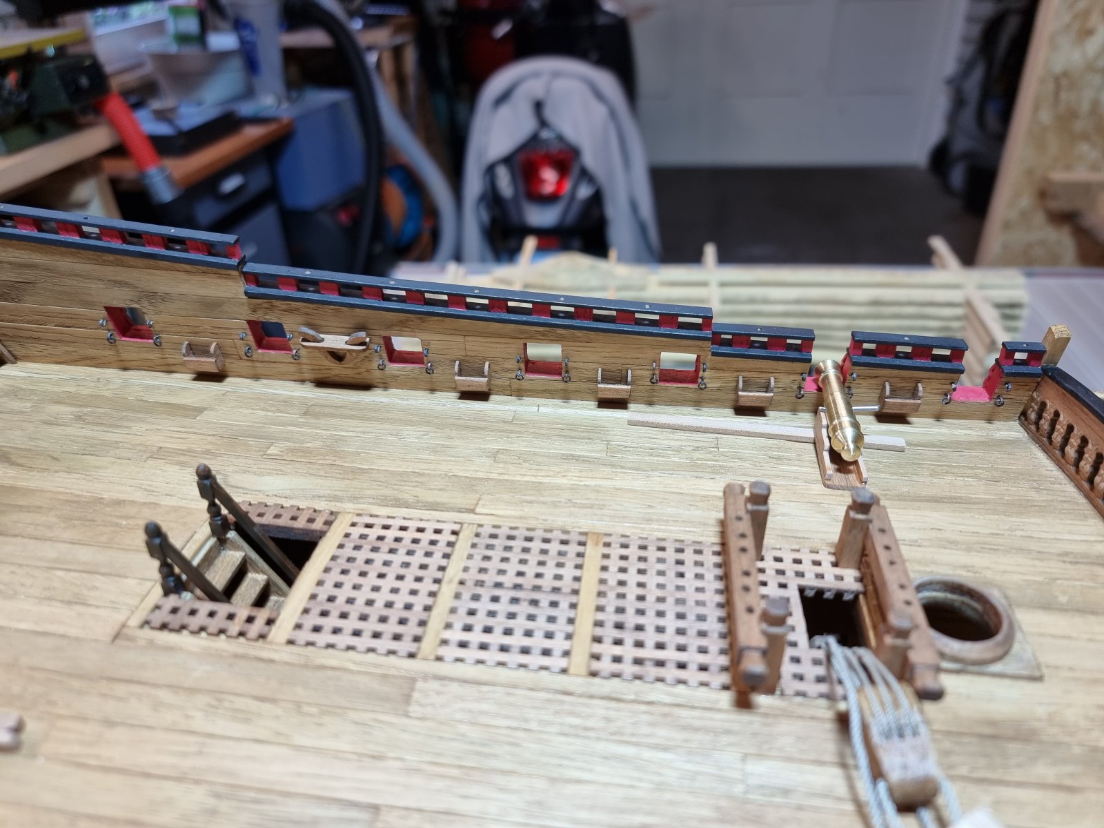

De trrapleuning het mij glad nie gepla.Ik weet jij het een hele mooie uiteenzetting gegee, maar ik moet gewoond raak aan de trap wat niet vertikaal staan. Geen kritiek - ik verstaan de redes.

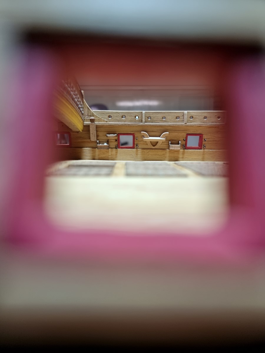

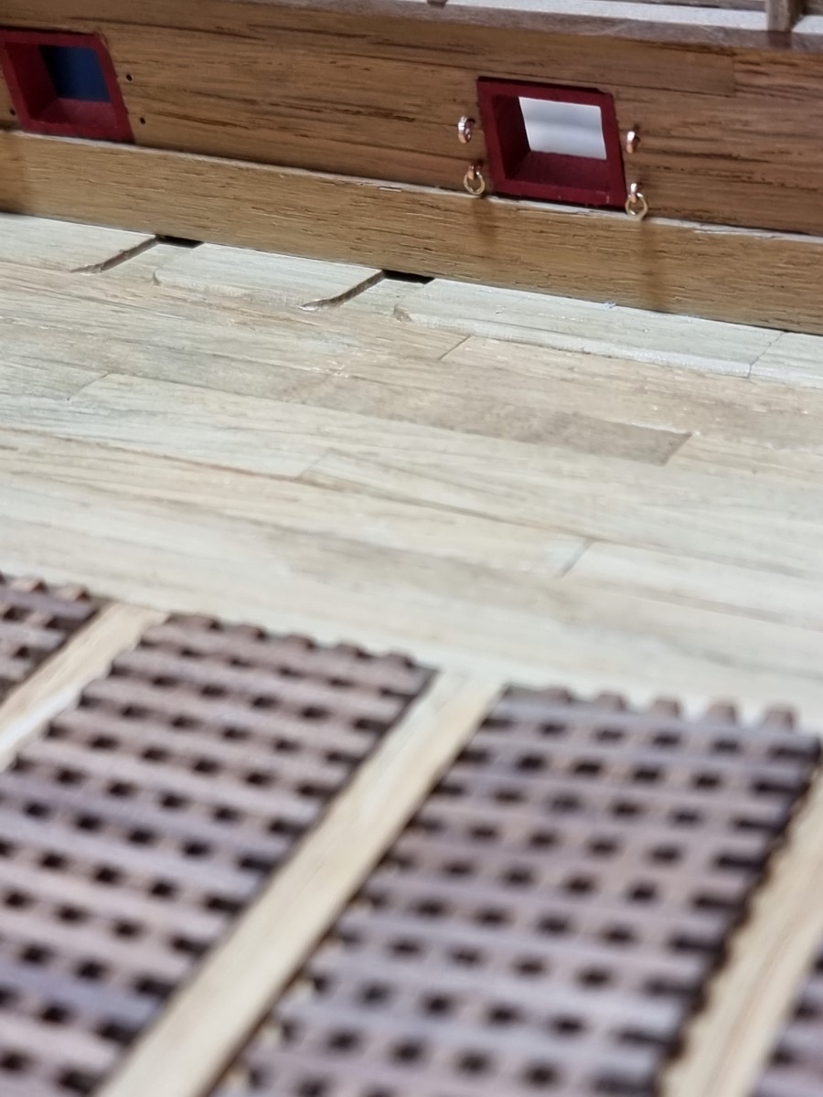

Zoals gezegd bezig met de details op de dekken.

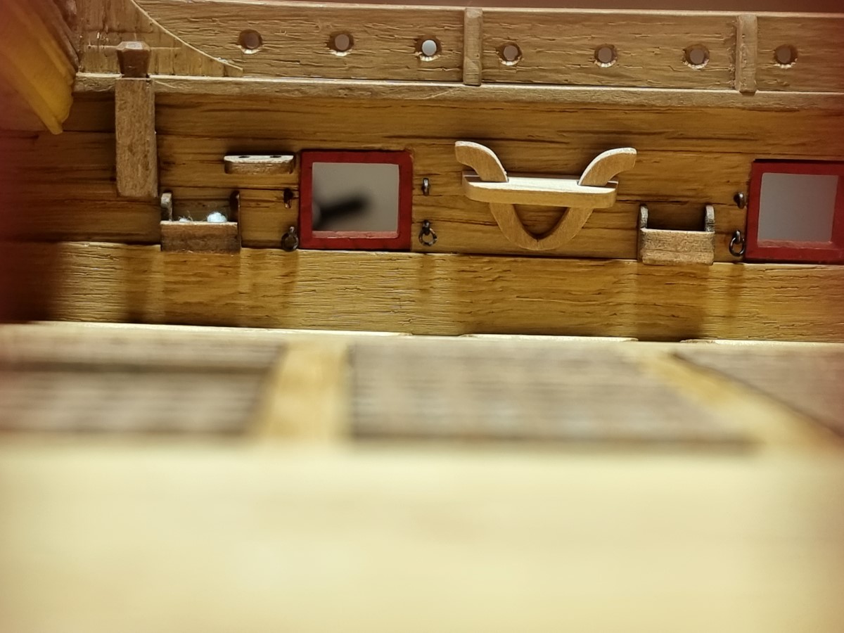

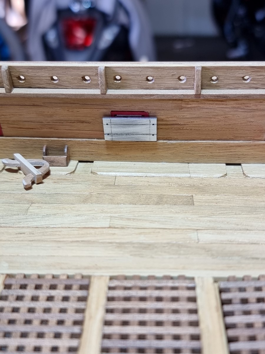

De proppenbakken zijn allemaal klaar, ik wacht met monteren tot ik alles in 1x kan doen.

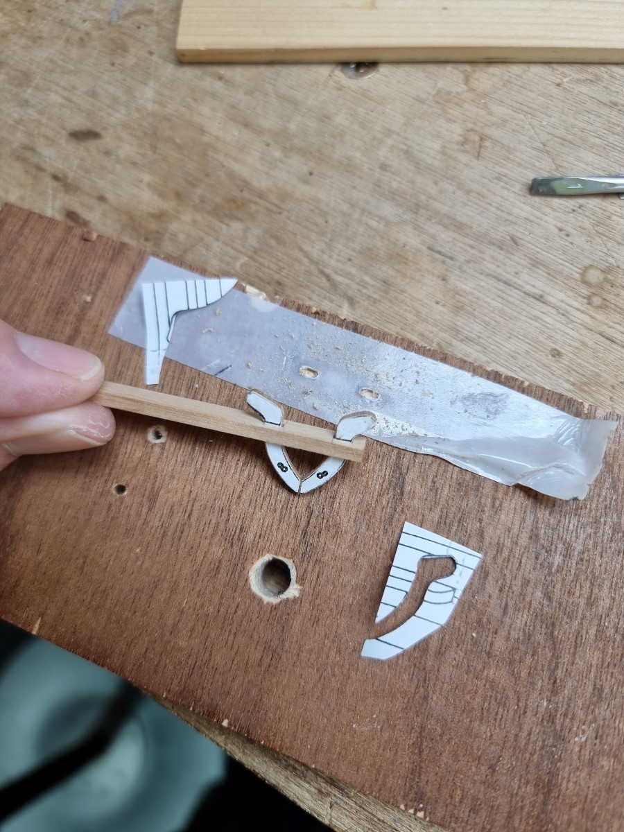

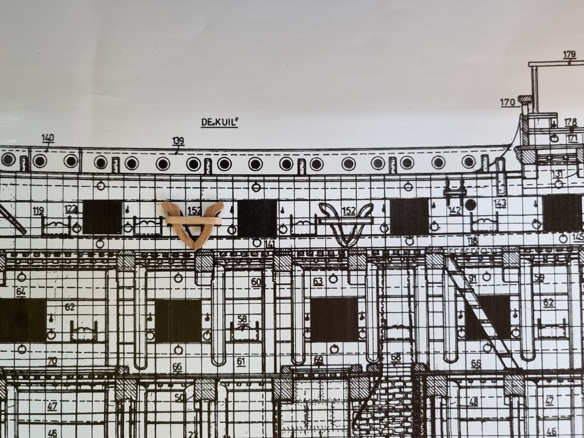

hetzelfde geld voor de kruisklampen. Ik heb deze eerst op de hand gemaakt, maar ja waar heb je anders een CNC voor??
Deze zijn nog veel te grof ook.
Hier nog 1x te groot en daarna de betere (rechts).

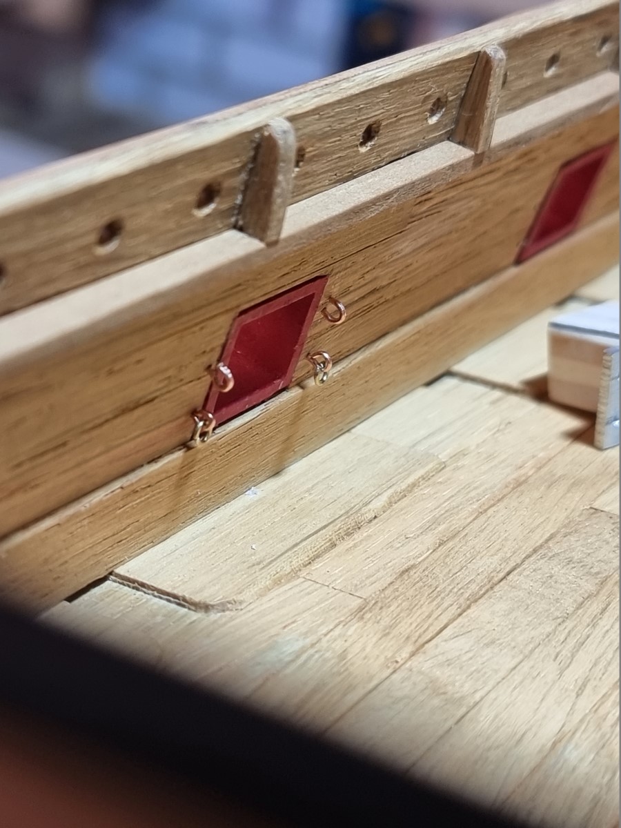

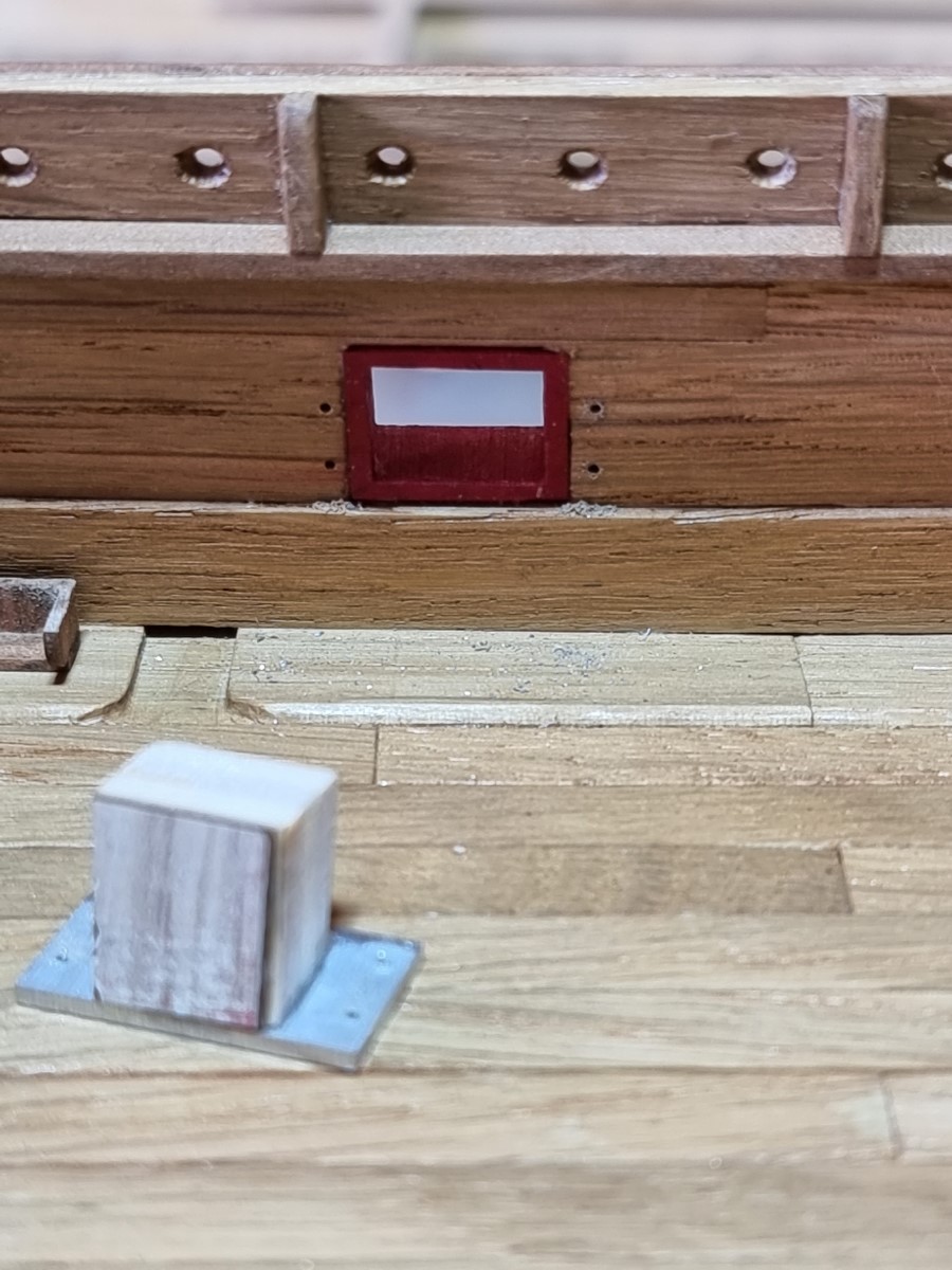

Alvorens ik klampen en proppenbakken kan monteren moeten ook de haken en ogen klaar zijn. Dus eerst maar gaatjes boren met een malletje.
De gaatjes lijken groot maar zijn 0.7mm :)

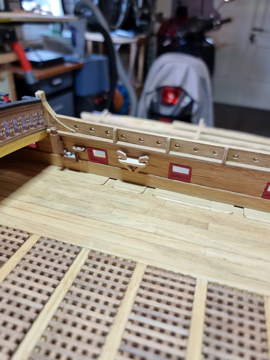

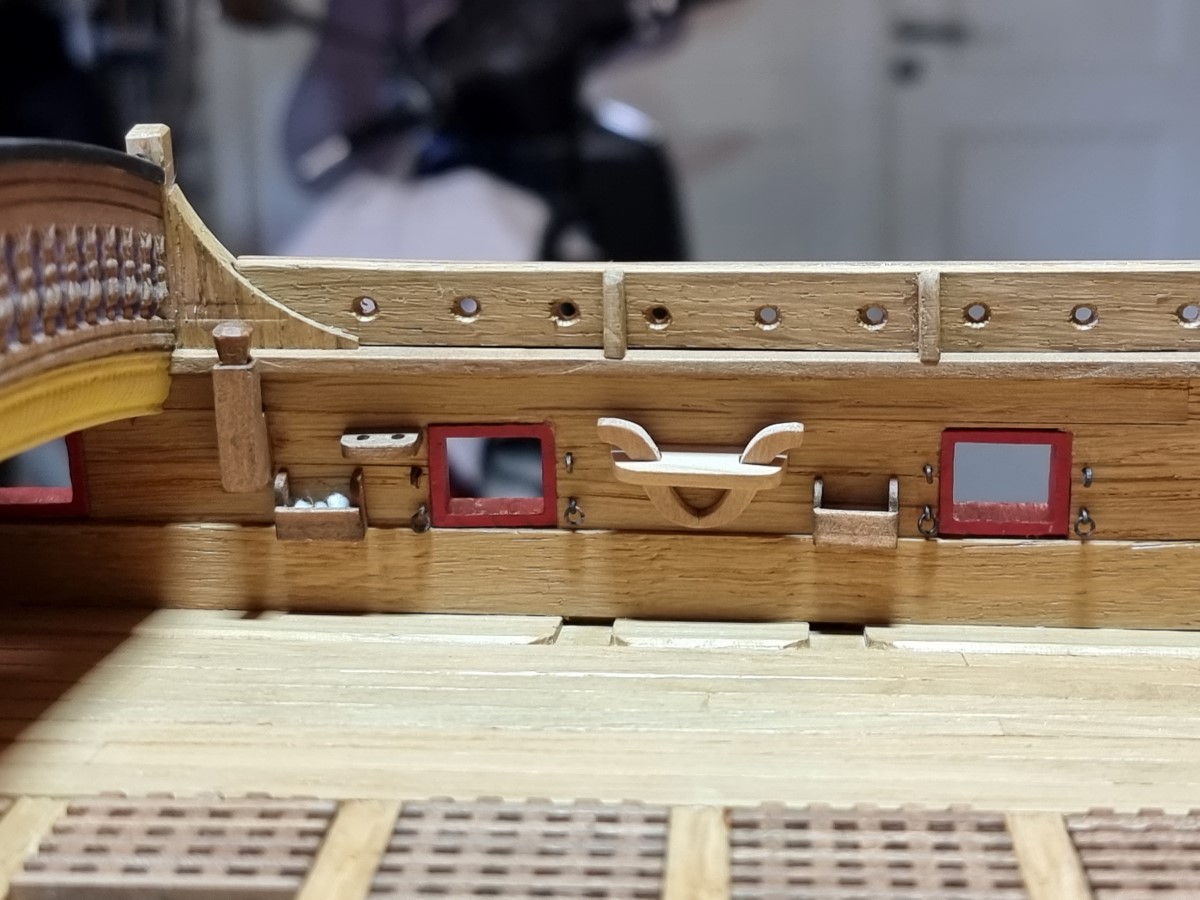

Tja, wat moet je daarvan weer zeggen het is allemaal zo mooi wat jij met dat masjientje en uit de hand maakt, tis geweldig Hans :wave
k had eigenlijk wel een opmerking verwacht... maar hij kwam niet en omdat ik me bleef ergeren heb ik het vandaag aangepast.
Op de bouw van zo’n schip durf ik geen opmerking te maken. Bizar knap!
(ik heb feitelijk ook geen parate kennis mbt dit soort schepen.)
wil ook niet dat mijn blazer uit het water geschoten wordt :rofl:

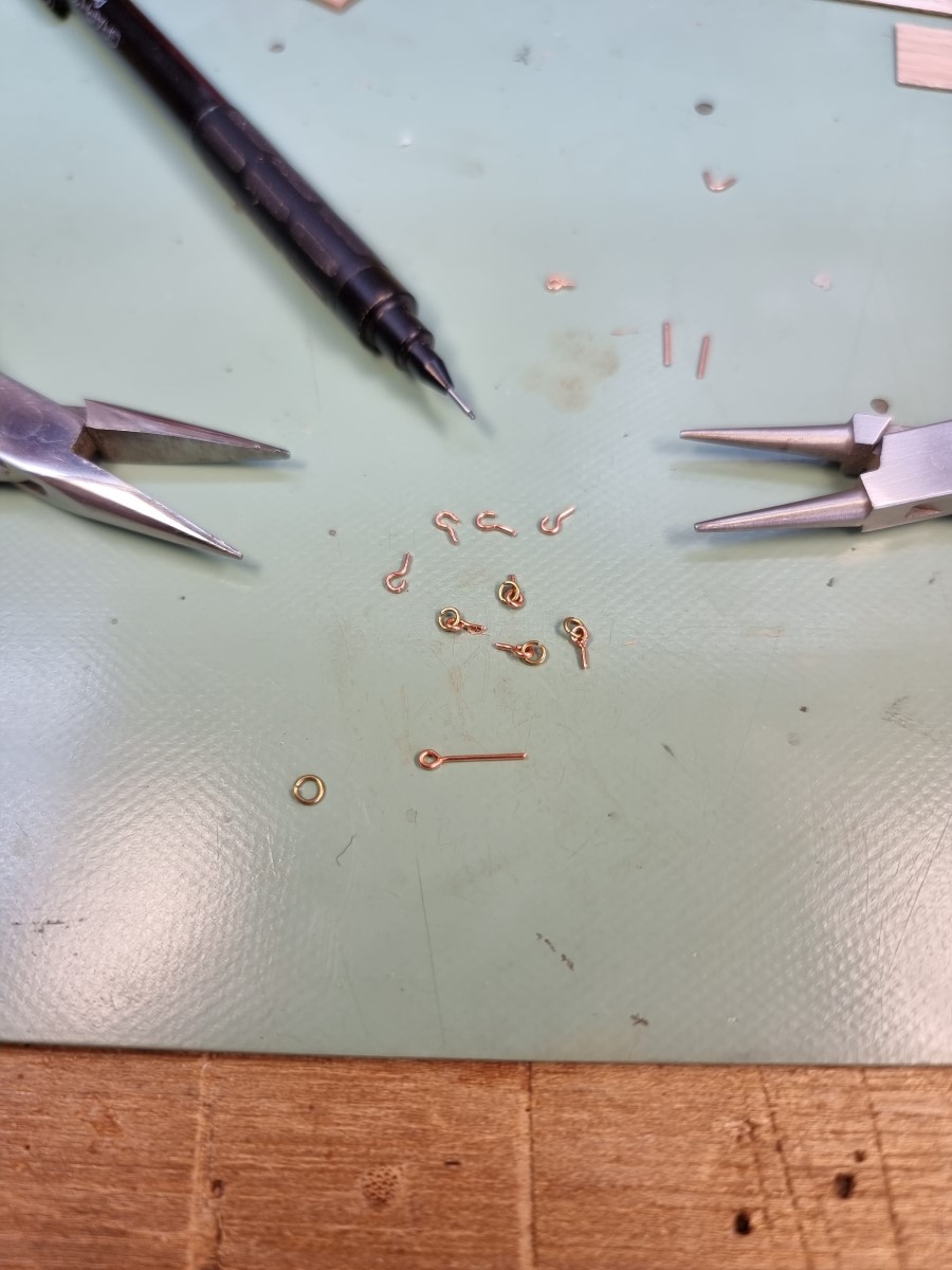

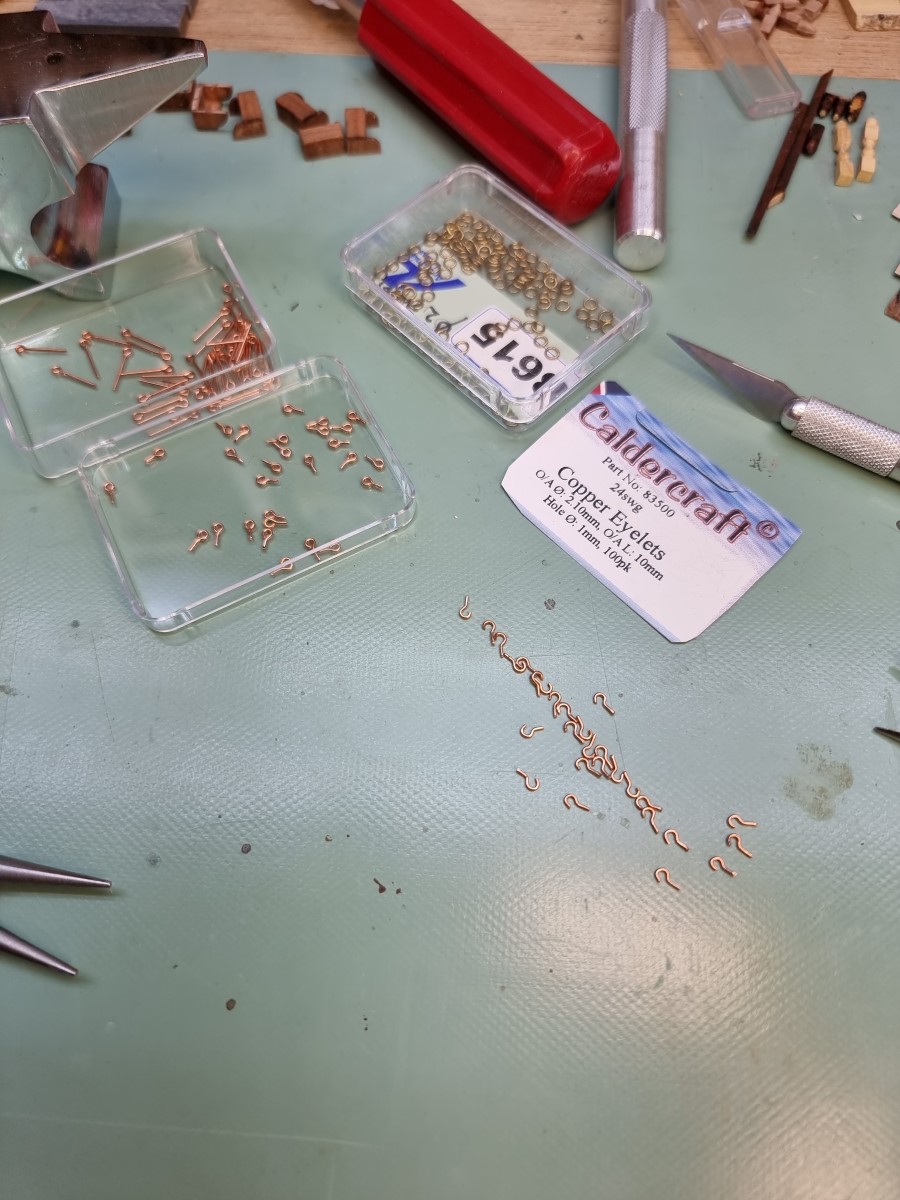

het is nu echt alles met de hand maken. Eigenlijk zoals de hele tijd al. Er is zo weinig op deze schaal... het is allemaal 1:72 of kleiner nog wat je kunt vinden.

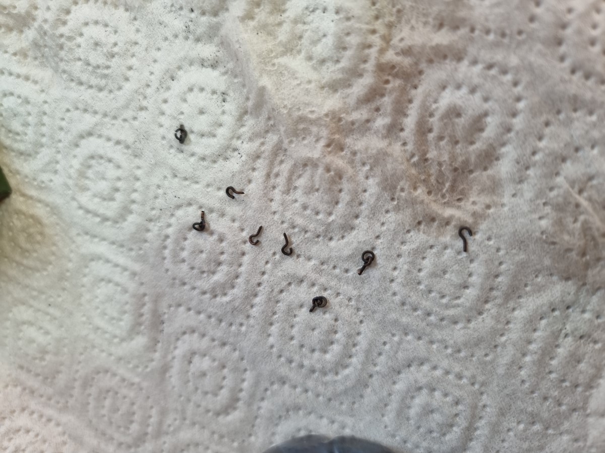

Dus ook alle haakjes en ogen etc maar maken.
Het oogje moet een stukje af dan weer rond maken en van het oogje houd ik een stukje over waar ik dan een haakje van buig.
Zwarten.

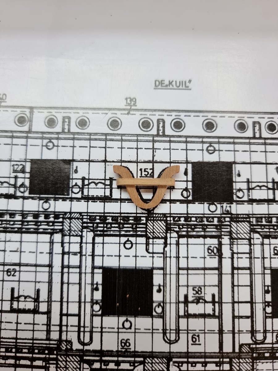

Ik vind die kruisklampen nog groot ogen. Het klopt met de tekening, maar toch??

Ik heb recent een speciale tang gekocht om deze oogbouten in 1 beweging te maken, maar de oogjes zijn wat groot voor 1/78 of een klein schip als Royal Caroline op 1/48.
Misschien iets voor jou als je er nog meerdere tientallen van moet maken.
Maar ik maak ze net als jij nog altijd met een ronde bektang.

Dank je Herby (en anderen ook). Ik heb altijd interesse in gereedschap. Als je hem wilt verkopen of meer info/foto hebt laat maar weten evt via pm.
Grt Hans
Verkopen doe ik hem niet. Hij komt ongetwijfeld nog eens van pas. Desnoods plooi ik de haakjes, en plooi dan bij mer de ronde bektank.
Ik heb even het kartonnentje van de verpakking ingescand.
Als je zoekt op Beadsmith 1-step looper vind je verschillende verkooppunten en verschillende modellen voor verschillende diameters., en met wat zoeken vind je ze ook zonder de torenhoge Amerikaanse verzendkosten
Ik heb hem gevonden Herby. Op meerdere plaatsen te krijgen, vaak bij internetshops voor armbandjes te maken etc.
Alleen het oogje dat is te groot ja. Ook voor mij. En de tang is verder niet instelbaar. 1 maat maar.

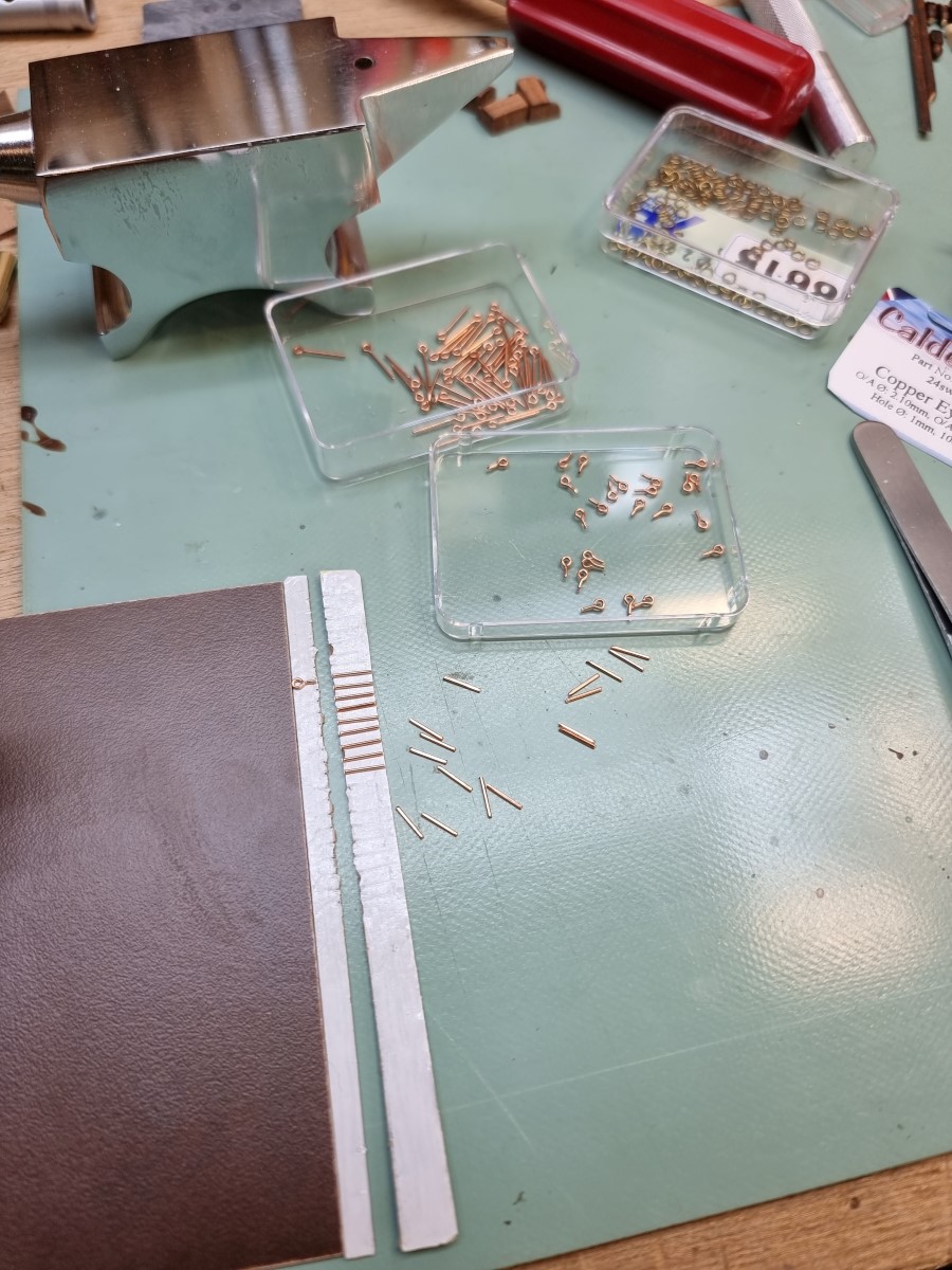

Dus dan maar handmatig massa productie:
Ik plak ze op een stripje en dan gaan ze onder de guilotineschaar. Zo zijn ze gelijk op maat.
Nu de ringen nog

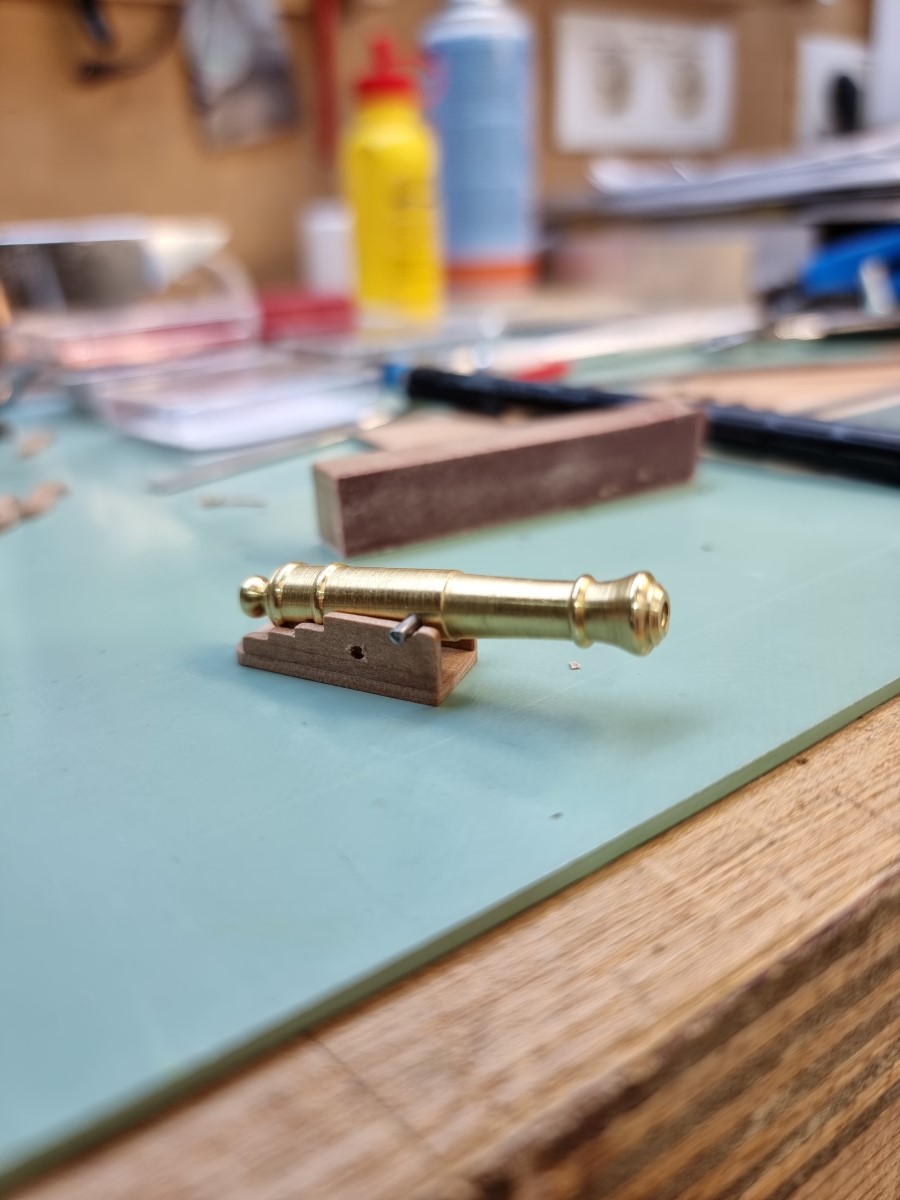

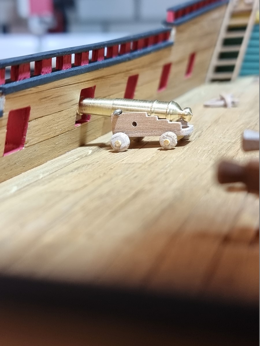

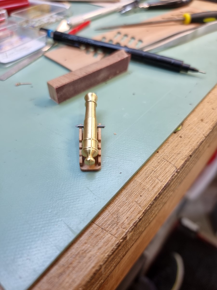

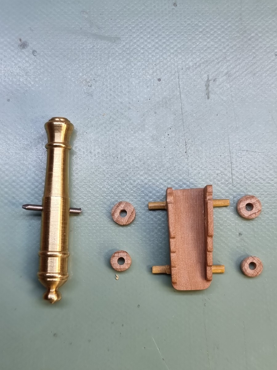

Ondertussen bezig met de kanonnen en rolpaarden.
Eens een eerste opzet gemaakt. Als het ontwerp me uiteindelijk bevalt zet ik het in CAD/CAM en laat ik de onderdeeltjes uit de CNC rollen.
Het is dan ook makkelijk up en down te scalen.
Hier nog een eerste opzetje, al reeds afgekeurd. Maar ook even voortgang op de montage van onderdeeltjes
Hieronder verder een tweede opzet al:
Graag jullie mening
Let op dat rolpaarden taps lopen en de vorm van de kanonsloop volgen.
Laat je de kanonslopen draaien? Je kunt dan vragen om ze iets slanker te maken. Nu is de loop nog een beetje gedrongen.
Alles positief bedoeld uiteraard :-)
