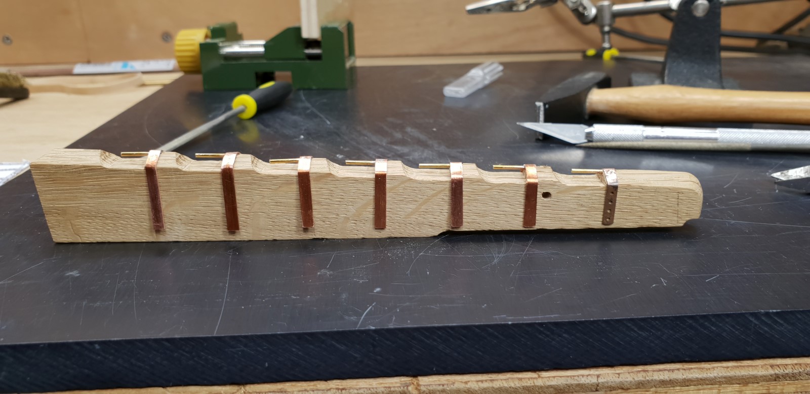

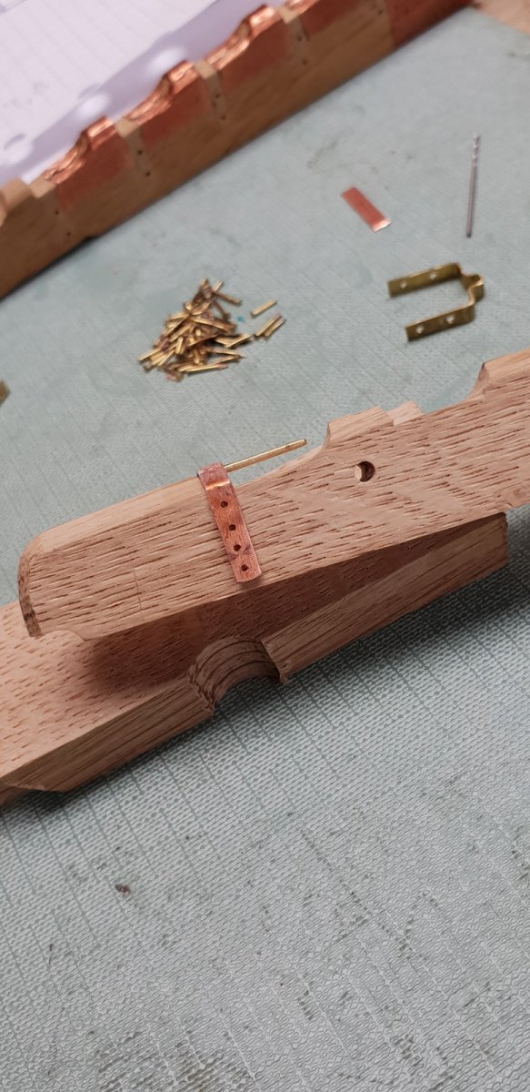

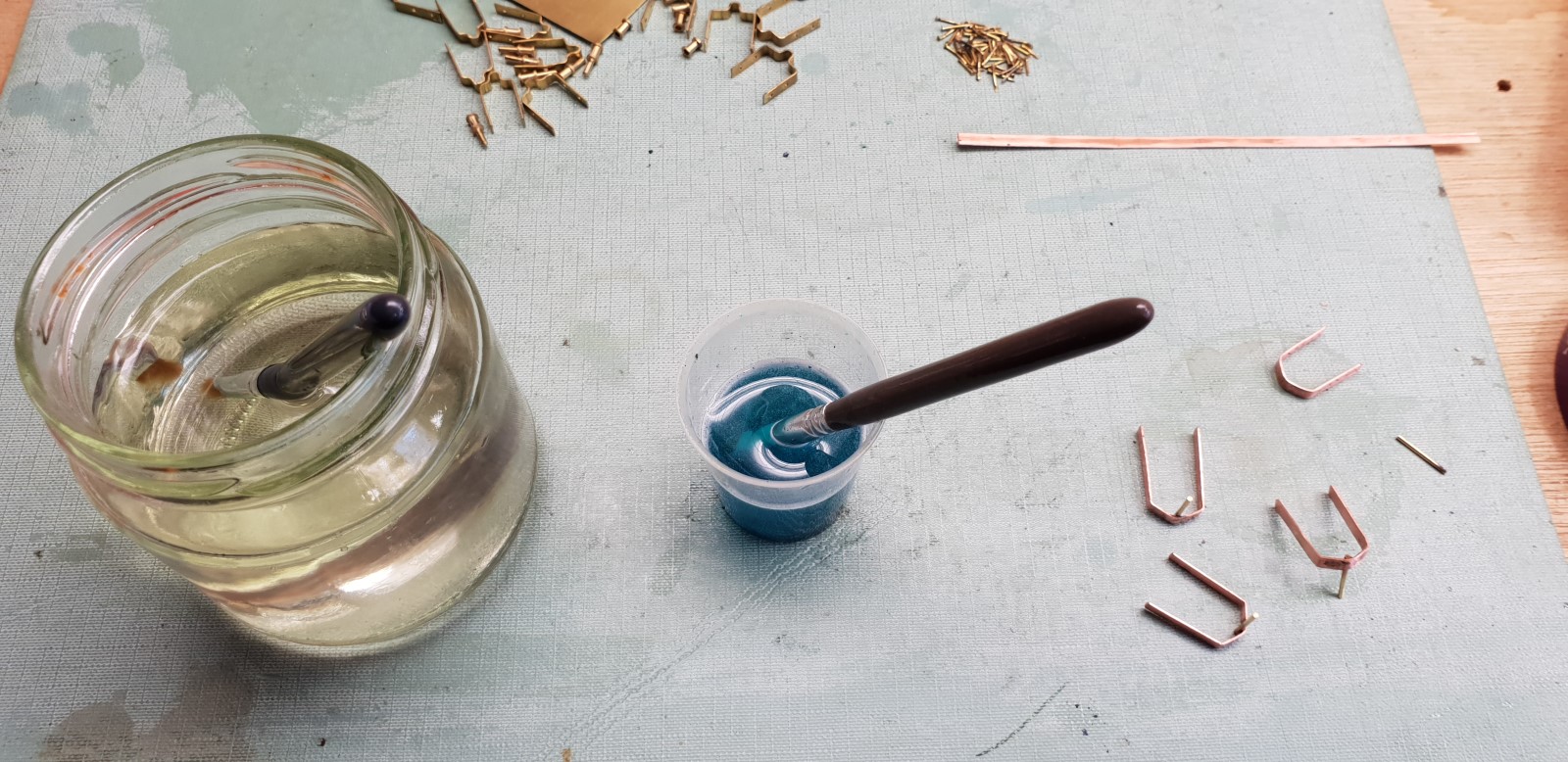

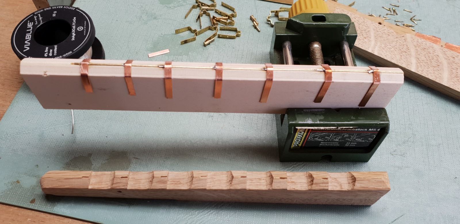

Ondertussen met het roer verder. De scharnieren. En dat is weer eens wat anders dan met hout werken. Ook wel weer leuk voor de afwisseling. Weer een aardig leer traject. Ik volg de methode die iemand anders gebruikt op MSW, voor sommigen zal dat wel bekend zijn. De foto's spreken voor zich lijkt me.

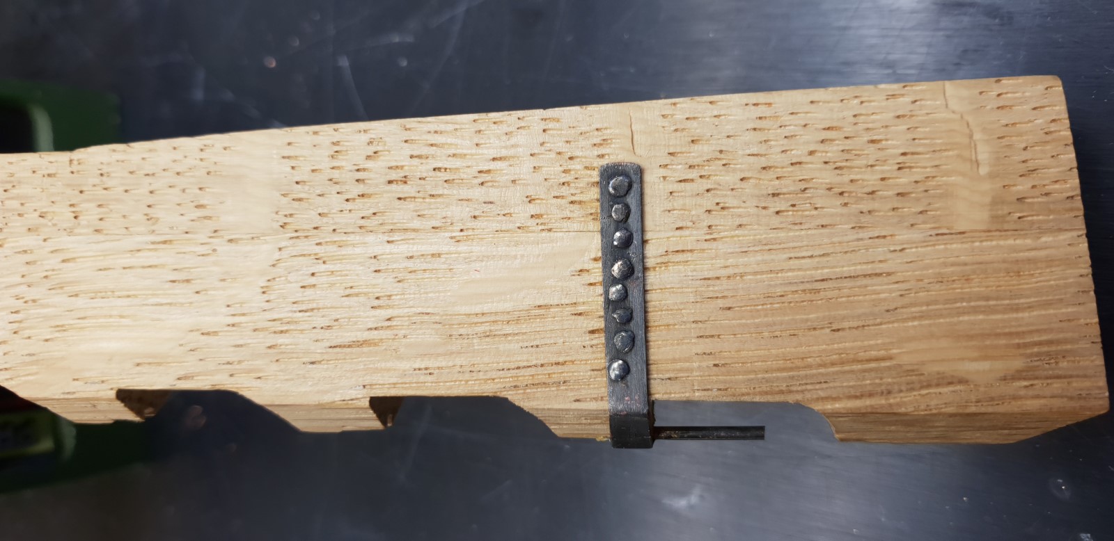

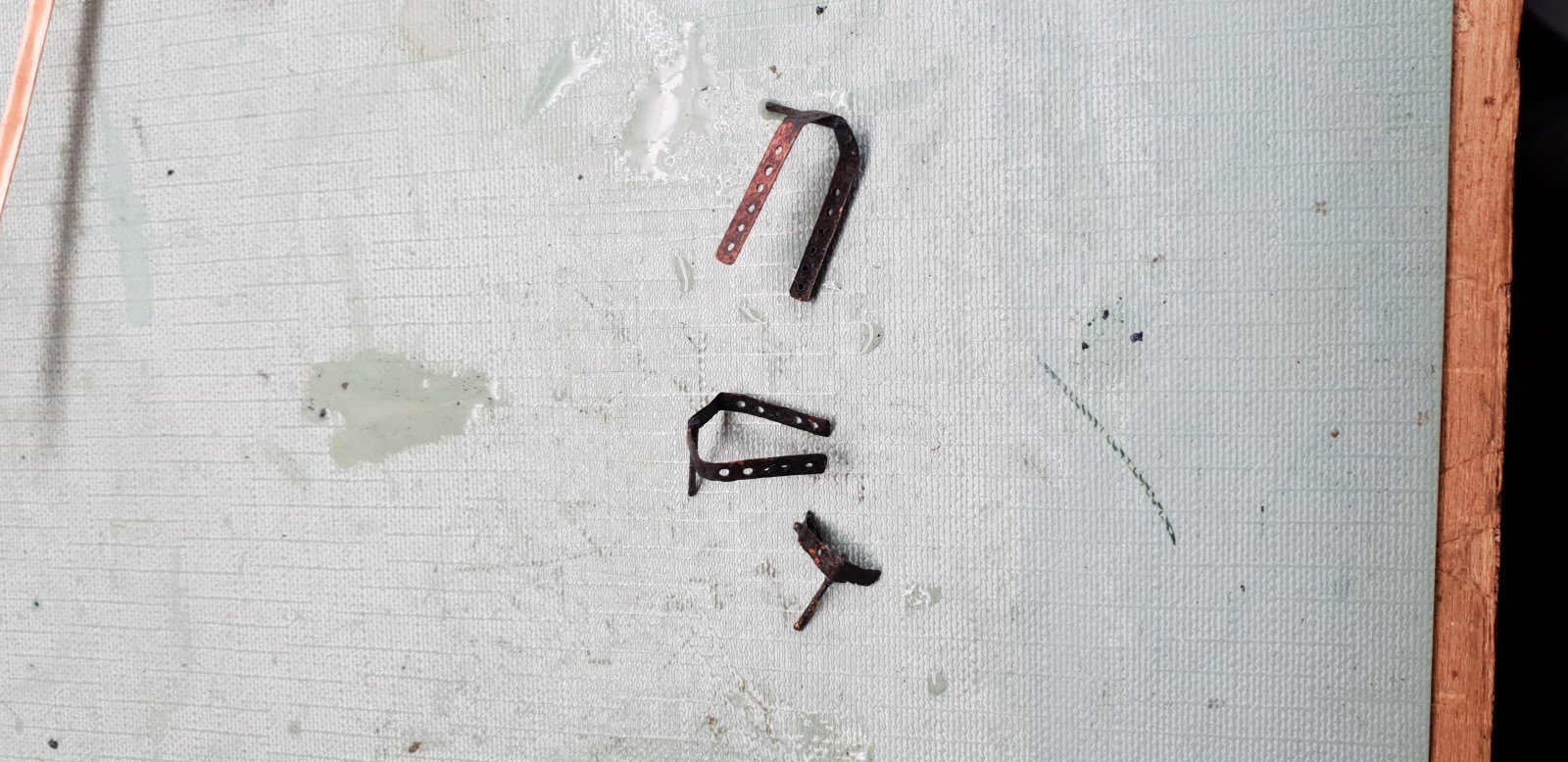

Bij het zwarten ging het mis. Veel te lang erin gelaten.... 2 scharnieren bijna helemaal weggevreten. Ik reinig nu met een citroenzuur oplossing en dan echt max een 10-15sec in de zwarting en daarna gelijk in het water afspoelen.
Ik ga er wat nieuw maken want dit ziet er niet uit.... de rechtse 3 zijn goed.

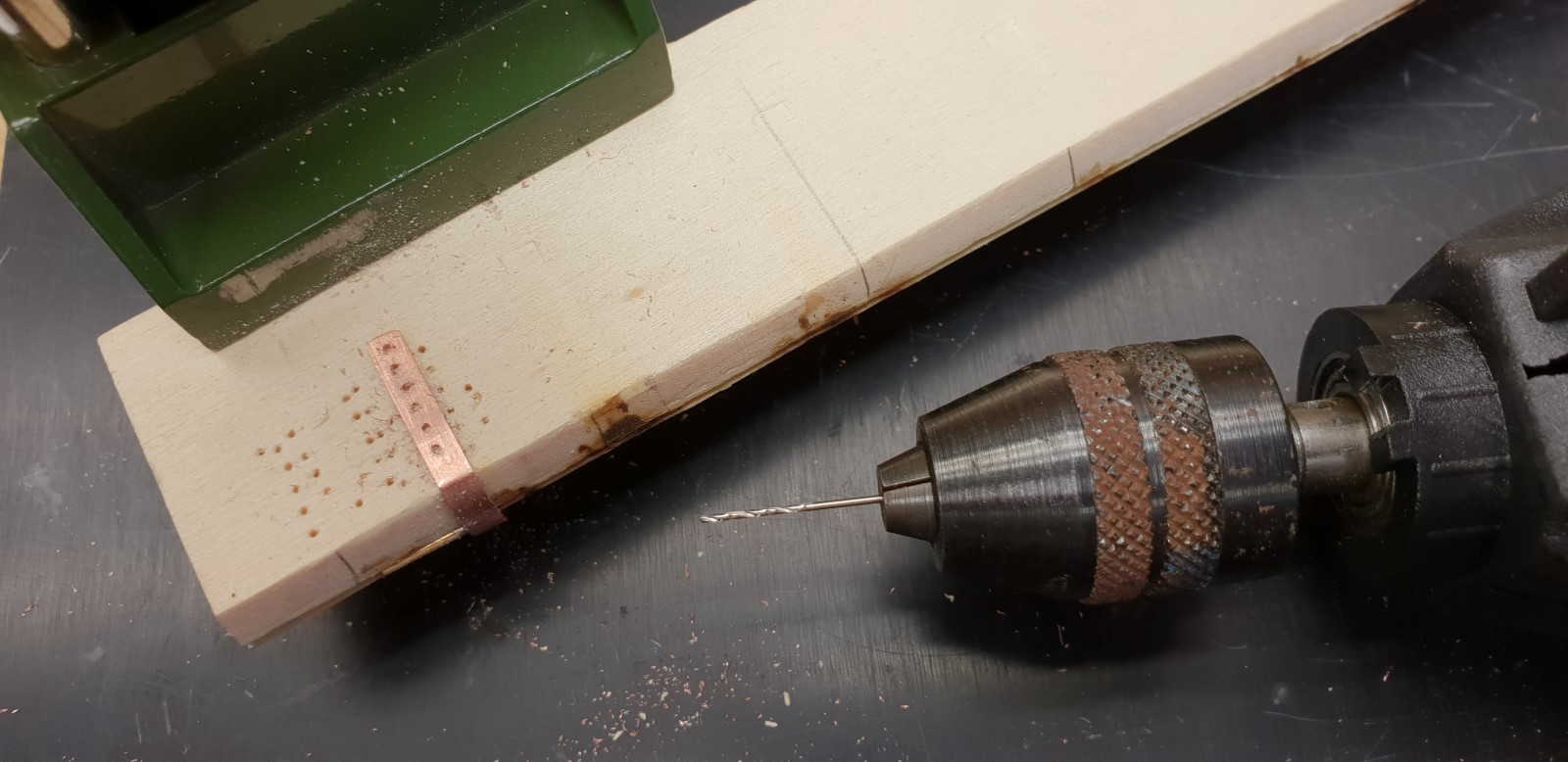

En dan op het roer. De gaatjes heb ik bewust uit de hand geboord en niet mooi op 1 rij. Ik denk dat ze vroeger ook niet echt recht zaten. Ik vind alleen de kopjes van de spijkers nog te groot. Maar zie die maar eens kleiner te krijgen. Deze spijkertjes zijn 0.7 x 7mm. en dan krnip ik ze op 4mm af.
Ziet er goed uit Hans, de nagels kunnen best wel zo, qua grootte bedoel ik, close-up foto's maken alles altijd wat groter.

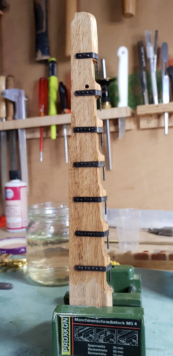

We zijn wel aan het bouwen maar het gaat langzaam met een langzaam leertraject. Het roer is zover klaar.
Ik houd problemen met het zwarten. Bij het minste of geringste kun je het eraf vegen.
Hier staat het roer na te drogen van afspoelen met water. Sommige stukken/delen heb ik 2 tot 3 x gereinigd, zelfs eerst met een koperborsteltje en daarna met citroenzuur en dan weer zwarten, maar het blijft een lastig klusje.
Ik ga toch maar eens een ander merk zwart proberen.

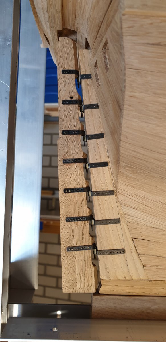

Zo, ondertussen zijn de scharnieren helemaal klaar. Zeer tevreden! Al ga ik het roer nog niet monteren daar wacht ik tot een later stadium mee.
Ik ben een beetje aan het dubben wat de volgende stappen worden. Maar nu eerst even de foto's van het roer.

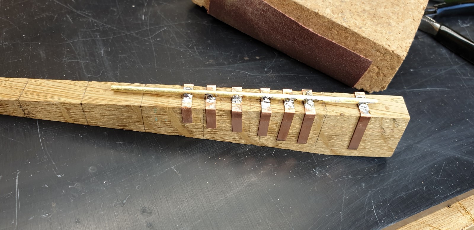

het begin van de scharnieren op de kiel.
Nog 3 stuks te bewerken, even afronden van de uiteinden. Het zwarten gaat al heel aardig nu. Ik breng 2 tot 3 lagen aan. Tussen iedere laag afspoelen en dan schoonwrijven vervolgens weer dopen.
Dry fit op de kiel. Het lood soldeer wil niet mooi mee zwarten dat gaan we aan tippen met een verfstift.
