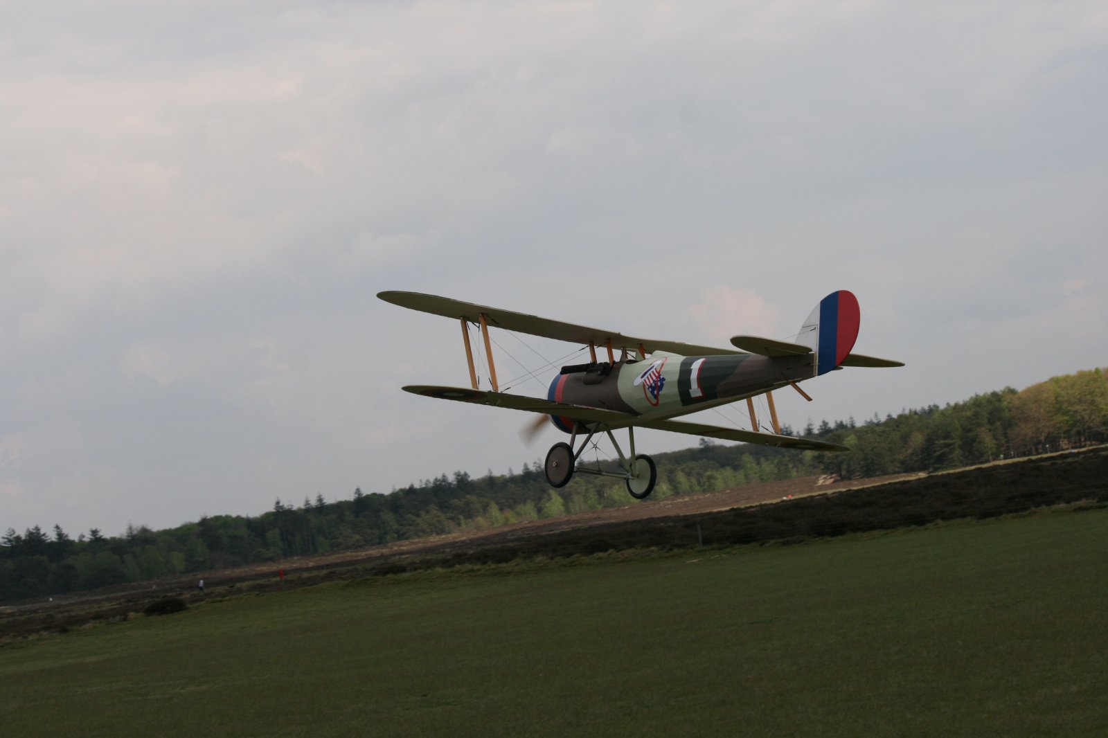

Hoi Serge,allereerst gefeiliciteerd met de maiden van dit mooie kistje en hoop dat je er nog vele vluchten mee zal maken.
Ik heb het zo een beetje zitten volgen en heb een vraagje over de TC proficover die jij gebruikt hebt op deze kist.
Mijn vraag is hoe is de elastichiteit van dit materiaal gezien ik dit wil gaan gebruiken op een Bleriot en de vleugels moeten vrij makkelijk schelluw getrokken kunnen worden(wingwarping).
Wat zijn jouw bevindingen hierover gezien ik na wat speurwerk op het internet hier geen info van heb kunnen vinden.
Mvgr Hans

Hartelijk dank Hans,
Qua bewerking is de 2e versie nog beter als proficover 1. Rol is 75cm breed. Qua krimp is hij ook effectiever op lagere temperatuur.
Dus qua elasticiteit kun je het ook rustig gebruiken. Zelfs Paolo gebruikt het op zijn fokker E3 met wingwarping.
