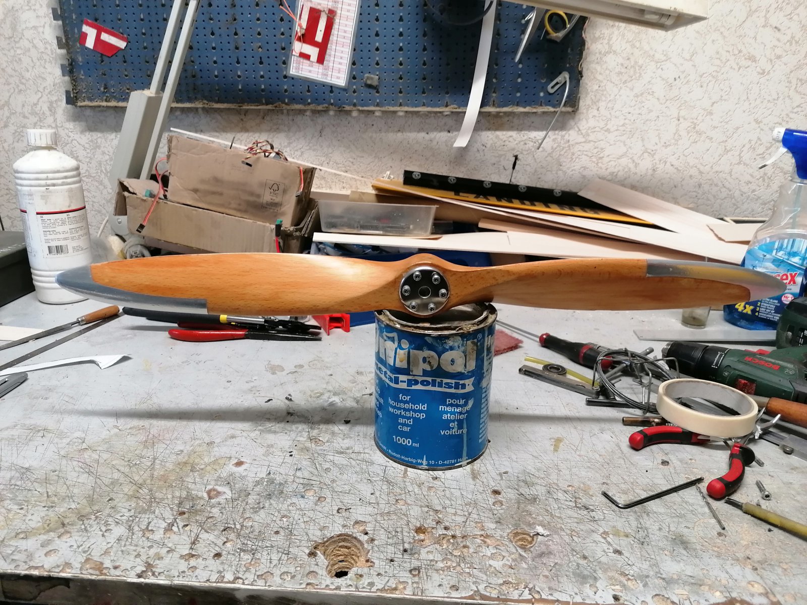

    Kunst met een functie :thumbsup:

    Hoi Serge, vraagje, hoe heb je dat metaal op de prop gemaakt?
    Mvg,
    Pascal.
  5. serge pot
    serge pot Forum veteraan
    20 feb 2009
    7.552
    Ede
    Dat is plakfolie. Ik heb de prop ontvet met aceton waardoor de lak weer zacht wordt. De folie opgebracht en nagestreken met de foliebout. Hierdoor wordt de lijm maximaal geactiveerd van de folie. En trek je hem er niet meer af.
    Folie heb ik weer dof gemaakt met scotch Brite en daarna met unipol opgepoetst waardoor de metaalkleur realistisch wordt met minuscule krassen.
    Peter Houweling, mac, Henri Kaper en 2 anderen vinden dit leuk.

    Oké, bijzonder proces, knap, bedankt!

    Maar is dat dan een statische prop of ga je er ook mee vliegen?
    serge pot vindt dit leuk.

    Vliegen, statisch vind ik zonde om daar tijd in te steken.

    Alhoewel ik heb nog een 22x8 prop die ik nooit ga gebruiken......

    Cool gedaan! :thumbsup:

    Vandaag mee gevlogen, en blijft zitten als een huis. IMG_20211024_135424.jpg

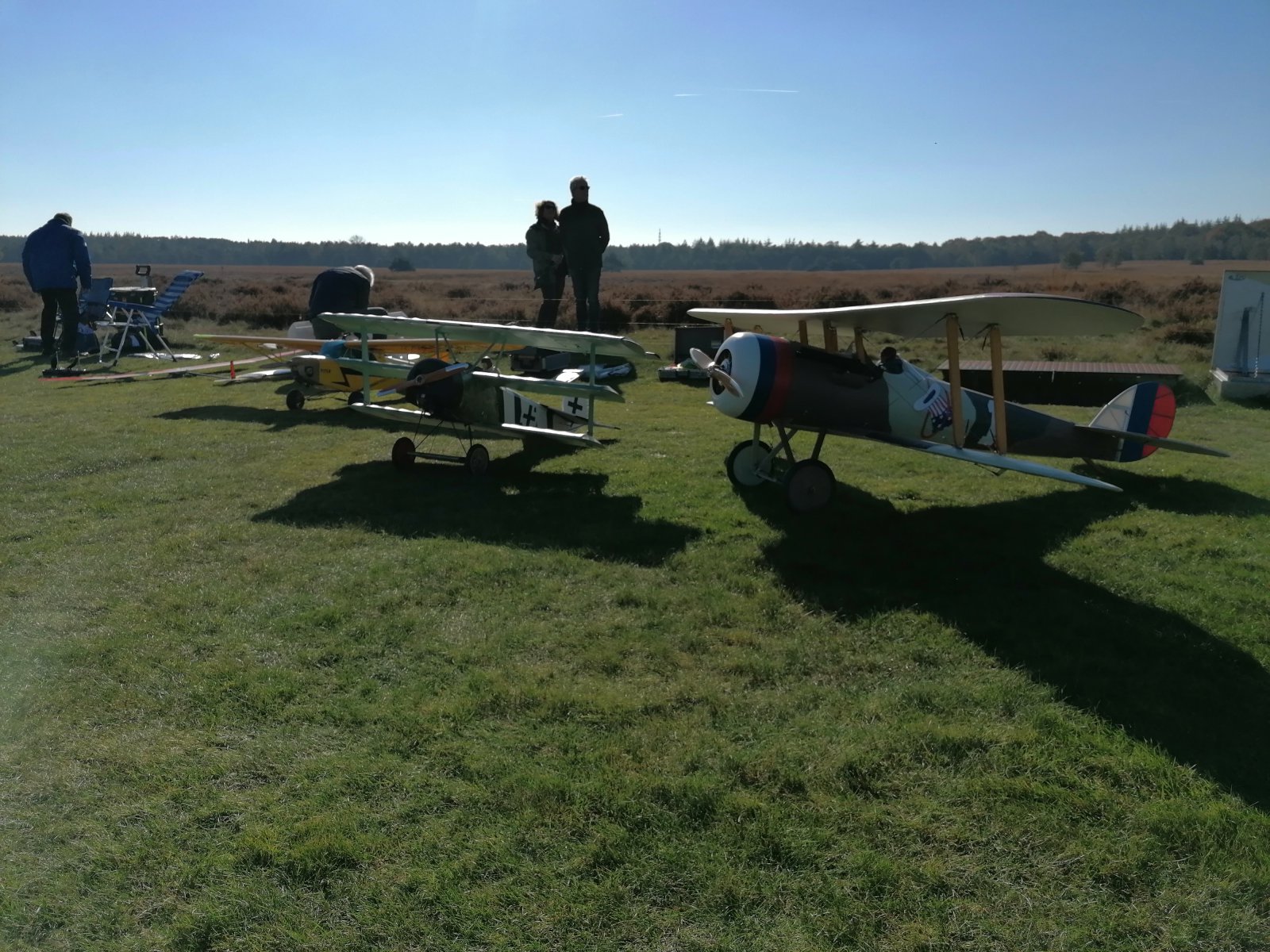

    Ik heb genoten van je mooie Nieuport op de Schaalmeeting in Oss :thumbsup:
    Prachtige kist, mooi schaal gevlogen en lekker geluid ook!

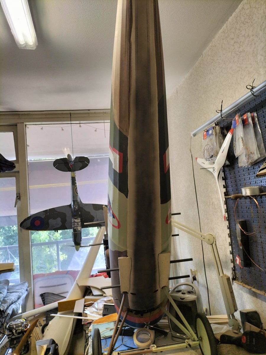

    Let's make it dirty ....
    ramses, Kjel Postema, Helikapoter en 2 anderen vinden dit leuk.
