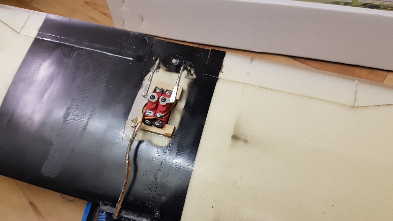

    Aileron layout van Tjarko
  20. tjarko
    tjarko
    Lid geworden:
    2 nov 2008
    Berichten:
    765
    En de servo aansturing.
    Aileron layout
    15439598561881275488728503138191.jpg .
    Aileron aansturing met 2 servos.
    Beetje flaps gemixed op hoogte.
    Servo montage hoogteroeren en vleugel bevestigingsmoer, plankje
    Voor een normaal hoogteroer in look zijn kist staat de servo natuurlijk rechtop, met stuurstang of bowdenkabel. Deze foto laat rds zien...
    Vleugelmoer en plankje is ver weggedremeld om de rolroer torsiestangen plek te geven.
