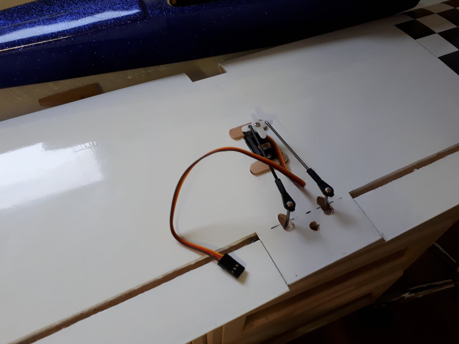

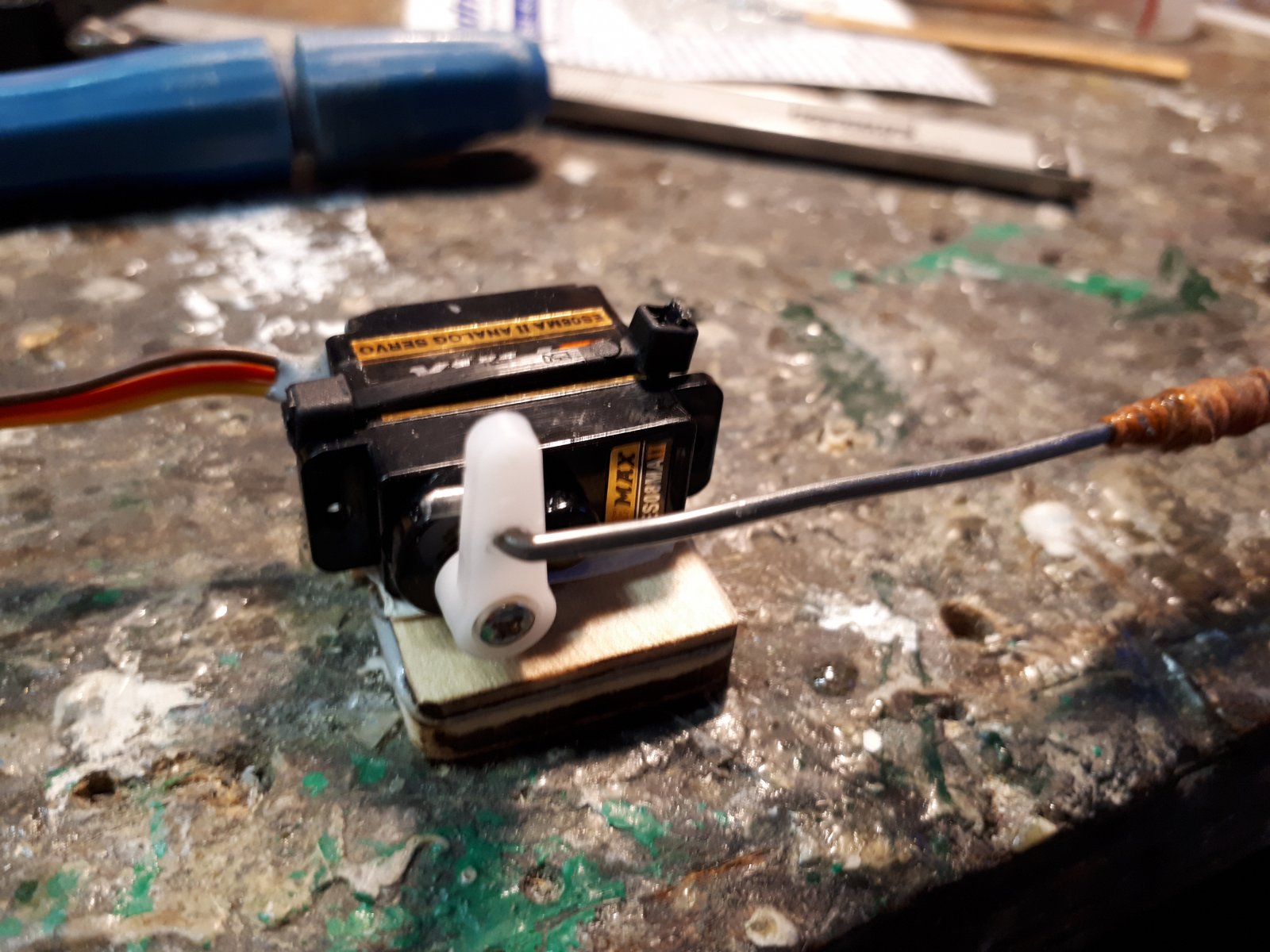

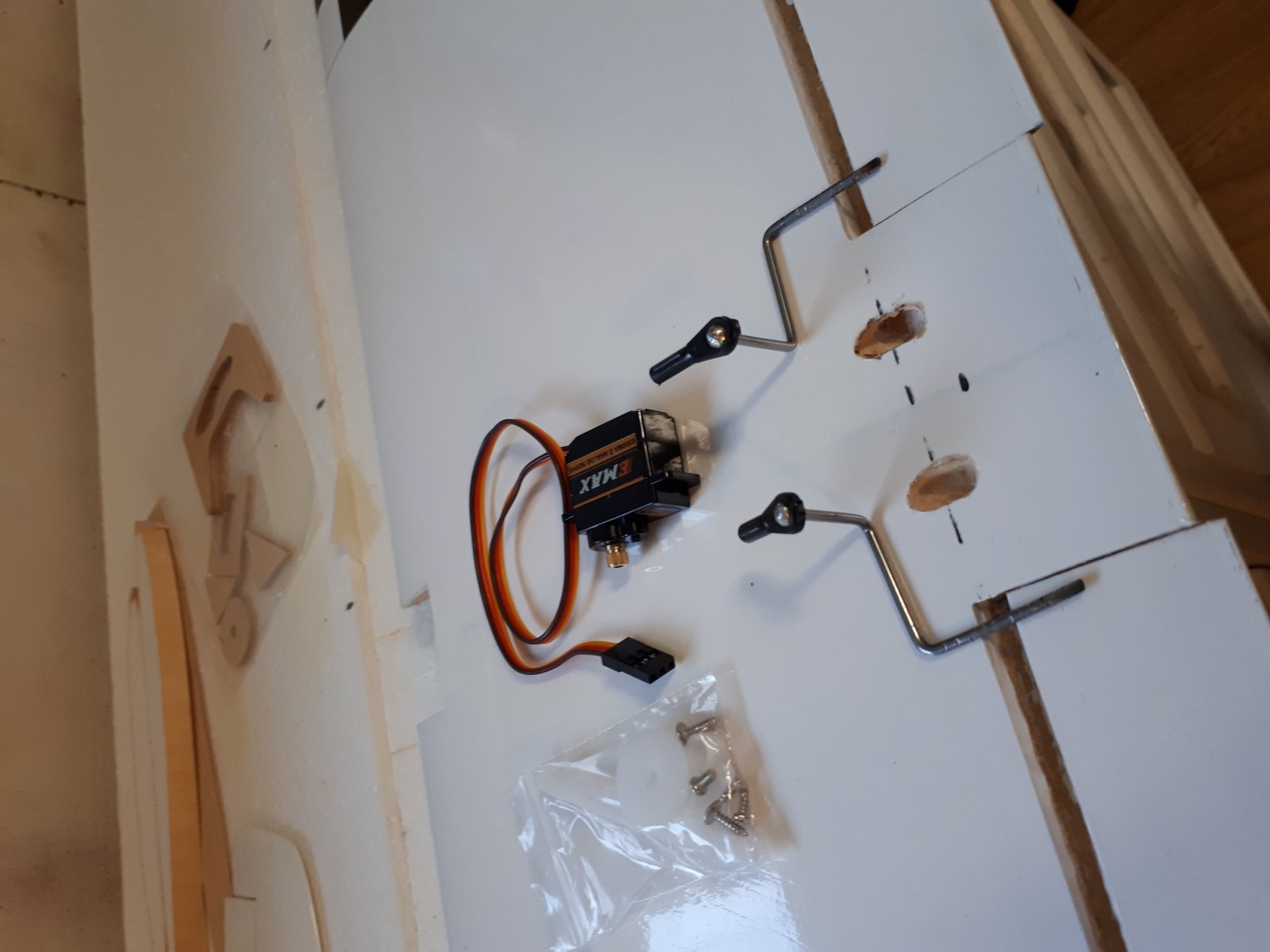

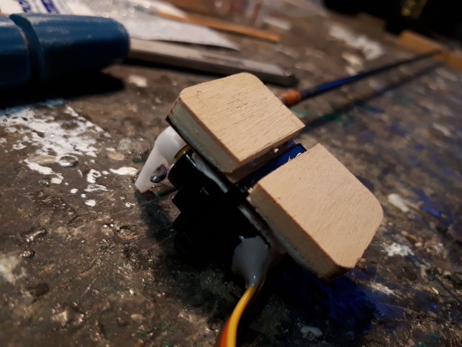

    Hier nog wat foto's van mijn aileron en hoogteroer aanturing: 20181230_095808.jpg

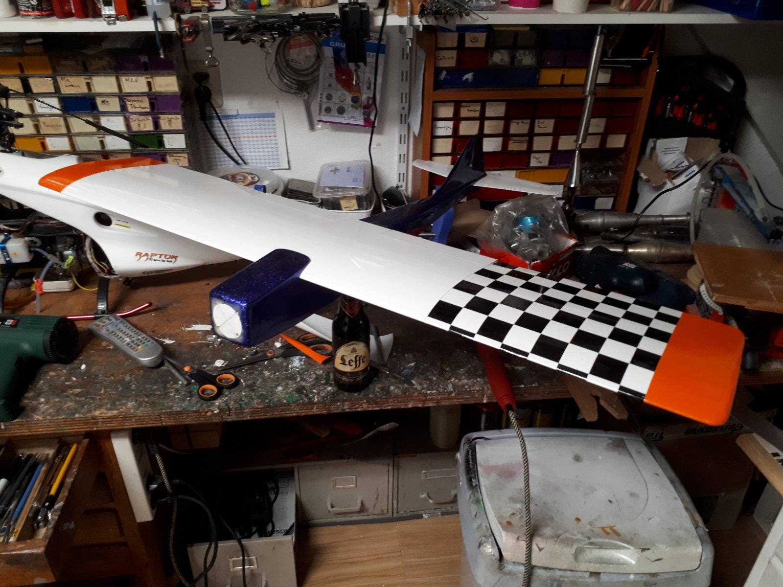

    Vandaag eerste twee vluchten!
    Om een beetje rechtuit te vliegen had ik wel 1.5mm hoogteroer up trim nodig.
    Op race snelheid vliegt het model prima!
    Echter voor de landing zijn de ailerons naar mijn mening (veel) te klein. En het feit dat ze aan de binnenkant van het model zitten werkt ook tegen.
    Ik zou adviseren om de ailerons aan beide zijden 240mm lang te maken en geen taps toelopende delen. (zo heb ik het ook op mijn andere E2K's)
    Dit is makkelijker te bouwen en het reageert veel beter vooral in de landing:)

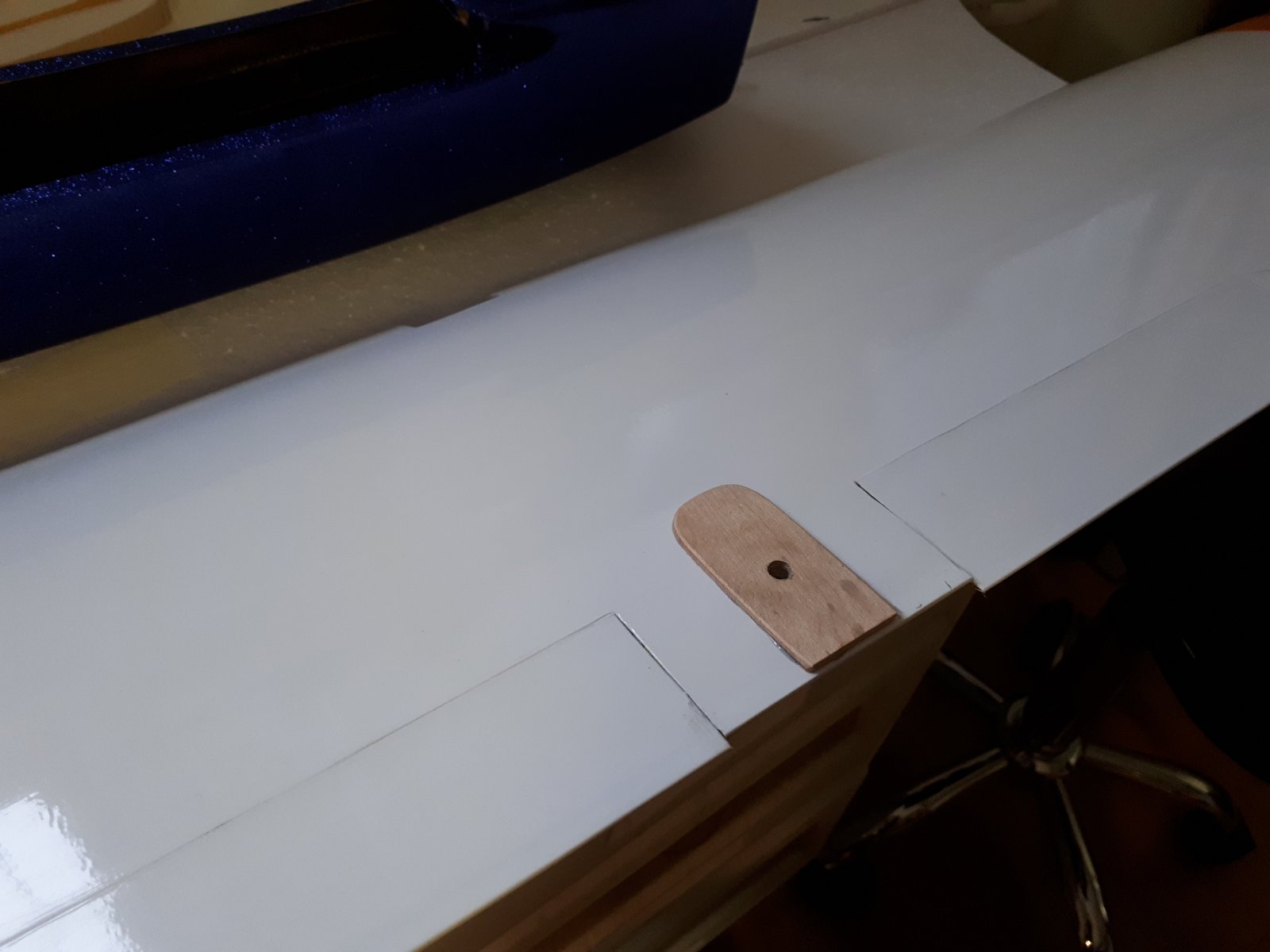

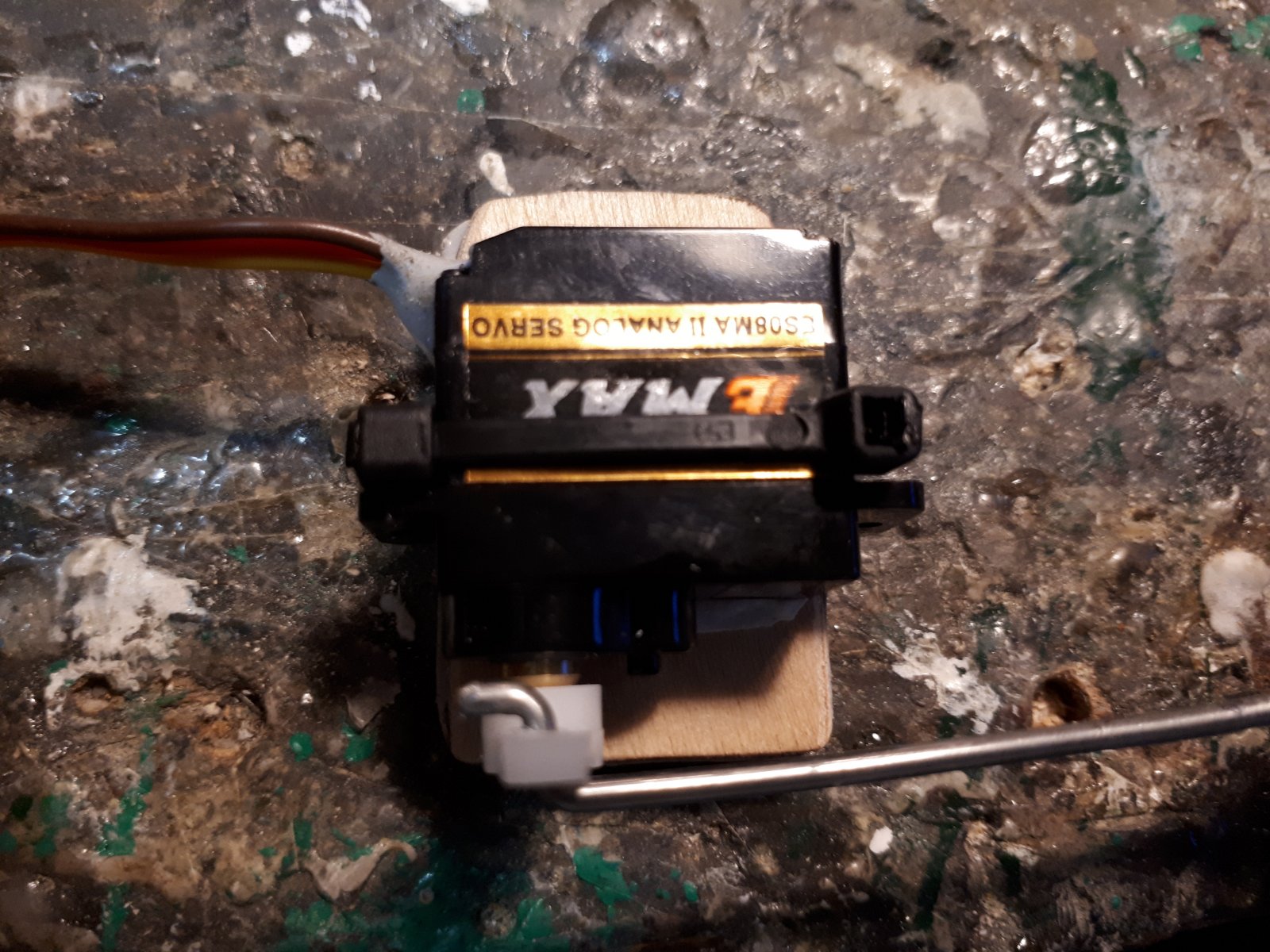

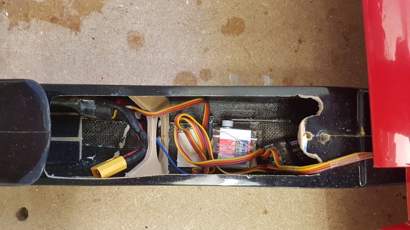

    Nog een plaatje voor een mogelijk servoplankje. Dat zou precies achter het spant kunnen staan. Verder naar achteren is onvoldoende plaats om een servo rechtop onder de rolroerhevels te zetten.
    Het gat voor de servo is extra breed met kabel uitsparing, dus rechts plaatsen, naar links schuiven en vastschroeven.
    Nog een plaatje van mijn romp. Ik heb net de opening links voor vergroot om de accu beter te kunnen plaatsen.
    Servos meer naar voren is ook goed voor het zwaartepunt als je met lichtere accu,s vliegt dan de HK Graphene, 269.5 gram..
