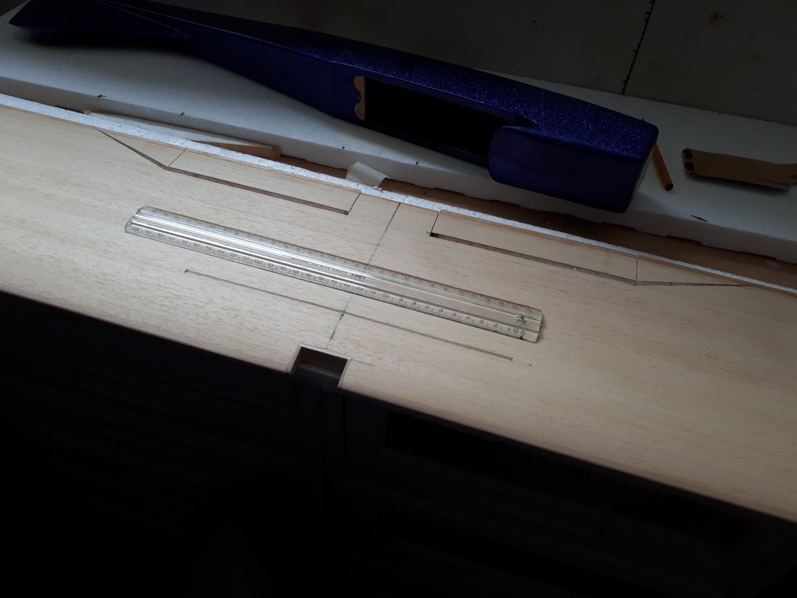

    Vrijdag op de club hebben we even naar de passing van de vleugel op de romp gekeken, moesten jullie de voor of achterlijst ook inkorten? Met voorlijst is die van ons 20,5cm
    En de uitsparing is 20 in de romp.
    [​IMG][​IMG]

    Ja bij mij was de vleugelkoorde ook aan de lange kant. Moet 200 mm zijn.
    Past het dan?
