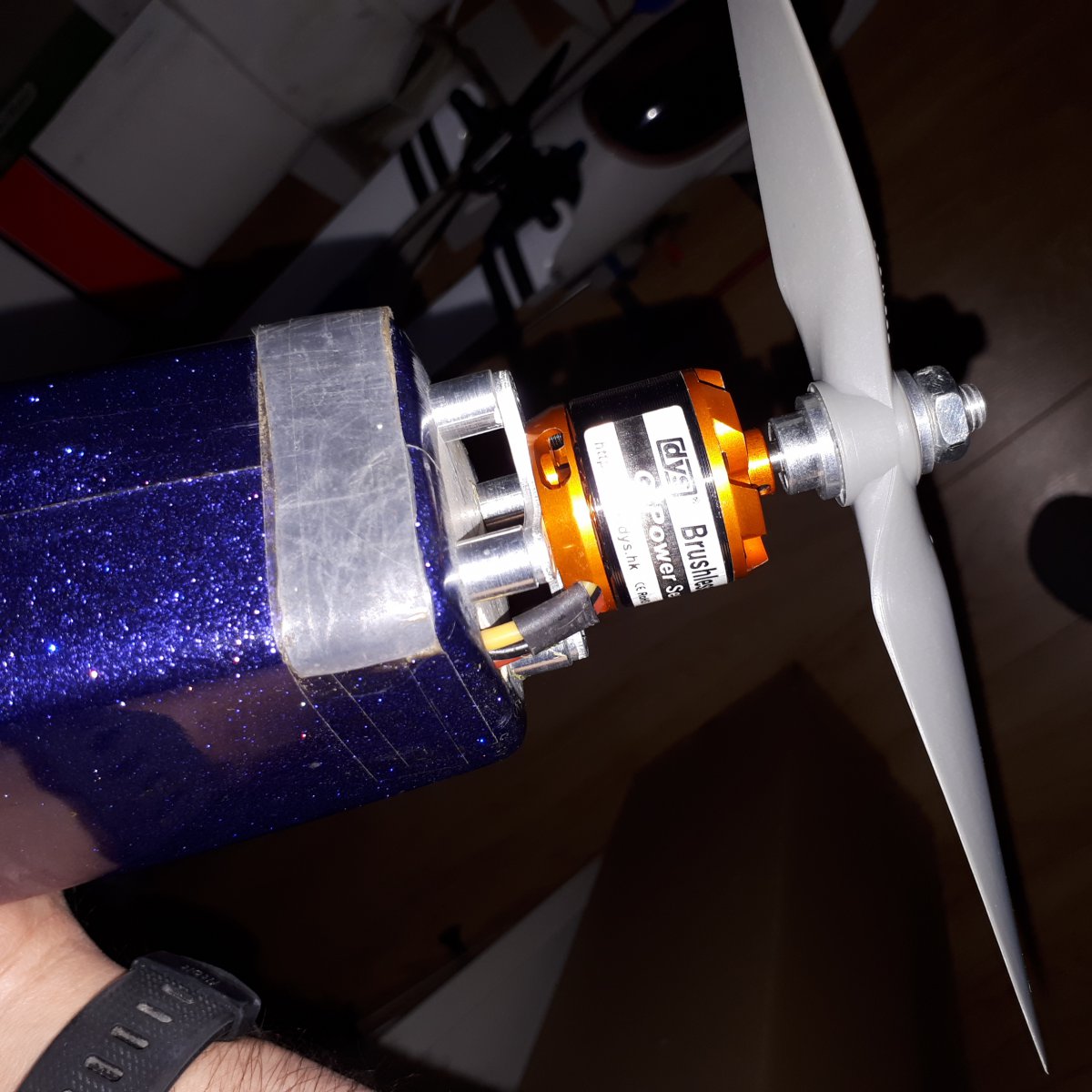

Hmmm toch een beetje; motor waar ga je met dat vliegtuig heen.......
Stand-offs 65 mm, met de 2200mAh 4S nog steeds helemaal voorin tegen het motor schot, nu het cg presies op 58 mm.
Totaal gewicht 1250 gram.
Snap niet helemaal hoe mensen dit toestel goed krijgen met de motor er direct op.
Maar goed, nog een keertje na lopen en dan klaar voor de maiden.

Zo zit het er bij mij op.
Het stukje lood is ongeveer 10 gram. (dit zou voor het mooie nog in de romp geplakt moeten worden.
Volgens mij is het model nu iets van 1040 gram raceklaar.

Aerodynamisch en vervormingstechnisch zou je nog een doosje om die standsofs kunnen maken
Zat ik ook al aan te denken, of mischien op ze'n makkelijks een beetje tape er om heen wikkelen, aerodynamisch lijkt me dit een ramp, hij staat gewoon een platte plaat door de lucht te trekken.
Maar, ik ga er eerst maar eens een rondje mee vliegen, en dan zien we wel weer verder.
