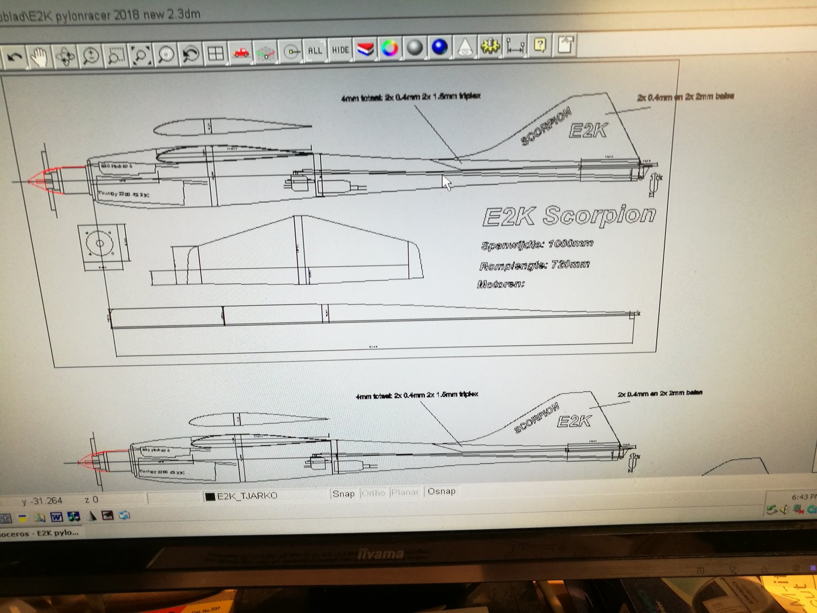

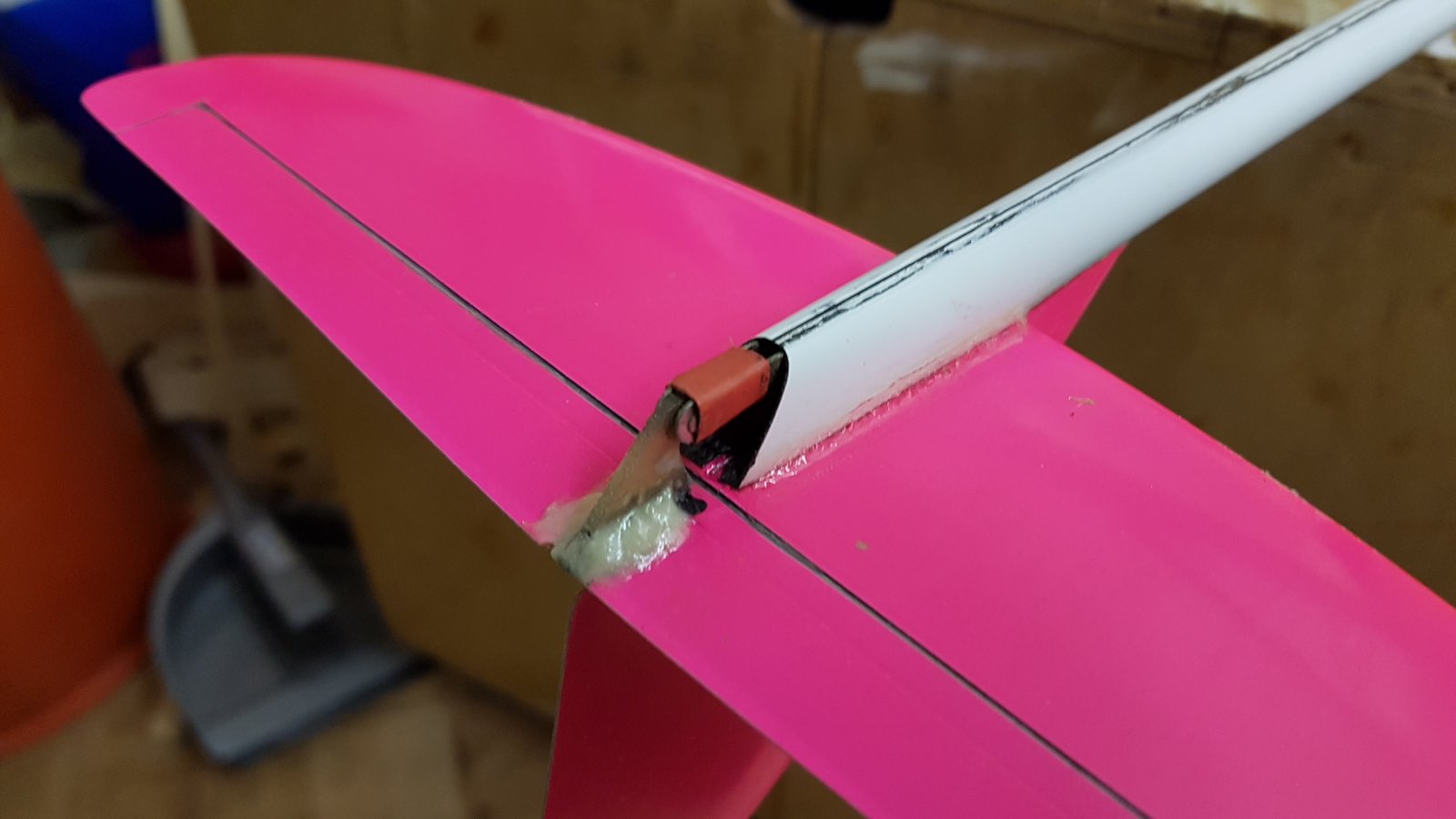

Ik ben aan het tekenen, ik denk het stabilo 5mm te laten invallen, dan hoeft de bouwer alleen in te zagen aan twee kanten en blijft er een binnen rand staan van 5mm om te lijmen, wel opschuren !!. Duidelijk en OK ?
Dan zit het stabilo altijd haaks in de romp. Ik kan hem niet helemaal door laten lopen want dan krijg ik lossing probleem.
Ja perfect, exact maat opgeven en per tien stuks !!!!!!!!!!!!!!!!!!!!! Dat is mooi ! Bedankt.
Dubbelgolf. Mooi systeem !!

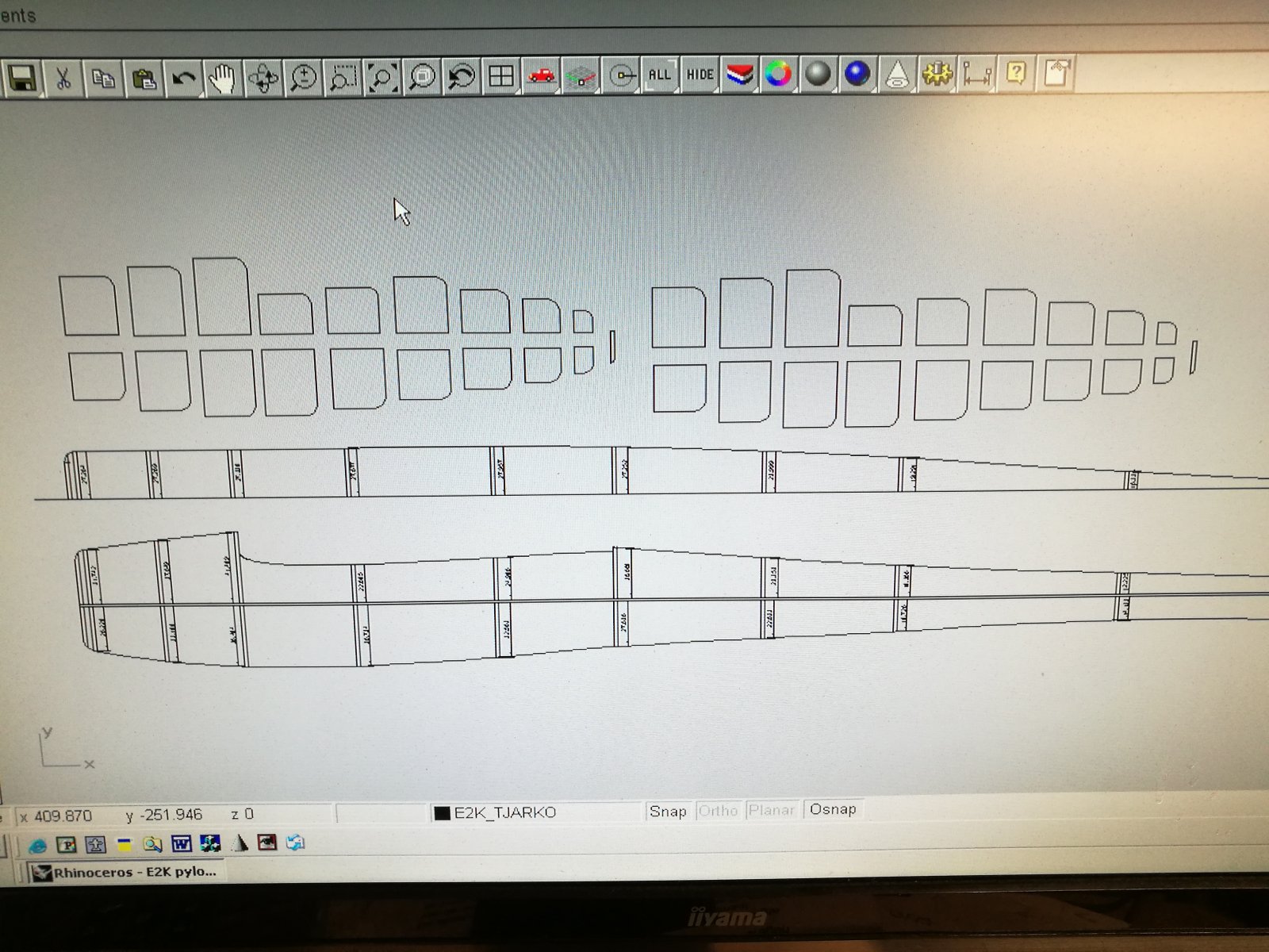

Tekening begint wat te worden.

Hoi Look. Ik begrijp die beschrijving van stabilo montage nog niet.
Bedoel je zoals bij een AvionicD6 maar dan stabilo onder de romp?

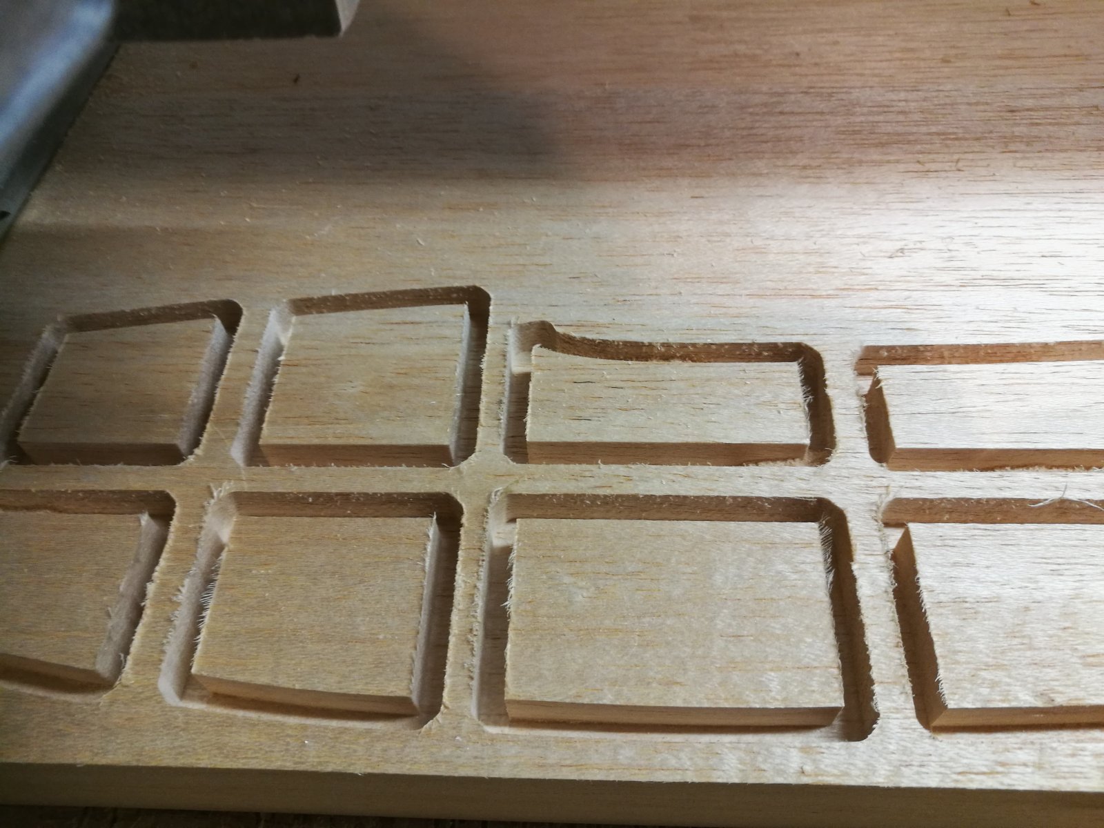

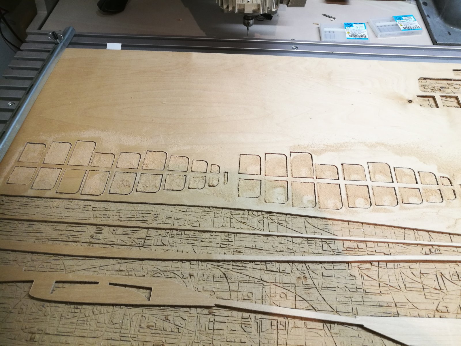

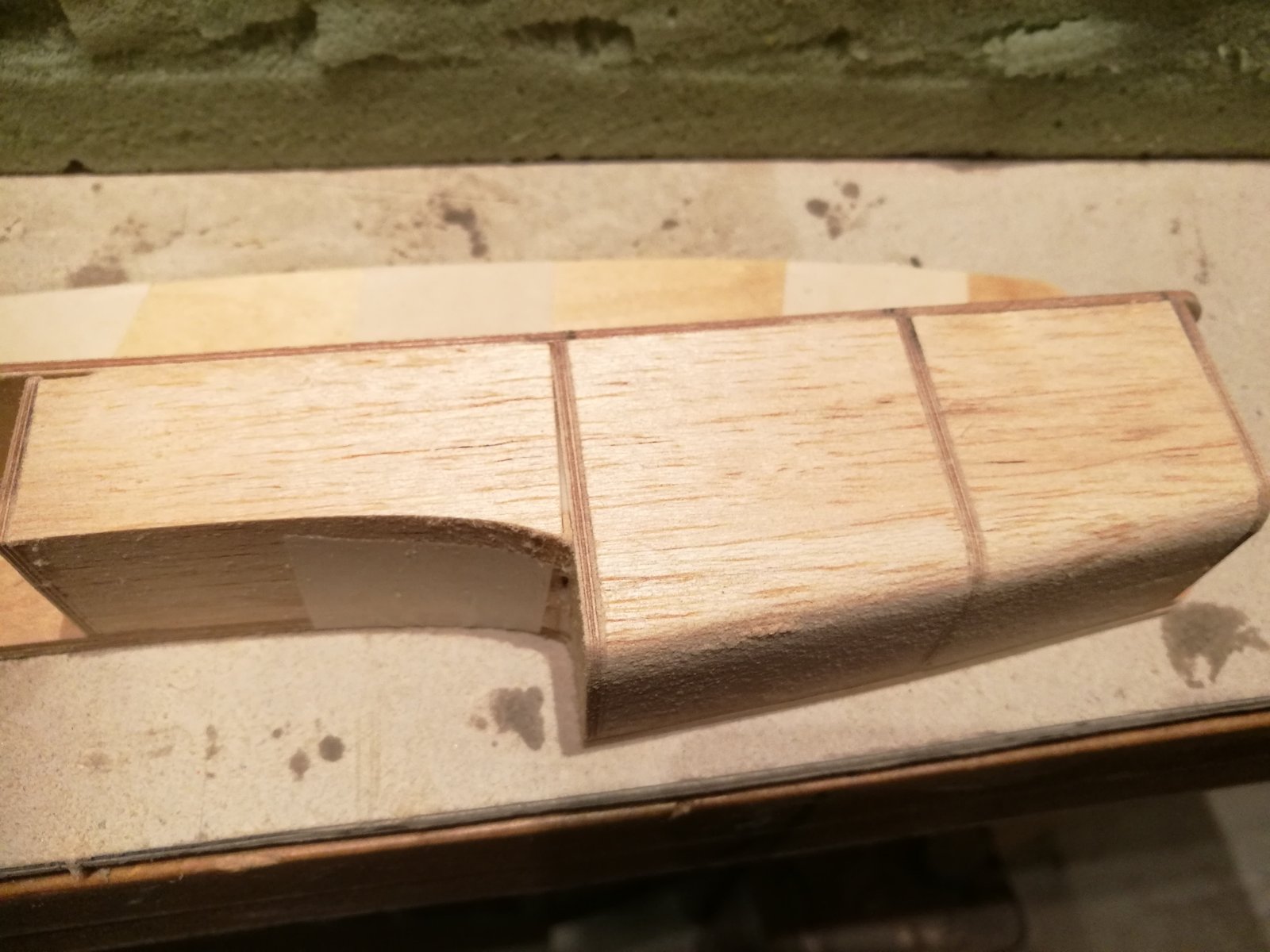

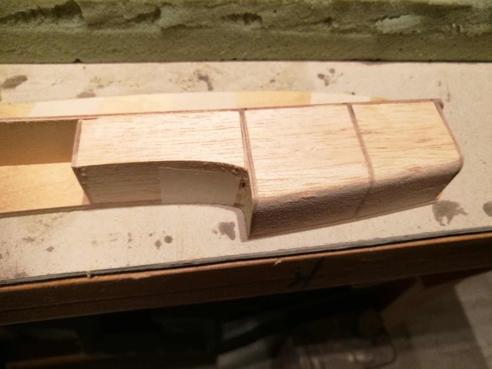

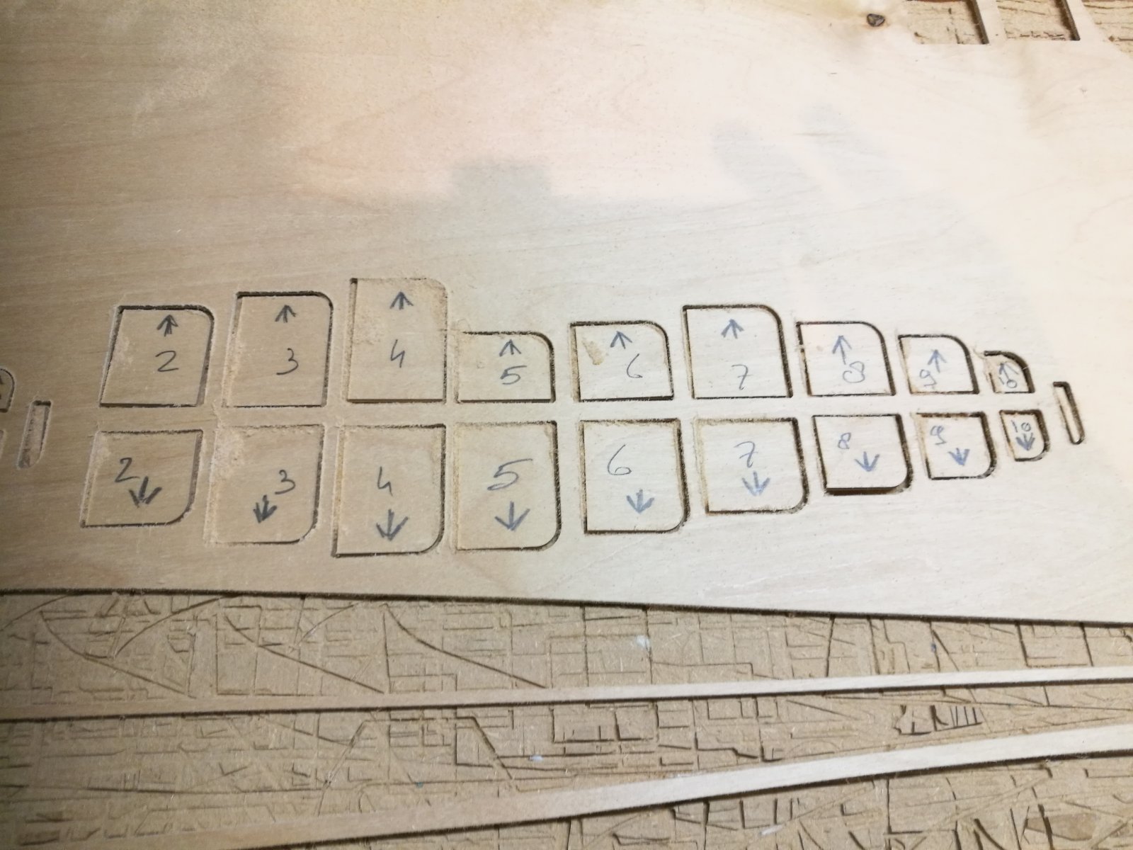

Afgelopen zondag was de tekening klaar, Tjarko en Martijn hebben deze na gelopen em waren enthousiast, aantal opmerkingen, die heb ik verwerkt en aangepast, van de week de eerste freesfiles gemaakt en net het eerste deel van de romp gefreesd. Zie foto ik hoop morgenmiddag aan de balsa blokken te beginnen om die te frezen. Hoe krijg ik een URL van een image die op mijn burgblad staat ?

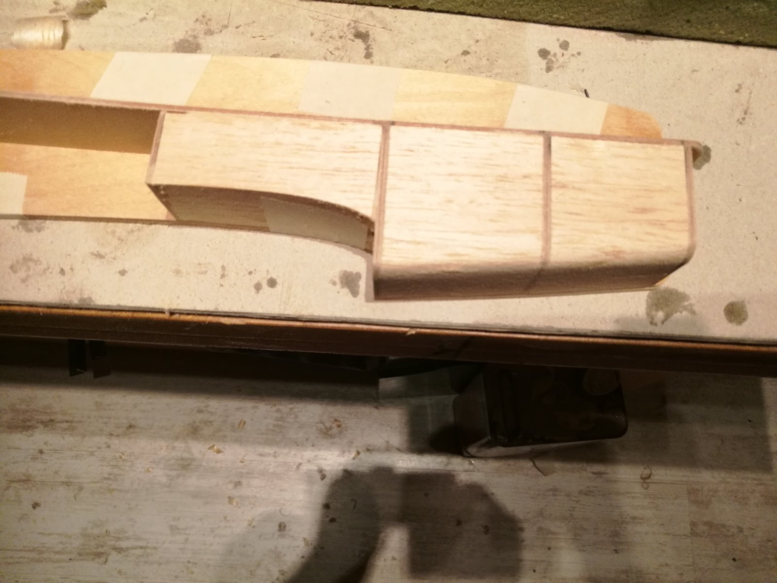

Stabilo kan je vanaf de achterkant insteken, hiermee is de instelhoek altijd goed, twee gleuven zitten er achter in de romp met een diepte van 2mm,
zaag de randjes weg aan de binnenkant en schuur met K80 3M schuurpapier en stabilo kan erin geschoven worden. Monteer eerst de vleugel en dan stabilo lijmen als alles goed zit.

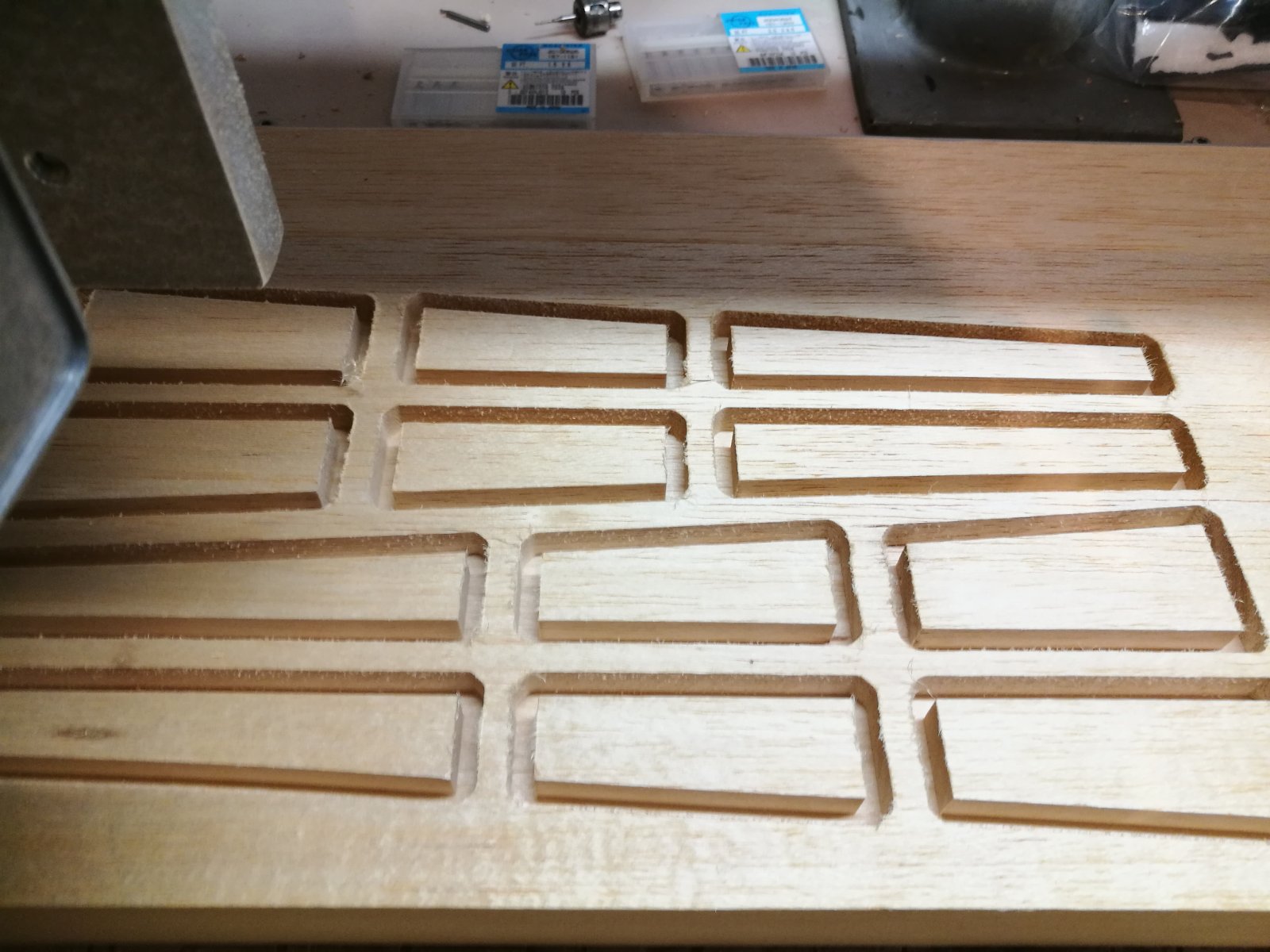

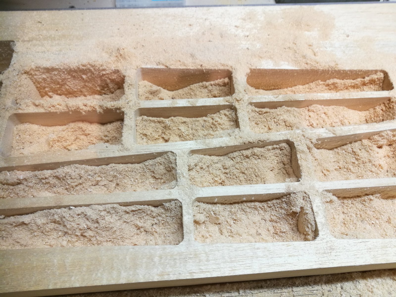

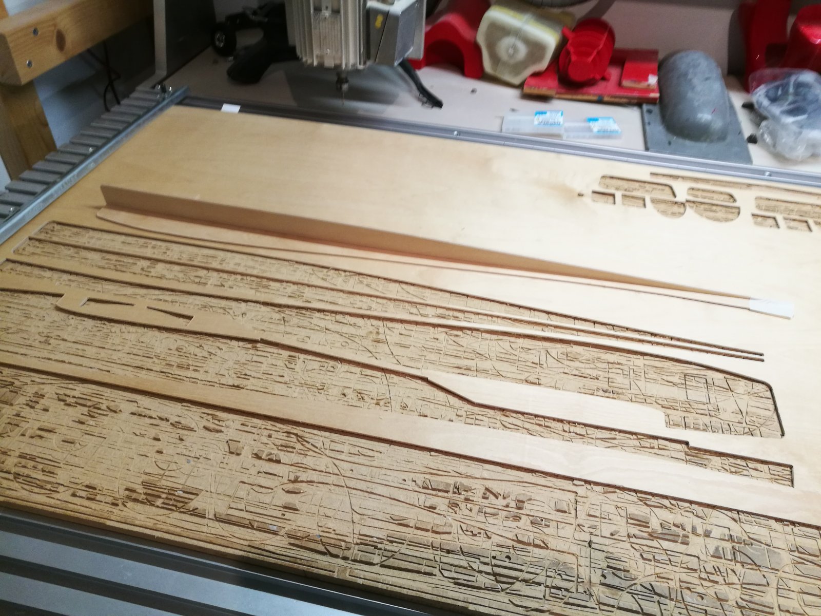

Bedankt !! Ik heb alle spanten gefreesd, vandaag alle rompblokken van hard balsa gefreesd. Dus het bouwpakket ligt klaar.

De neus plaatjes moet ik nog frezen, dat doe ik als laatste, even Paul polsen of hij de neus plaatjes 3D wil frezen.
