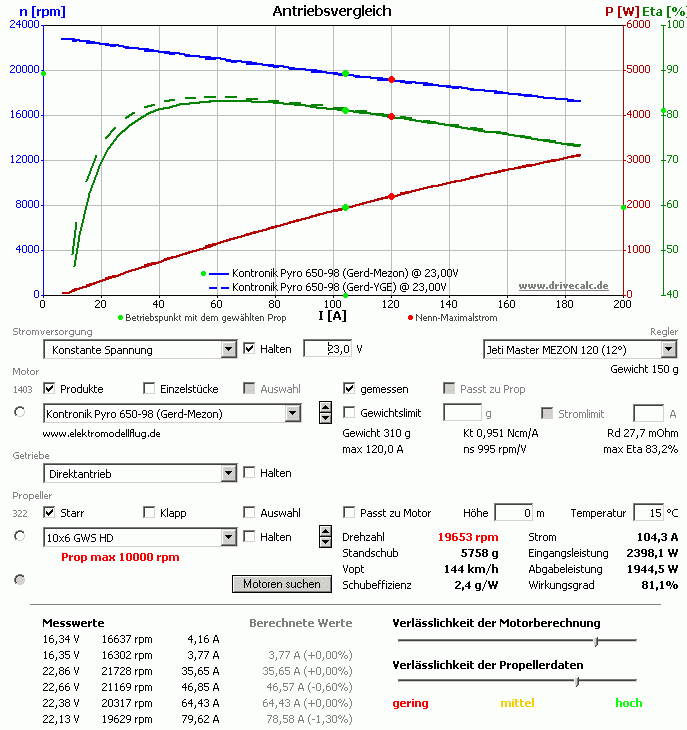

Einen Vergleich konnte ich mir nicht verkneifen zum Referenzregler den ich verwende: YGE120HV:
... zu Genießen:
Besser geht's nimmer wie ich meine!
Auffälligkeiten!
Um an diesem PYRO650 die gleiche Drehzahl zu erhalten musste der MEZON auf 12°, gegenüber dem YGE auf 18°, gestellt werden.
Ergo: Der MEZON fährt von Haus aus ein schärferes Timing! Hier also gerne um 20-30% reduzieren gegenüber der Normaleinstellung!"
