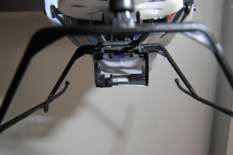

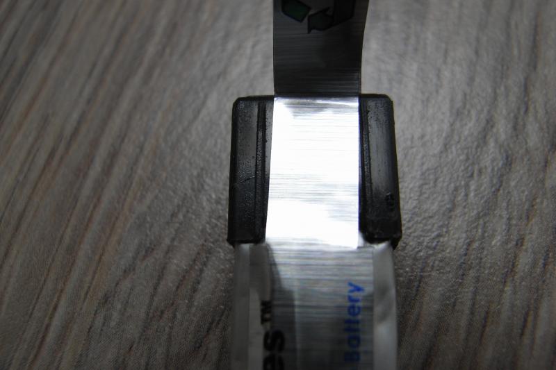

Je kan ook het landingsgestel vervangen, dan moeten de accu's wel passen. Maar is de houder dan echt zoveel anders? Of heb je een misschien een oudere versie van het landingsgestel onder je Nano, en een nieuw type accu met de extra ribbel, die voorkomt dat je hem verkeerd kan plaatsen? Bij de Solo Pro heb je dat namelijk ook, heb je een wat oudere Pro uit de eerste series, dan passen de nieuwe accu's namelijk ook niet, tenzij je dat extra lipje wegsnijdt.
Post anders eens een plaatje van je accu en de houder, dan weten we zo meer.
@berghen: maakt niets uit, ze komen toch uit dezelfde fabriek. Enige kan zijn dat het ene merk een andere revisie verkoopt, dus een nieuwere ontvanger of landingsgestel bijv.
Uit mijn hoofd heeft de accu van de Pro die ik aangeschaft heb inderdaad 2 van die ribbels, de originele accu's van de Nano hebben 1 ribbel, in het landingsgestel is een sleufje gemaakt voor 1 ribbel.
Een ander landingsgestel zou dan kunnen, maar is wat zonde als deze nog niet kapot is. Het 2de ribbeltje op de Pro accu wegsnijden zou een optie zijn, echter niet heel makkelijk volgens mij.
Vanavond kan ik wel wat foto's plaatsen, zit nu op het werk...;)
Edit: En natuurlijk bedankt voor de tip!
Klinkt wel als wat ik in gedachten heb, dat je het nieuwe type landingsgestel hebt, maar een oudere losse accu. Als dat zo is, kun je het simpel aanpassen door de juiste ribbel van de accu weg te snijden, heb ik ook moeten doen om mijn oudere accu's in de nieuwe houder te kunnen gebruiken, zonder geweld te moeten gebruiken. ;-)
Ik ben benieuwd naar de foto's...
Wat is dan het nieuwe type landingsgestel, met 1 of 2 uitsparingen/sleufjes voor de accu's?
Wat gek dat ze dat zomaar veranderen, zit je dus met oude of nieuwe accu's die je niet kan gebruiken...:confused:
Nouja, we zullen het vanavond na het plaatsen van de foto's zien :)
Het oude type heeft 2 dunne sleufjes, het nieuwe 1 dikke. Reden voor de aanpassing is het onmogelijk maken de accu met de connector naar voren te plaatsen, wat bij de Solo (dus de coax) wel moet. Accu verkeerd plaatsen betekent opgeblazen ontvanger. Blijkbaar kregen ze daar veel klachten over.
Het is even lastig maar met een scherp mesje is het eenvoudig zo aan te passen dat oudere accu's in de nieuwe houder passen. En ze passen zonder aanpassing in de nieuwe lader.
Inderdaad het nieuwe landingsgestel en een oude accu...
zie de foto's, ik ga proberen het extra ribbeltje op de accu met een mesje eraf te snijden zodat het weer past.
full
full
Als je de bovenste rand van het rechter ribbeltje weghaalt, hoeft niet helemaal perfect weg te zijn, als het meeste maar weg is, dan zal het al passen.
Het is gelukt! Ik moest alleen beide ribbeltjes + wat van de zijkant van het Pro accutje afsnijden voor hij paste in de Nano.
