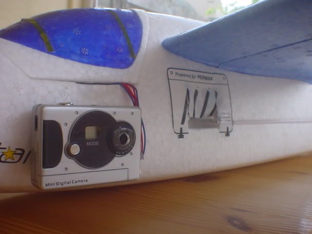

maar doen jullie eigenlijk gewoon een camera met een servo er op?
of kopen jullie hele installaties, of solderen je camera om dat hij op je ontvanger kan?
en wat gaat dat kosten?
De mijne druk ik af met een servo, anderen hebben infrarood afstandbedieningen... weer andere... van alles dus...
kosten.. tsja hoe gek wil je het maken? Het setje voor m'n easystar komt al snel op 1200 euro .... dit kan veel goedkoper... maar ook veeel duurder.
volgens mij is het het goedkoopst om een servo van €9 te kopen en het goedkoopste cameratje dat je kan vinden(desnoods van de kijkshop of de intertoys)
ik had ergens van die setjes gezien met een heel mini cameratje(was er ook een met infrarood led's) en een ontvanger met schermpje er op.

hallo,
ik lever op bestelling camera's die al omgebouwd zijn.
die kan je zo aansluiten op een vrij kanaal.
met manual bedienning (stick naar L) en autoklik (stick naar R).
kan je 20 foto's mee maken met extra led voor status te laten zienvan de camera wanneer je dan 20 foto's hebt gemaakt gaat dit led snel knipperen.
camera's kosten 25,- compleet omgebouwd met usb kabel software en AAA batterij voor het geheugen vast te houden in de camera.
verzendkosten 2,- naar belgie 2,50-

Als je echt alleen eens voor de grap een paar foto's wilt maken dan is zo'n goedkopere oplossing wel interessant. Maar als je foto's wilt die ook echt afgedrukt kunnen worden dan ben je veel beter bediend met een 3 megapixel of meer digitale camera met toch wel wat instel mogeljikheden en met een voldoende snelle opnamechip om liefst binnen 1/100 seconde het hele beeld vast te leggen. De goedkope CCD cameraatjes slagen daar vaak niet in.
Voor Euro 135 heb je bij Combi Foto als aanbieding een 5 megapixel Panasonic camera. Niet de kleinste, en met een simpele plastic behuizing, maar verder niets mis mee. Met een SD kaartje van 256 MB of meer en een klein servootje voor de sluiter levert dat je fotos die A4 afgedrukt kunnen worden. Gewicht kan de EeasyStar makkelijk hebben. Inbouw of montage op een tafeltje in de cockpit is het werk ook niet. Kwaliteit van de foto's is het geld m.i. meer dan waard.
Als je redelijk kan vliegen en de camera inbouwt of in ieder geval met wat foam (styropor of depron) omgeeft, dan is de grootste dreiging eigenlijk een onbedoelde waterlanding, een botsing met bijvoorbeeld een lantarenpaal., of te hoog en te ver weg gaan vliegen en het toestel uit het oog verliezen. Allemaal vermeidbare crises.
