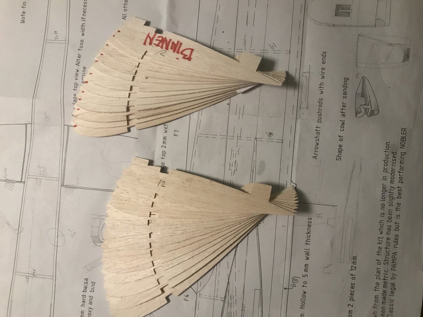

Spantjes snijden voor de Nobler met Monk op de draaitafel wat wil je nog meer.

Zo he he die zijn klaar. Nu verder aan de vleugel. De romp is klaar zonder bovenkant met halve onderkant en nog zonder stab en rudder.
(binnen is binnenvleugel).

Ik zie in die ribben uitsparingen waar ik ze helemaal niet verwacht... :rolleyes:
Wat ik wel verwachtte: een 3 mm brede sleuf op het dikste punt van het profiel, van de rand naar het midden toe.
Een Nobler heeft geen balkliggers zoals een Suppi maar een 3 mm stripligger, geen idee waar dit vandaan komt....
Zo'n hoofdligger heeft precies dezelfde uitsparingen, zodat alles perfect passend in elkaar schuift...
Dank Henk, gered.
Dit past ook aardig precies in elkaar hoor.

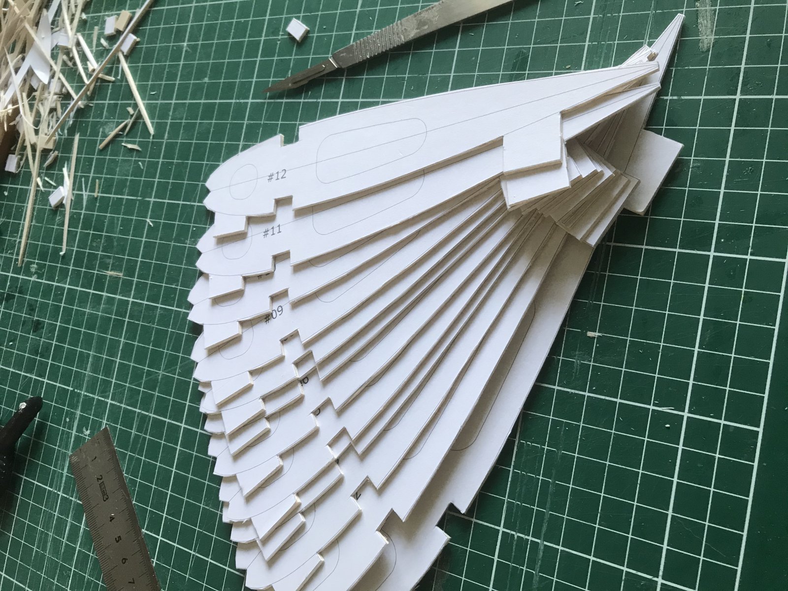

Afmeting van de vleugel heb ik ingevoerd in Profili en die levert een wingplan met alles wat je wil, lighting holes, voor en achterlijst en buildingtabs als je wil. Ik heb NACA0018 met een mod die hem iets dikker maakt gekozen die komt het meest overeen met het Gieseke profiel. Heel prettige software.
Op Utube vind je ook een paar gasten die de vleugel op deze manier hebben aangepast. De motor komt wel ondersteboven hoor. :)
