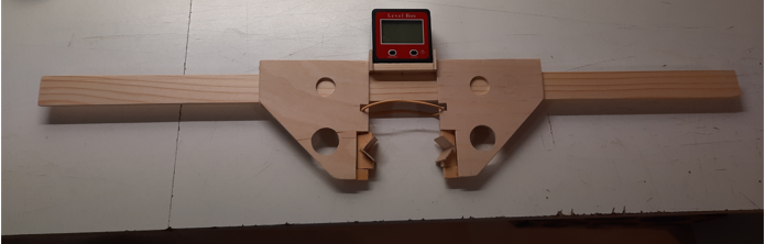

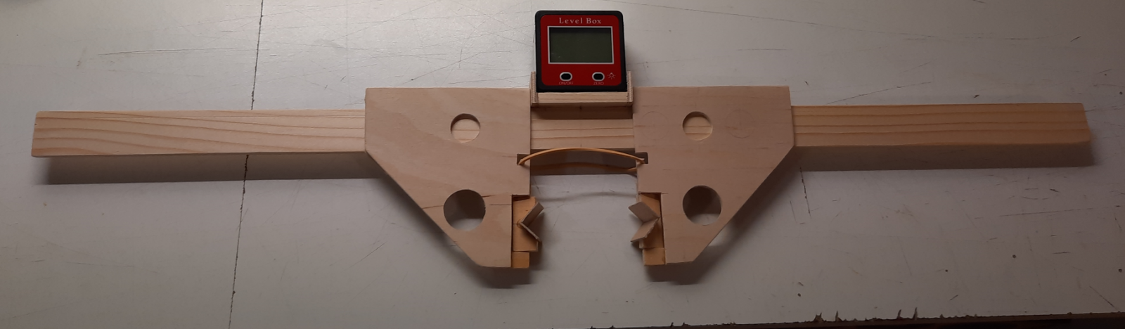

Een goede instelhoekmeter is onmisbaar als modelvlieger. De instelhoeken van stabilo, vleugel en de motordomp kun je ermee meten.
Tevens kun je makkelijk vaststellen of een vleugel / stabilo wel 100% recht is over de gehele spanwijdte.
Met de huidige digitale versies kun je zelfs de roeruitslagen meten. (in graden)
Je kunt er ook een zelf maken :
De Level box heeft een nauwkeurigheid van 0.05°, de onderzijde is magnetisch. Deze op de foto komt bij Amazon vandaan, kost iets van € 20,- dacht ik.
Klein beetje hout van de bouwmarkt, creativiteit en je hebt een instelhoekmeter.
De "V" verbindingen op de instelhoekmeter ,die op de vleugel / het stabilo komen, kunnen draaien; zodat je zowel een rechte als een tapse vleugel / stabilo kunt meten.
Grt,
Arnoud.
