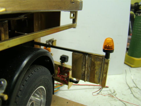

...weer iets verder...

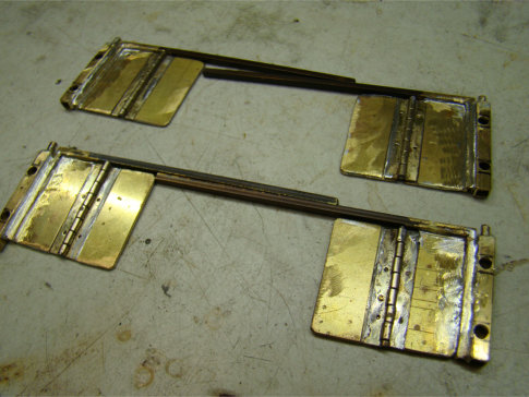

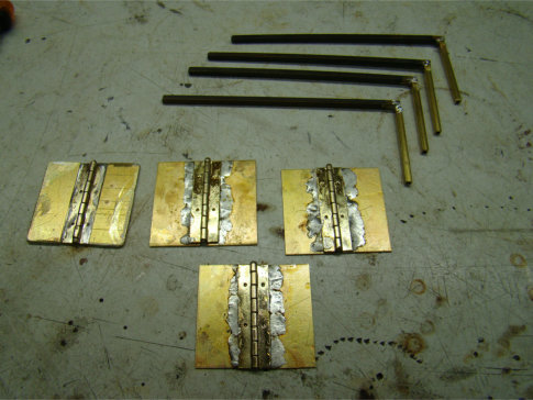

...de platen aan elkaar gesoldeerd met een scharnier....
...daarna nog een extra plaatje naast het scharnier gesoldeerd, dit om een glad oppervlak te krijgen waar later de wit/rode stikker op komt...

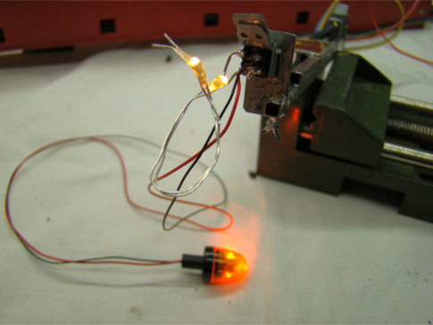

...ondertussen het profiel waar het geheel aan komt gezwart in brünierrungs vloeistof, hierdoor wordt het messing zwart en dit blijft beter zitten dan verf bij het gebruik...
....op plekken waar gesoldeerd wordt het zwart weer weg geslepen, en de platen vastgesoldeerd...

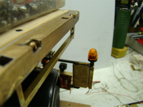

...daarna een koker aan de zijkant gesoldeerd waar de verlichting in komt, aan de bovenzijde een rond profieltje gesoldeerd waar het zwaailicht op komt...
...het ronde profieltje is op maat gedraaid zodat de zwaailamp erop past....
...ingeklapt en onder het laadvlak geschoven...
...ingeklapt en iets uitgeschoven voor overstekende ladingen...
...en uitgeklapt voor brede ladingen.....
Groetjes, Charlotte.:bye:

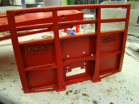

...gaatjes geboord in de borden opde plaats waar de verlichting gaat komen...
...daarna de gaatjes vierkant gevijld met een naaldvijltje.....
...dat was het laatste (bouw) werk aan de trailer, hierna uit elkaar halen, in de lak zetten, monteren en afbouwen...

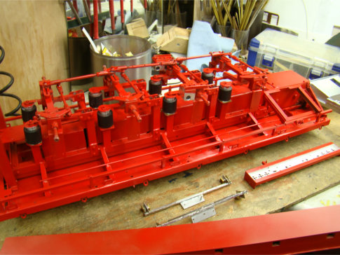

....na het demonteren van de oplegger, alles in de juiste kleur gezet....
....na een weekje uitharden van de lak gestart met de montage....

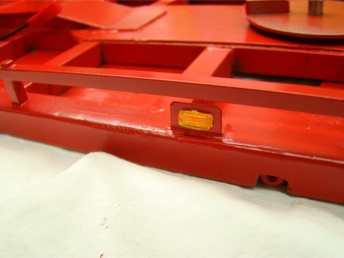

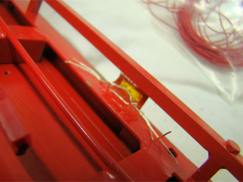

...contour lampglaasjes geplaatst in het voorste deel....

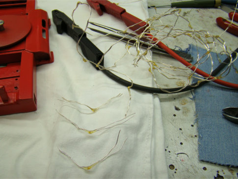

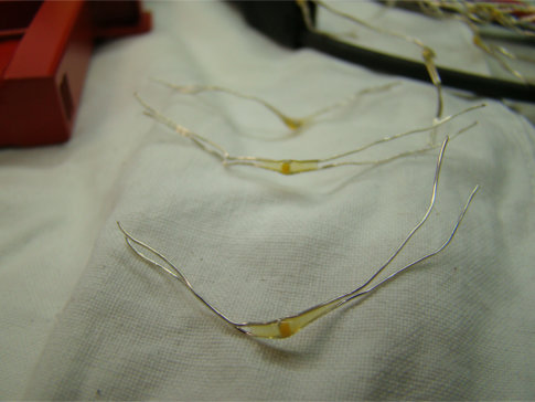

....voor de leds maak ik gebruik van een led snoer uit het kerst assortiment wat op 2 batterijen werkt ...
...de leds worden losgeknipt en paralel gesoldeerd zoals ze ook in het snoer zaten...
...eerst wordt de led gepositioneerd in het glas, en wordt daarna met 2 componenten lijm vastgelijmd,ook is op deze manier gelijk het glaasje verlijmd...
...na het lijmen....

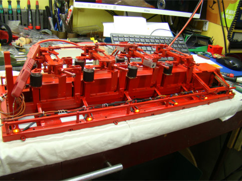

...daarna worden de leds met elkaar verbonden...
...aan de kop zijde links zitten 2 leds,de buitenste is voor de positie markering, de binnenste led brand in het echt als de besturing op handbediening staat, wat de chauffeur vanuit de cabine kan doen...
...en een blik op de zij-markering...

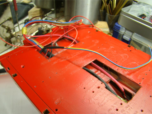

...na het priegelwerk nu weer de tijd om de bekabeling weer in de balk te plaatsen...
....en gereed...
...daarna de houders voor de breedte markeringsborden voorzien van de stop contacten en verder bedraad...
....en met een kleine proef opstelling getest of alles naar tevredenheid werkt...

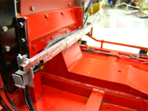

...daarna de houder gemonteerd op de trailer voorzijde....
...daarna de stuurkast gemonteerd...
...en als extra detail lopen er ook dummy kabels van de kast naar het chassis....
...als laatste alle bedrading mooi opgebonden en doorgevoerd naar de bovenzijde...

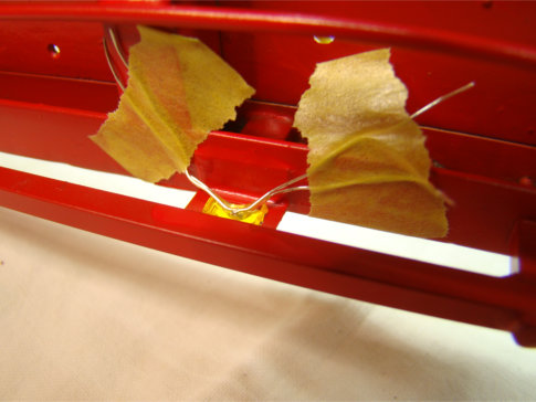

...gestart met de zij -verlichting van de achterkant van de trailer...
...de ledjes....
...de uiteinden kaal geschuurd om goed te kunnen solderen....
...en net als bij de voorzijde de leds gepositioneerd en daarna met 2k lijm op de plaats vast gelijmd....
...en daarna alles bedraad.....

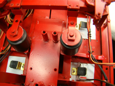

...ook de lock-servo's weer op hun plaats gemonteerd....
...beugeltjes gemaakt om de pistenking modules op hun plaats te houden...
...de beugels op hun plaats.....
...close-upje....
