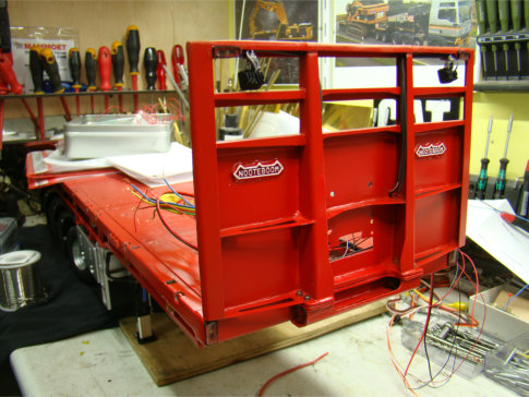

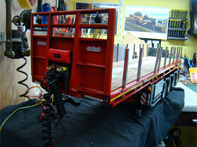

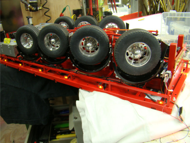

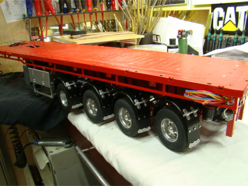

...aan de voorzijde is alle verlichting aangesloten en getest, helaas geen foto van...

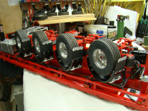

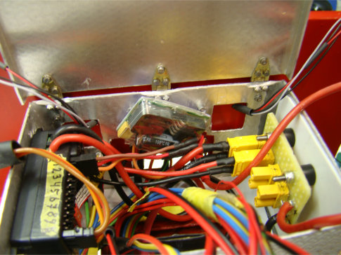

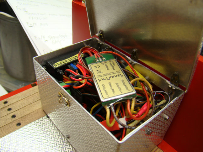

...alle electronica past net in de kist...

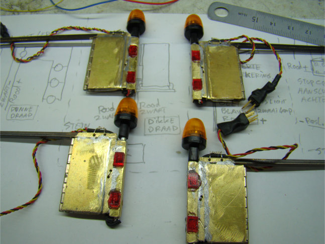

...daarna verder aan de achterzijde met het aansluiten van de verlichting...

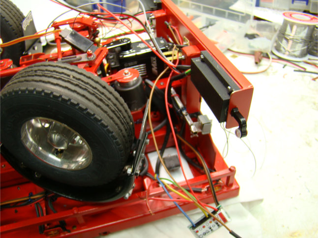

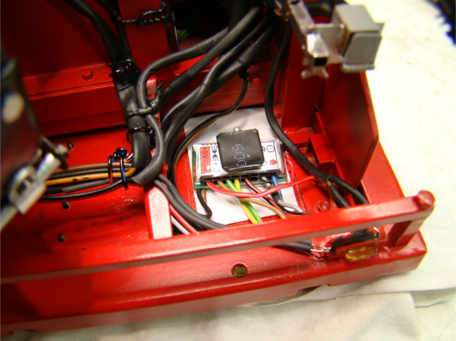

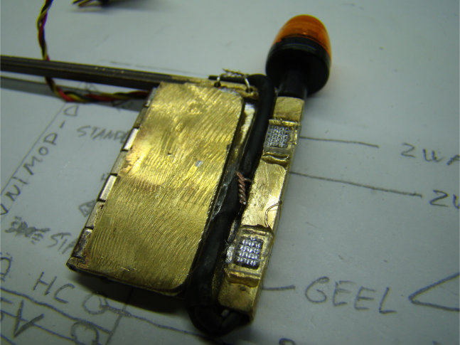

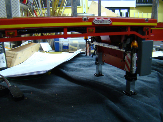

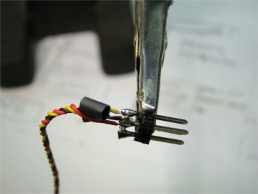

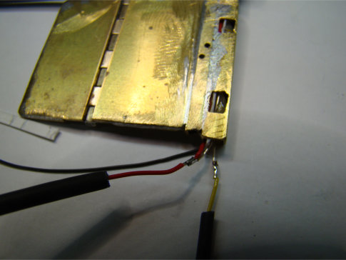

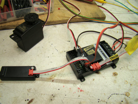

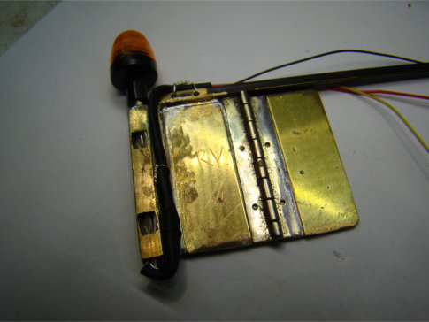

...voor de extra verlichting van de de breedte borden en de zij-markering aan te kunnen sluiten is er een extra kingbus module geplaatst die daar voor gaat zorgen...

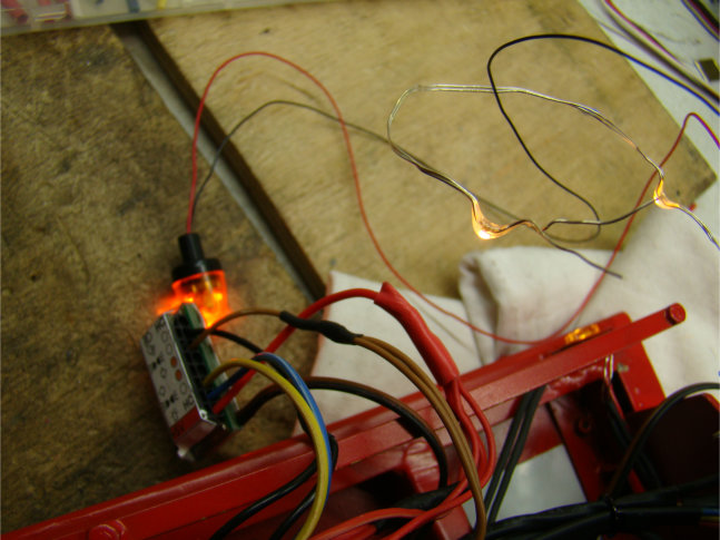

...op de foto zijn de aansluitingen voor de borden aangesloten en getest aan beide zijden..

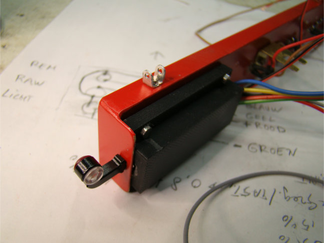

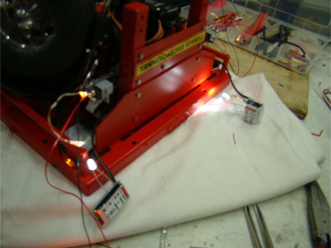

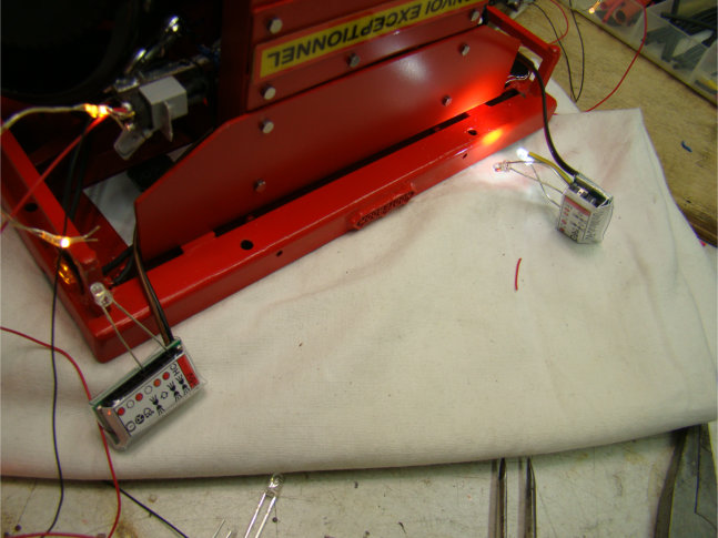

...ook gelijk de modules voor de bumper ,1 voor links en 1 voor rechts, aangesloten en voorzien van een led voor testen...

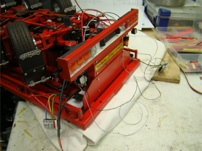

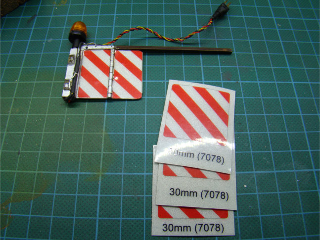

..de verlichte zij-markering...
...achterzijde met de leds van de breedte borden...

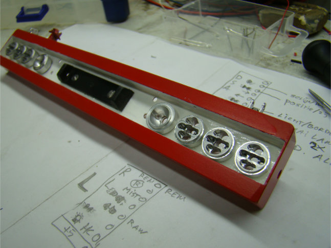

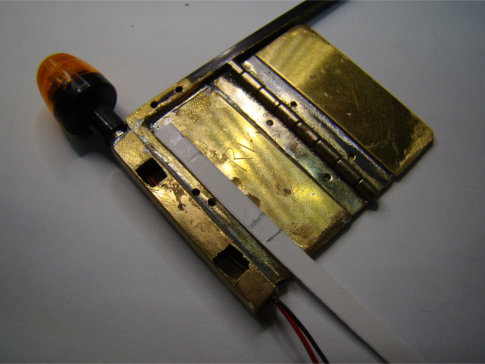

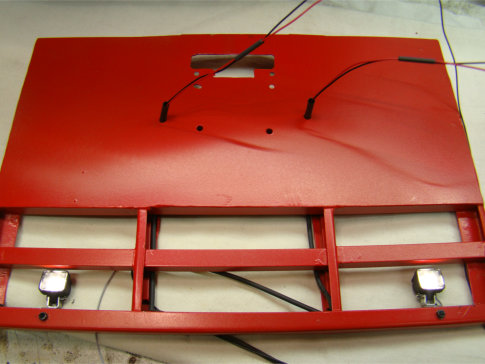

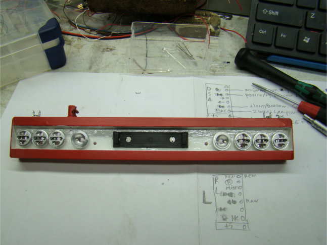

...nummerplaat houder en de licht behuizingen gemonteerd op de bumper...

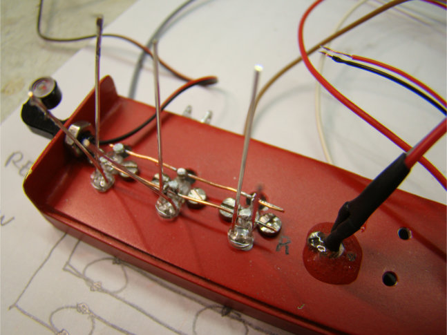

...de eerste leds gemonteerd...

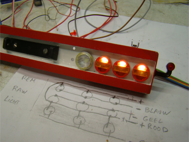

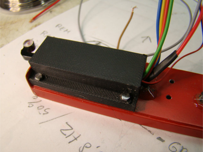

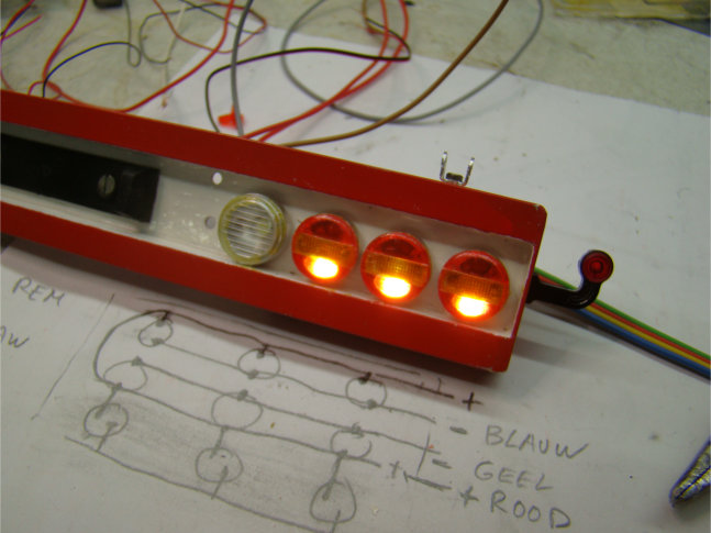

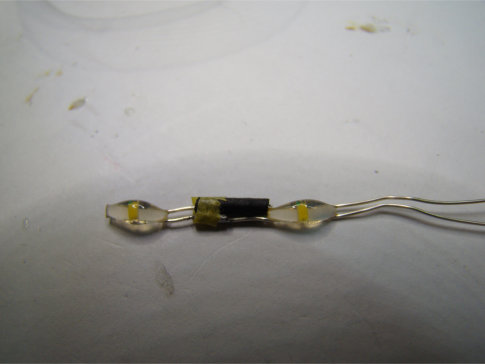

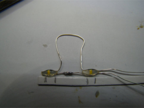

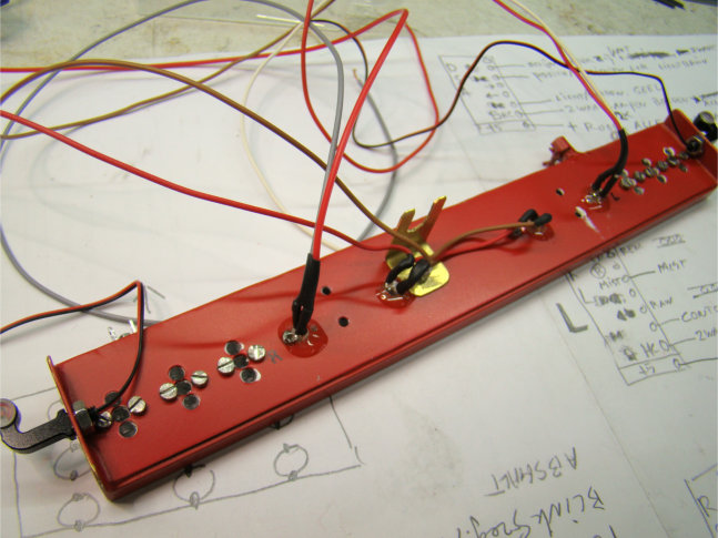

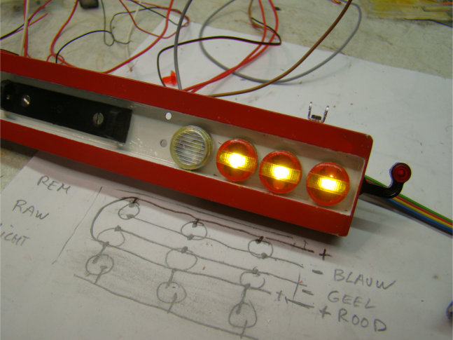

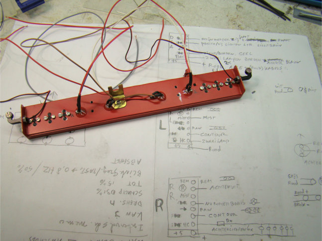

...de leds voor de achterlichten gemonteerd en gesoldeerd...

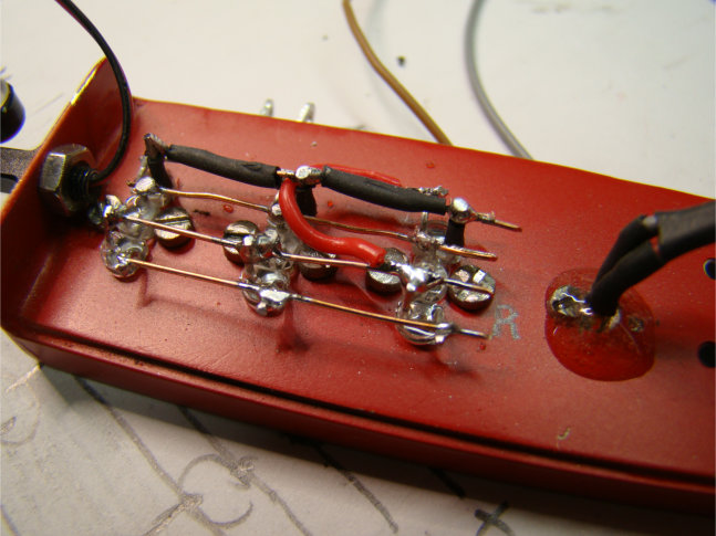

...de leds van de 3 behuizingen worden paralell geschakeld,daarom heb ik een soort van rail systeem gemaakt om het aansluiten wat makkelijker te maken...
....en na het aansluiten van de bedrading en testen, is de zelf geprinte afdekkap erop geplaatst....

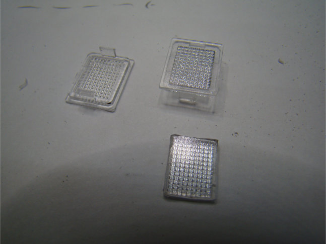

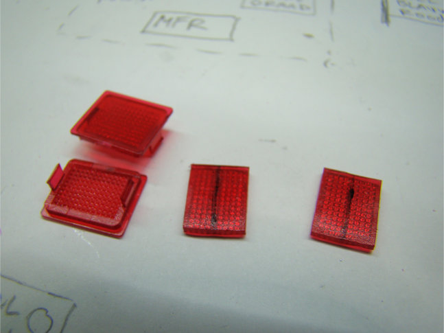

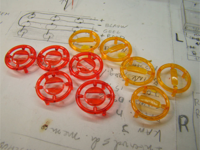

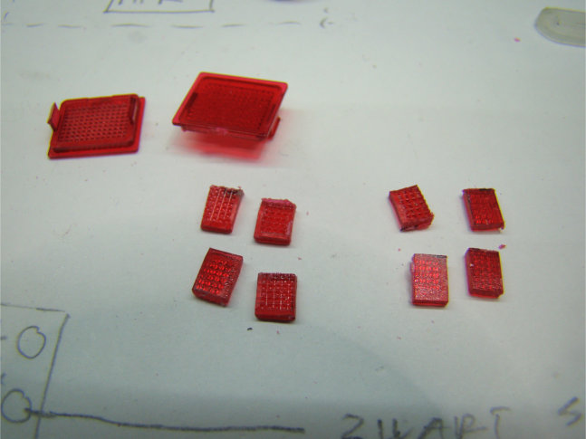

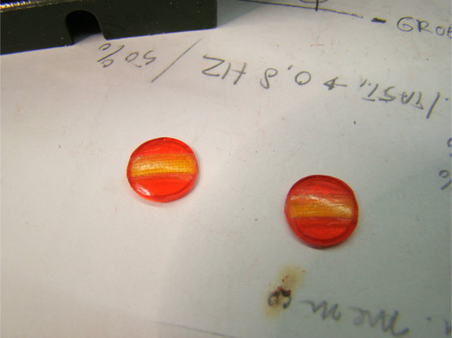

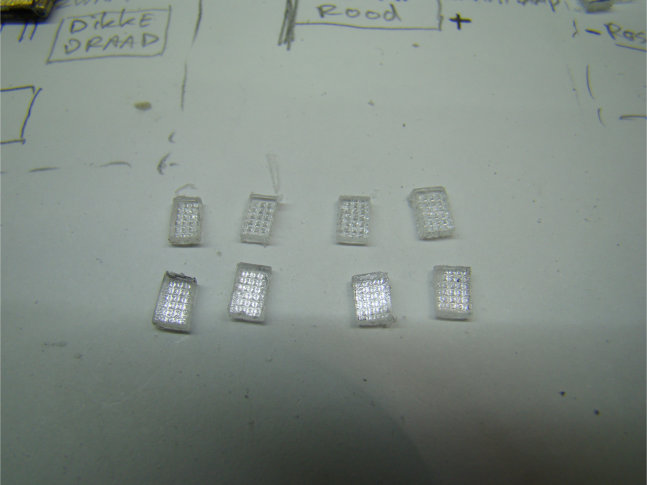

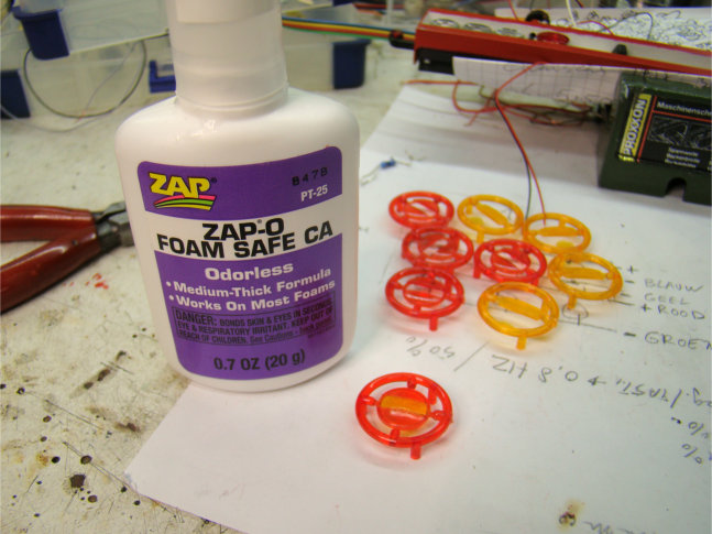

...de lampglaasjes in elkaar zetten...
het blijkt dat de oranje glaasjes niet gelijk passen, deze iets af moeten vijlen om ze passend te krijgen...
...daarna gelijmd met zap 10 sec lijm, de foam safe heefteen andere samenstelling als gewone 10 sec lijm, en geeft daardoor ook geen waas op het glas....
..na het lijmen...

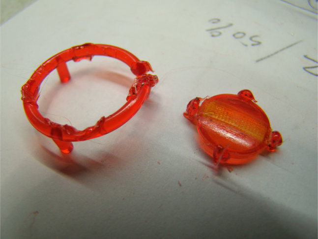

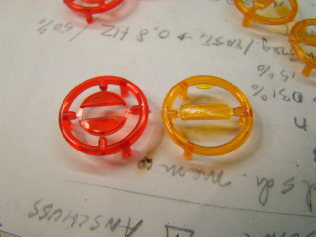

...eerst het gals geprobeerd te verwijderen met een tangetje, maar dat leverde een scheur in het glas op...
...dus een smalle punt op de soldeerbout, en de stragen door gesmolten ,daarna wat vijlwerk om het restant te verwijderen...
...en het eind resultaat....

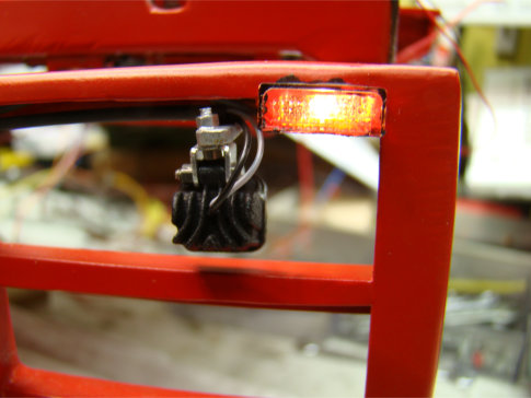

...hier de achterlichten verlicht...
...de richtingaanwijzers...
...en de remlichten...

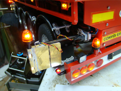

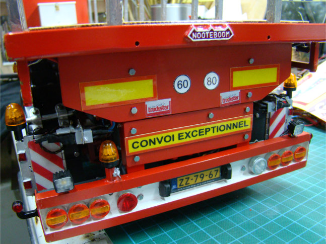

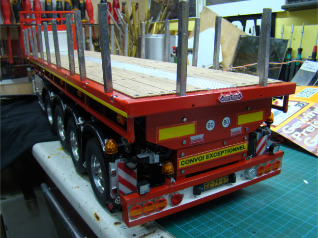

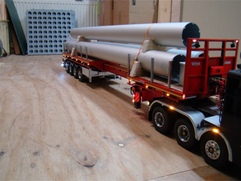

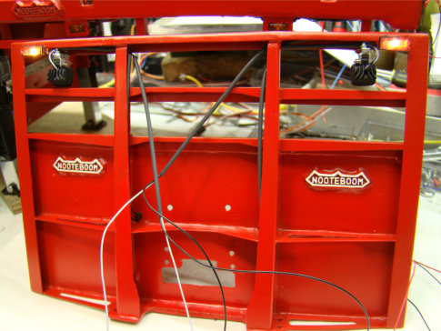

...nadat alle lichten gereed waren, de bumper op de trailer geplaatst...

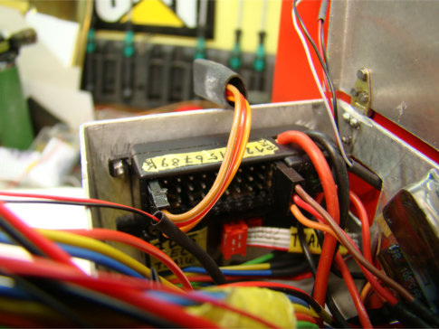

....spagetti werk, alles aansluiten op het kingbus module...
...en de eerste zijde is gereed en getest...
