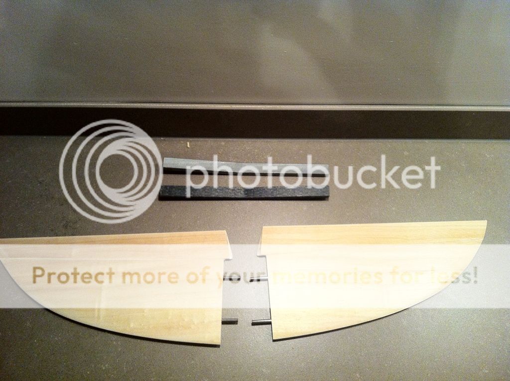

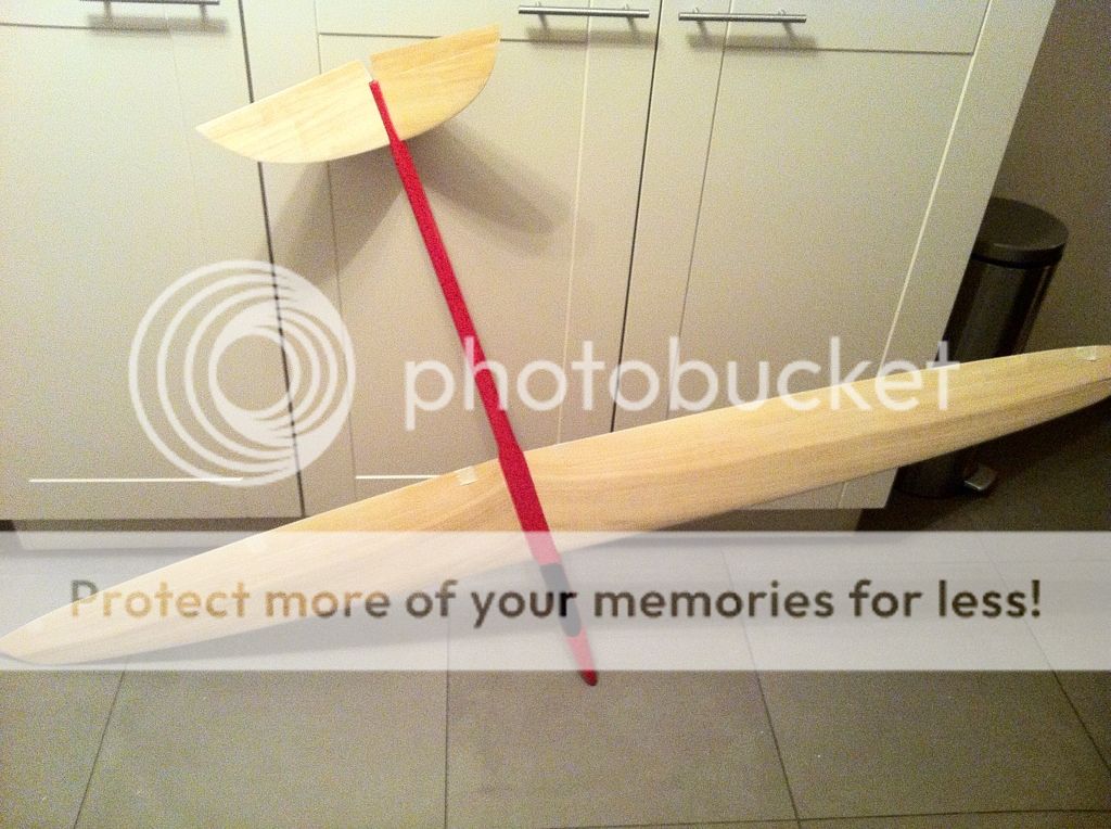

Hier wat foto's en de spullen gewogen
Romp: 209 gr
Vleugel L: 279 gr
Vleugel R: 281 gr
V-staart: 64 gr
Carb verbinder: 24 gr
Totaal : 857 gr
Of
Totaal met staalverbinder: 1008 gr
Nu nog de servo's. ben er bijna uit :)

Moet je de vleugels nog afwerken?? Lakken of zo of zijn ze al helemaal vliegklaar. Op inbouwen na van de servo's natuurlijk. Lijkt mij een erg mooie kist voor de helling.
Gr: Adrie
Erg mooie kist Lyckele.
Gr: Adrie
Adrie de kisten zijn afgewerkt met gelakt populieren fineer.
Vind ik zelf heel mooi....
Super, ik vond ze er al zo glimmend uitzien:D. Misschien een beetje jammer dat ze geen flaps hebben maar voor de helling is dat niet direct een gemis denk ik. Een twee meter kist heb ik al voor de helling. De twee 2,5 meter versie lijkt mij wel wat. Ben benieuwd hoe het vliegt.
Het is zeker een mooie kist Adrie, afwerking is echt super gaaf en de vleugels zijn heel sterk en geen torsie voelbaar. Frank van kuestenflieger geeft wel aan dat het beter
is om de vleugel af te lakken of met vernis te behandelen.
Op rc network loopt al een draad over de Nordpol en zag dat ze daar ook de mooie vleugels
spuiten of voorzien van oracover, iets wat ik zeker niet ga doen.
Daarvoor is het hout veels te mooi ;)
Ik lak de houtdelen af en dan nog de rc inbouwen.
De servo's worden Graupner DES 427 BBMG allround.
Ook komt er nog een haakje in om hem met een bungee te
kunnen flitschen :mrgreen:
