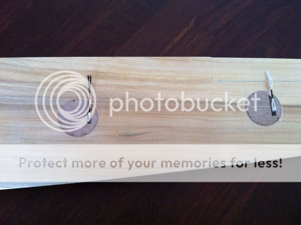

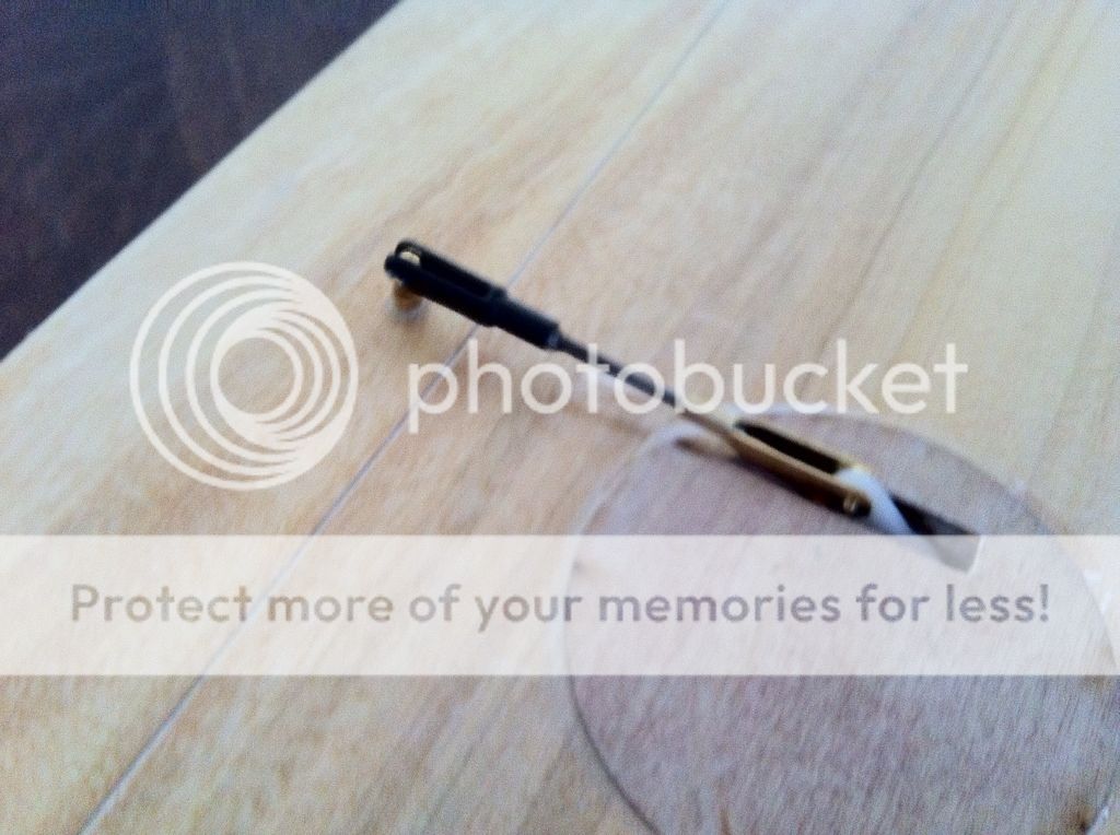

Frans, heb jij in de romp nog een huls zitten waar je pen in zit
Of is hij er 'koud' ingelijmd? (Je flitshaak)

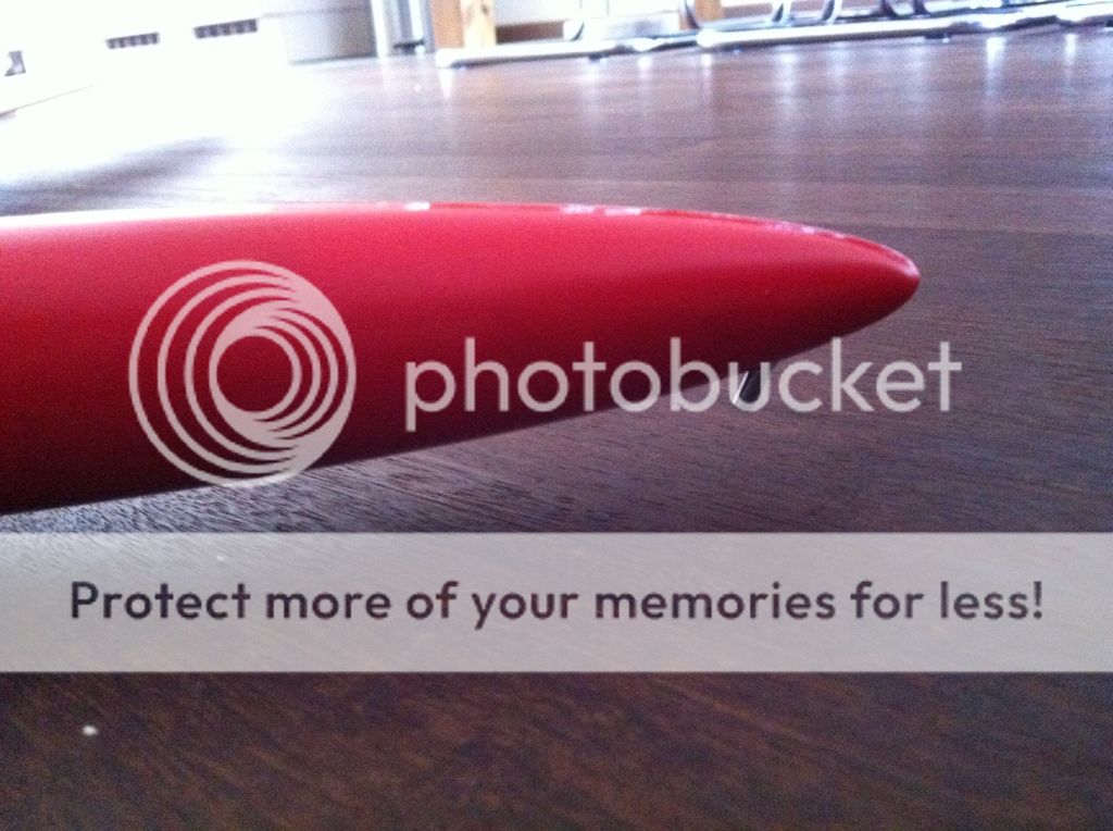

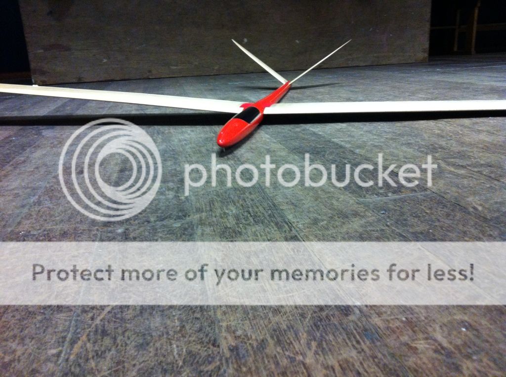

Zo, hij is klaar :mrgreen:
Weegt 1325 gram schoon aan de (bungee) haak en kan er nog 150 gram ballast in stoppen dmv een stalen vleugel pen.
In de romp ben ik voor Blue bird servo's 375 MG gegaan, puur om het feit dat de DES 428MG niet passen (te hoog om staand in de romp te gaan en te breed om te liggen)
In de vleugel op rol de DES 428MG en op flaps DES448BB MG

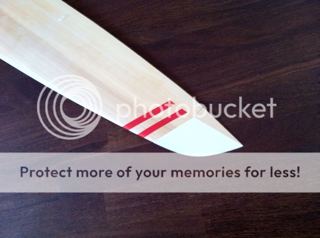

Design op de bovenkant vd vleugel heb ik gejat van een oosterbuur, vond het wel wat hebben. onderkant laat ik zoals het is.
De servo afdekkapjes heb ik gebagged met 25gr glas voor een mooie gladde afwerking.
Bungee pen is een opmaat gemaakte motoras, solide en supersterk.
Helaas kan ik vandaag niet maidenen anders was ik naar de Langervelderslag gereden, maar ga dan maar binnenkort naar de Langervelderslag of Maasvlakte ;)
Lyckele
