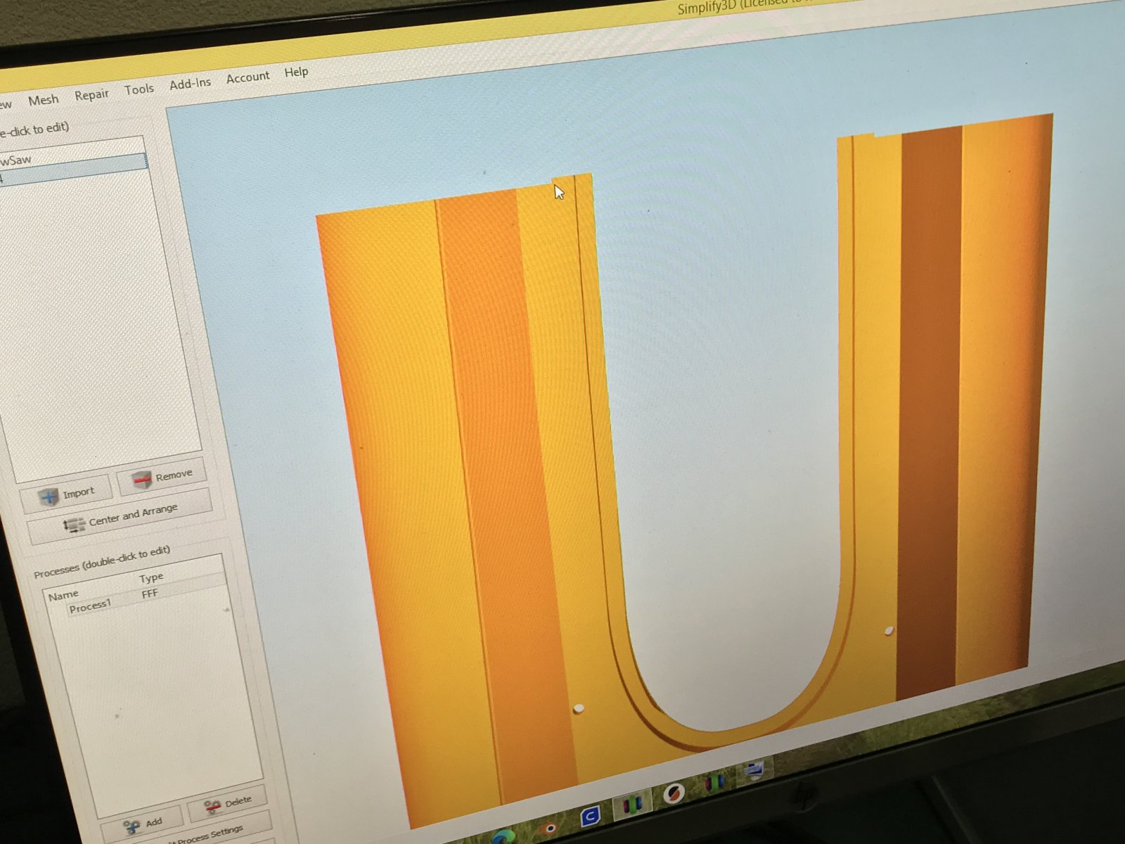

Kan je ook nog even kijken naar B4?
Net zoals de O file(s) heeft deze ook die rare verhoging in de slicer en daardoor ook in het 3D printje…..
