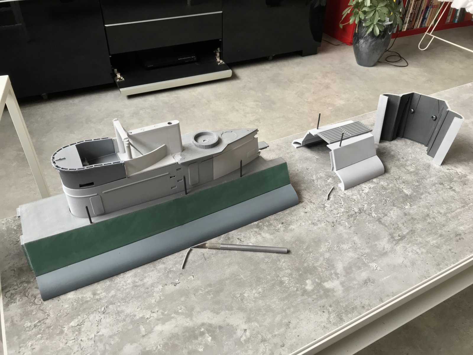

Afgelopen week een goed gevoel gekregen naarmate de V1 printjes als een IKEA bouwdoos meer en meer duidelijkheid gaven,en langzamerhand een
gestalte van een daadwerkelijke onderzeeboot naar voren kwam.
Aankomend weekend zal de commando toren letterlijk en figuurlijk als een kers op de taart er bij aan toe worden gevoegd!

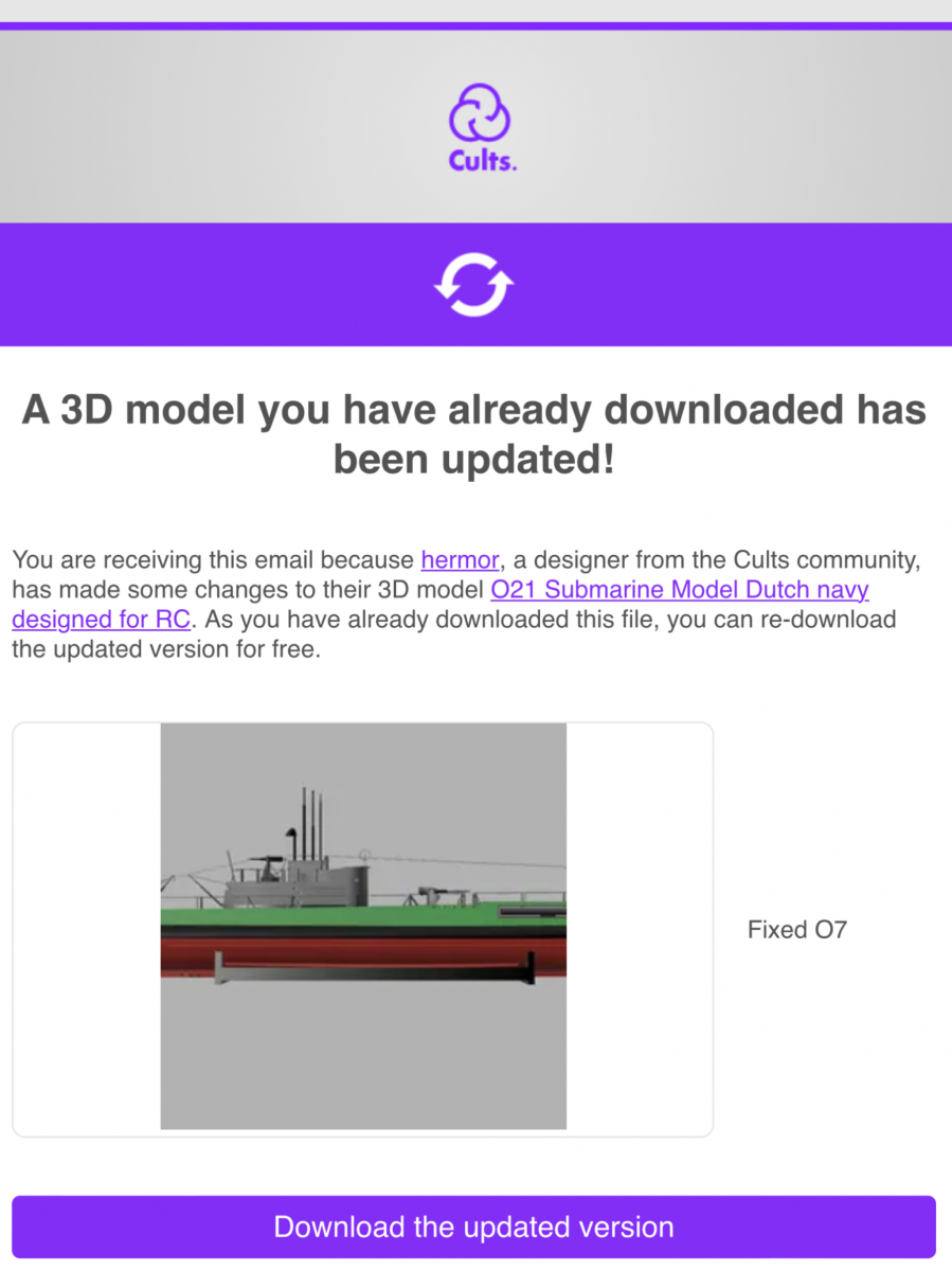

Kan je ook nog even kijken naar O7?
Deze file heeft (bij mij) NIET de ‘’verdikking’’aan de andere zijde van het model in de slicer en daardoor ook niet op het 3D geprinte onderdeel.
Groet:Robin
Fijn dat je tijdens deze kerstdagen nog zo snel wederom aanpassingen hebt gemaakt Kees!

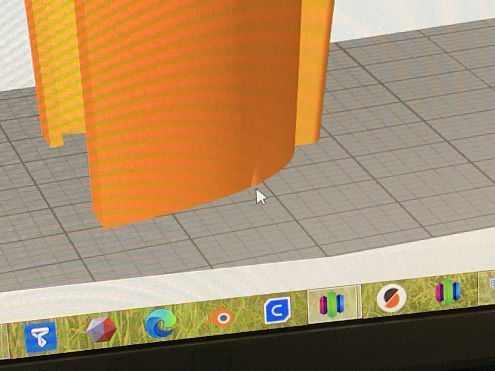

Er is een glitch aan de stuurboordzijde van de badkuip.
Deze wordt door mijn slicer meegenomen alszijnde een print opdracht.
Oplossing——-wegsnijden.
