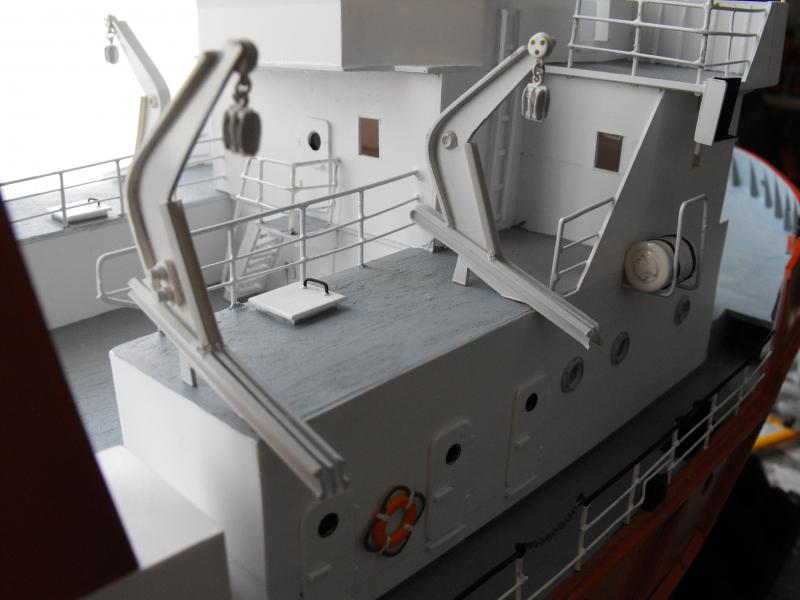

heb laatst het een en ander binnen gekregen van modelwinkels
waaronder de davids, toen ik het uitpakte viel het me gelijk al op dat het maar kleine davids waren , en na even passen op de boot bleken ze 2 keer te klein te wezen:rolleyes:, had niet naar de schaal gekeken, want ze waren 1:100,
dus zat er niks anders op dan ze een keer te vergoten , en dit zijn ze
gemaakt uit roerstaafjes, ministeck, en stukjes ABS;)

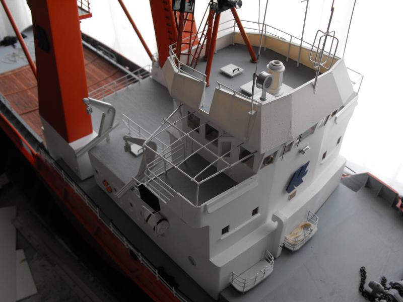

en heb even goed de foto,s bekeken van de echte sleper , en die had nog ruitenwissers , en 2 slingerruiten(gemaat uit patrijspootjes) , dus moesten die er ook maar op

en bij sommige foto,s van de echte sleper is te zien dat ze een soort buizen systeem naast de stuurhut hebben geplaatst , kan denk ik een zeiltje overheen , staan ze droog tijdens een buitje:rolleyes:

Begint een mooie slepert te worden Jan.
Geinig hoe je de plastic lepeltje, abs en de ministeck verwerkt tot een david.

Jan, die buizen noemen ze een zonnetent, over deze buisconstructie komt dan een tarpaulin, een zeil. Dit is iets wat je op meerdere schepen wel tegen komt op de brugvleugels (was vroeger meer gemeengoed eigenlijk).
Houdt de mensen beetje uit de zon of regen. Wanneer nodig kon/kan dat opgebouwd worden.

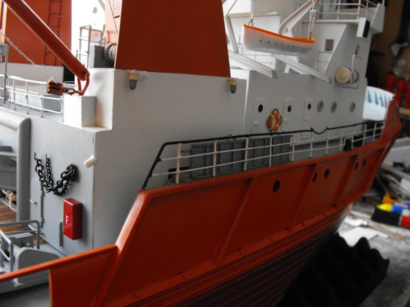

nou, dit heb ik vandaag gemaakt;)
full

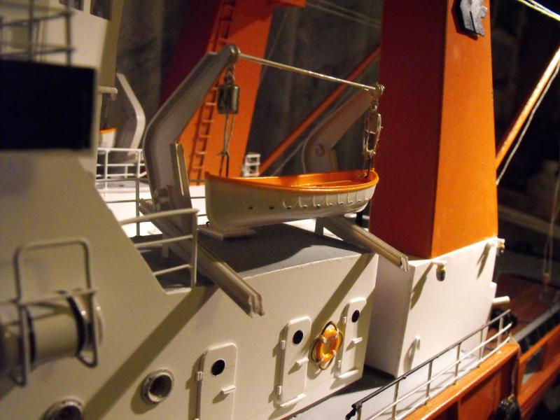

de reddingsloepen, nu moeten er alleen nog 4 trossjes touwen aan de buis hangen boven de sloep.
full

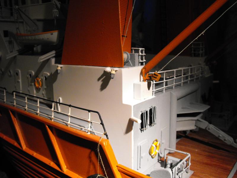

onderaan de schoorsteenvoet nog even 2 lichtjes opgehangen , en op de hoeken van de accomodatie 2 uitstekende pijpen geplakt , weet niet waar het voor dient , maar zit er in het echt ook op:rolleyes:

en ik kan hem ook nog laten zakken:D

Inventief opgelost en de davids zien er ook nog eens realistisch uit. Complimenten, ook voor de andere details op de foto.
