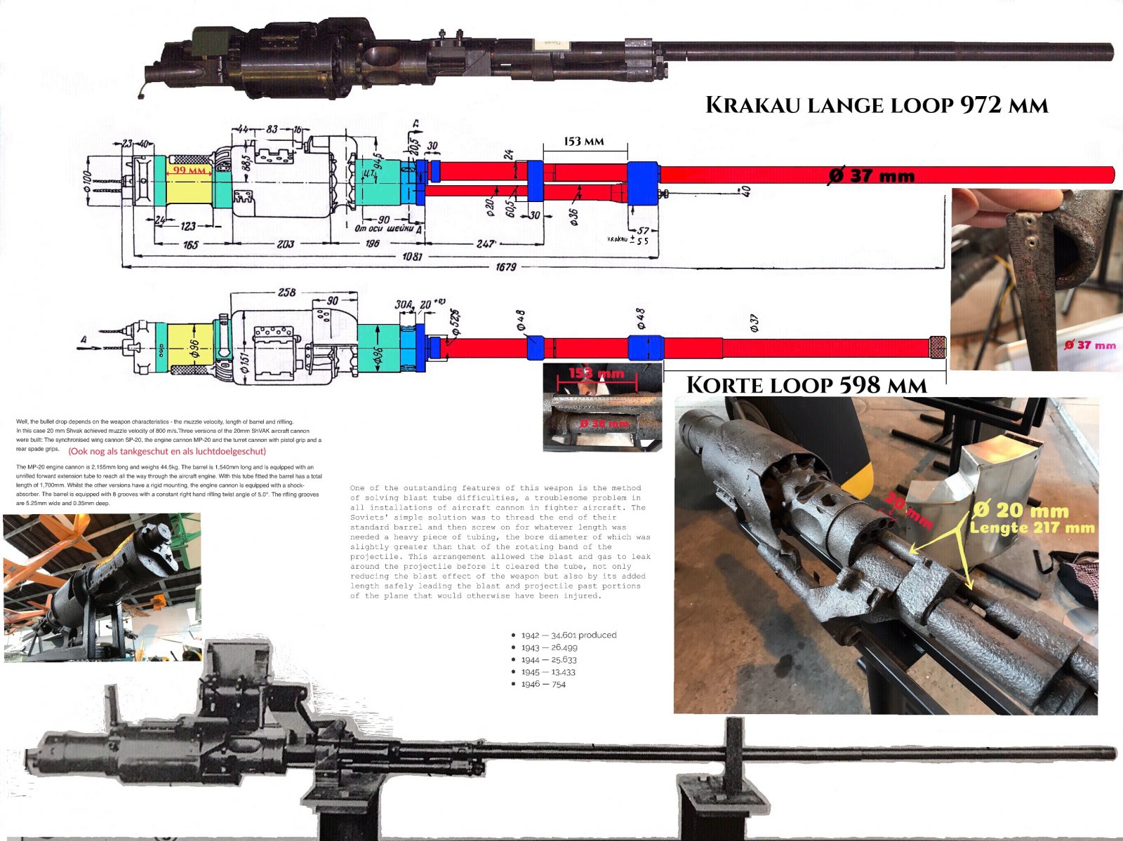

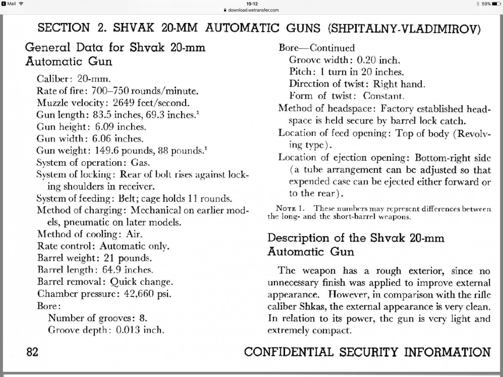

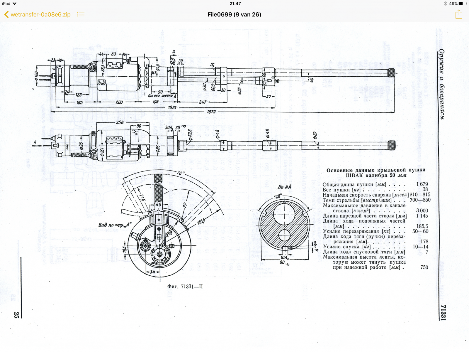

    Het 20 mm ShVAK kanon.
    Polen,Krakau,supersnel personeel,extra(veel)nieuwe informatie van het luchtvaartmuseum.
    Ik hoop dat de 2 foto's te zien zijn,verstuurd vanaf camping Rijo,Slowakije bij hetTatra gebergte.
    Eindelijk de afmetingen zowel op ''papier'' alswel foto's van afmetingen die wij gemaakt hebbben van het 20 mm ShVAK kanon
    die op display stond bij het Poolse luchtvaart museum te Krakau.
    Groet:Robin

  3. ron van sommeren
    29.332
    Heb je inmiddels al genoeg informatie om 't knon te modelleren en te printen?

    Jawel Ron.
    Nogmaals hartelijk bedankt voor het meehelpen.
    Inmiddels in Poprad (Slowakije) nog een Lavochkin boek gevonden.
    En vanmiddag in de zelfde stad nog even naar een modelbouwshop.
    Ik denk dat ik mij komend jaar wel vermaak met het 1op1 en het 1op4 3D printen van het k'non.
    Groet:Robin

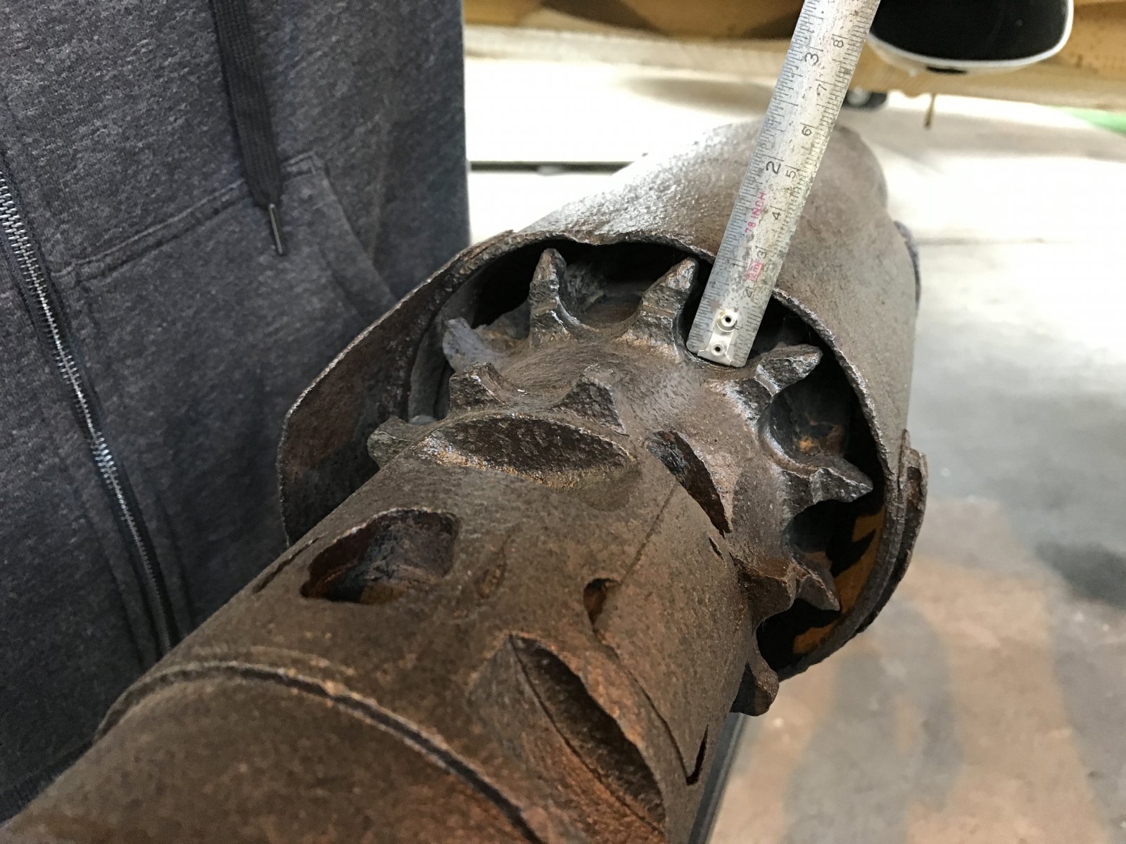

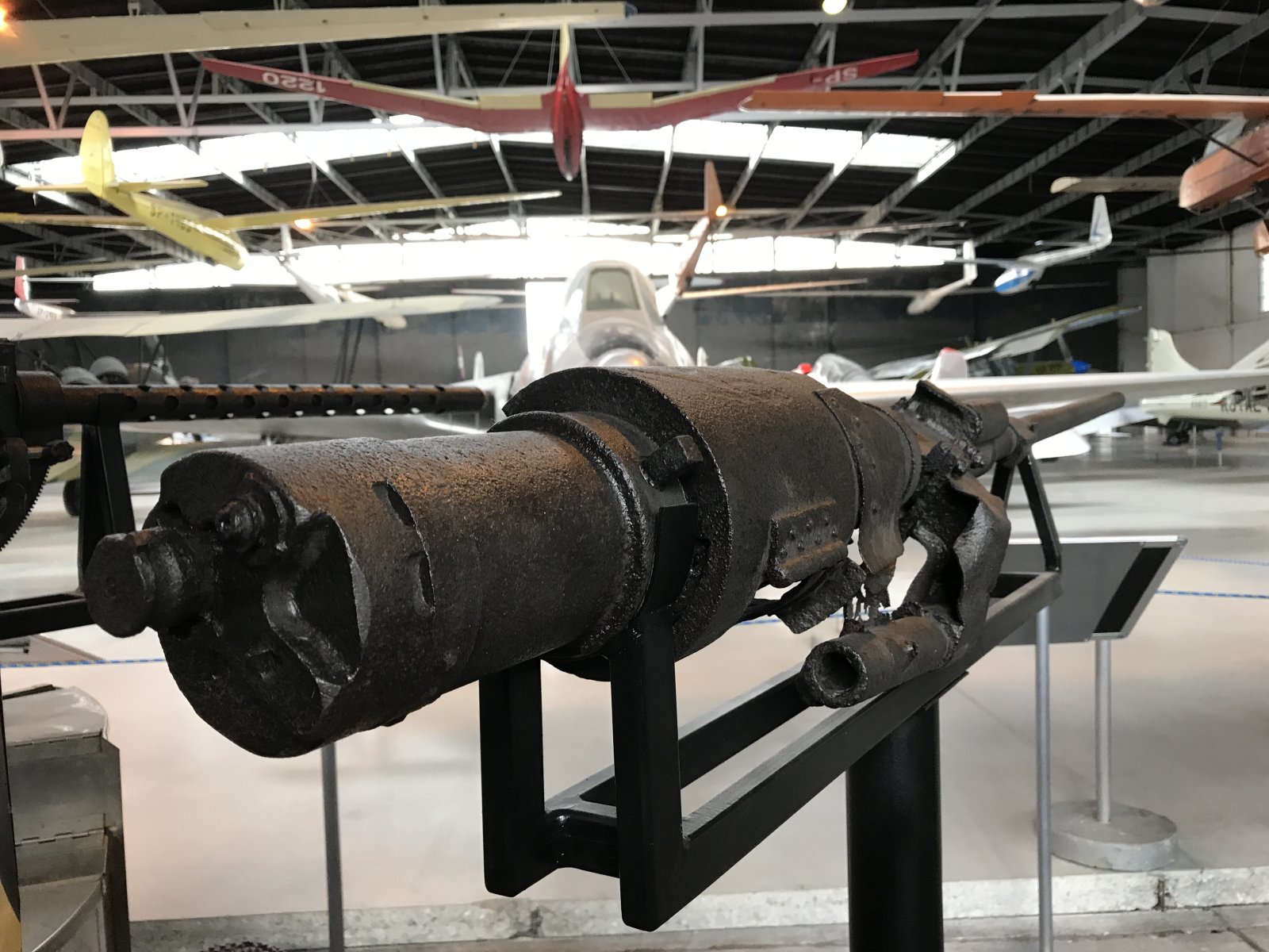

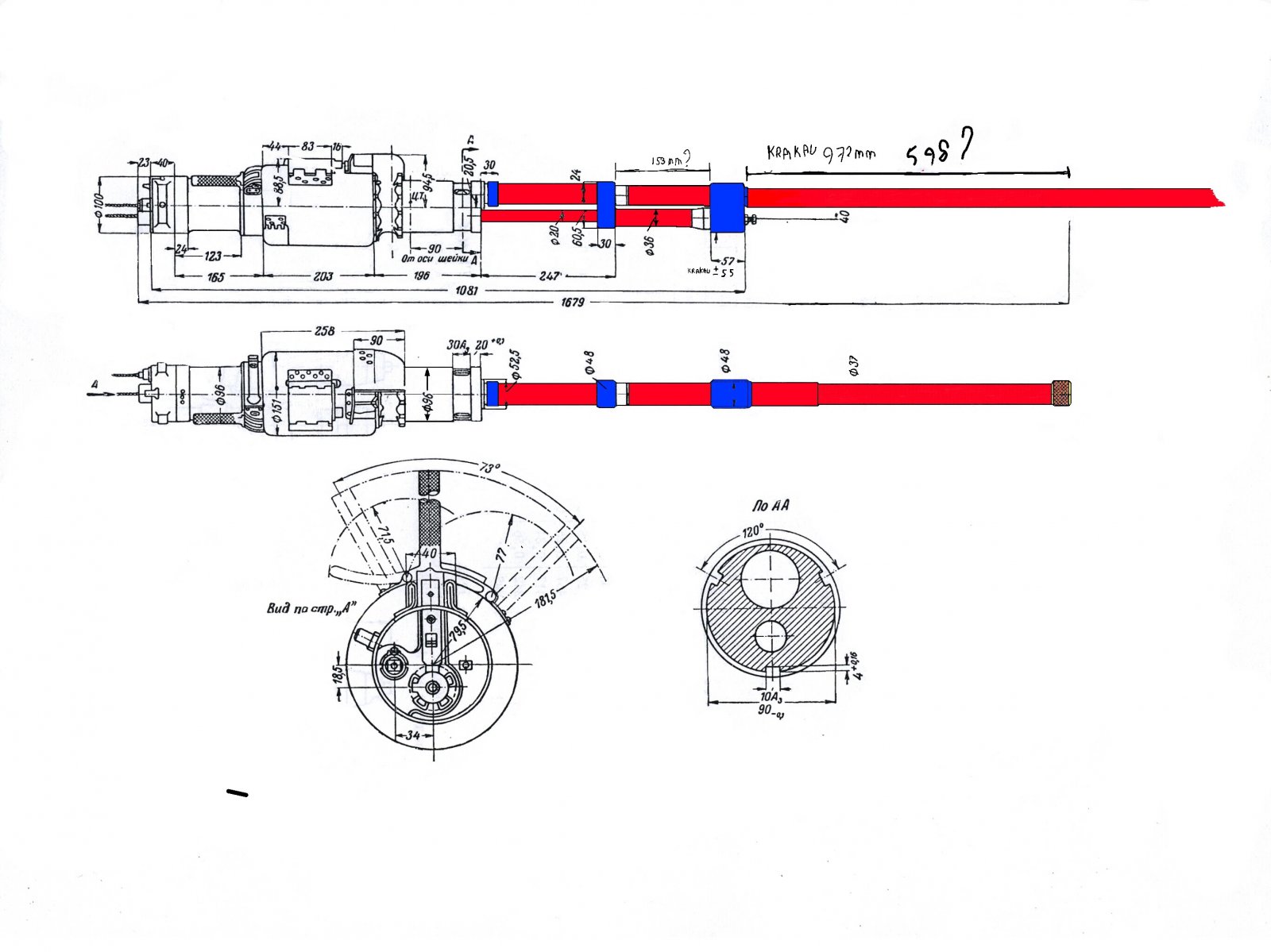

    Eind Augustus is het Fablab Enschede weer geopend,vanaf die tijd begin ik met de loop die ik inmiddels met de Enlight app
    al een beetje aan het inkleuren/schoonmaken en aan het nameten ben.

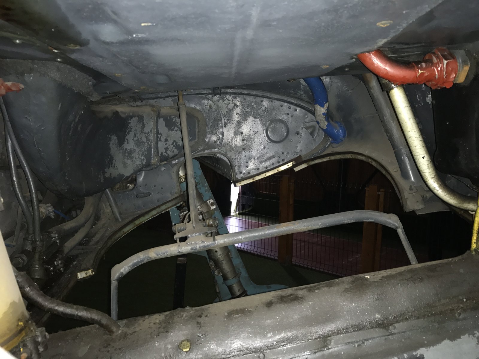

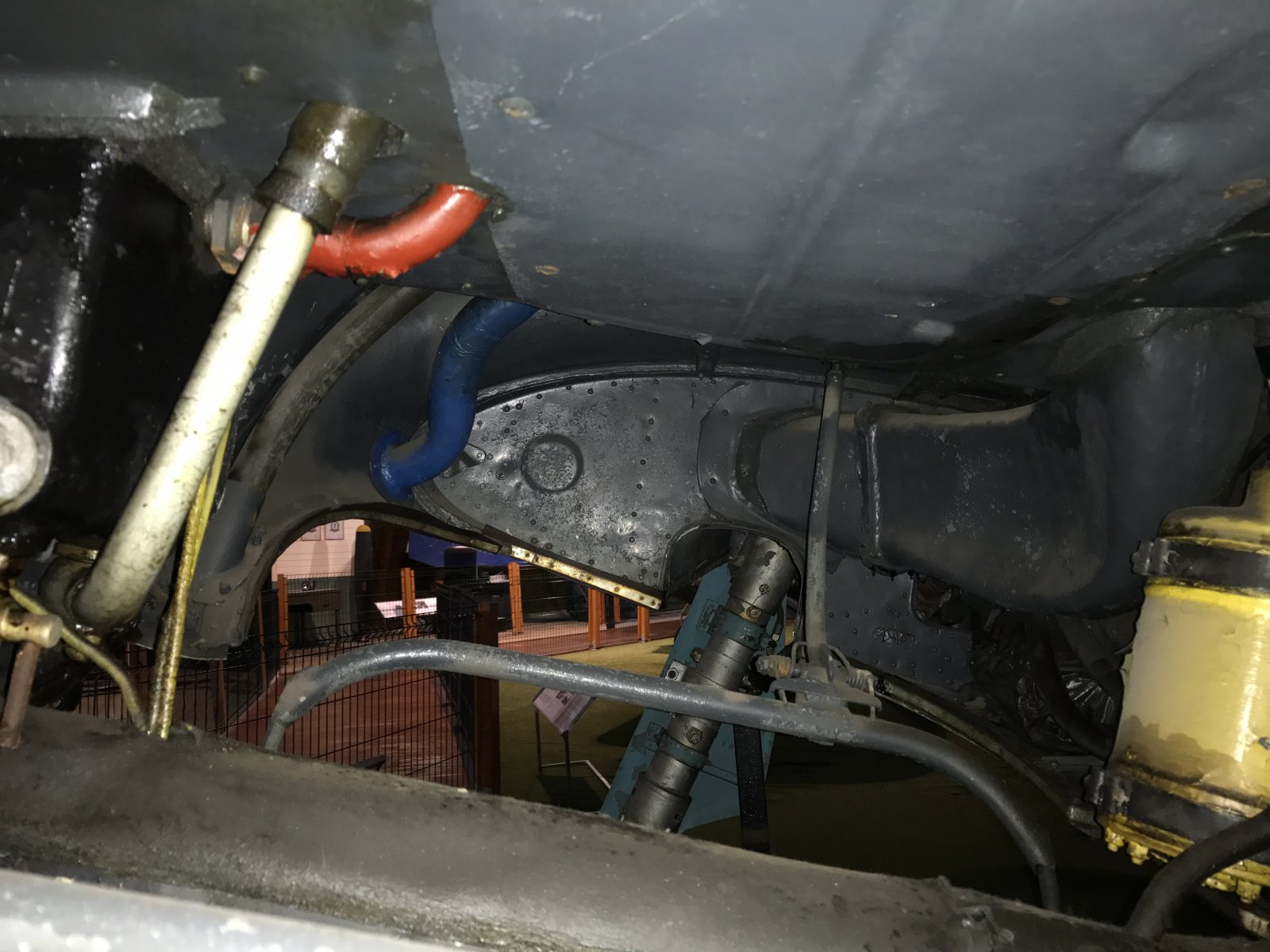

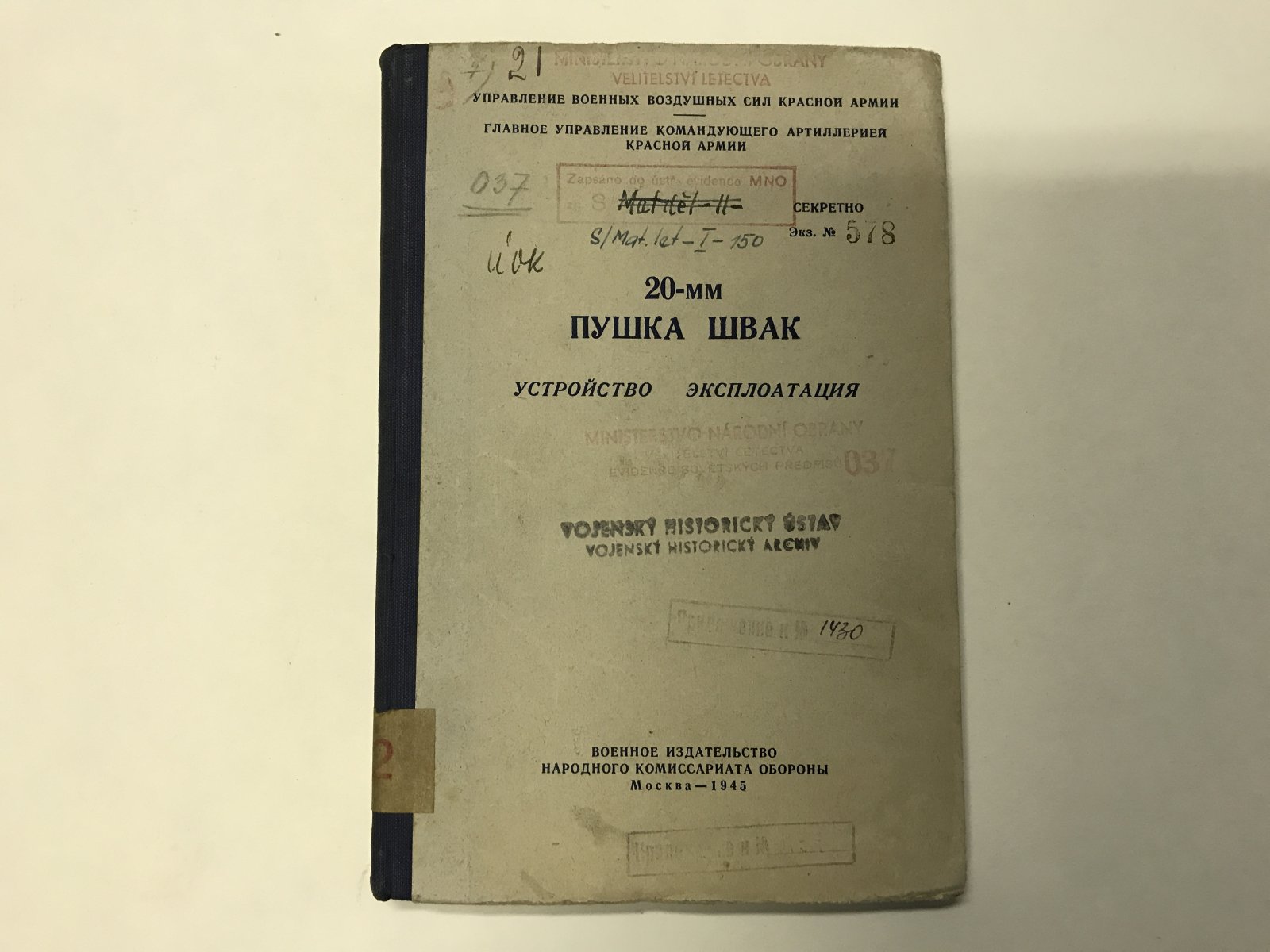

    Het was deze keer op het kantoor bij het Kbely museum te Praag iets moeilijker om te communiceren.Ik spreek Nederlands,Engels en Duits.
    De directeur Tsjechies,Pools en Russisch.
    En een andere vriendelijke medewerker een paar woordjes Engels.

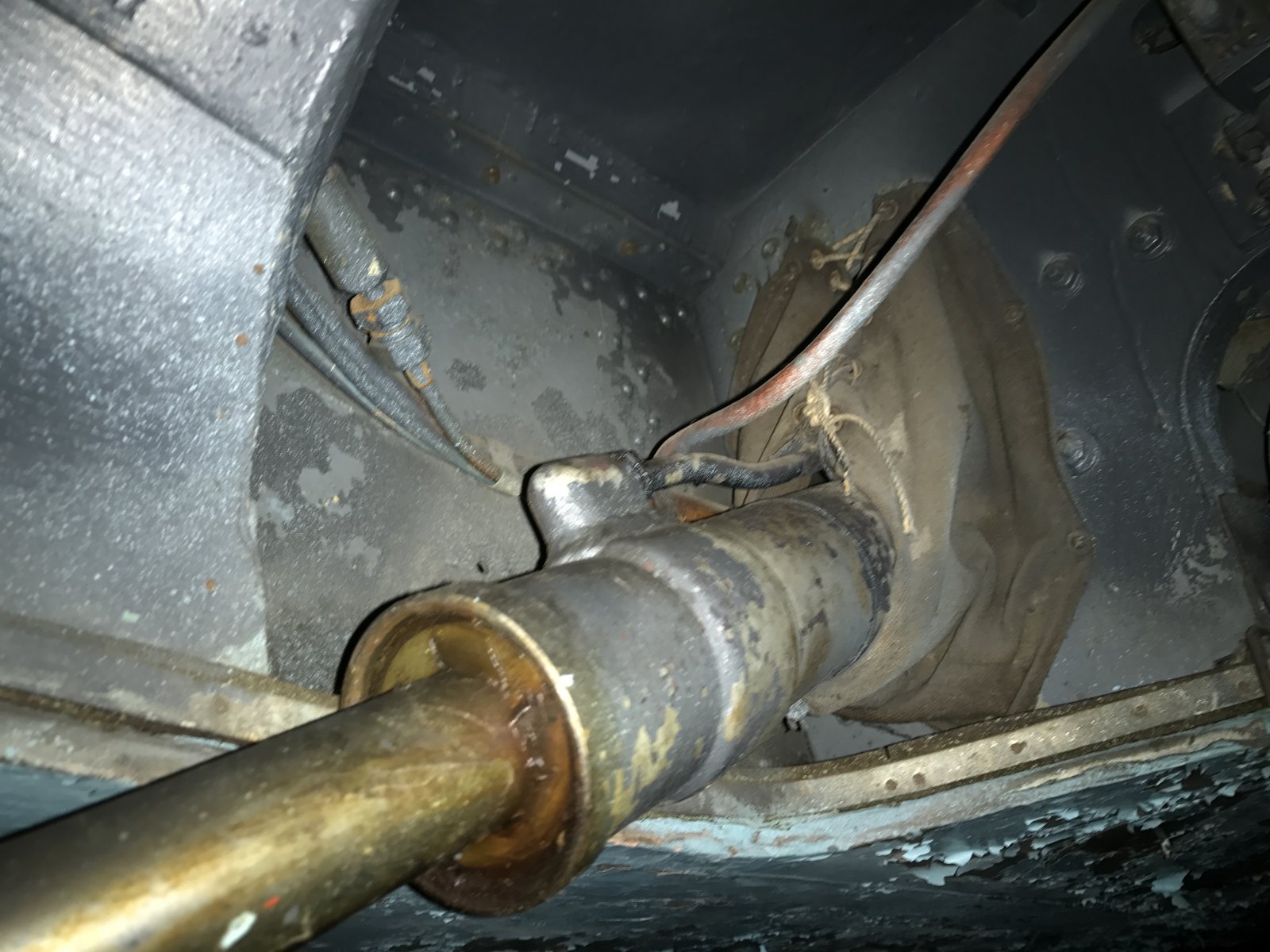

    Maar toch hadden zij voor mij het papieren handboek voor onderhoud van het 20 mm ShVAK kanon waarvan ik elke pagina heb gefotografeerd.
    Het handboek had ik ook al gedeeltelijk digitaal aangeleverd gekregen van de mensen van het museum te Krakau.
    Ook heb ik weer een walk-around gedaan met men nieuwe I pad pro met flits functie.
    En ook nog een beetje verf van het ''Sovjet blauw'' van de onderkant van de La-7 gevonden.
    De cockpit mocht ik helaas niet in.
    Wel wil ik volgend jaar met de 20 mm 3D geprinte kogels en kanon en een replica vliegtuig munitiebox box weer naar het Kbely museum gaan,is kijken of ik dan wel 'iets' met de cockpit mag doen.
    Ook heb ik gevraagd of de La-7 nog is een keertje een opknapbeurt gaat krijgen.Helaas zit dat er voorlopig nog niet in(geld)
    Groet:Robin

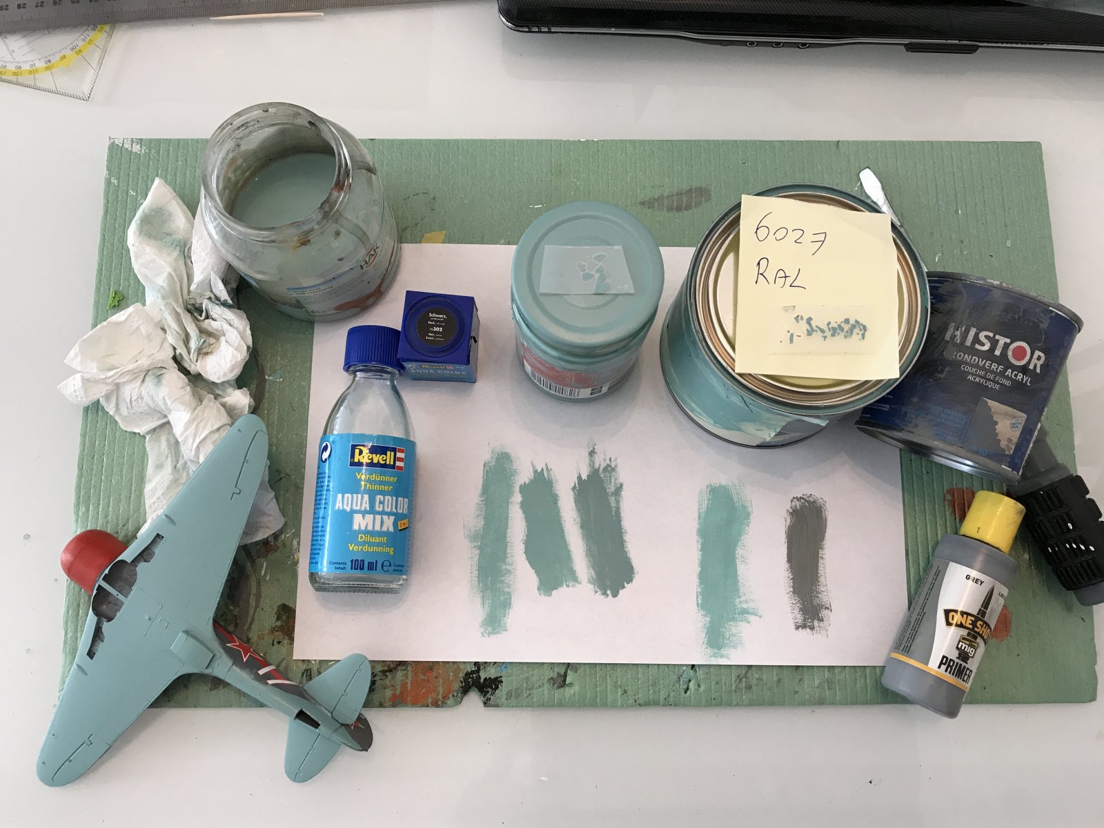

    RAL 6027
    Een mix van:wit
    groen
    zwart
    oker
    Uiteindelijk iets grijs en zwarte verf er bij gemixt zodat de kleur dichtbij de La-7 kleur van Kbely kwam.
    Groet:Robin

    Ik begin dan na de introductieweken voor scholieren bij het fablab met de 37 mm dikke loop.Gelukkig kan ik een gewoon gladde(smooth bore) loop toepassen die ik voor het gemak dan 20 mm maak.
    Ik ontwerp deze "buis loopjes" zo,zodat zij op/in mijn kleine Up mini 3D printer passen.

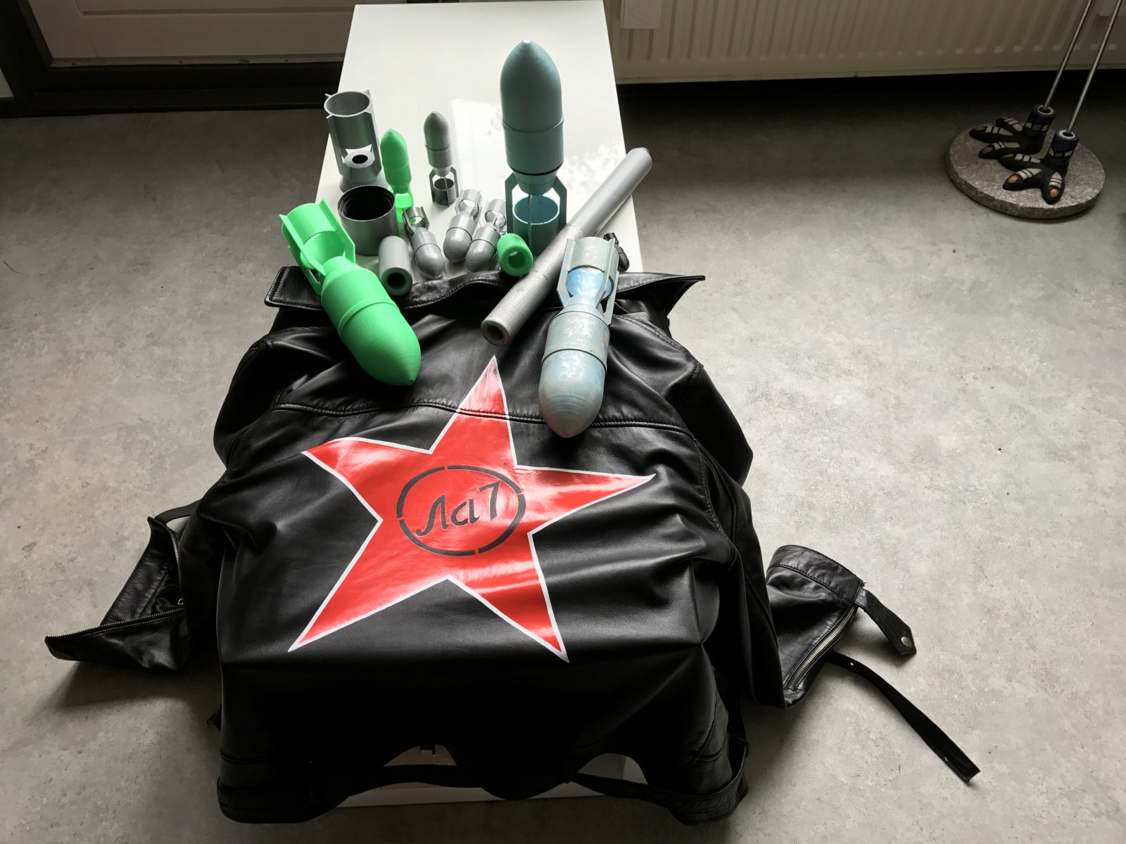

    En de buisjes worden vannacht testgeprint op het Fab lab Enschede.
    Ook heb ik inmiddels het STL bestand van de 20 mm loop van het k'non op m'n sticky staan.
    En om in de sfeer van het Fab lab te blijven.......

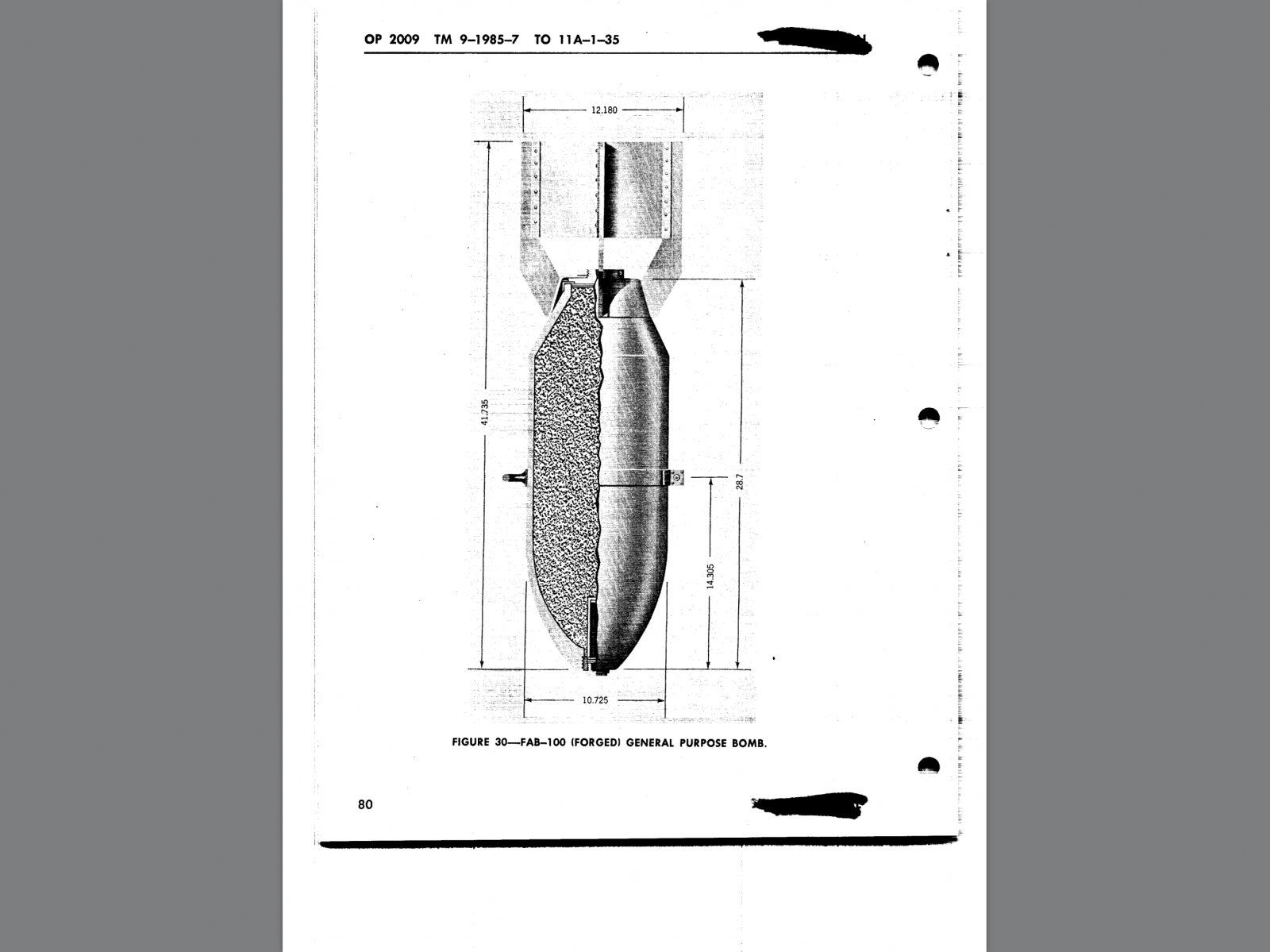

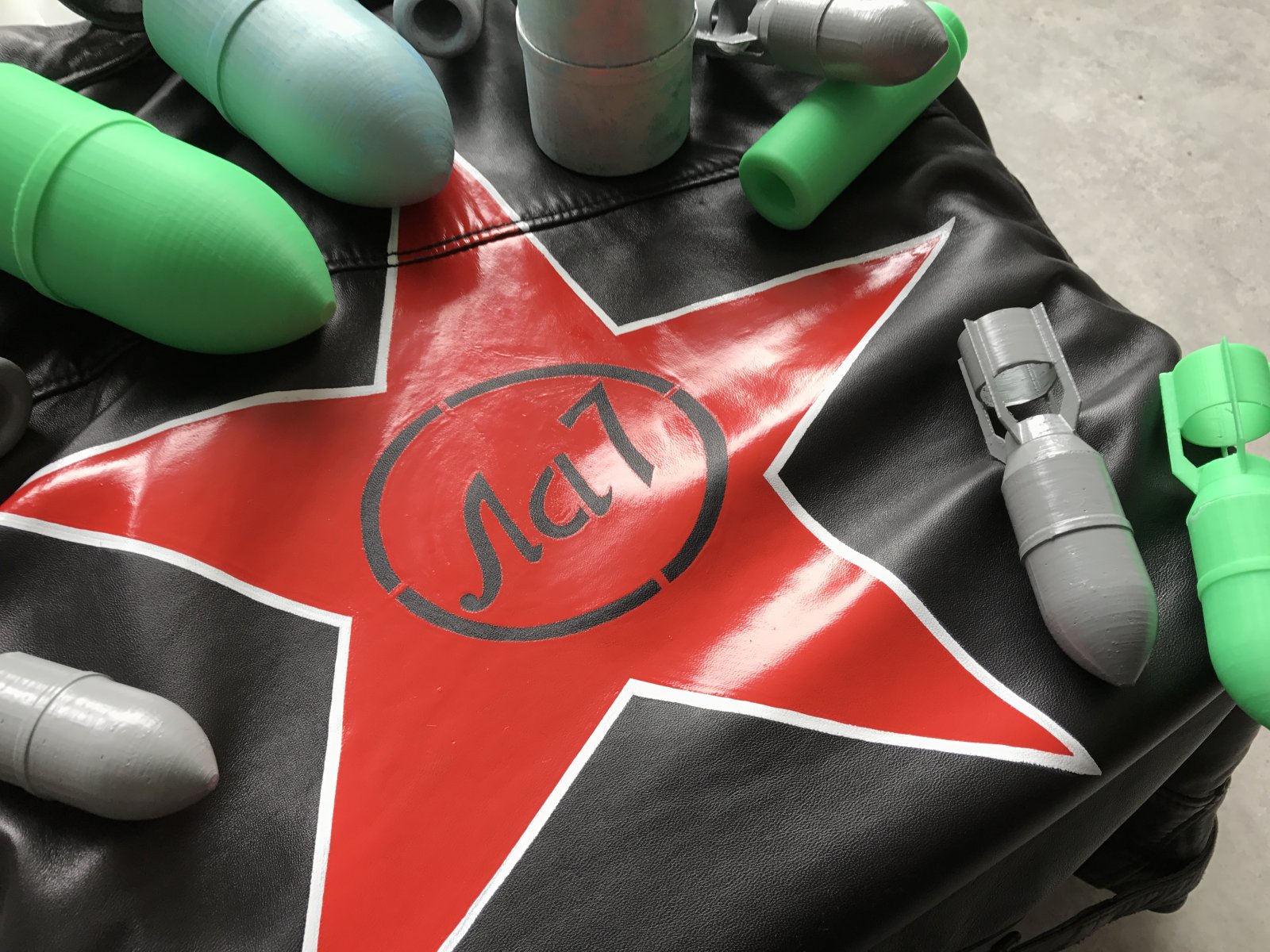

    FAB 100.
    FABBER de FAB, HAAA !
    Bij een 1 op 4 schaal word die Fab 100 zo'n 26.5 cm:) lang.
    Ook die gegevens staan inmiddels op m'n sticky.

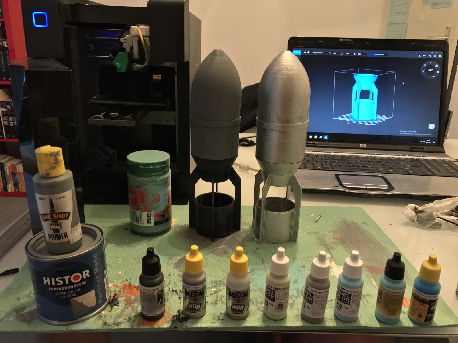

    Het is een "forged" versie,die als doel had om eerst een stukje in de grond te boren om dan vervolgens te ontploffen.
    De "welded" versie had de eigenschap om op het maaiveld te ontploffen.

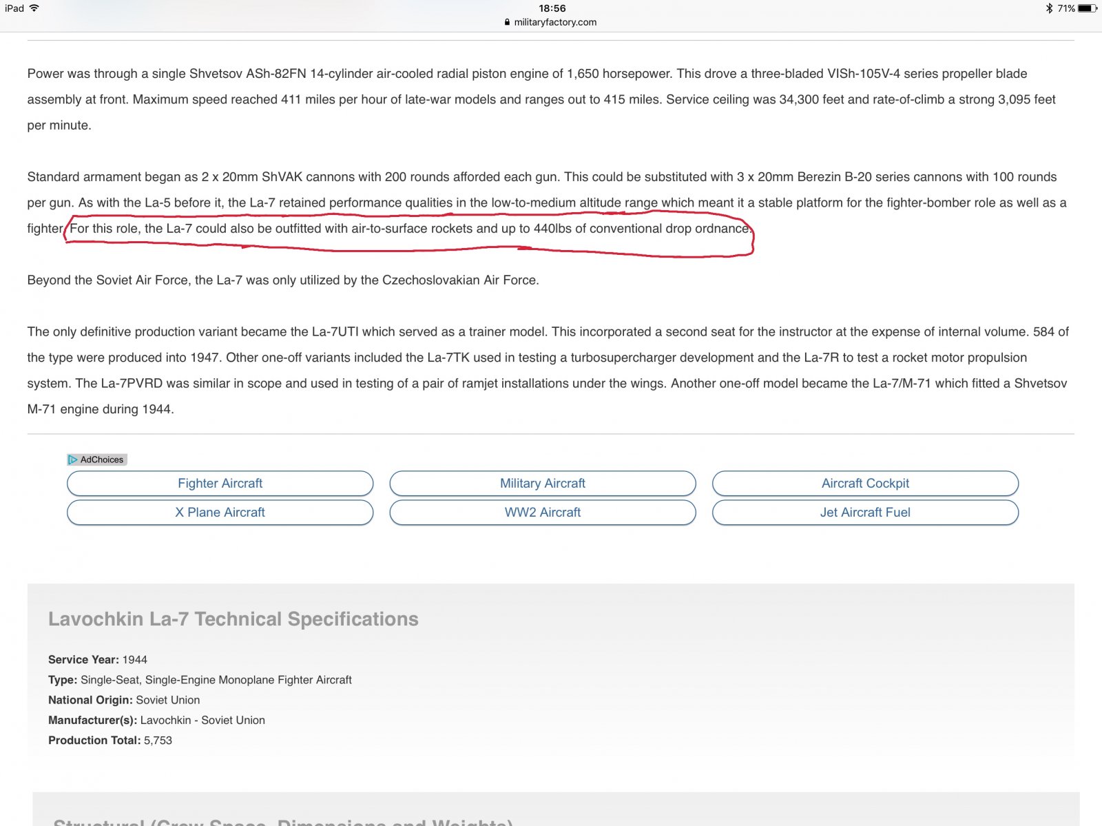

    Sommige La 7 evens werden laat in de oorlog met deze bomlading(Fab 50/100) ingezet omdat de Duitse luchtmacht bijna geen vliegtuigen meer had.

    Sero-dikaya (grijs-groen)
    Nooit geweten dat de Sovjets ook nog hun bommen een schutkleur meegaven.
    http://massimotessitori.altervista.org/sovietwarplanes/board/index.php?topic=1515.195
    Aankomende woensdag nog een paar aanpassingen van het STL bestand van de FAB 100 maken op het lab te Enschede.
    Wel ben ik tevreden met de in 3 delen geprinte FAB 100 op m'n Up mini.
    Wel volg ik een beetje de kleurcodering van de Kbely La-7.
    En als ik een verweerde bom schilder nog wat metaal,grijs,blauw en de grijs/groene kleur bij elkaar.
    Groet:Robin

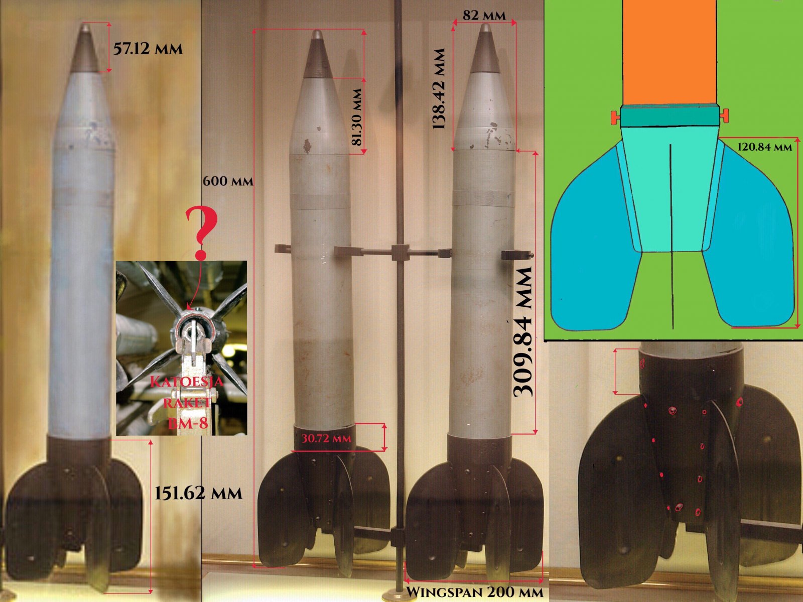

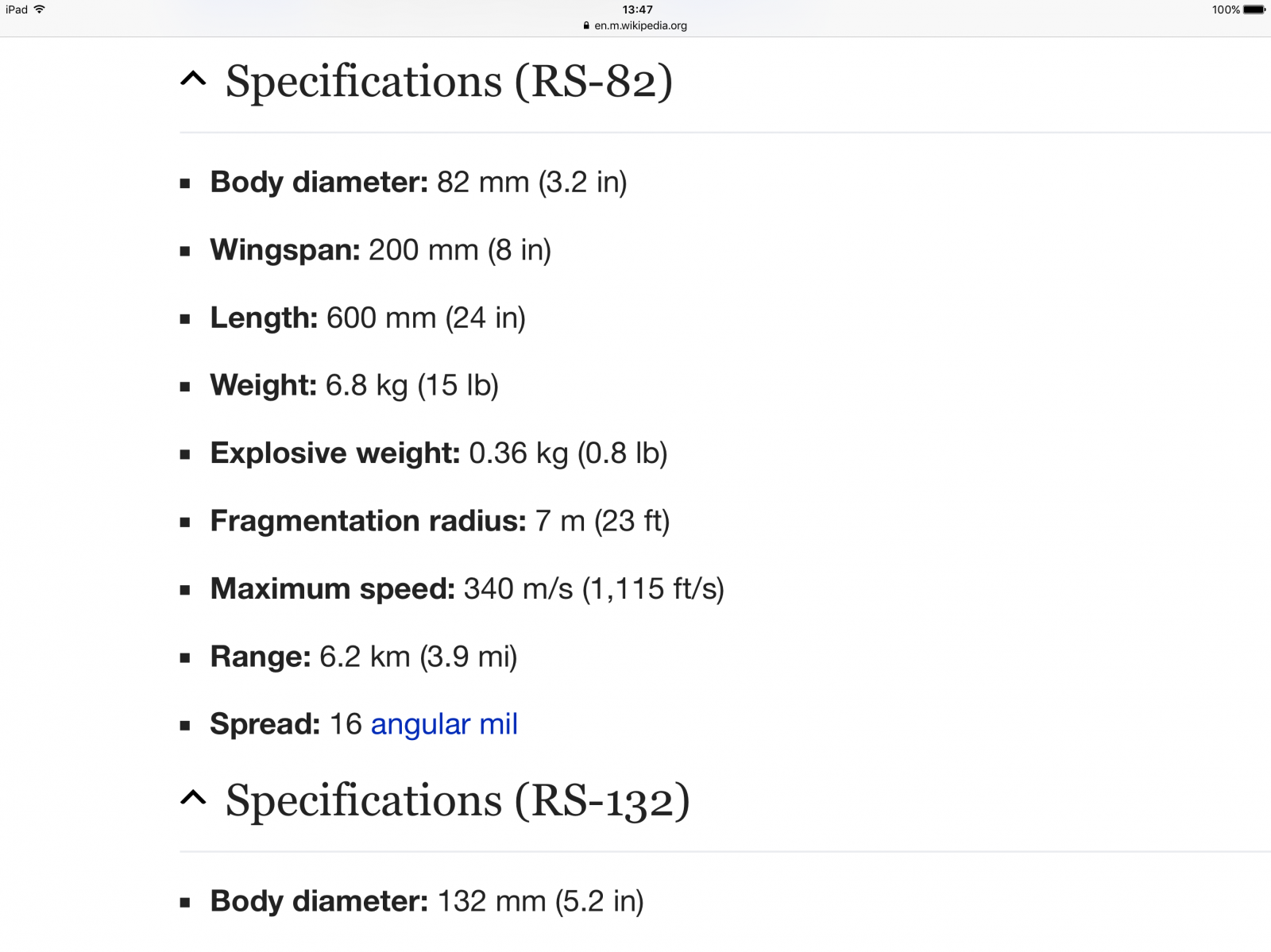

    RS-82
    IMG_1255.JPG http://vvs.hobbyvista.com/Research/Ordnance/RS_Rockets/
    http://www.sas1946.com/main/index.php?topic=28369.0

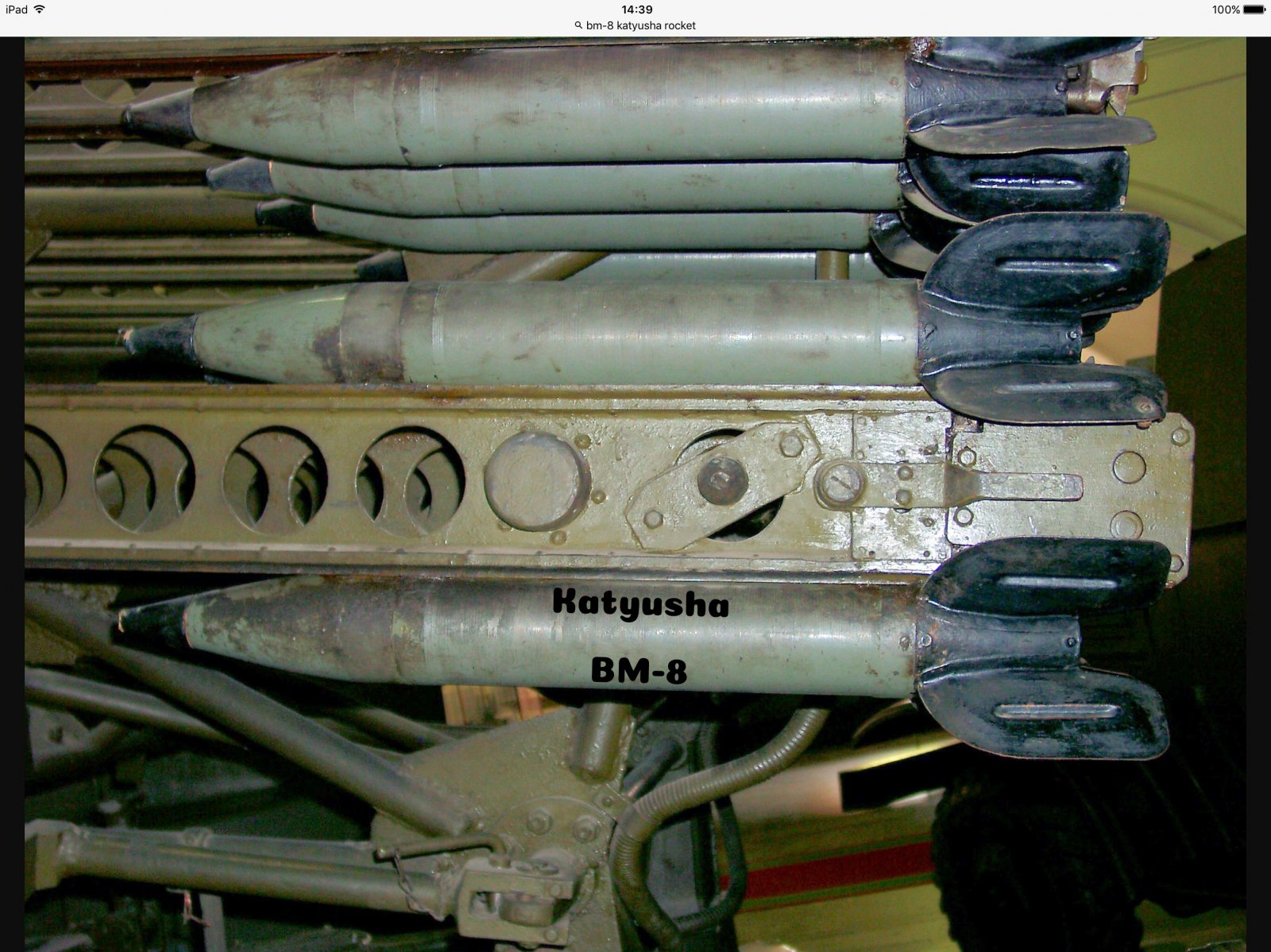

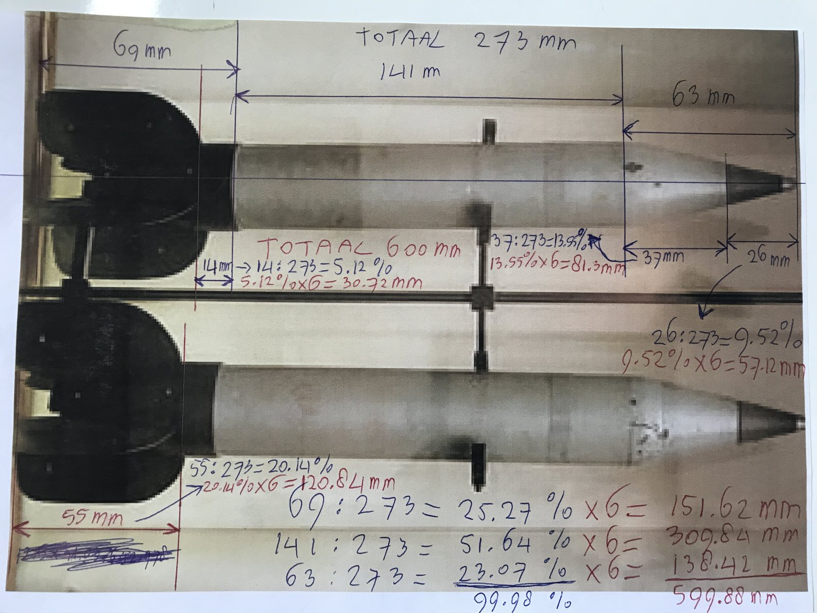

    Alvast de maten een beetje uitgerekend.Misschien zocht ik verkeerd,ik kon echt nergens uitgebreide tekeningen vinden van de RS-82
    En tijdens mijn zoektocht kwam ik er achter dat de Katoesja BM-8 raket zeer veel overéénkomsten had.
    http://www.net-maquettes.com/nl/pictures/bm-8-48-katyusha-rocket-launcher/
    Leuk,zo leuk dat ik er over denk om de raket (RS-82) sowieso te gaan 3D printen en te ontwerpen voor een bepaalde raket motor.
    http://www.modelraketten.nl/
    Groet:Robin
