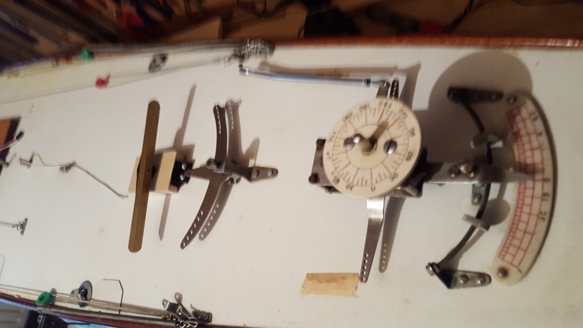

Grootste risico lijkt me water in je servo via de as.
Op de website van RMG heb ik advies gelezen hoe dit te vermijden, weliswaar voor een lier, maar toch. RMG is een fan van de lier onderdeks, maar de trommel bovendeks.
Als je RMG winches googeld vindt je de site makkelijk
Als ik Ton was zou ik, met de boot in rc uitvoering, die halve maan eraf halen en vervangen door een helmstokje even groot als dat armpje van de servo, aan elkaar koppelen met 1 stangetje en het geheel overkappen met een bescheiden water/weerdicht roefje.
Ard
Ard
Het is wel die halve maan die typerend is voor de Vaan-look en daardoor het behoud van originaliteit uitstraalt en na-streeft :thumbsup:.
mensen ,bedankt voor de reactie,de kop van de servo is ingespoten met vocht werend middel,ard ,ik wil het aanzicht graag houden met die halve maan,moe even zien hoe ik weg kom met de uitslag van het roer.
idd bert ik wil erg graag de uitstraling bewaren de orginaliteit van het schip,het meganiek van het vaan gebeuren zou ik zelfs mee kunnen laten draaien.vgr tonsr

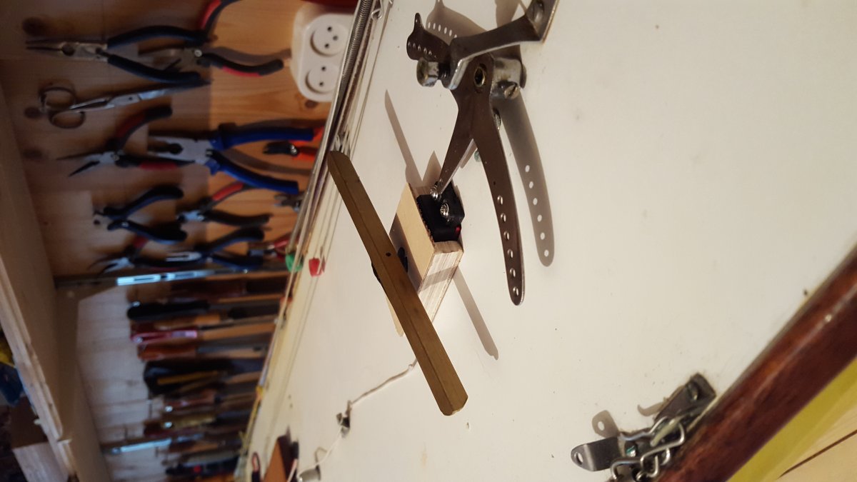

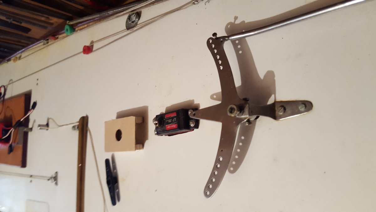

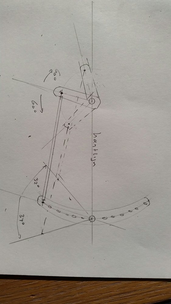

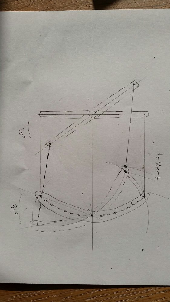

Ton,
ik dacht je even te helpen met de servo-roer opstelling en heb bijgevoegde plaatjes gemaakt.
De eerste laat een "kort" servo armpje zien en de 'halve maan zoals die op de roeras zit. Bij de neutrale stand van de servo staat de servo arm evenwijdig aan de verbindingslijn roer as- einde halve maan. Dus niet loodrecht de hartlijn van het schip. Op die manier krijg je een redlijke symmetrische uitwijking naam SB en BB.
Daarnaast heb ik een tweede plaatje gemaakt conform Ard 's en mijn eerdere opmerking. De servo arm heeft nu dezelfde lengte als de halve maan arm en er zijn twee verbindingsarmen. Je ziet dat bij een uitslag van 35 graden van de servo het bovenste armpje te kort is. Wat niet te zien is dat als je 1 servo arm gebruikt, loodrecht op de hartlijn van het schip, bij grotere hoeken de uitslag naar SB duidelijk anders wordt dan naar BB. Niet doen dus. Het eerste plaatje is beter.
Persoonlijk ben ik een voorstander van een nieuw armpje op de roeras, loodrecht op de hartlijn bij 0 stand. Ook zou ik de vaan er bij RC zeilen afhalen. Mocht je de vaan erop laten dat moet je immers het vaanblad en contragewicht toch thuislaten. Tenzij je natuurlijk de vaan loskoppelt van het roer. Maar dan moet de vaan helemaal vrij rond kunnen draaien.
Maar ik respecteer jouw overwegingen.
Hopenlijk helpt dit je voorzover je het zelf nog niet bedacht hebt.

Ton, ik bedenk me net dat je op servo net zo'n halvemaan kan zetten. Als je dan de afstanden van het verbindingsarmpje tot het draaipunt gelijk houd als bij de roer as zou je met 2 armen kunnen werken. Maar voordeel geeft dat niet omdat het geleverde roermoment hetzelfde blijft als met 1 arm.

joost bedankt voor de tekening en de uitleg ,ik moet me daar even over buigen om het goed op te nemen,vgr ton
