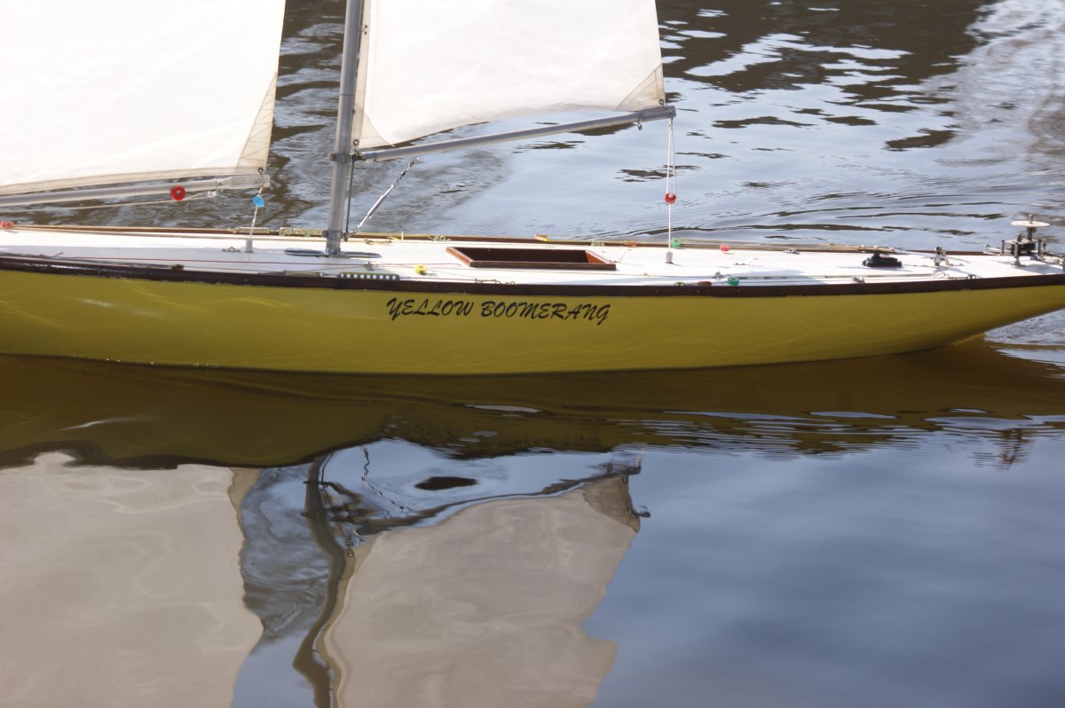

zo mensen,de stoomsleper waar ik even mee bezich ben geweest weer even aan de kant gezet en weer nu het weer goed,redelijk was de bok in de tuin gezet en de boomerang er op nu konden we haar op tuigen met de verschillende zeil mogelijkheden.de mast er op ,groot zeil er in, de tuien van de mast bevestigd ,dat beviel mij dus niet heb daar nu een mast oog bevestiegd,ziet er beter uit en zeker sterker.het grootzeil staat netjes aan de mast bij het monteren van de fok en fokkeboom kwam ik er achter waar enige punten op de fokkeboom voor zijn ,onderandere in het fok is een staaldraadje genaaid waar aan de onderkant een schroefdraad dopje zit welke op de fokkeboom bevestiging wordt geschroefd.
dat dient dan gelijk als tuidraad een fokkeboom neer houder is niet nodig ,deze wortd strak gezet op het wiel en de kunstof halve maan op het dek.
heb nu ook de verschillende zeilen aan de mast bekeken van groot tot storm zeil.er zijn foto,s van het geheel welke ik binnenkort zal plaatsen.
ga nog wel wat veranderen aan de zeil lieren deze ga ik toch sterker bevestigen ,zo als nu zint het me toch niet.verder is de test opstelling goed gegaan ,dus binnen kort gaat ze te water.maar dat horen jullie uiteraard van mij. even off topic.wat dat andere schip betreft de aggrip een stoomsleper ergens uit de jaren 50, dat model heeft jaren stil gestaan ,nu ik niet verder kon met de boomerang heb ik haar maar naar voren gehaald om ook dit schip weer in de vaart te brengen,alles hier voor is in huis echter ook dit is weer een zware jongen 4 accuu,s van 6 volt 12 amp is teweinig om haar op de waterlijn te krijgen.het hoeft niet maar als er een serieuze koper komt mag ze weg helaas jammer maar ruimte gebrek dat is bij sommige wel bekent hier,op het werkschip draadje staan onder,stoomsleper agrrip foto,s van haar vgr tonsr
joost,ik ben blij dat ik achter de rug heb,heb gezien dat ik met de mast wat kan regelen ivb de stand ,deze kan aangepast worden,sommige fok zeilen slaan tegen de mast aan,moet dit nog is bekijken,heb alleen de zeil winschen nog niet op de bomen gehad,na gezien te hebben dat een en ander niet naar mijn zin is,bevestiging lieren niet sterk genoeg ,dat ga ik dus aanpassen.vgr tonsr

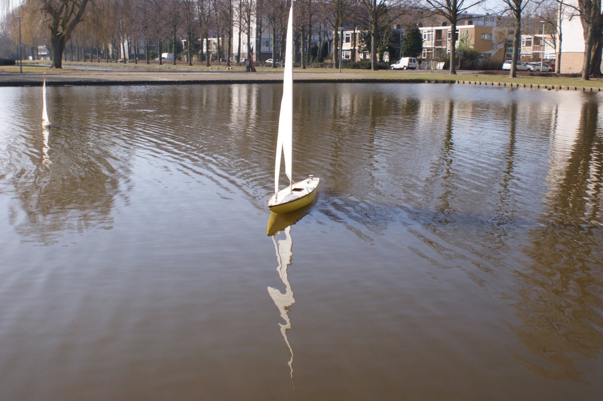

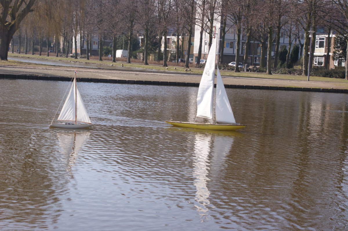

ondanks de weinig en soms wat vlageriche wind wezen proef varen op de donker sloot hierbij alvast wat foto,s er volgen er meer.ze reageerd verbazingwekkend erg goed op het toch wel kleine roer wat er van uit origineel onder zit.ze loopt erg goed door als soms even de wind wat op stak,je zult denken zoon klein plasje ,ja dat hier om ,ik had niet zoveel vertrouwen in dat kleine roer.
we hebben zo een paar uur gevaren en telkens even gezien of ze geen water maakte en nee ze was aan het eind nog kurk droog van binnen.
wel moet er aan het fokje een nieuw lijntje met een spannertje deze verloopt dus ga ik dat vervangen.van de zeil winchen ,na wat ik nu gezien heb valt niets op te merken ,deze werken goed.ik durf het nu wel aan om op groter water te gaan zeilen met haar.vgr tonsr

Ton,
goedzo!. En heeft ze gejongd, of is die kleine op de achtergrond ook van jou ?
Op een van de foto's staat het grootzeil wat raar maar dat zal wel komen door het gebrek aan wind ?
halo joost en ard,ja der stond geen en of weinig wind ,door de bebouwing rond om daar ,maar omdat je daar 4 kant bij het water kan komen heb ik dat bewust gedaan, dit voor als het nodig was.het groot zeil staat strak langs de mast en af en toe lijkt het een vouwtje langs de mast te hebben maar dat kwam door gebrek aan wind.de roer uitslag zoals het nu staat gaat wel goed ,hoewel gezien de lengte van haar maakt ze bij volle uitslag toch wel een ruime bocht,toch reageert ze der goed op .zeker bij een beetje wind maakt ze makkelijk gang.al met al ben ik erg tevreden over haar en is het toch geslaagd ,en dat was de bedoeling.nu ruim water en een lekker stukkie dan gaan we veel plezier aan haar beleven.
wat het luik betreft dat was ik nu thuis vergeten ard.heb haar vandaag gezeild zonder het staande want,de mast staat door de dek invoer op het vlak in een kam en dat ging ook goed ,hoewel ik denk bij meer wind het wand wel nodig is.vgr tonsr
oja dat kleine schepie was van een kameraad van me deze was mee gegaan en heeft mij een handje geholpen met de boomerang van daar.
