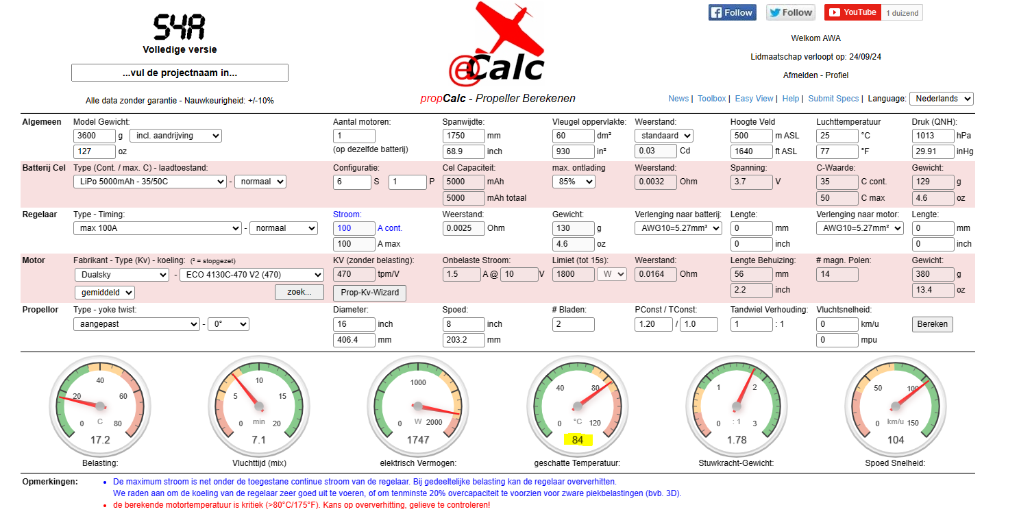

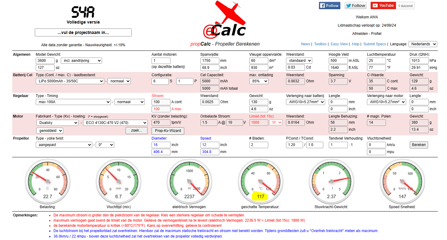

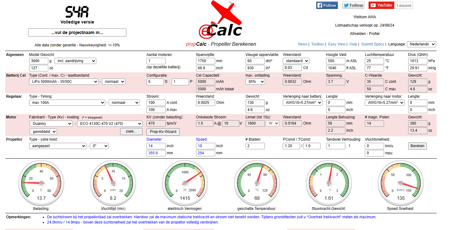

Even voor je berekend :
16x12 gaat echt niet, motor wordt veel te heet :
16x8 kun je beter ook niet doen :
14x10 zou kunnen :
Grt en succes,
Arnoud.
