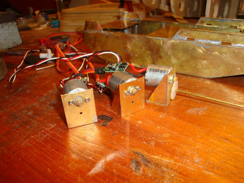

Het werkt zo simpel, ik neem er een potmetertje van rond de 2k voor en gebruik de elektronica als regelaar voor een boegschroefje

ik heb mijn servo's helemaal gedemonteerd. dus mijn potmeter's liggen los.
ik ga het proberen met de potmeter uit de servo
mvg. Coen
