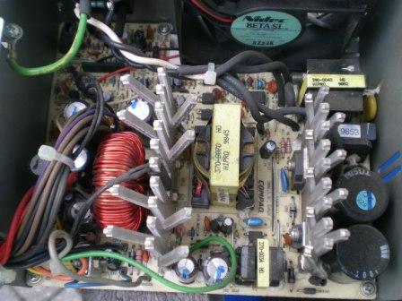

Ombouw Compaq voeding
Heb nog PC voeding liggen die ik wil ombouwen tot voeding voor lader,helaas niet alle draadjes kunnen benoemen/vinden:confused:.
Geel - 5 v
Blauw -12v
Gr
full
oen 5vA ???
Paars fan off
Grijs Aux GND ??
Rood + 5 v
Zwart GND
full
Wit ????
Oranje + 12 v
Bruin + 3,3 v
Ik zou graag zowel een 5 v als 12 v aansluiting maken,wat te doen met de ??? draden,grtz Bel 10:bye:
Ik weet niet voor welke lader je deze voeding wilt gebruiken maar de 12V kan niet meer dan 4,5A leveren en dat is wel erg weinig. :?:
Je moet voor de 12V ALLEEN de oranje draden gebruiken en voor de 5V ALLEEN de rode draden. De ander kleuren zijn voor jouw niet van belang en kan je "vergeten". De groene draad kan mogelijk wel belangrijk zijn.
Werkt alles zoals het nu is dan moet je er niets aan veranderen en hem zo gebruiken maar het kan zijn dat de voeding niet werkt en dat er alleen een 5V lijn is waar spanning op staat. In dat geval moet je de groene draad met die 5V of met de 0V verbinden om de rest van de voeding aan te schakelen.
