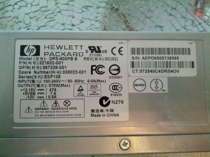

Vanavond even aan de knutsel met deze servervoeding;
Iemand nog bruikbare tips?

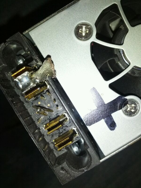

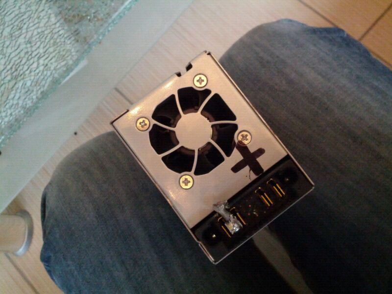

Bij mij zijn als je pennetjes van linksboven naar rechts onder tel, pen nr. 6, 9 en 10 aan elkaar gesoldeerd
Het stukje draad wat er in zit gesoldeerd heeft ermee te maken dat de vorige bewoner 2 voedingen in serie had gezet (voor 24volt)
Maar die langwerpige pennen aan de zijkanten geven 12 volt ( + en -)
Alle 4 rechts zijn + (bij mij, dus zelf wel even door meten voor de zekerheid)
Alle 4 links zijn -
Hoop dat mensen er wat aan hebben :D
Op deze manier is het niet juist gedaan. Het werkt wel, maar niet correct. Je moet 6, 8 en 10 met elkaar doorverbinden. 9 is namelijk "voltage adjust" en 8 is "ground".
Je kan ook nog pen 4 er bij zetten, de ventilator draait dan op lage snelheid. Controleer dan wel of dat bij een hogere belasting de ventilator sneller gaat draaien. Dit blijkt namelijk niet bij alle versies hetzelfde te zijn.
Je kan twee van deze voedingen in serie zetten, maar om het juist te doen moet je bij een voeding de DC-ground verwijderen. Er zijn mensen die de randaarde verwijderen, maar dit is niet veilig en kan ik niet aanbevelen.
