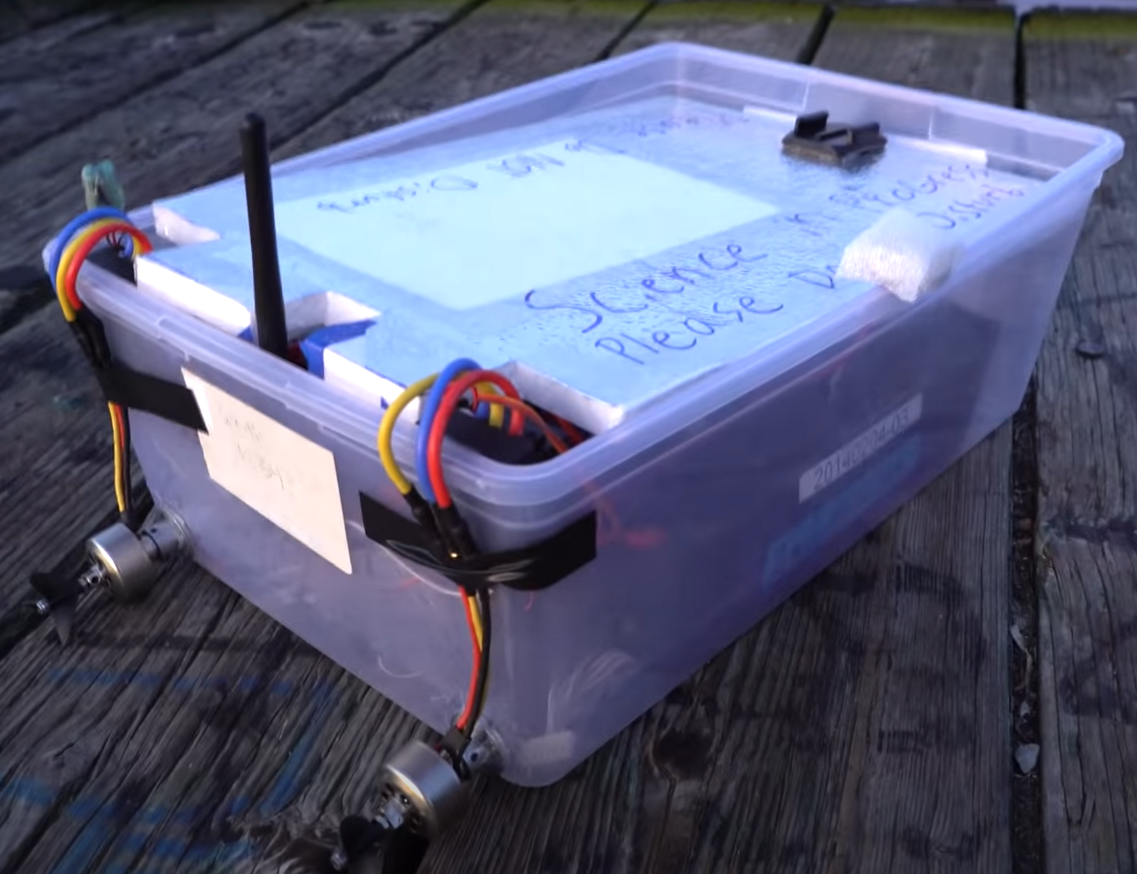

Mag ik je eerst succes wensen met je project en vader dochter samenwerking.
-je schets is in ieder geval beter dan de tupperware bak van de volgende foto. :)

Hoi Marc,
Allereerst bedankt voor je leuke reactie!
Die tupperwarebox ziet er inderdaad niet uit, maar het zou voor mij al een overwinning zijn om dat aangesloten en werkend te krijgen.

Mbt de zender, wat jij laat zien is een "stick zender", voor simpele boten (en vooral autos) word vaak een pistool zender gebruikt, ik ben er van overtuigt dat dit makkelijker sturen is (wederom 7 jaar..), google maar eens op pistool zender.
Maar ook dan weer, pistool zender met tank besturing word een uitdaging, zou ik niet doen.
Wat zou ik wel doen:
Je heb een beetje kracht nodig om het vuil te duwen, dus.... een duuwboot.
Die worden ook gebruikt om in een zwembad een voetbal voort te duwen (geen idee hoe dit genoemd word, duuwboot water voetbal of zo...).
Kijk eens op onderstaand linkje, iemand is net zo'n bootje aan het bouwen (worden wel springer tugs genoemd, is weer handig voor google).
https://www.modelbouwforum.nl/threads/een-springertje-voor-tussendoor.281231/
Mocht je wel iets lol hebben in bouwen kun je gewoon deze man na doen.
Dan zou ik geen tijd besteden aan de opbouw maar die tijd besteden aan een vang-arm of net voor de boot.
PS speedboot vaarders (bestaat dat woord wel??) gebruiken zoiets nog wel eens om een omgeslagen speedboot uit het water terug te duwen, dat komt redelijk over-een met jou doel.
Dus ik zou voor een duuwboot gaan, je kunt "mee bouwen" met de link, de electronica kan simpel en goedkoop zijn (1 motor & 1 regelaar), door de romp vorm is de prop redelijk beschermt, je kunt met een pistool zender toe en je hebt binnen-in veel ruimte voor inbouw. Tevenz is de bouw van zo'n tug niet al te moeilijk.
Net een filpje gevonden.
Kun je zien dat de bootjes lekker sterk zijn, en eigenlijk presies doen wat je voor ogen hebt, iets duwen :)
Succes met je keuze.

Ik probeer ondertussen iets meer naar de concreetheid te gaan, voorkeur gaat op dit moment uit naar twee motoren onder water (met een guard erom heen zodat de props vrij blijven van troep).
Zender en ontvanger: https://www.conrad.nl/nl/p/reely-ht...-aantal-kanalen-4-incl-ontvanger-1310036.html
Motoren (2 stuks): https://www.conrad.nl/nl/p/vaartuig-brushed-elektromotoren-reely-mt550-396208.html
Regelaar (2 stuks): https://www.conrad.nl/nl/p/reely-br...r-rc-boot-belastbaarheid-max-20-a-396209.html
Accu (2 stuks): https://www.rc-point.nl/accus-batte...-7ah-yu7-12-cellpower-pakket/a-69054-10000035 (of de duurdere LiPo variant ivm gewicht)
Schroef as: ? (Geen idee hoe ik dit erbij zoek)
Schroef: (Geen idee hoe ik dit erbij zoek)
Koppeling tussen schroef en as: ? (Geen idee hoe ik dit erbij zoek)
Connectors: Geen idee of ik nog additionele kabeltjes of connectors nodig heb om deze onderdelen op elkaar en op de accu aan te sluiten?
Klopt dit dan een beetje? Mis ik nog iets anders (buiten mijn andere vraagtekens).
En nogmaals bedankt voor de hulp en ideeën zo ver!
Deze passen alvast bij elkaar , doe er Klaas zijn post nog bij voor de assen en kardan koppeling.
zender heeft die speciale mix funktie om de tankbesturing uit te voeren. ( bekijk de te DL handleiding maar even na op pagina 18 " delta mixer" je hebt dus geen roer nodig maar kan met behulp van de motoren sturen.
Lstik van de zender is vooruit en achteruit , R stik is Len R heb je nog over om eventuel wat anders aan te sturen L stik zij waarts en R stick boven / onder, je kan hiermee 2 servo's sturen en deze Len R laten draaien voor eventuele latere nog bij te bouwen extra uitrusting :)
Succes, Marc
Patrick & kenners, rare vraag weer, maar levert de maximale voedingsspanning van de gekozen regelaar van 8,4Volt geen probleem op bij de gekozen 12Volt accu?
Vr.grt, Gerrit-Jan
ontvanger krijgt spanning via de motor regelaar en die zet de 12V spannning om naar 5V om de regelaar en servo's aan te sturen die op de ontvanger zijn aangesloten via de BEC.
enkel als je de ontvanger zou aansturen met een rechtstreekse voeding is de 4 tot 8.5V belangrijk.
